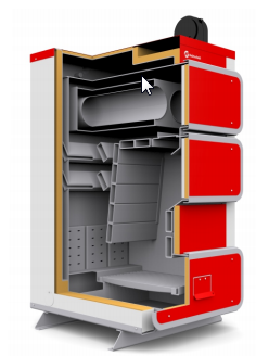

выбор твердотопливного котла имеет критерии:
1. тип стали, из которой изготовлена топка (марку не скажу не помню)
2. тощина стали (как по мне не менее 6мм!!!!!!!!!!!!!!!!!!!)
3. конструктив котла (смотри картинку)
4. функционал автоматики смотреть паспорт
(порядочный производитель без проблем предоставит любую информацию)

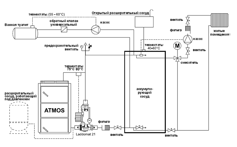

Пиролизный котел очень требователен к какчеству топлива и гидравлической обвязки. и это самая дорогая схема , просто поверте наслово, я уже достаточно насмотрелся как эти котлы и сами взрываются и котельни разносят, слава богу никого не убили, почему так говорю, да потому что на балансе свыше 2000 клиентов по сервису различного котельного оборудования
Не могли бы Вы описать особенности гидравлической обвязки пиролизных котлов, и какие особо дорогие элементы входят в эту обвязку, которые делают ее самой дорогой схемой?
Не могли бы Вы сказать почему пиролизные котлы взрываются и котельни разносят?
применение пиролиза в теплотехнике изначально проэктировалось для котлов в паре с буферами!!!
пиролиз это не управляемый процес, ДА ДА именно не управляемый, его суть выдать максимальное кпд и разогнавши буфер остановтится.
вопрос а зачем тогда автоматика и вентилятор? да затем что бы обеспечить условия для пиролиза, включать насосы, контролировать температуру в котле и в буфере
почему дорого? котел пиролизный + ладомат + буфер = много $$$$$$$$$$
взрываются? во всех случаях 100% были виноваты владельцы - нарушение условий эксплуатации:
не правильное обращение с котлом, плохое топливо, неправильная обвязка, неправильный дымоход!! причина? да потомучто жлобы и самоуверенные дураки - это наша дэбильная действительность если бабло есть значит думают что с них хотят срубить по полной ну сами понимаете
думаю на картинке понятно

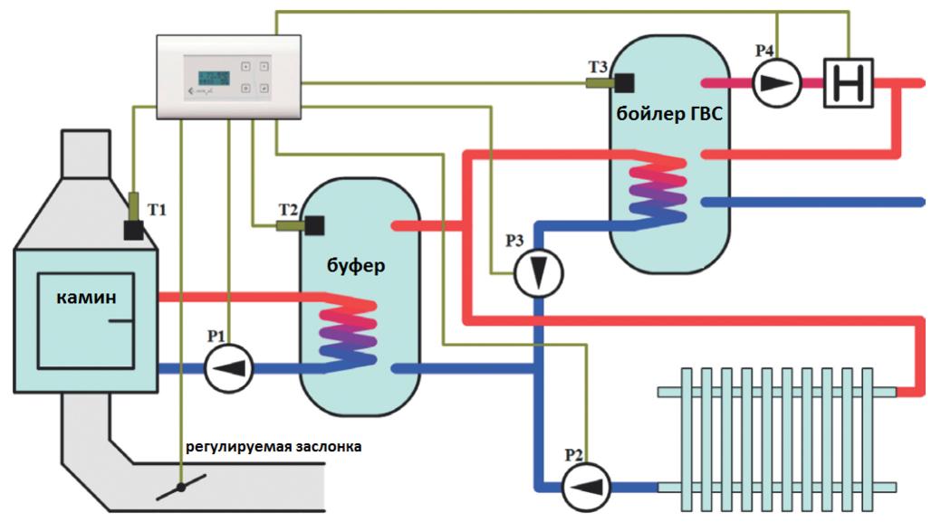

расмотрите такой вариант:
- котел камин 13кВт 600 баксов

вот так gns-kaminy.com.ua/topki/topka-s-vodianym-konturom-b-600-13-kilovat-s-shyberom-zakritaia#.VU8AN-afc4c
прошу не считать за рекламу, просто я с ними работаю ну очень по душе, ВІТЧИЗНЯНИЙ ВИРОБНИК ЯКІСТЬ БОМБА:flag1:
