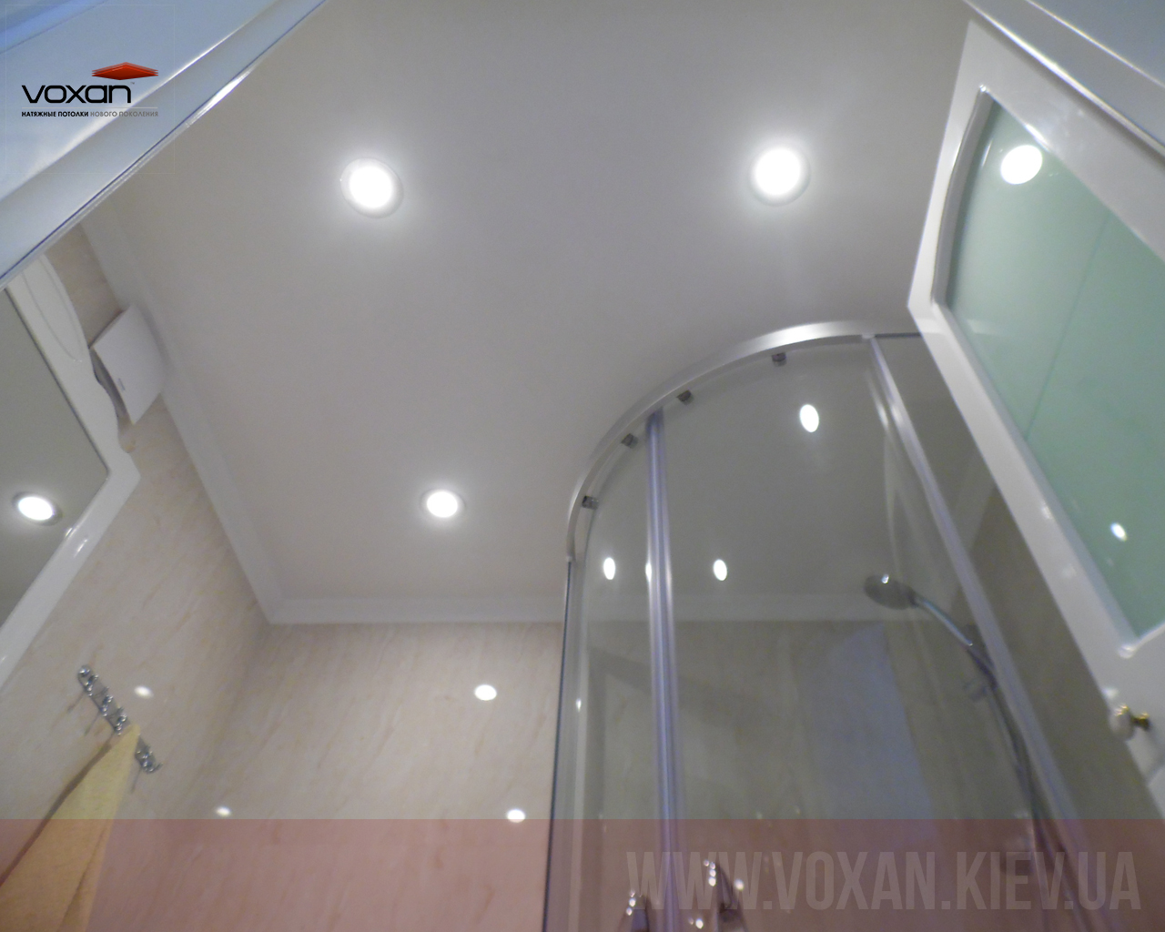

нужно 2х уровневый потолок в ванной. В обоих потолках есть доп.углы (инсталяция, двери, еще одни двери) и 6 точечных светильника под лед лампы (стандартные Ферон). Цвет нежно бежево кремовый. Кто какого производителя посоветует, почему и сколько сейчас ориентировочно стоит работа по натяжке такого потолка?
И я еще спрошу - а в с\у в мансарде делают ПВХ натяжные потолки? У кого-то были такие проекты, как оно смотрится можете показать?
Конечно делают. И в с/узлах, и в мансардах. Не делают только в помещениях, где температура может быть довольно высокой, например, в банях, или очень низкой, в неотапливаемых зимой помещениях, например, балконах.
Примеров работ в интернете множество.

Проектов много, особенно натяжные в с/у - это же так практично! )
Из последних для форумчанина .

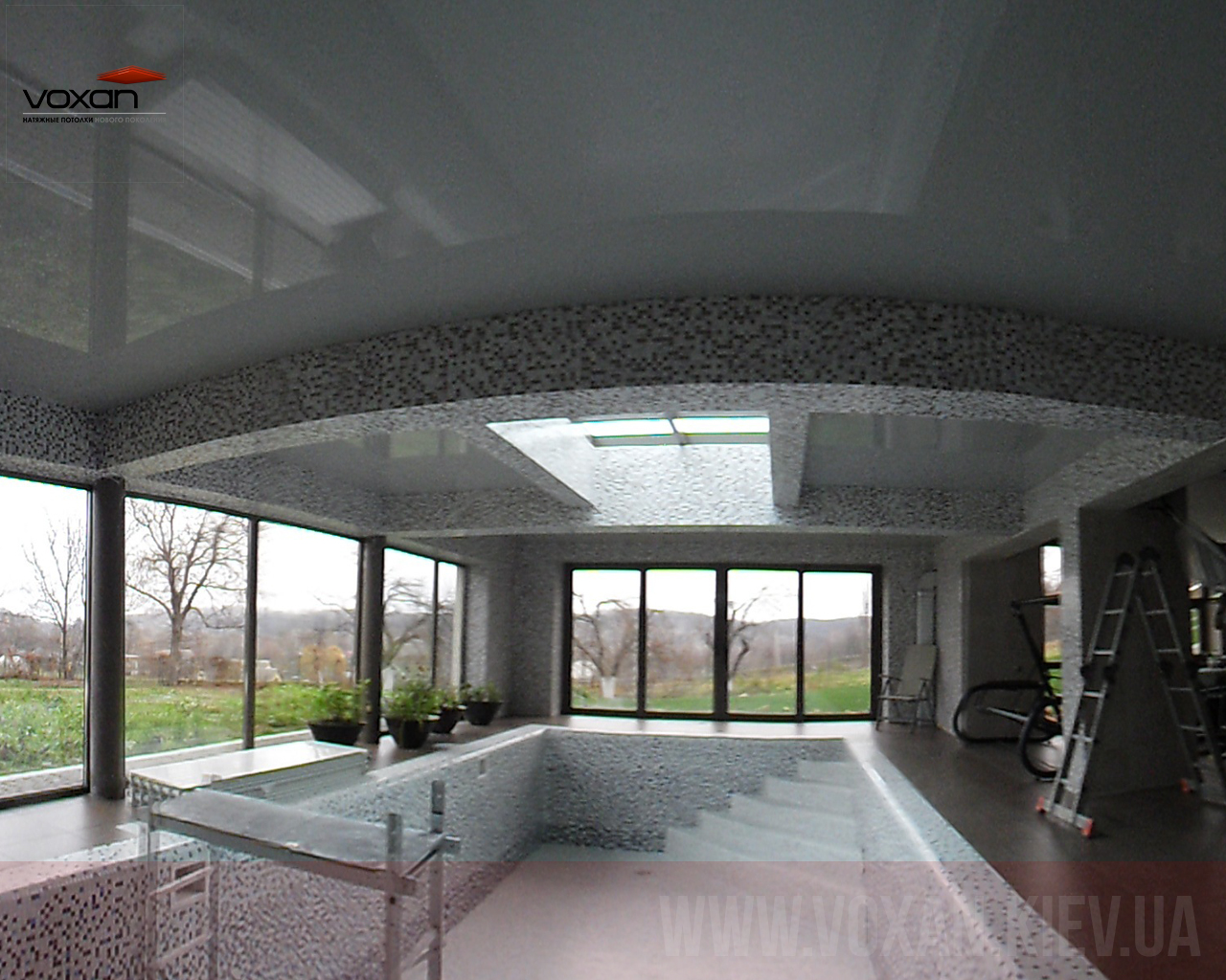

Кстати в банях/бассейнах так же ставят.
В бассейнах конечно ставят натяжные потолки - эффект отражения воды смотрится превосходно.
А вот в банях все-таки ставить не нужно, т.к. высокая температура негативно влияет на натяжной потолок - как минимум он провиснет.
Естественно, в дополнительных банных помещениях, где стандартная умеренная температура, натяжные потолки ставить можно.
