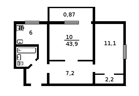

me37 Опубліковано: 27 травня 2015 Поділитись Опубліковано: 27 травня 2015 5й этаж 5этажного дома, хрущевка, Есть два штатных вент-канала, работают. На одном из них установлена вытяжка. Окна выходят на оживленную улицу. Балкон не застеклен. стены - кирпич 50 см. основные проблемы - душно при закрытых окнах, а если открыть, то беспокоит низкочастотный шум с улицы и пыль. (это уже решено Аэропаком) Установлена приточка Siegenia Aeropac в комнате 11.1 - всё равно душновато, особенно летом. Хотелось бы: чтобы лучше работала естественная вентиляция (решить проблему последнего этажа) или приточка (с рекуперацией) которую можно смонтировать на балконе/в кладовке/в санузле, и развести вентиляцию по квартире. консультацию/проект оплачу. Посилання на коментар Поділитися на інших сайтах More sharing options...

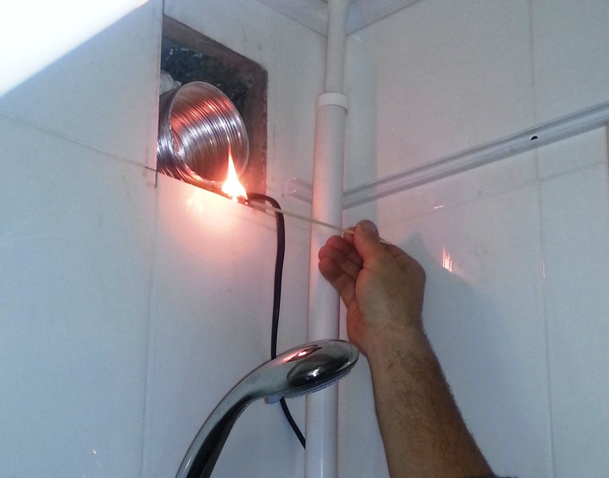

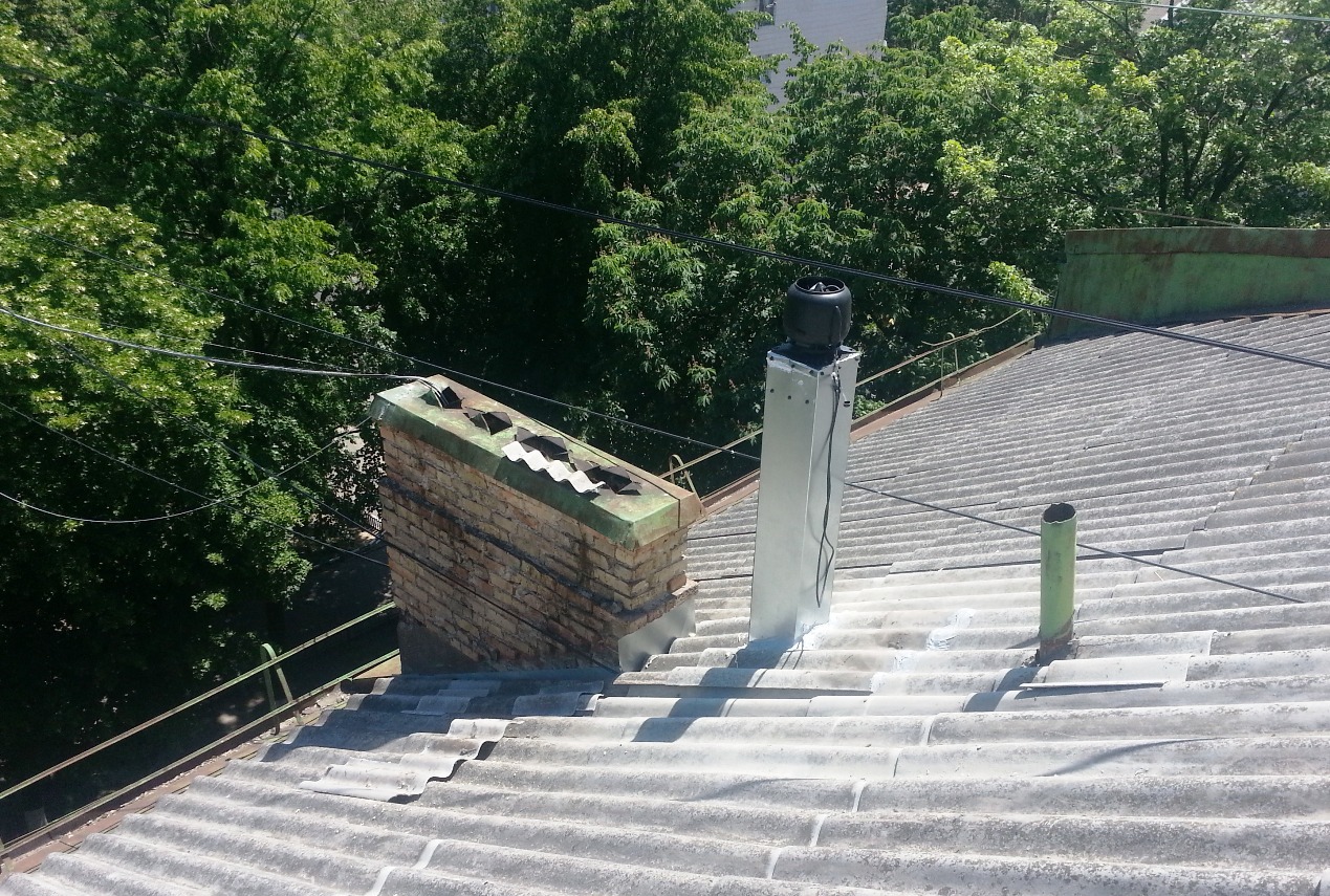

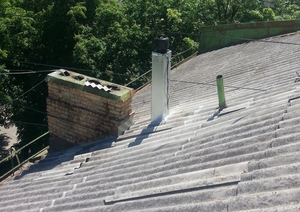

me37 Опубліковано: 16 червня 2015 Автор Поділитись Опубліковано: 16 червня 2015 в общем было выбрано и реализовано такое решение: - в комнатах установлены переточные вент. решетки - загильзованы два вентканала (кухня и санузел) и подняты выше крыши. - на них установлен крышный вентилятор Vilpe 120 с плавным регулятором. в результате принудительная вытяжка организована через санузел и кухню. оставшаяся и нерешенная проблема - в дальней спальне мощности вытяжки недостаточно, даже при включенном аэропаке (и на 60 кубов, и на 120). Скорее всего изза того что вытяжка забирает воздух в основном из других помещений и щелей(под входной дверью, окно на кухне и т.д.) Я пока не хочу закупоривать все остальные отверстия притока воздуха, поэтому думаю над вариантом воздуховода прямо из санузла в дальнюю комнату. ЗЫ - 1я фотка - каналы до начала монтажа. Посилання на коментар Поділитися на інших сайтах More sharing options...

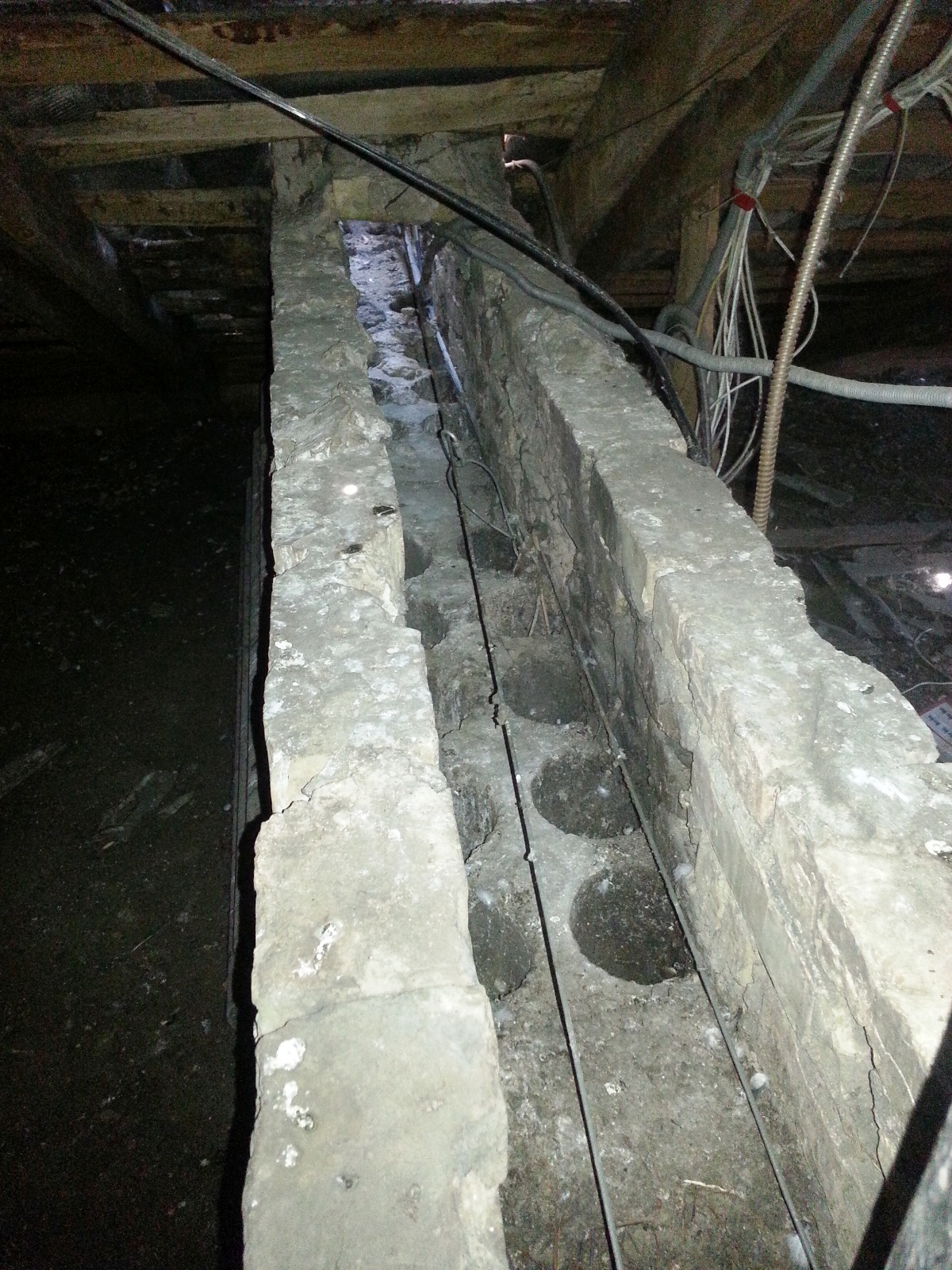

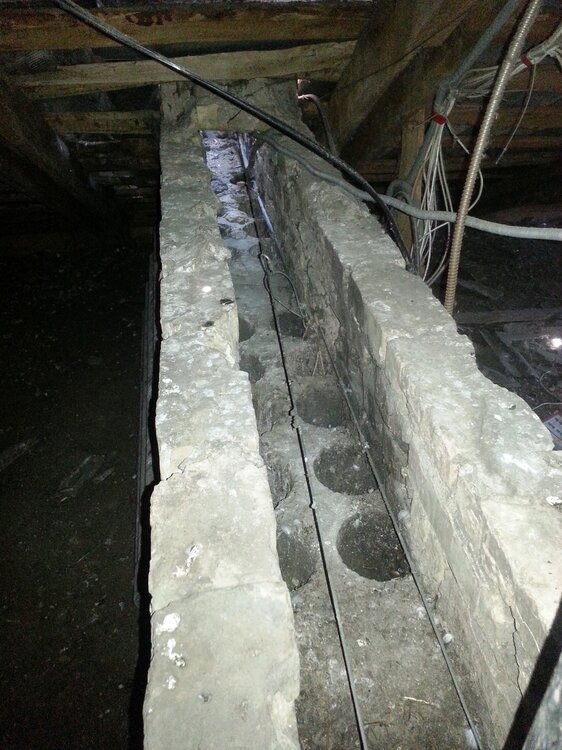

me37 Опубліковано: 3 листопада 2015 Автор Поділитись Опубліковано: 3 листопада 2015 Народ, кто может проконсультировать по вопросу борьбы с ЖЭКом? После установки вентиляции на крышу ЖЭК грозится "созвать комиссию по измененению инженерных систем дома" и чем это может грозить? Посилання на коментар Поділитися на інших сайтах More sharing options...

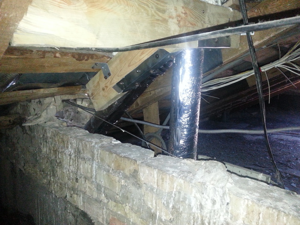

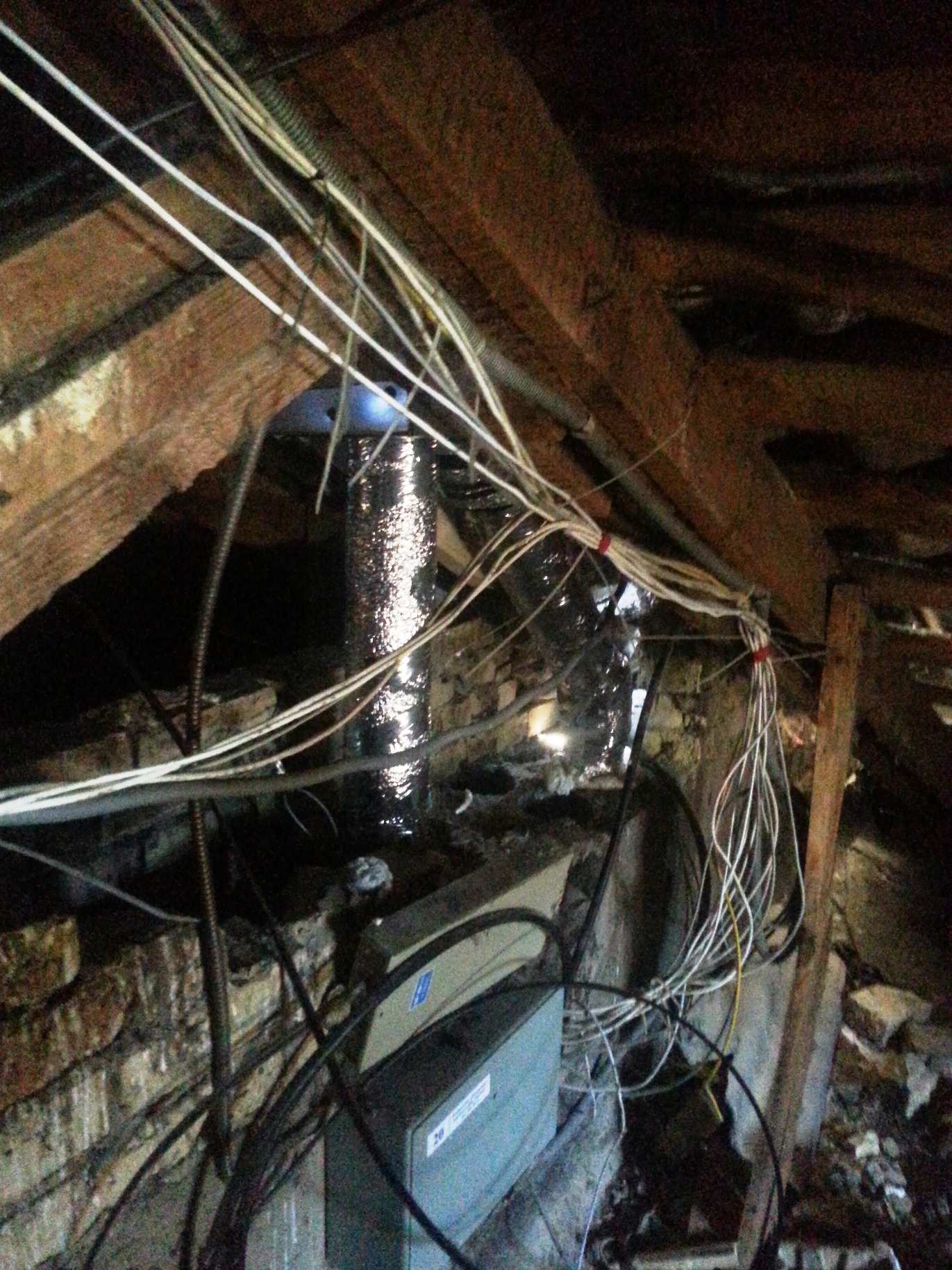

SON Опубліковано: 3 листопада 2015 Поділитись Опубліковано: 3 листопада 2015 После установки вентиляции на крышу ЖЭК грозится "созвать комиссию по измененению инженерных систем " и чем это может грозить? Если разобранный венткороб Ваша работа - заставят восстановить. Но сдается мне, что так было и до Вас. :D Если все так и место примыкания к шиферу заделано, то можно смело посылать в сад, тем более такая доработка для квартир последнего этажа зачастую стандартна. Тут ситуация обратная, жильцы могут предъявить претензии ЖЭКу по неработающей вентиляции, а официальное письмо в СЭС и газ. хоз-во бысро заставит их чесать репу как привести сие безобразие в работающее состояние. А судя по фото там .опа полная. Одни тока провода в шахту пипец полный. Кое как оно работало тока благодаря продуваемому чердаку. 1 Посилання на коментар Поділитися на інших сайтах More sharing options...
me37 Опубліковано: 3 листопада 2015 Автор Поділитись Опубліковано: 3 листопада 2015 Если разобранный венткороб Ваша работа - заставят восстановить. Но сдается мне, что так было и до Вас. :D Если все так и место примыкания к шиферу заделано, то можно смело посылать в сад, тем более такая доработка для квартир последнего этажа зачастую стандартна. спасибо! хотелось бы их в сад послать грамотно. и вежливо т.е. с доказательствами и техническими подробностями. а еще лучше - организовать встречный наезд. Посилання на коментар Поділитися на інших сайтах More sharing options...
SON Опубліковано: 3 листопада 2015 Поділитись Опубліковано: 3 листопада 2015 (змінено) Ваши ЖЭКовцы видать с головой совсем не дружат. Ситуация аналогична тому, что расхерачить машину об бетонный забор и пойти в автосалон с претензиями по гарантийному ремонту. Там нарушено все, что только можно. Непонятно как такой дом приняли в эксплуатацию. Змінено 3 листопада 2015 користувачем SON 1 Посилання на коментар Поділитися на інших сайтах More sharing options...
