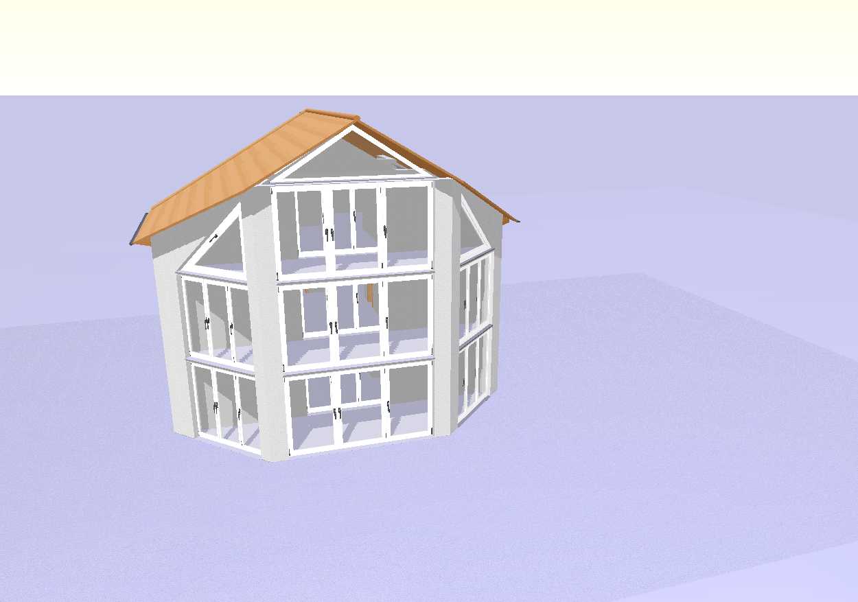

Добрый день.
Хотелось би услышать мнения насчет вот такого домика :
www.mensh.ru/solnechnyj_dom_duglasa_balkomba
Ефективным ли у нас будет подобный проект????

Да, проект наверно експериментальний, я сам его в инете нарил.
Суть в другом , реально ли чтоби такая мансарда обогревала дом зимой на 80 %.
Об подрядчике думать рано , еще землю надо найти где его строить (но процес идет :oops: )
Гравийний акумулятор ето просто комната засипана до краев гравием, с двумя виходами, с одной сторони закачивается воздух (днем когда он теплий) и греет гравий , а ночю воздух по воздуховодах подается в помещение и обогревает.

Для нашего климата - точно нереально
если хотите мнений, то мое такое - я бы за такое не брался, но если вы его построите (даже если его расчеты не верны :) ) буду рад пожать вам руку.

Узнай под какую климатическую зону он расчитан и сколько солнейных дней там должно быть зимой ... сравни с киевом ...
Заодно выясняя широту узнай продолжительность светового дня зимой ... подсказываю - ближе к экватору зимой он длинее ...
потом попробуй отгадать почему овощные теплицы кроме выращивания помидоров зимой не обогревают город ... а еще сами потребляют тепло ...

Там на сайте для Лондона расчета приведены Неужели в Лондоне больше солнца чем в Киеве? Правда с морозами все же полегче... А дом для примера построен на высоте 2200 м над уровнем моря...На такой высоте пожалуй везде климат одинаковый (кроме антарктиды :) )
Та же идея используется и пассивных домах...
