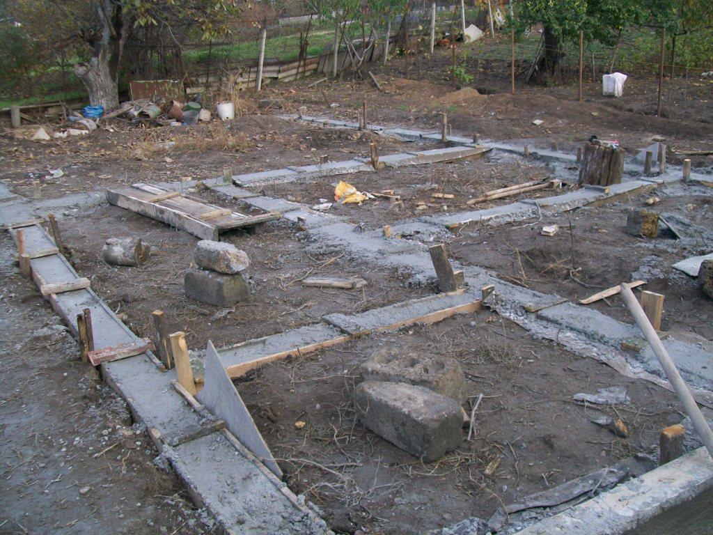

Разметили и чуть прокопали траншею для трактора и наметили яму под какахи. Кстати, яма будет выше по участку (там где летний душ по плану), наклон до неё около 30-40 см. Будем рыть 3 метра в глубину и 2*2. Труба из дома войдёт в ней примерно на метре глубины, ещё не мерял точно. Это так, по предварительным подсчётам. Можно было бы сделать яму по плану внизу участка возле дороги, как и планировалось но тогда нужно отказаться от летнего туалета и труба будет проходить под предполагаемым фундаментом большого дома (на плане в первом посте) и длины она будет 25 метров. Зато естественный уклон участка сделает своё дело. Уже голова пухнет. Подскажите как правильнее сделать.
Пока решаются организационные вопросы с трактором, меня всё терзают сомнения необходимости летнего туалета, душа и коморки для садового инструмента. В доме будет и душ и туалет, яму копать необходимо. Стоит ли ставить сверху на яму туалет? Нужен ли на улице душ? Стройка бюджетная, чувствую излишества.
насчет душа и туалета вроде уже советовали, я поддержу. Делать их серьезными не вижу смысла. Лучше сделать их как-бы временными с минимум затрат. Например закопать 4 столбика и обтянуть пленкой или фанерой. На верх рубероид. Ну и сарайчик тоже можно сбить с отходов материалов. Даже летом остаться переночевать в теории можно будет, это практичнее чем ездить домой и утром снова на участок.
У нас с появлением душа и туалета в доме душем и туалетом в саду никто не пользуется.
Летние душ с туалетом строить не будем. Всё будет в доме. Яма будет внизу уклона участка. Разница уровней от ввода в дом до ямы - 1,5 метра на расстоянии 25 метров. Вопрос 1 - нормально будет пустить её на глубине 0,5 метра по естественному склону. Угол уклона не сильно большой? Глубины думаю хватит.

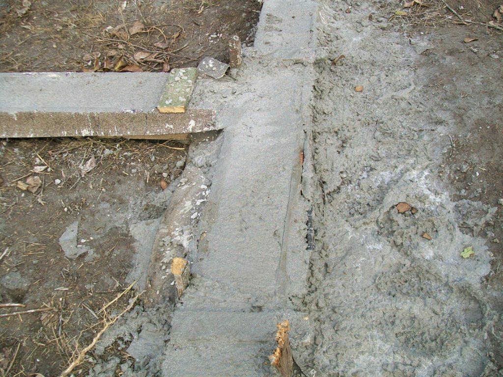

Вопрос по фундаменту. Решили лить в землю без опалубки. Думаю делать так. Глубина 1 метр в максимальной глубине, на дно песок 5 см, щебень 5 см, потом обложу всё плёнкой, повяжем арматуру и зальём в ноль бетоном.
