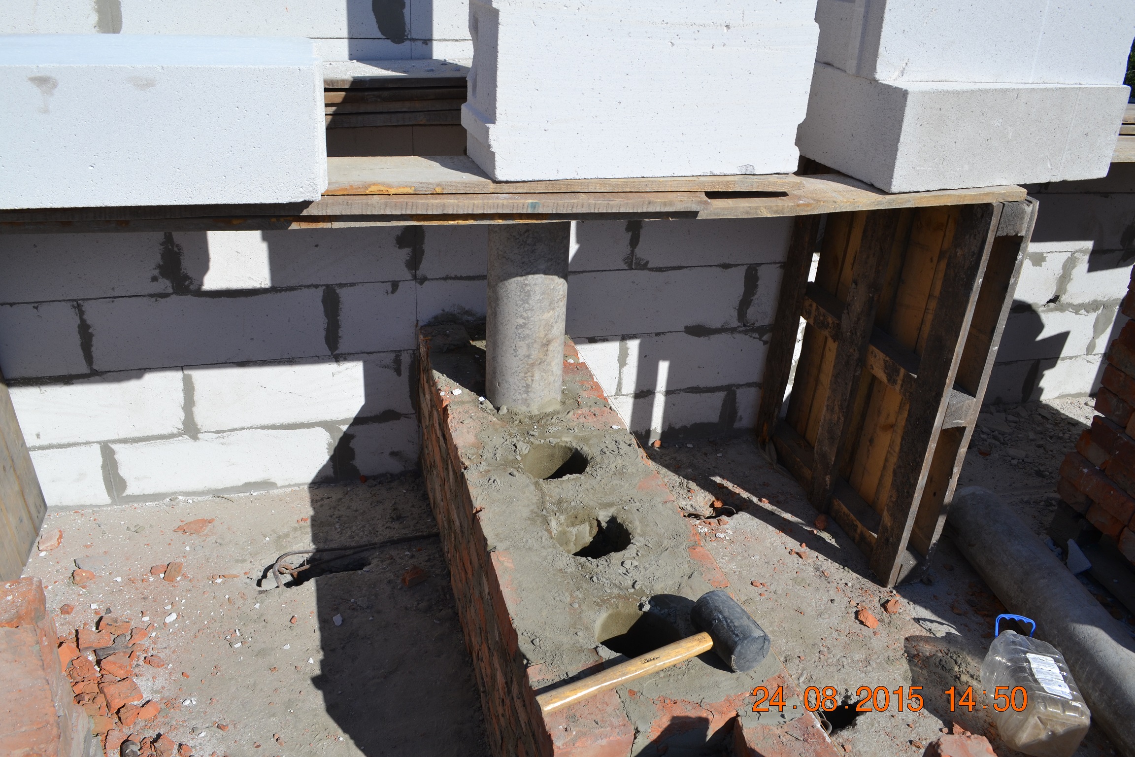

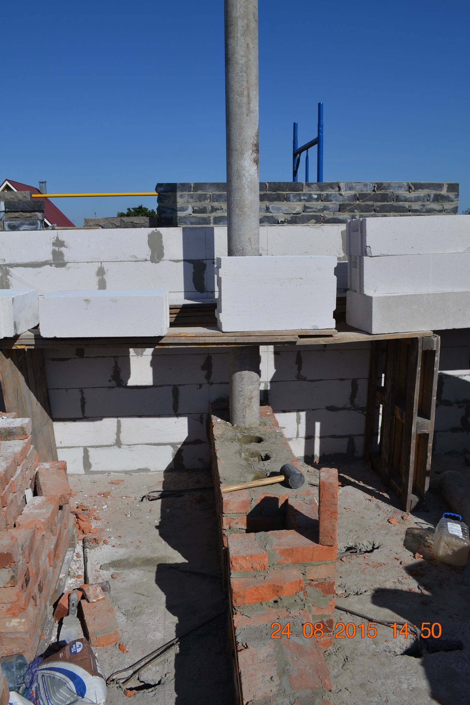

купил ац трубы для гильзования дымоходной трубы, предварительно глянул в инете размеры ее(внешний 162мм, внутренний 139мм), нашел б/у советские, не использовались, купил, привез...,а они оказались напорные, внешний 172мм, толстостенные и не влазят в мою дыру(((((((......,но они показались настолько добротные, что решили болгаркой снимать 0,2мм, чтоб вставить в отверстие) строители были недовольны((((((.....сначала пробовали вставить так....но застряла труба, срезали и все заново.....(пол дня ушло), итог - все сделано!

не маленький канал в 139мм для димоходу? чи це для газового котлу?
Да, верно, котел газовый

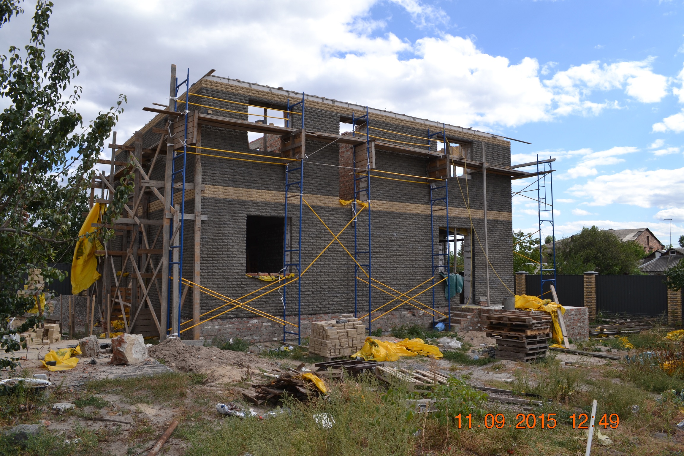

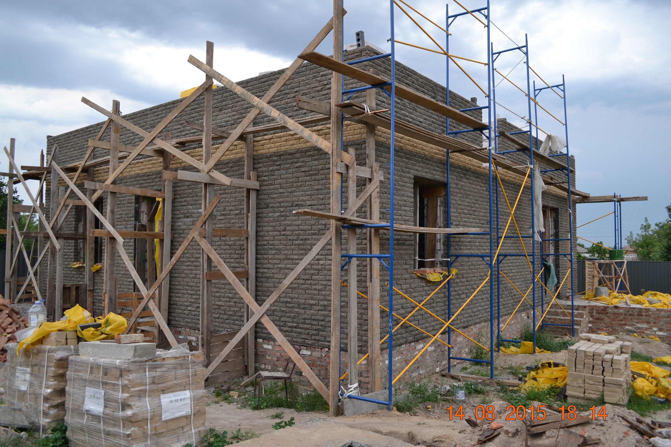

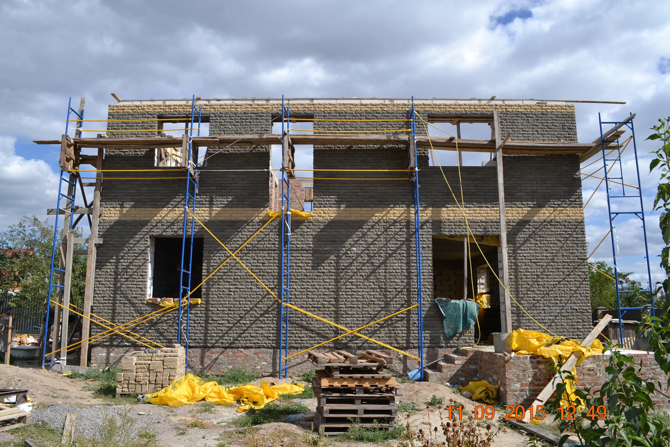

этап армопояс второго этажа пройден!
вот та выглядит картинка дома, практически подготовленная под кровлю....

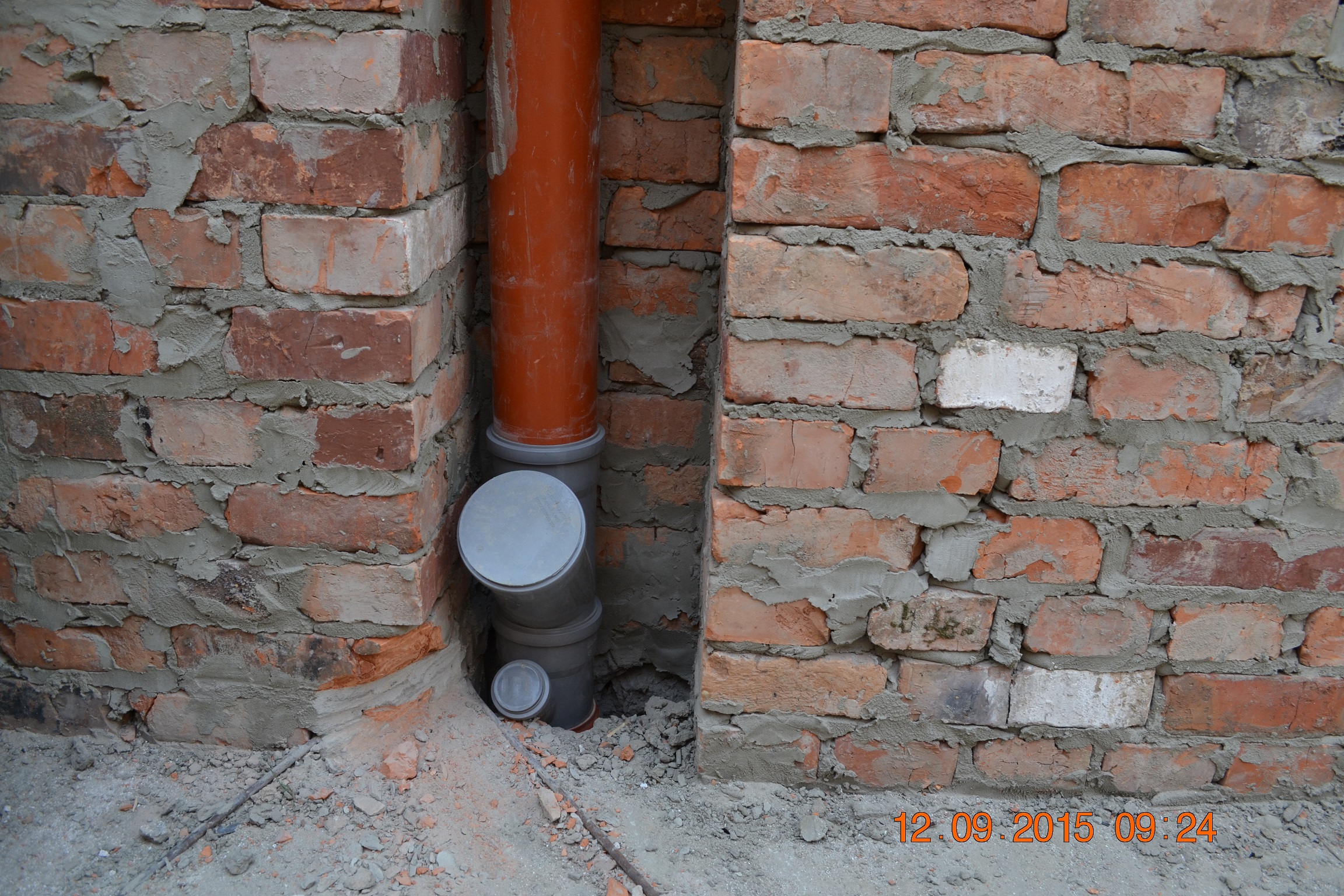

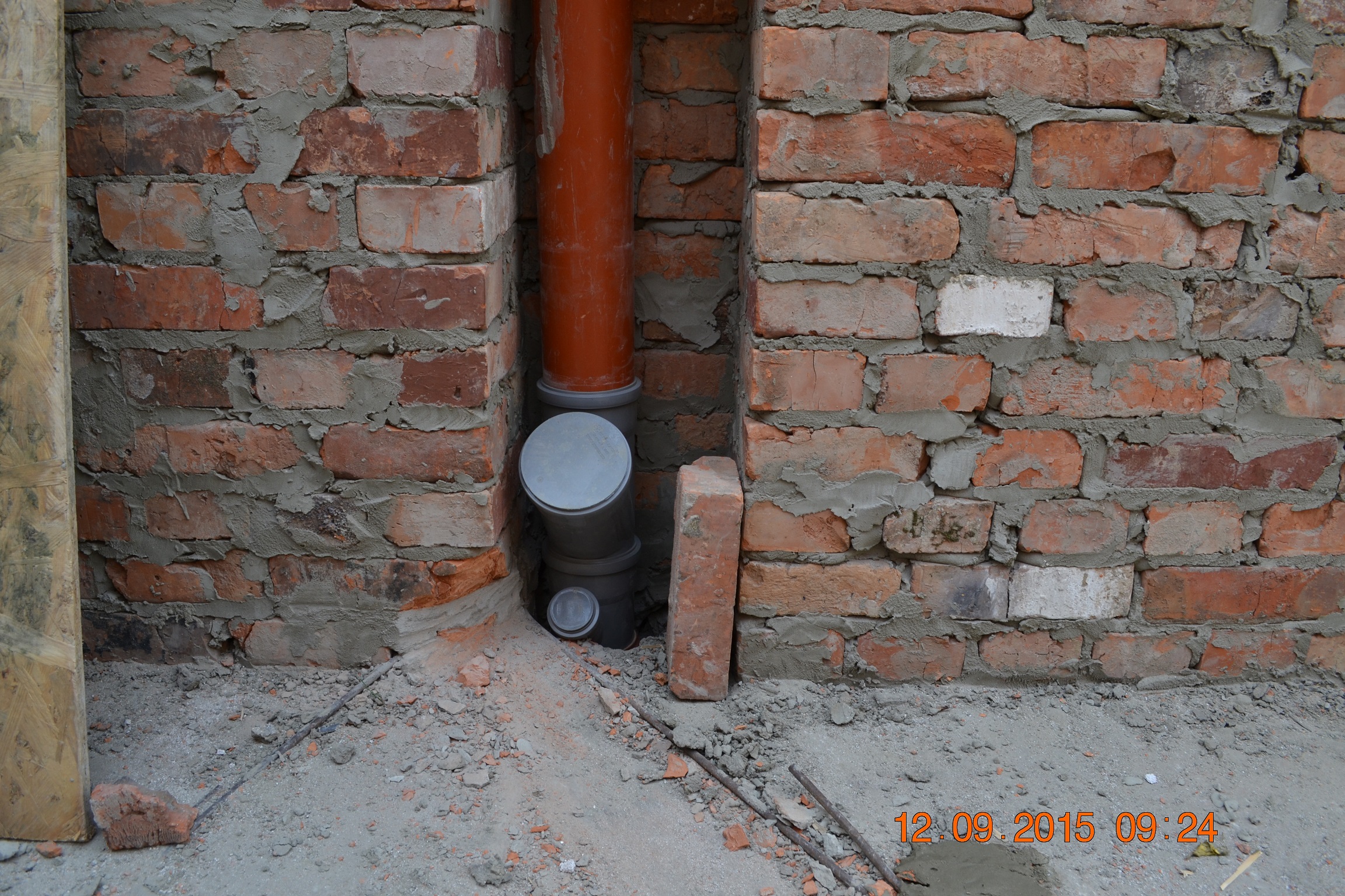

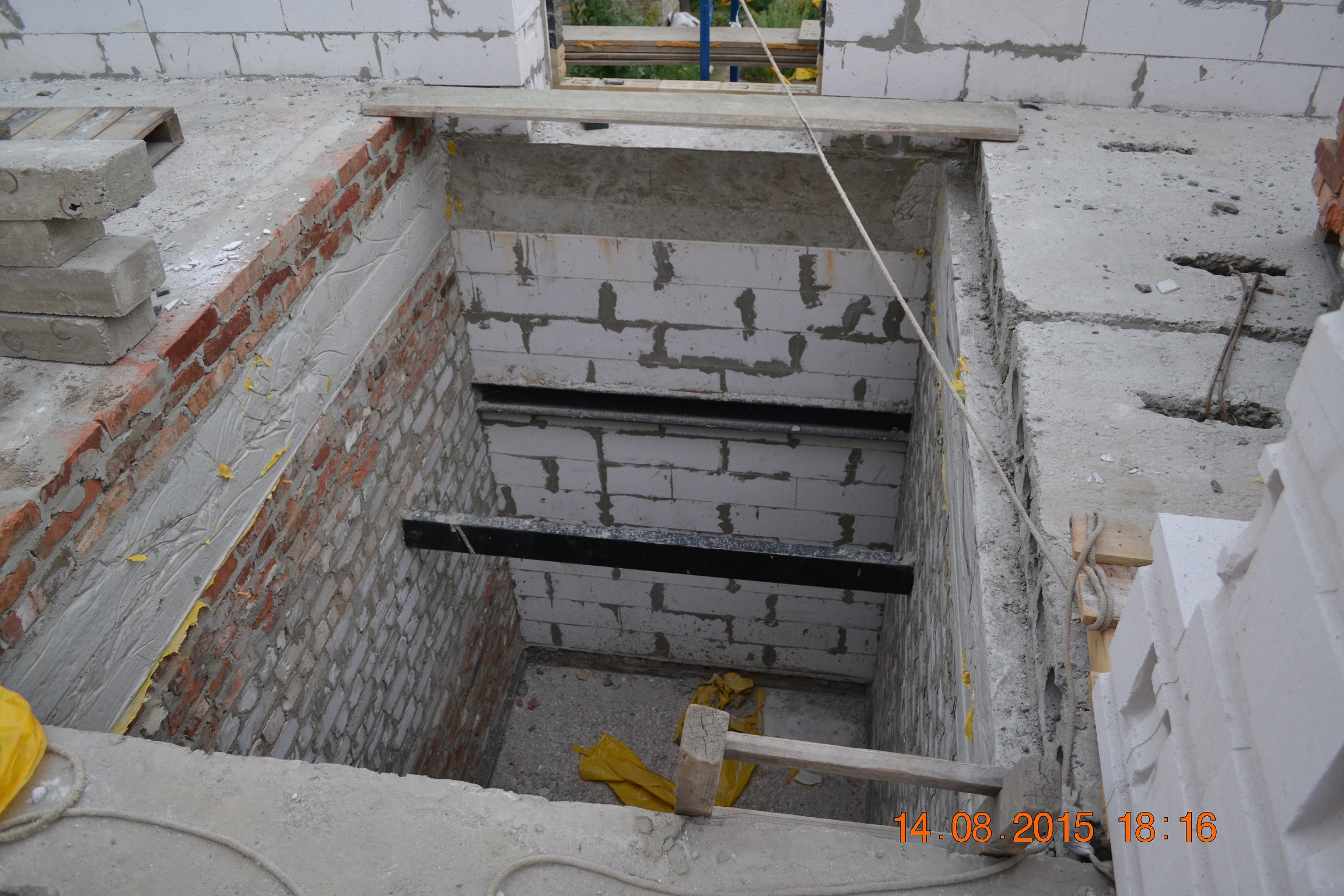

вставили трубу канализационную в шахту, более подробный отчет в процессе)
Есть вопрос в какой-то степени "риторический", так, как уже сделал (но переделать еще могу)
на фото санузел второго этажа, не будет ли высоко для унитаза выход канализации, учитывая + стяжка 50мм и керамогранит 11мм, для понимания высоты - кирпич 250мм

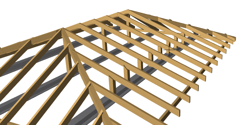

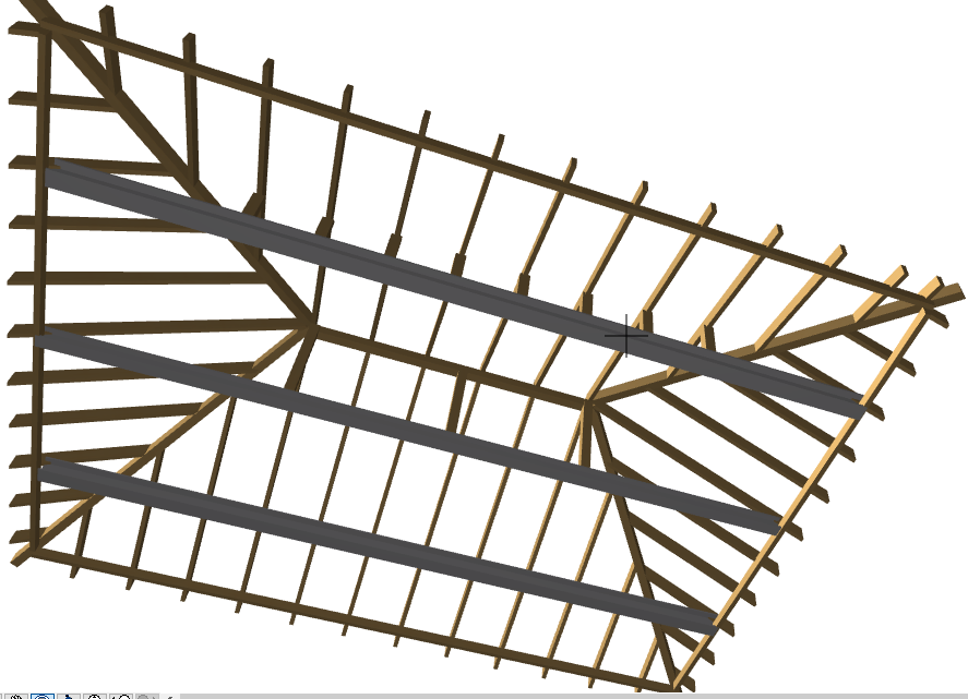

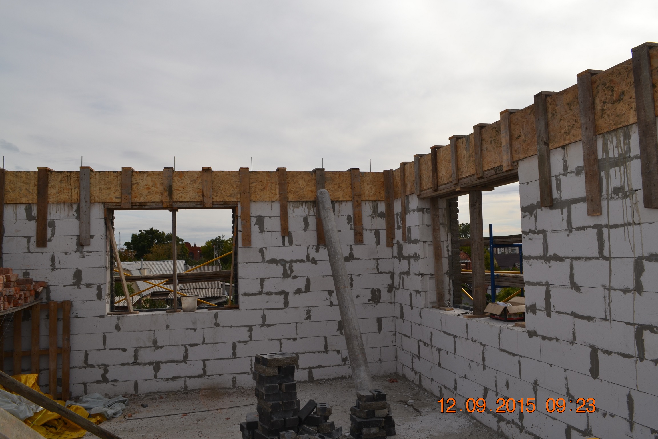

Всем привет! двигаемся дальше.....сейчас рисую проект стропильной системы, так же занимаюсь закупкой леса, принял решение(возможно, излишняя перестраховка) большие пролеты для потолочного бруса, а так же опирание стропильной системы обустраиваю на двутавр, тоесть у меня 3 двутавра на всю длину дома, какие вижу плюсы:
1)потолочный брус покупаю короткий(между двутаврами 2,5метра, а далее опирание на армопояс), 100% уверенность в том, что прогиба не будет!(самый главный плюс), небольшая экономия на коротком брусе
2)опирание стропил на двутавр, а не на потолочный брус, так же опирание накосной сропилы на двутавр(кровля вальмовая)
3) в любов варианте нужно было бы что-то думать, так как в большой комнате 5200мм пролет, тоесть швеллер как минимум нужен был бы, а так все сразу, плюс в двутавр удобно опирать потолочный брус.
4)психологический момент, доверие металлу больше.
теперь по выбору кровли: изначально планировал двухскатку, считаю ее более экономичной, простой, технологичной и т.д., но при подсчете кол-ва облицовочного кирпича на фронтоны+работа, выяснилось, что вальма в моем случае дешевле и проще, так как кирпича не хватает, а покупать- его нигде нет, а где есть цена космос....
конструктивность: (рисую в архикад, закончу - выложу фото)
двутавр 14 вдоль всего дома, опирание на армопояс-несущая стена-армопояс по центру, на него опирается "стол"
так же по двум сторонам двутавры, в таком же режиме - на них стойки посередине, подпирающие стропила, так как стропила - 5,5 метров, чтоб не провисали(зарез в коньке, в мауэрлате, и в стойке) конструктив бесспорно с запасом.
можно начинать критиковать/хвалить....всем спасибо за внимание!

сечение стропил - брус 70х200

При всём при этом по проекту сечение стропил 200*50
я уверен, что ваша крыша будет надежная, просто у меня нет проекта, а это постройка моего первого дома.....на фундаменте и кровле решил не экономить....
деньги с проекта положу в кровлю)

С нарожниками у Вас тоже необычный эскиз. Их принято делать парными и опирать на накосные рядом.
поясните подробнее, что-то не пойму....спасибо

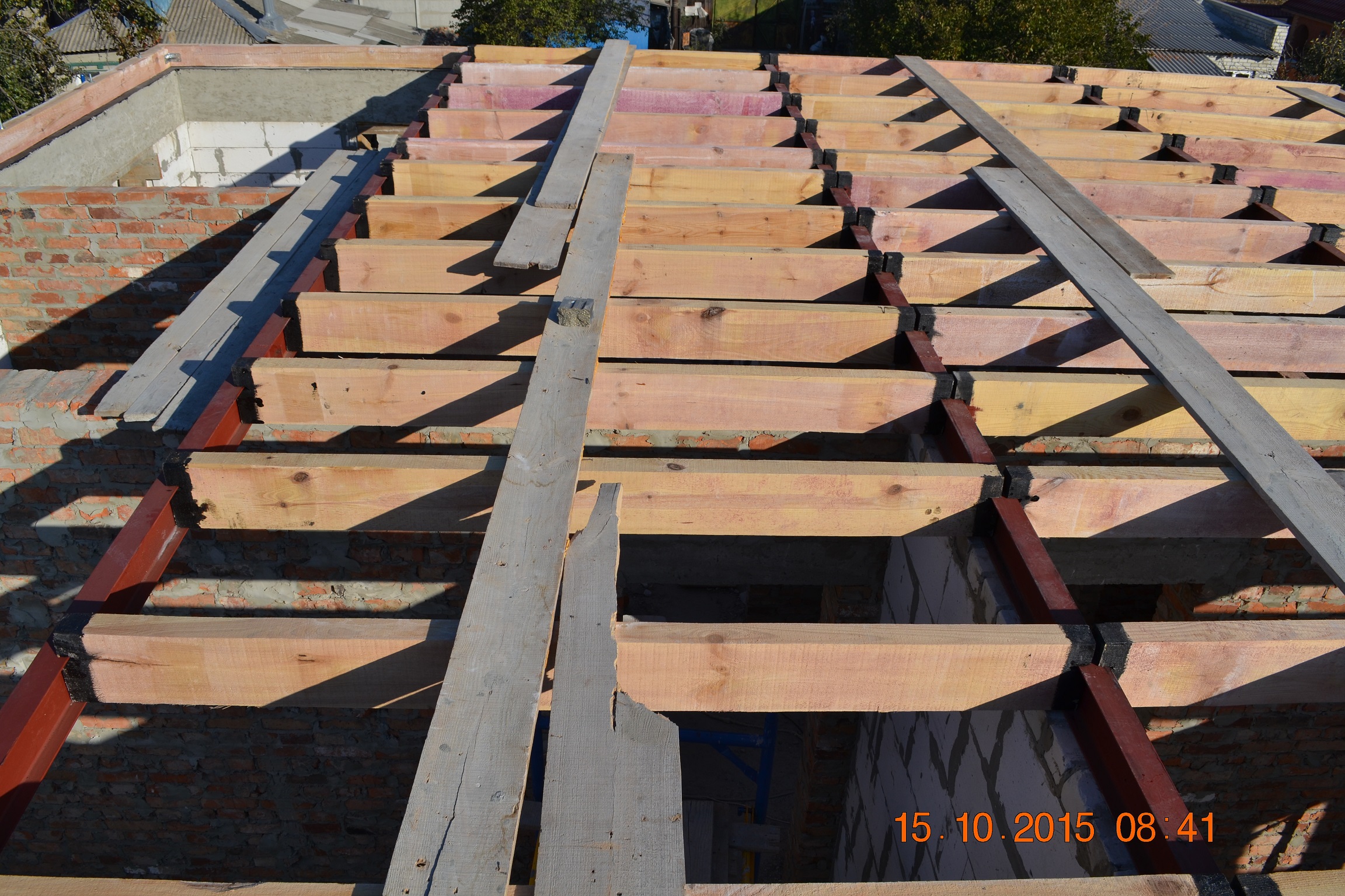

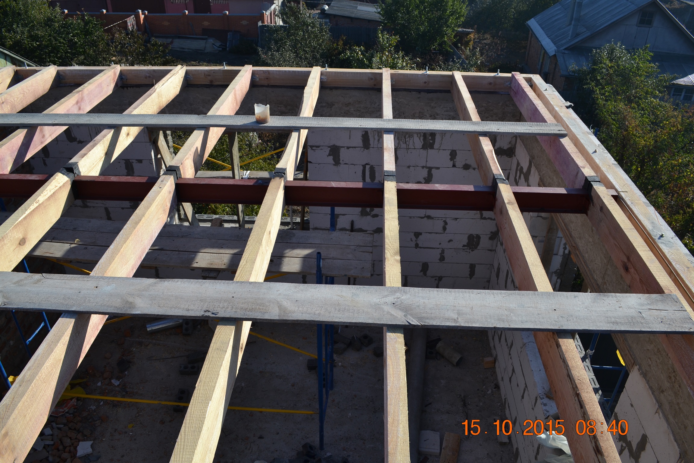

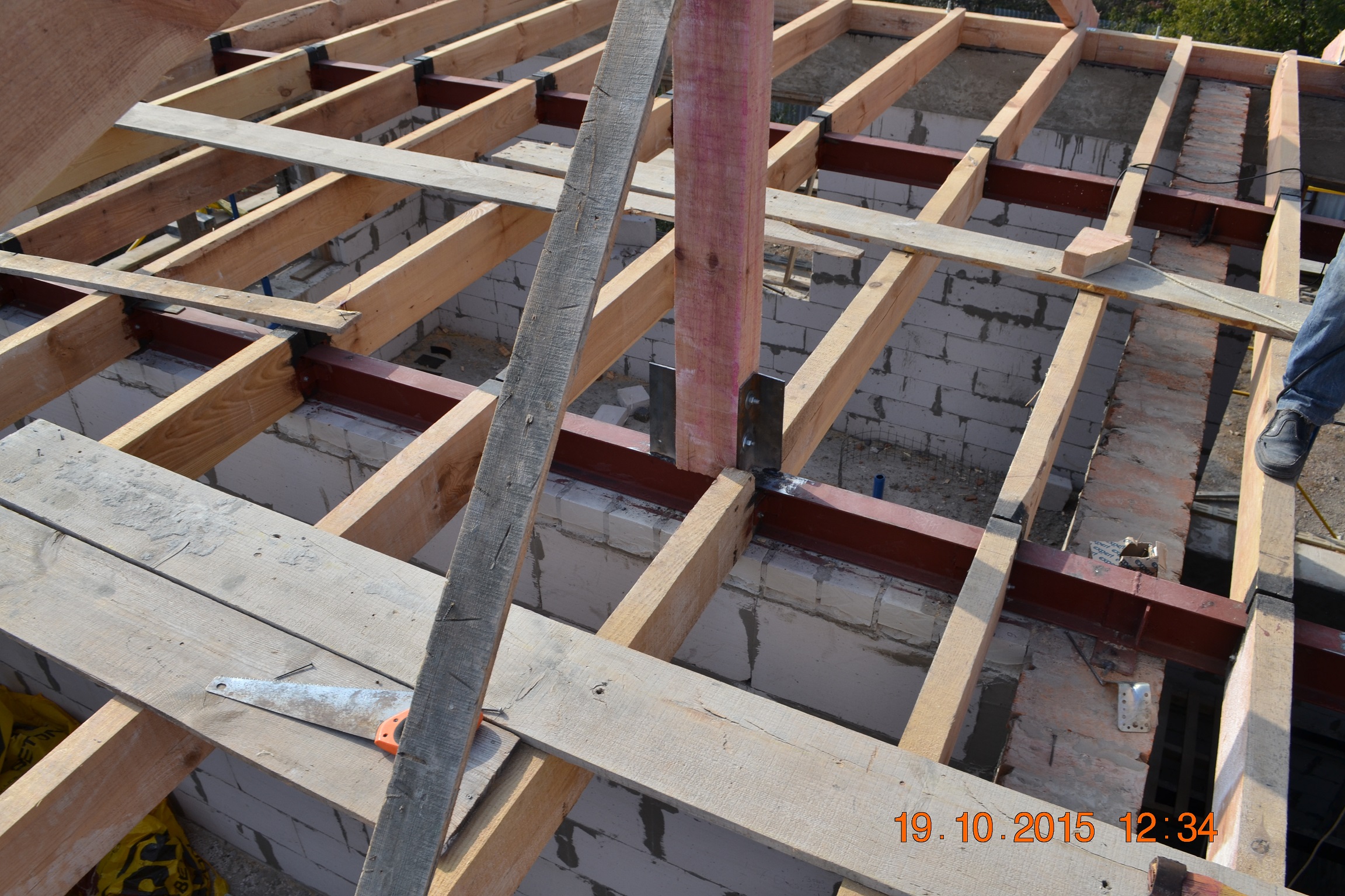

Итак, продолжаем:
закуплено дерево, около 10кубов (брус, шалевка, контррейка), шпильки м14, двутавр 14.

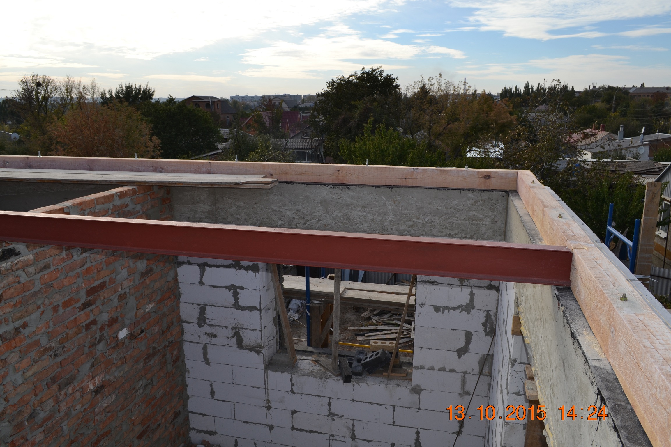

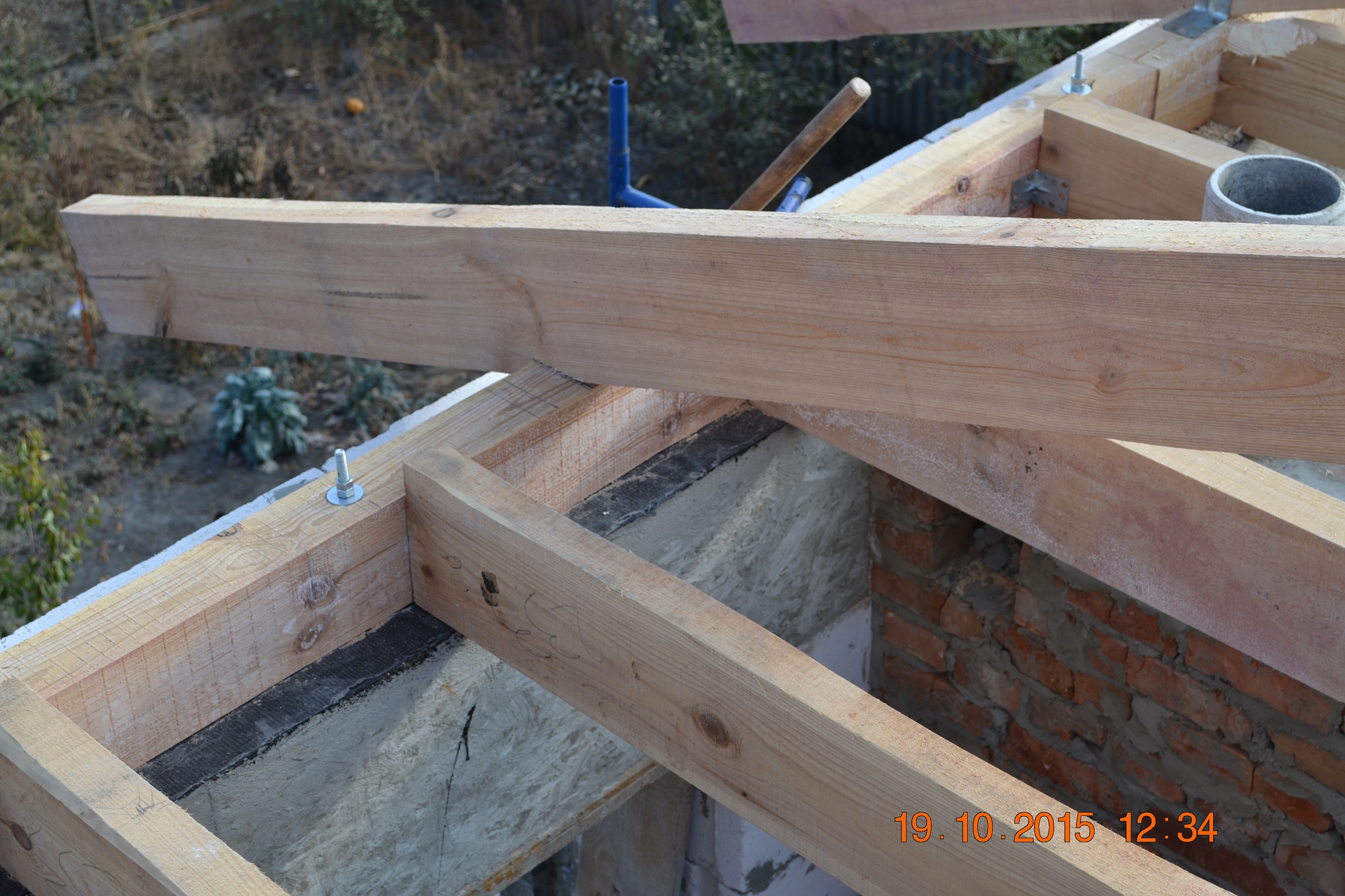

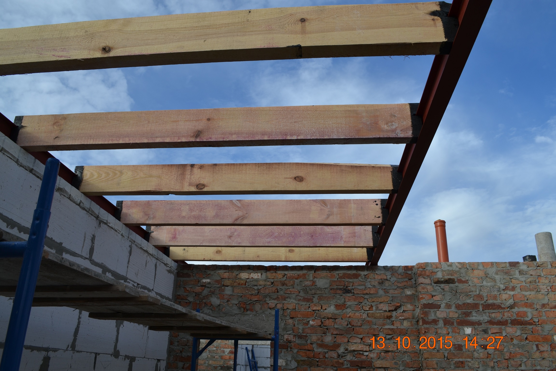

начинаем с перекрытия, установили двутавр, как на рис. выше, разбив помещение на 3 равные части (2,24м), соответственно нет отхода, купил 4,5м брус 70х200, распиливаем пополам - идеально! делаем запил под двутавр, края бруса возле металла вскрываем битумным праймером (чтоб дерево не гнило), крепеж дерево к металлу (приварим уголок к двутавру, а к дереву - шпилька) фото будут позже...

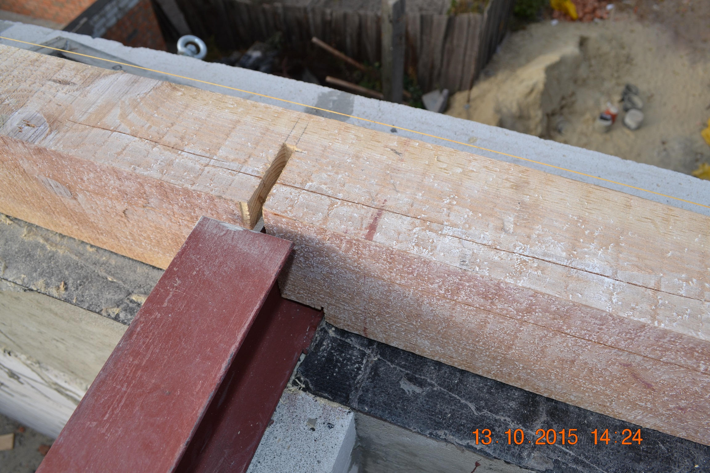

так же в местах мауэрлата делаем запил под двутавр, фото есть.
дерево замачиваем в огнебиозащите обязательно!

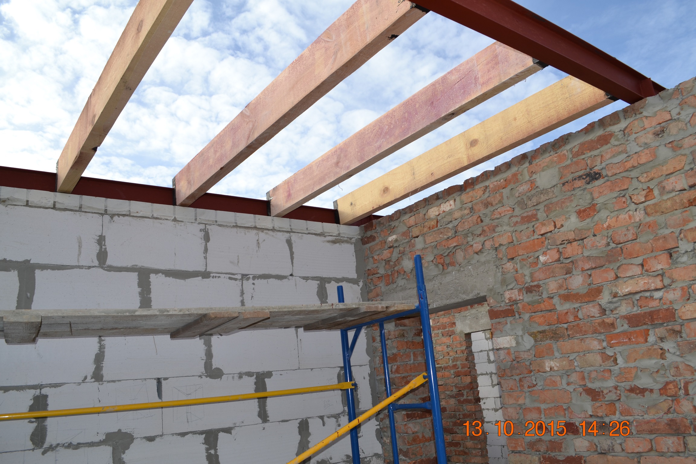

шаг для бруса выбрал 600мм, долго размышлял 600 или 1000, но пошел, как и ранее "с запасом", далее утепление планирую ватой 600мм ширина, 200мм высота.
соединяем мауэрлат следующим образом: на 500мм срезаем брус1 и так же брус2 и их скручиваем шпильками, как "пазл"
так как планировал изначально двухскатку, шпильки в армопоясе только с двух сторон, покупал анкера 16х300 и со стороны вальмы сверлили...
вот несколько фото:

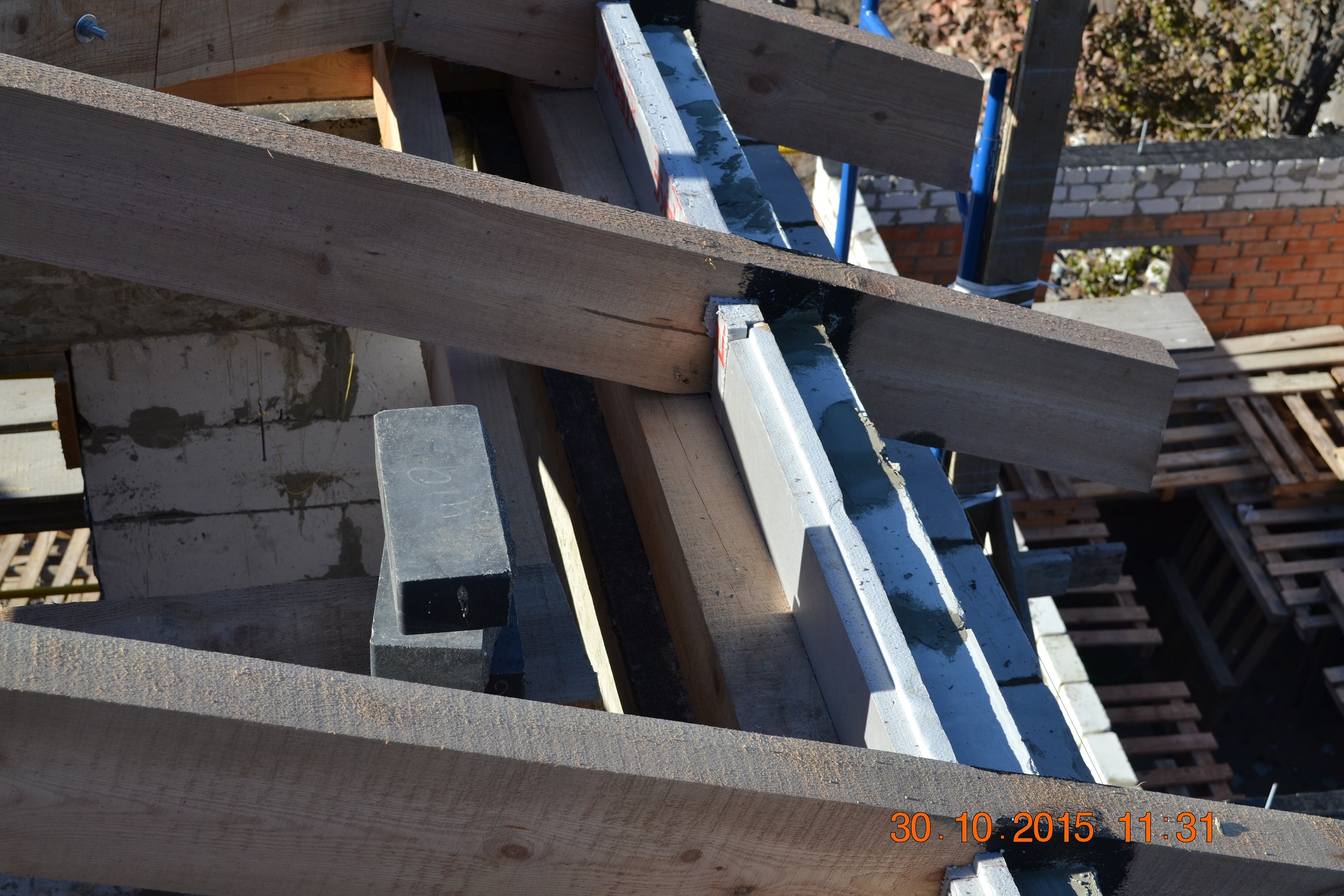

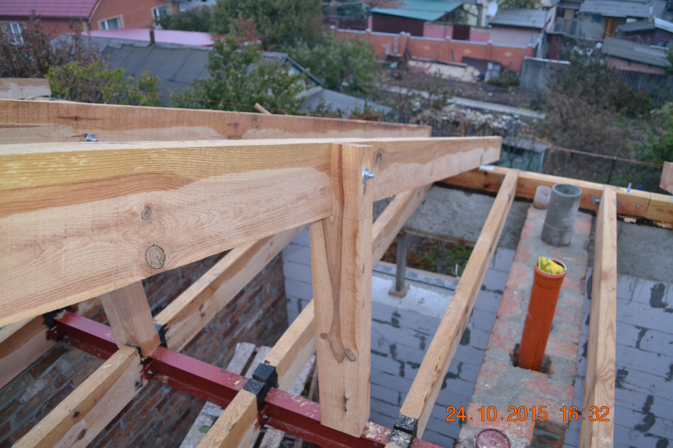

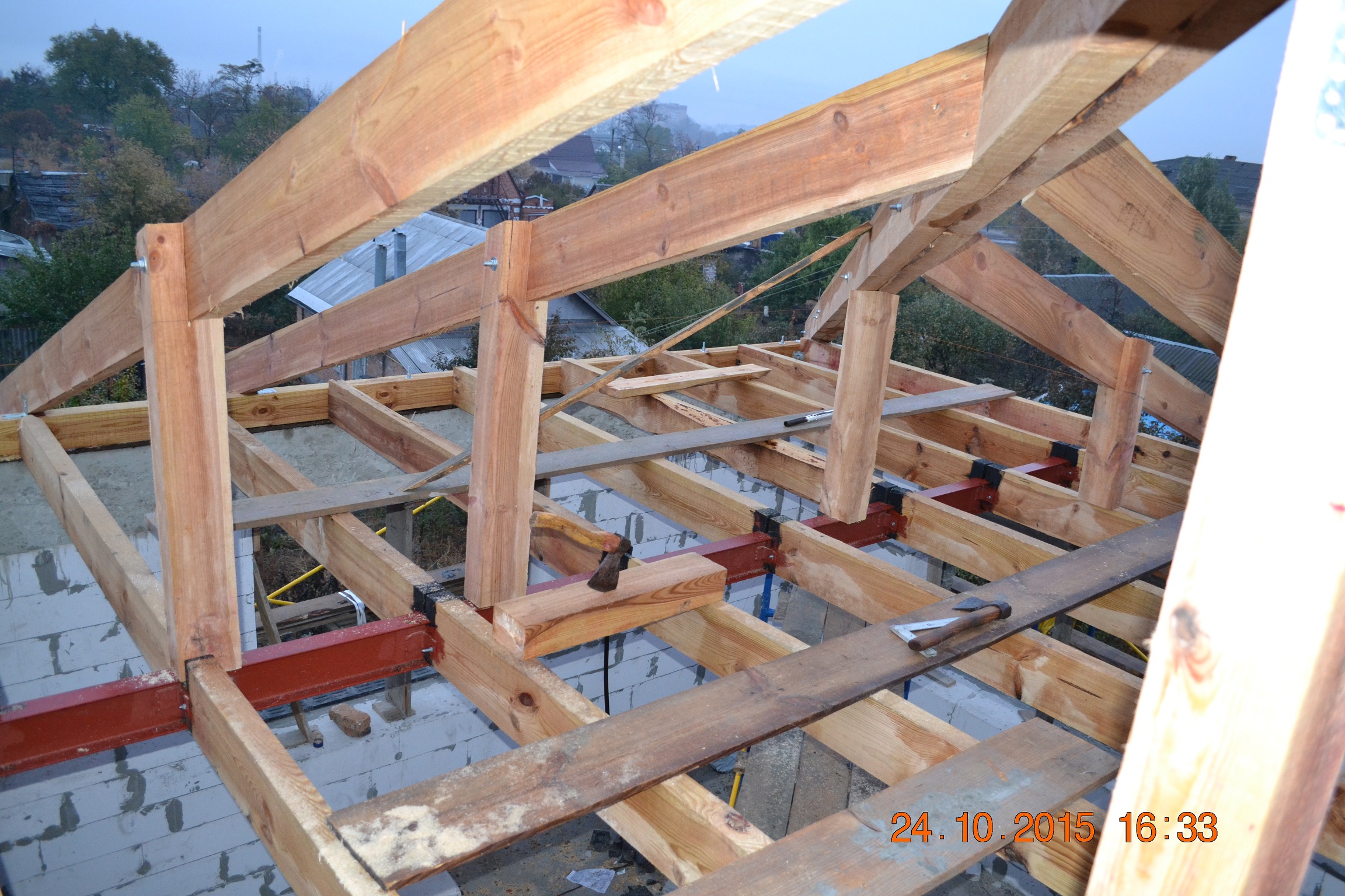

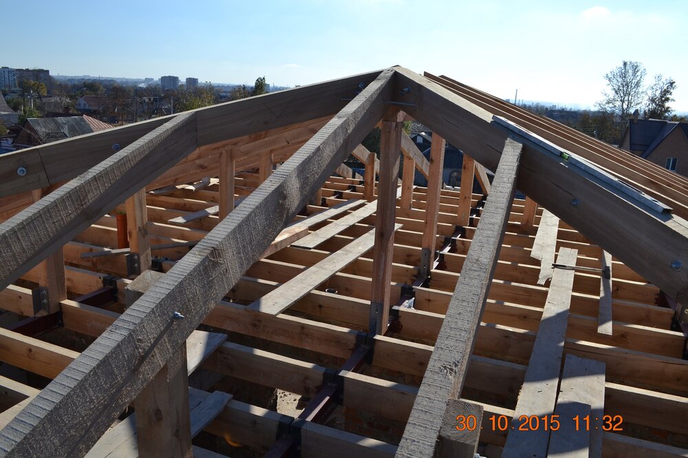

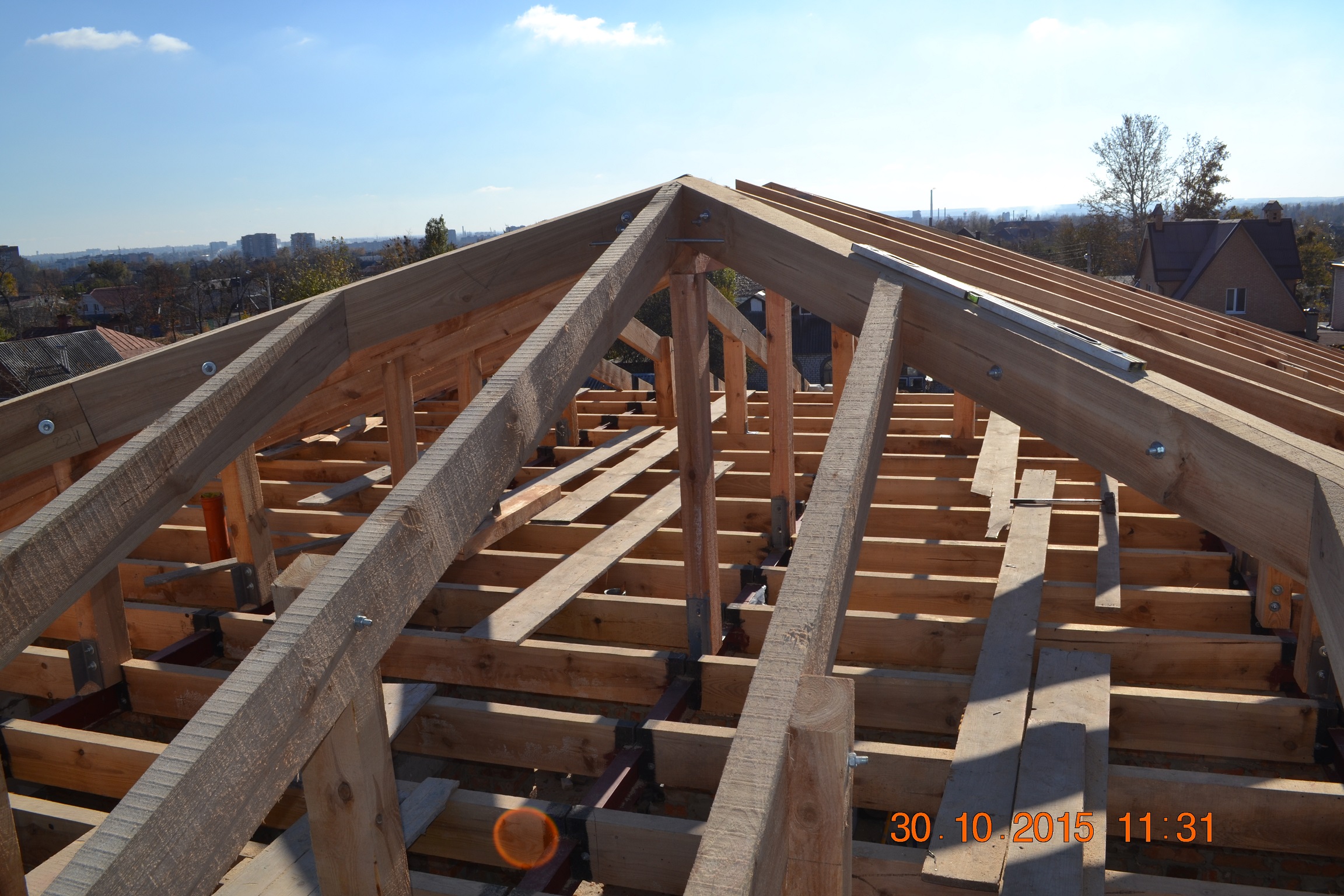

Итак, перекрытия готово, переходим к стропильной системе...
установили "стол" опирание на двутавр подпоры (она приварена, на фото) высота от двутавра до конька 1650мм, угол кровли 21 градус все скаты и вальмы.
установили первые стропила 4шт., затем выставляем накосные, они сбиты из двух брусов 200х70, соединяли м14 шпилькой с усиленной гайкой, предварительно выставляем все 8шт. основных стропил, а далее по нитке и уровню сделаем одну плоскость, если где-то будет не большой недочет. вот первые фото, готовое перекрытие и установка "стола"
Продолжаем...итак, стропильная система на 99% готова, осталось покрутить в некоторых местах уголки, пластины, а так же в местах срезов обработать огнебиозащитой, узлы опирания стропила на двутавр, и потолочный брус, через стойки, есть на фото, описание таково: стойка 150х100 в ней делаем косой зарез на 70мм (ширина стропила) и стягиваем шпилькой, на двутавр стойка крепится сварным уголком и на две шпильки.
