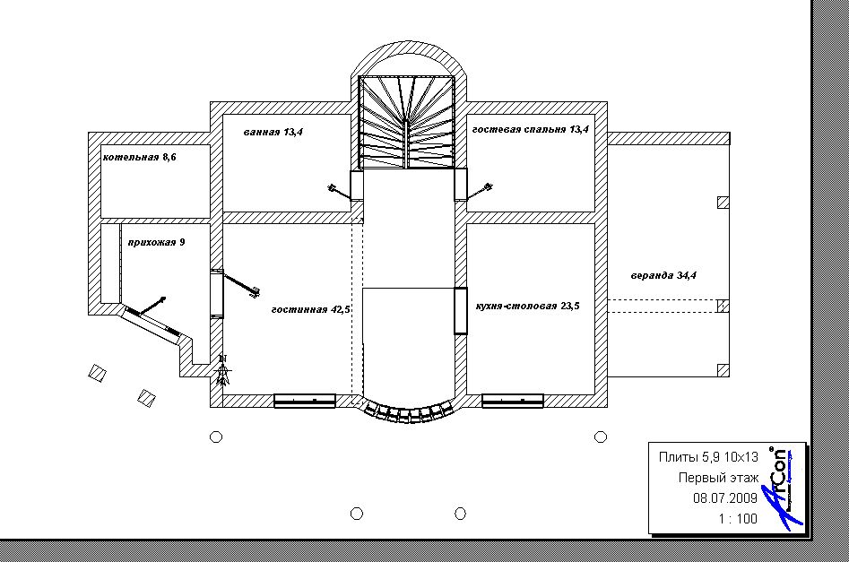

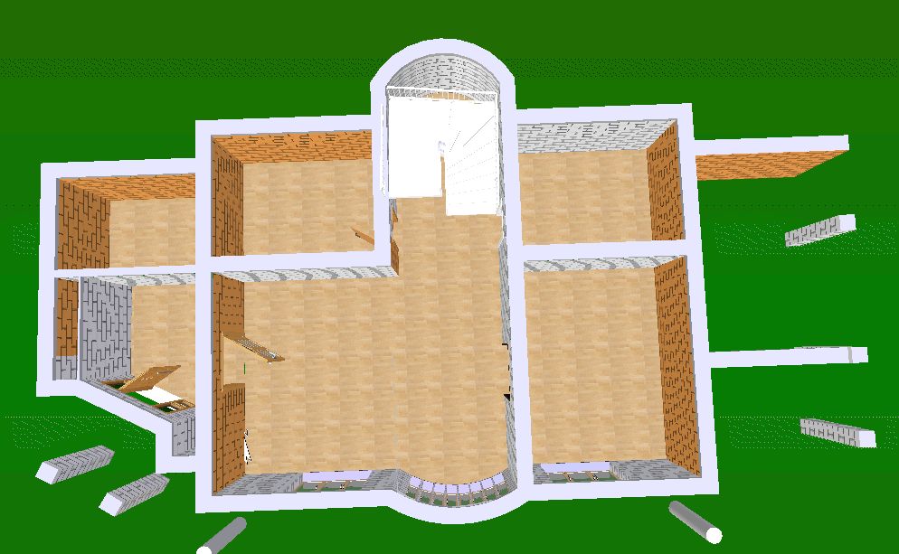

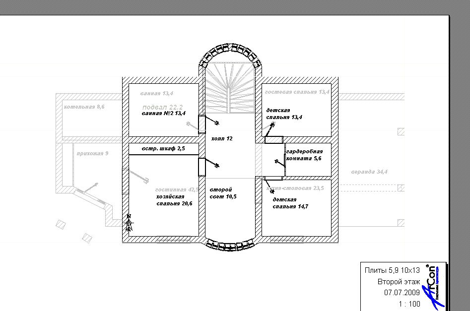

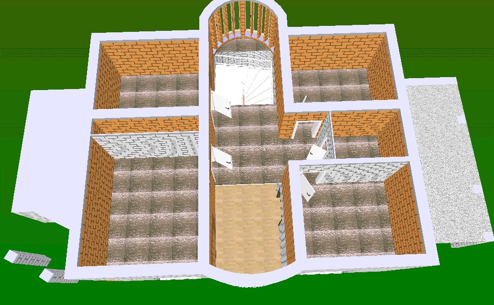

Выслушав множество конструктивной критики(всем огромное спасибо) попытался уменьшить в размерах мой домик. Вот что получилось.
Основная коробка 10х13 два этажа,прихожая+котельная-4х6,открытая терраса-4х6. Ваше мнение?????

По конструктиву домик простой, "как три копейки"... По архитектуре (по внешнему виду и по планировочному решению) тоже всё уже определено Заказчиком., тем более, что есть аналог объёмно-пространственного решения - "картинка" понравившегося домика.
Делать (заказывать) полноценный Проект - смысла нет (выброшенные деньги). Достаточно на основе откорректированных Заказчиком эскизных планировок - заказать у опытного проектировщика только Раздел Конструкций. А конструктору, в свою очередь, поставить правильно задачу, т.е. : - использовать те строительные материалы и конструкции, которые уже есть в наличии (напр. пустотные плиты которые необходимо "резать")..; - изготовление бетона (требуемых Марок) на месте своими силами....; - ну., и т.д. ......
Приднестровье хоть и маленькая республика., но в городах Тирасполе и Бендерах есть прекрасные Проектные Институты с очень сильными опытными проектировщиками, которые хорошо знают местные климатические условия, строительные Нормы, геологию и физико-химические свойства грунтов...
