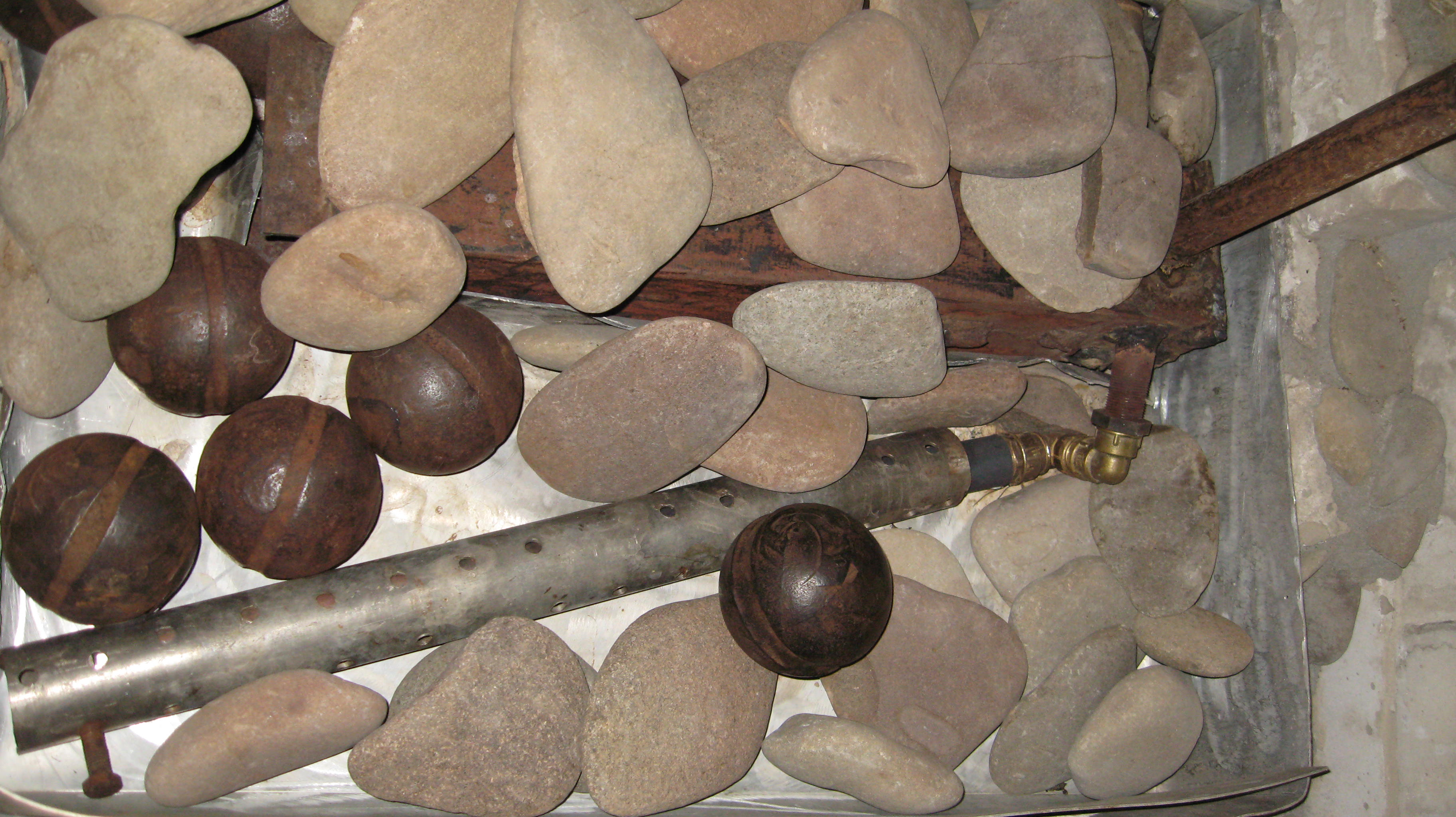

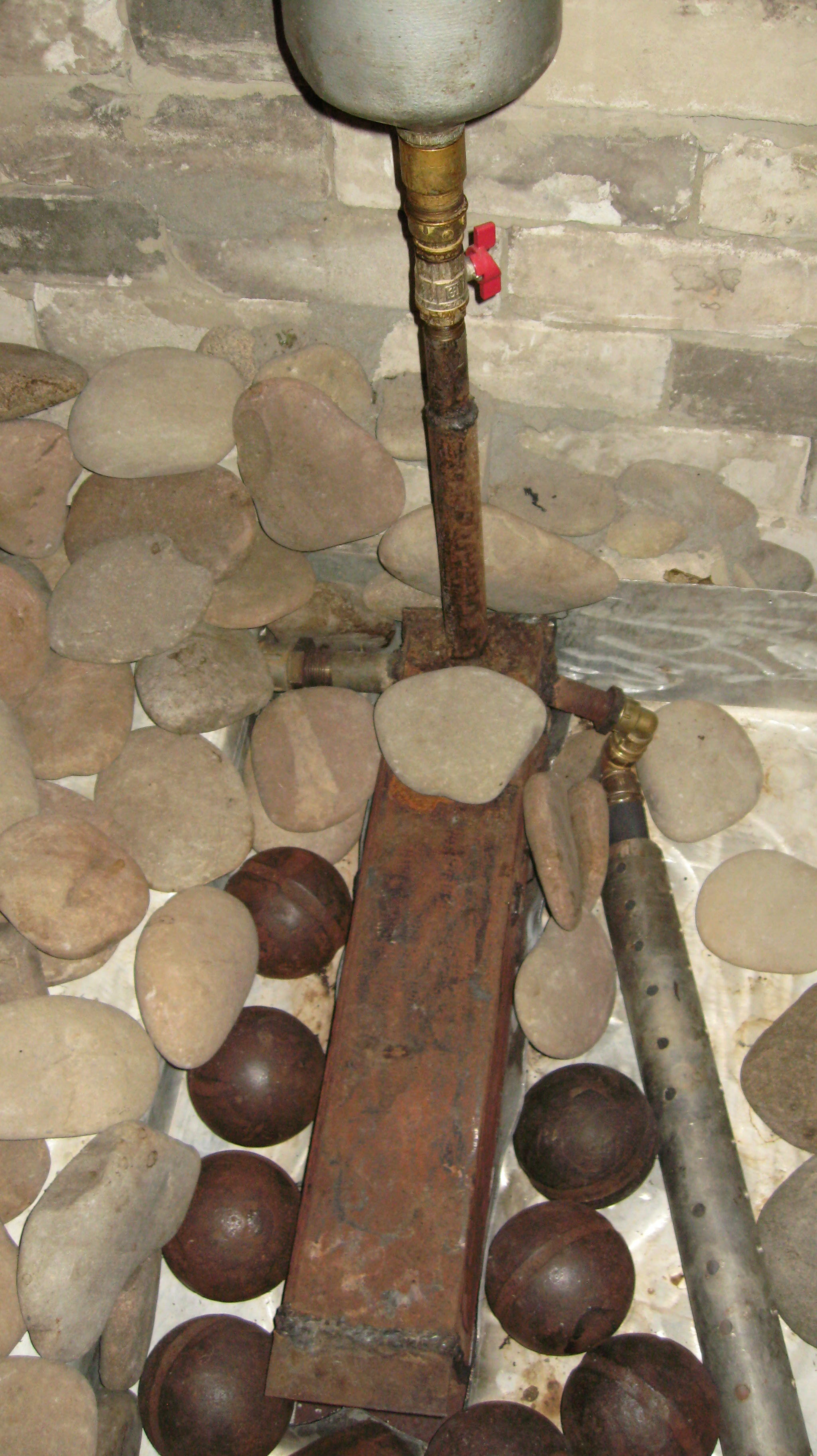

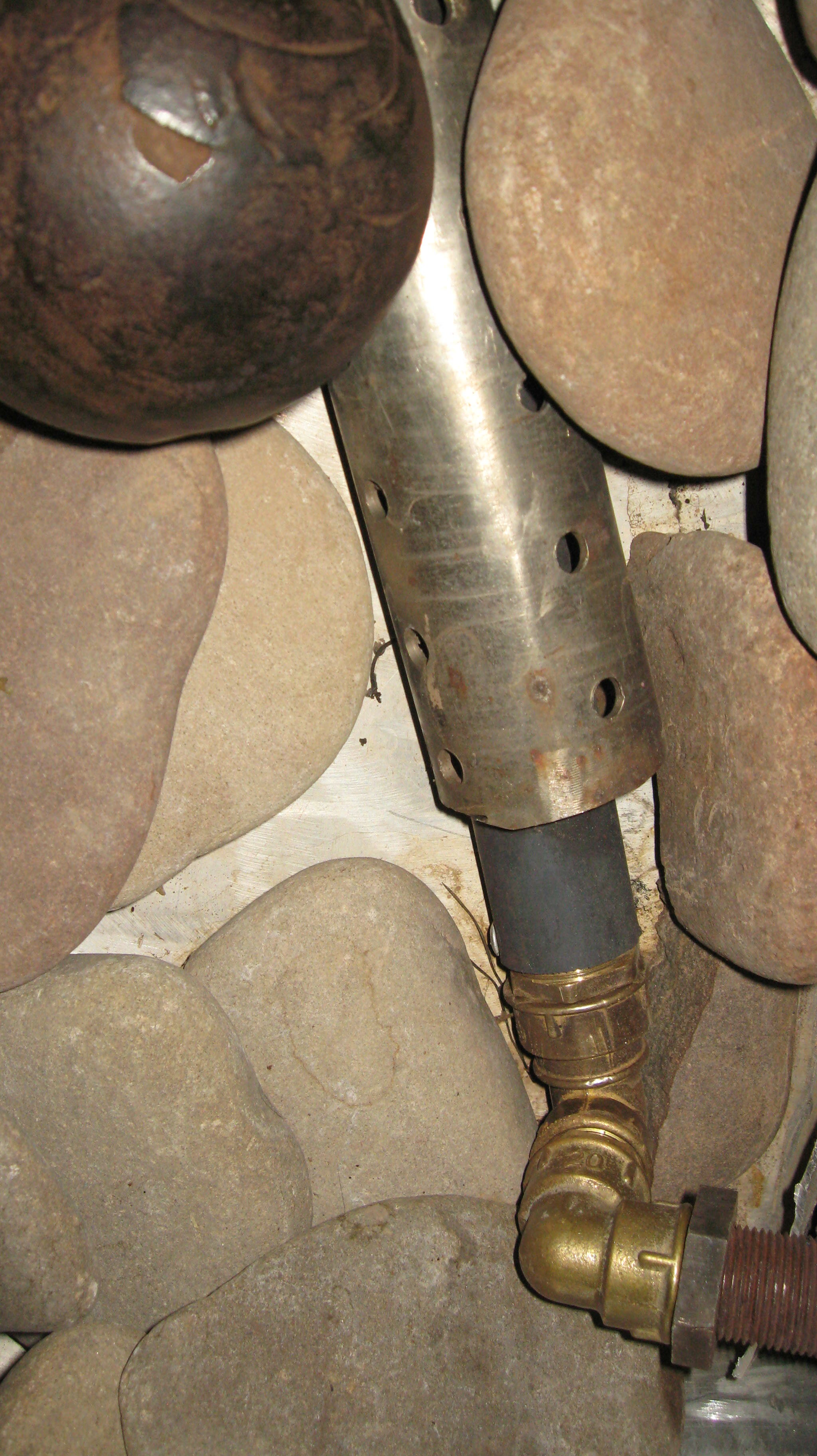

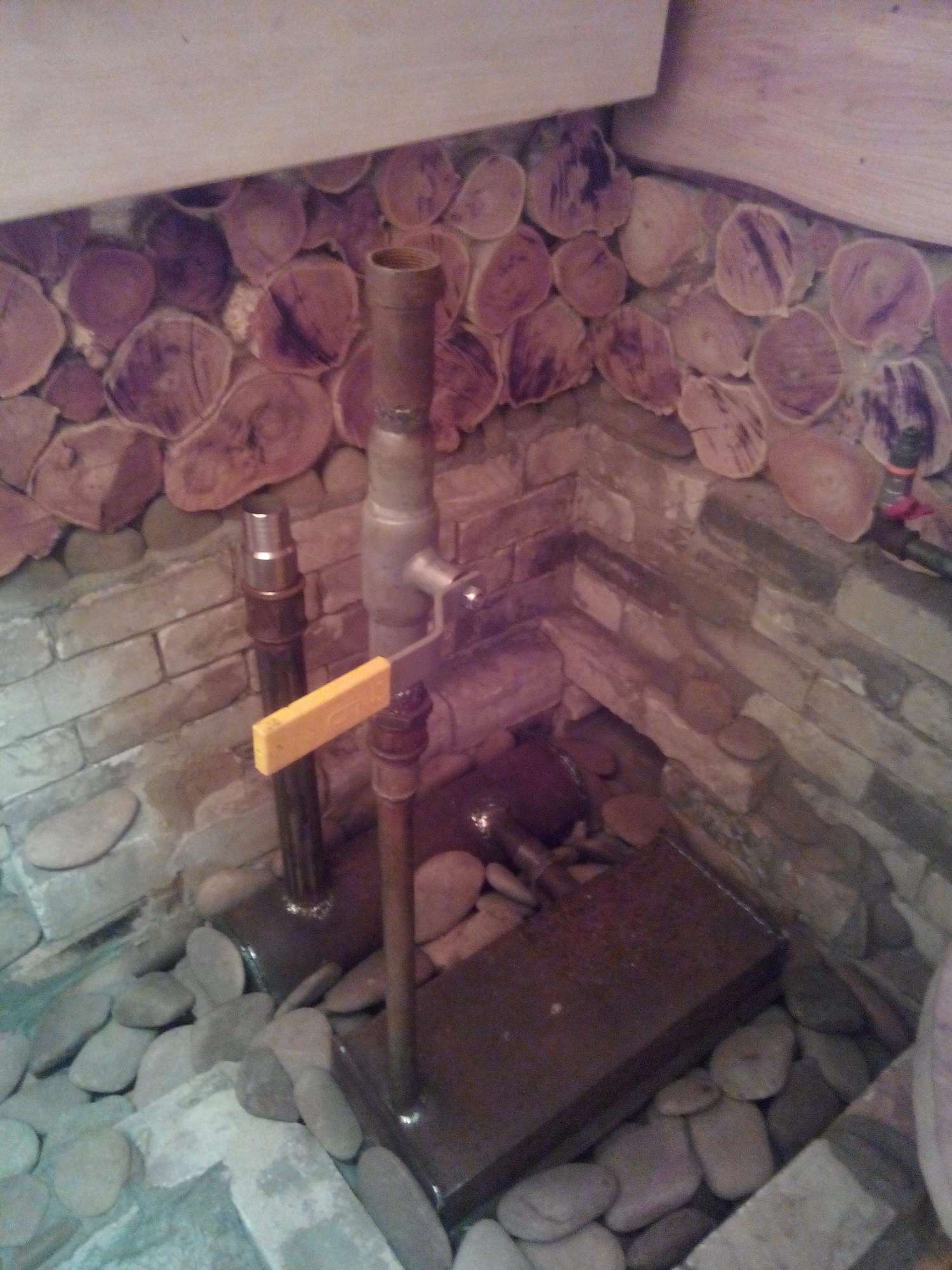

Дык,у парогенератора,две «пушки» двухдюймовая толстостенная нерж.,по 70 см.каждая.(жена ,на полоке подпрыгивает,каждый раз на поддаче,от шума )на двоих,пара хватает! На больше,топить больше,а значит ,лишнее для парилки тепло,снять с плиты,большим корпусом ПГ,и сответственно большей массой шаров внутри корпуса!(как то так)

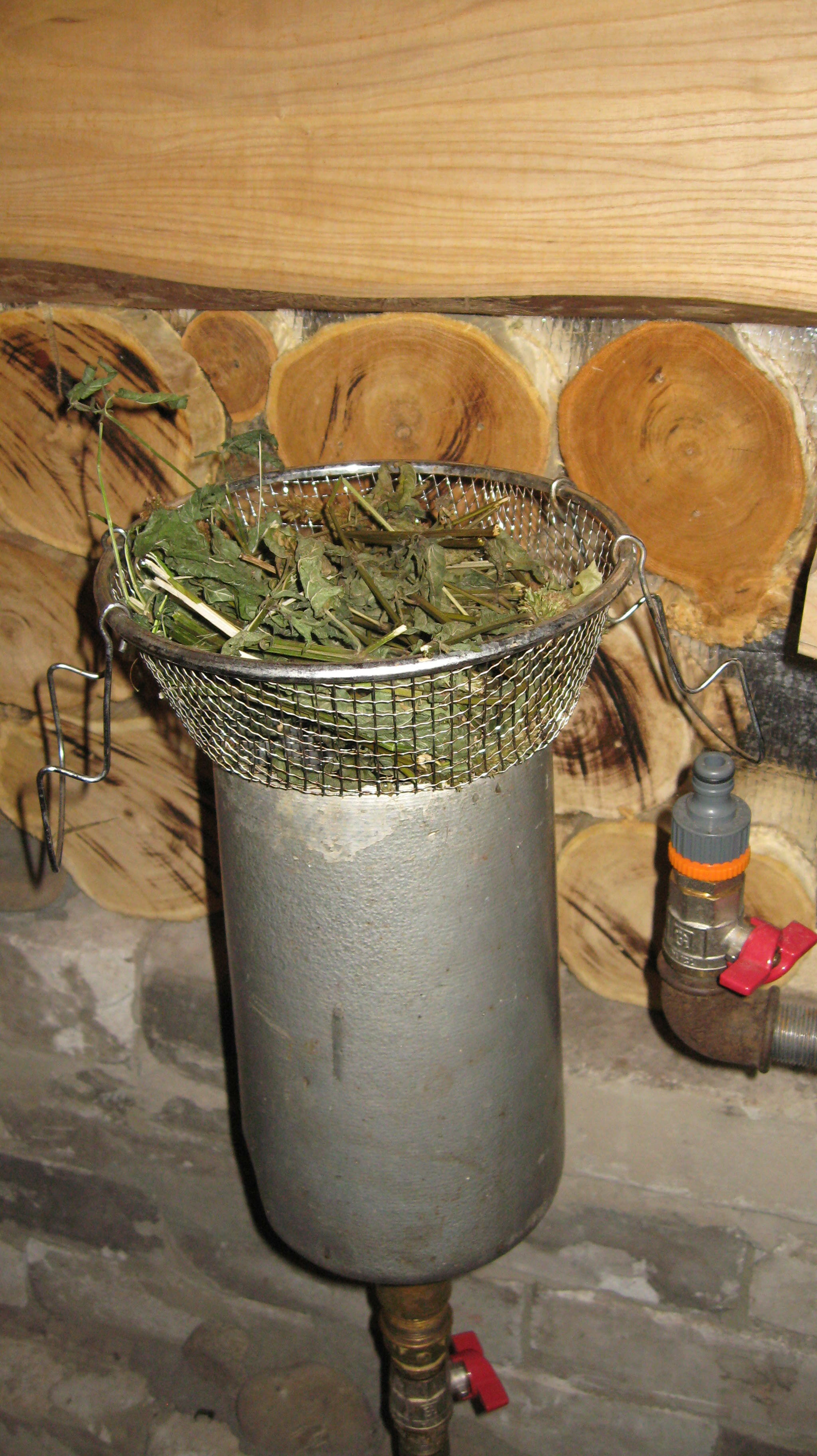

благодаря тому,что самая горячая плита печи на уровне пола,без проблем расположил«агрегат» на ней,привалив ядрами и камнями обе паровые перфорированные трубы из нерж.Приспособил колбу от двухлитрового сифона,и лью туда кипяченую воду!Так,что к первым гостям, я был готов уже через три дня после первого запуска бани !
Единственный промах-малый объём камеры с шарами(летом буду варить корпус на всю плиту)«шоб двери выносило!..» после поддачи
Еще как вариант, заложить первый ряд ядрами, камнями, а потом сверху уже пушки ставить. Что бы плита в первую очередь грела закладку.
ядра и камни,не прогреются выше 200 С,в виду открытого контакта с воздухом парной,соответственно «пушка»,лежа над ними,не будет в «кондиции »,и охладит(в место догреть) пар идущий под давлением из корпуса ПГ,а лёжа на плите,догревает.А вот,вопрос:на сколько перегретый пар,проходя через закладку,потеряет градус?Может по верх «пушки» один ряд,и всё?(видать придется покупать пирометр!):-x

частично видно,на предыдущем фото,«пушки»прижаты к плите ядрами и камнями,корпус ПГ,тоже на плите(на 1\3 плиты)Хочу накрыть новым корпусом почти всю плиту(оставив место только для «пушки»:()
Корпус,понятно -закладка на него особо не повлияет,а вот «пушку»-может не «хоронить» глубоко?(что бы не остужать об закладку перегретый пар)

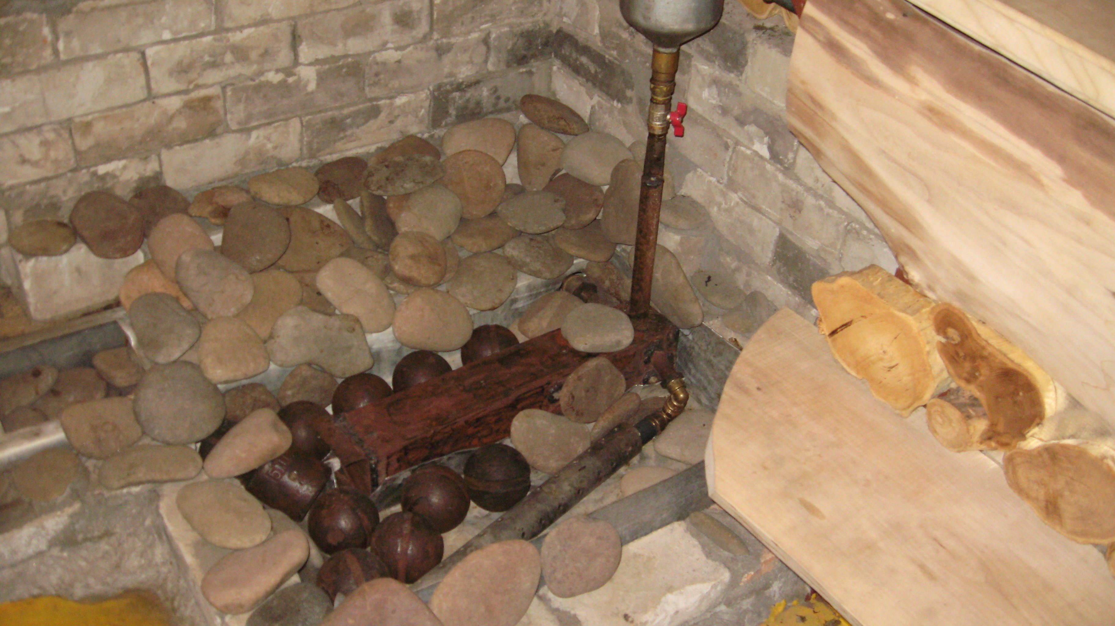

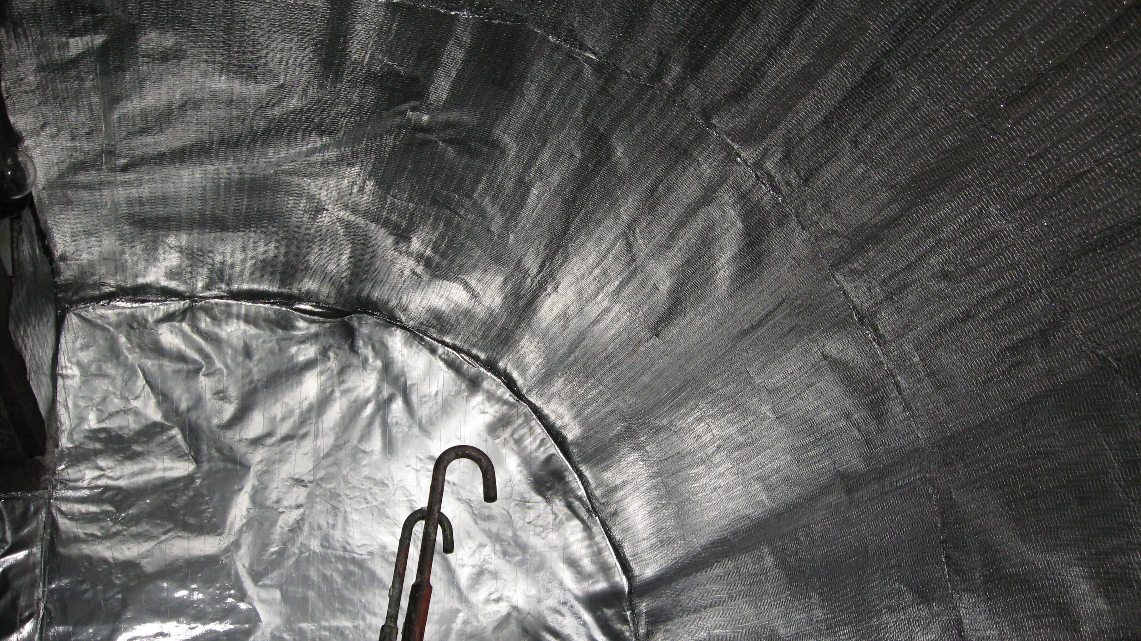

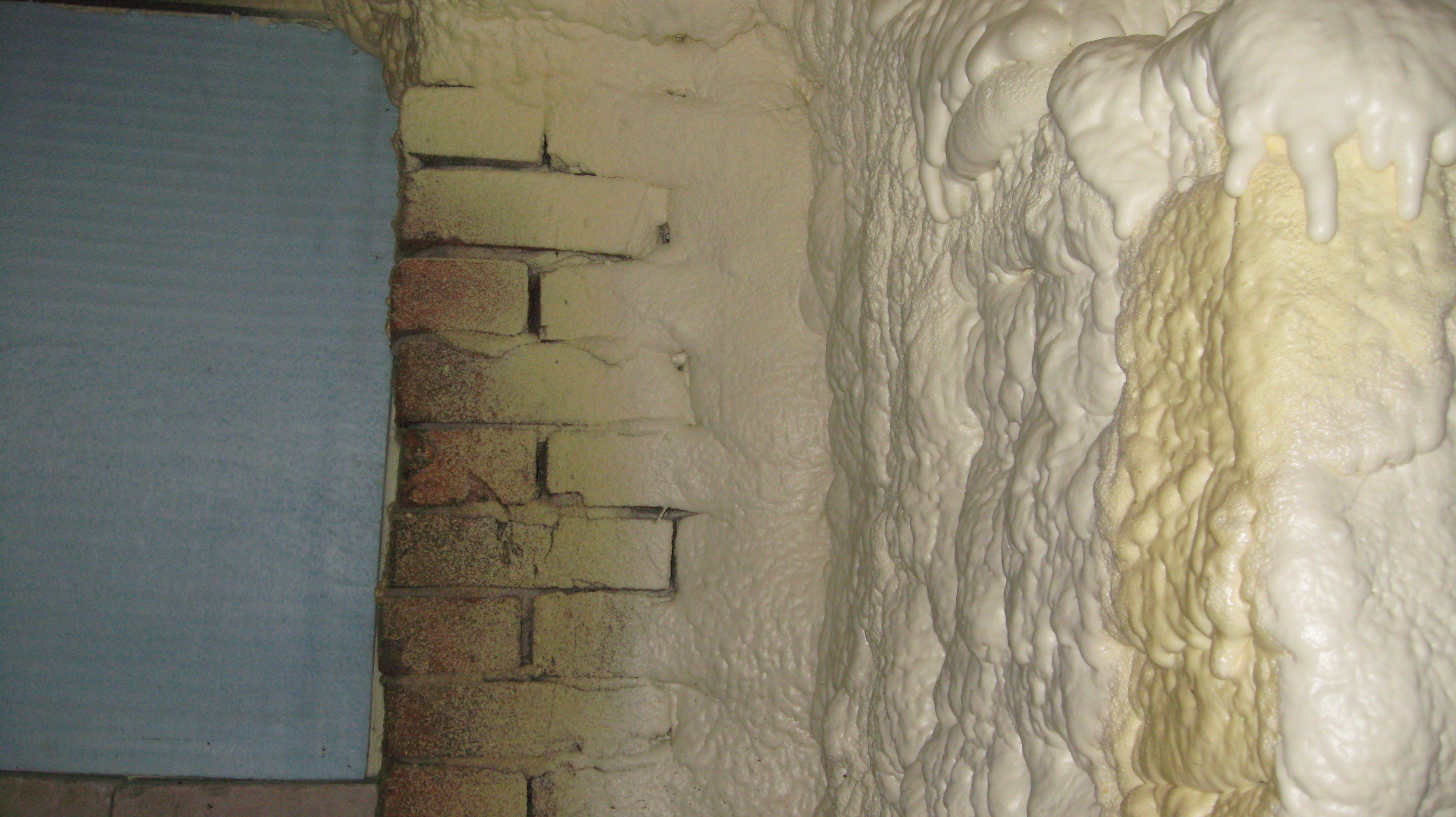

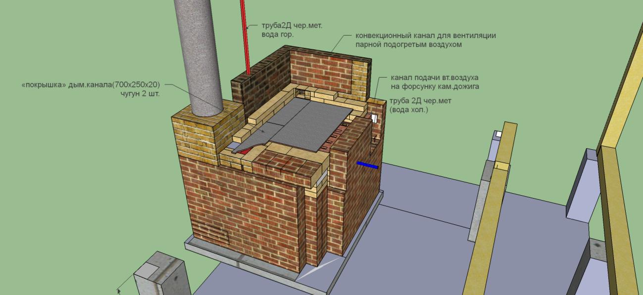

вся печь под баней(обложена баз.картоном+полтора кирпича+ппу,что бы тепло по максимуму,уходило в верх)

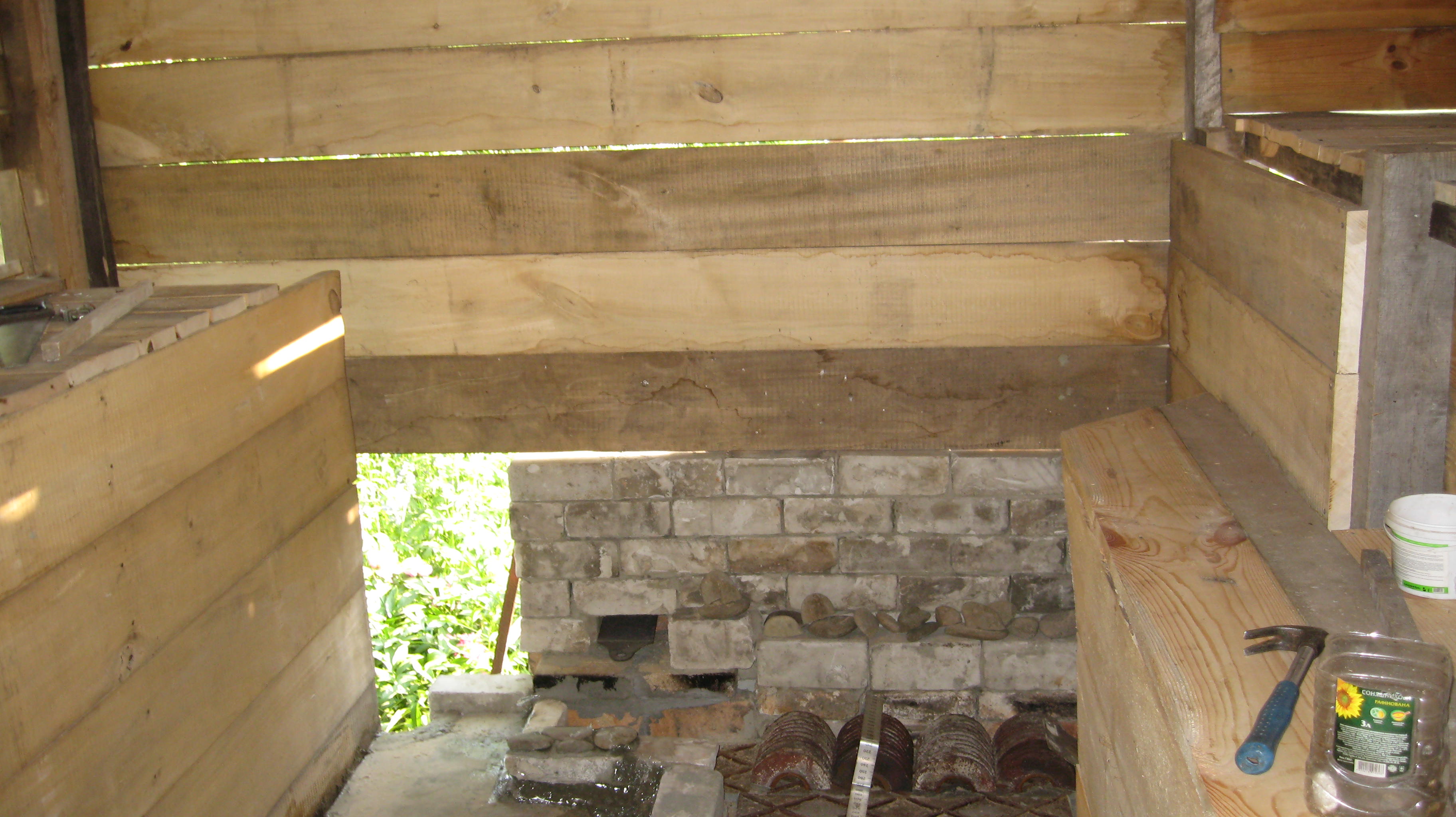

в парилке,видно только «мавзолей»(силикатные блоки)и чугунные плиты,на уровне пола(накрывающие кмеру дожига и ДК)
На плите (над КД)корпус парогенератора
Змінено користувачем termOS

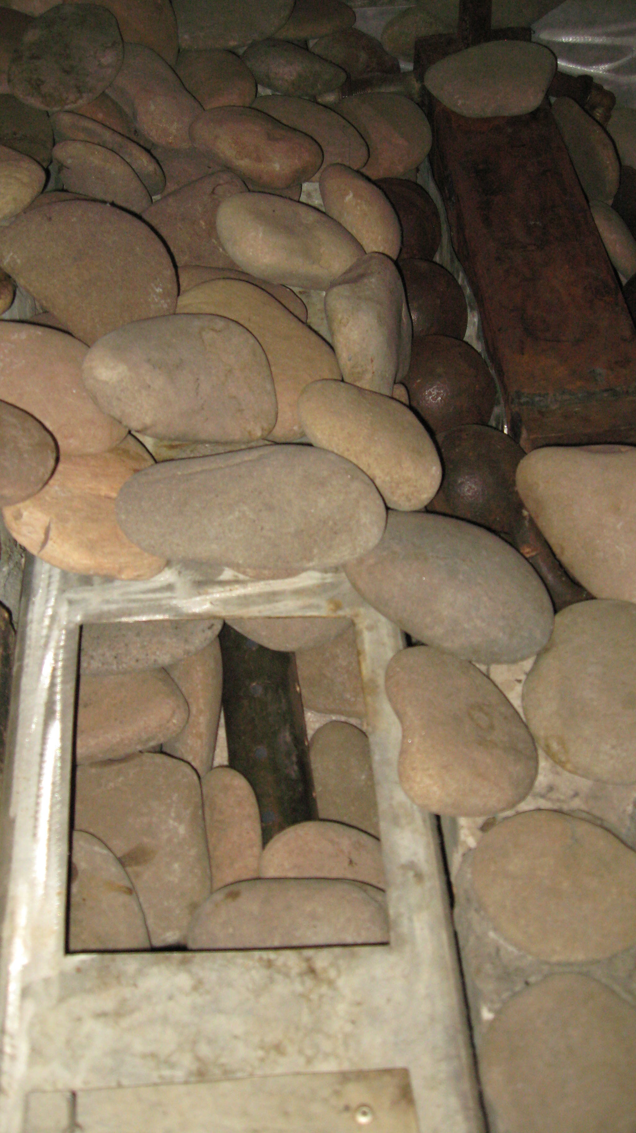

одна ПП,видна,а другая,в камнях,под алюминиевым«саркофагом»(кстати под ним Т камней,значительно выше,чем в открытой части засыпки)
Работу «пушек» дозирую,краном (под ёмкостью для кипятка)
Если нужен режим «хамам» и аромотерапия,впускаю весь кипяток в корпус ПГ и оставляю кран открытым (более влажный пар подымается через воронку)

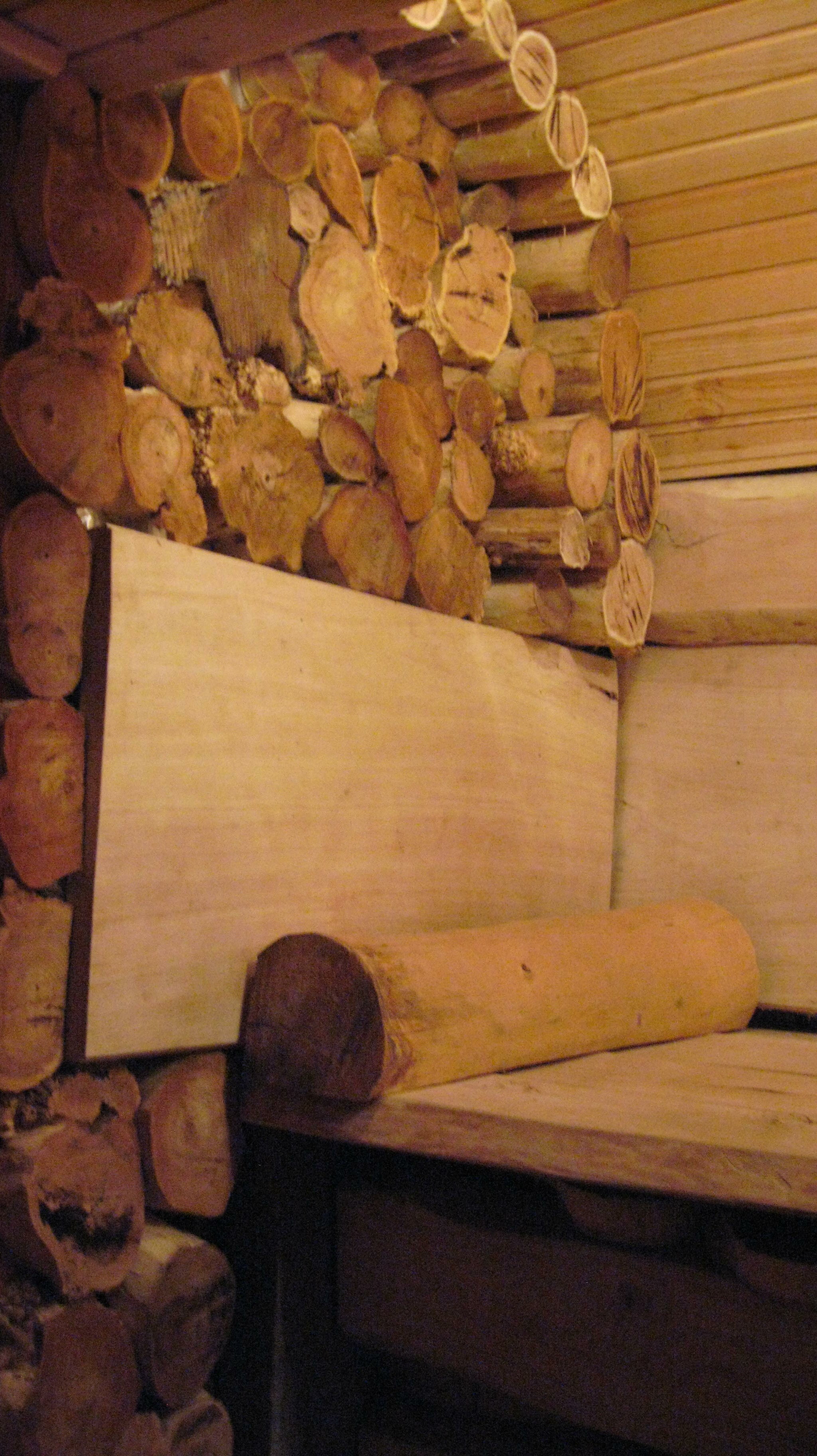

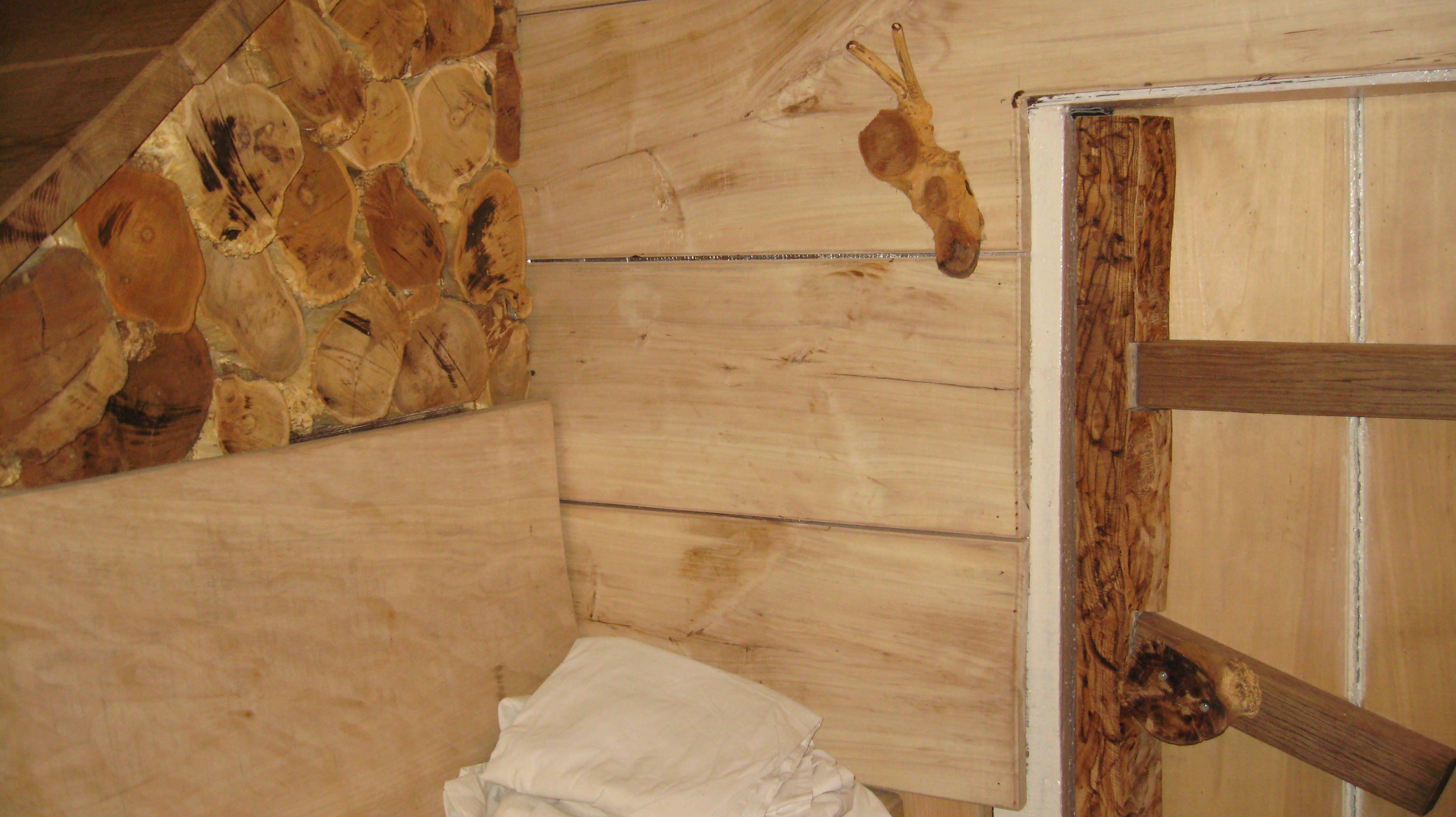

ну и несколько фоток по парилке(может ,будут "замечания":()

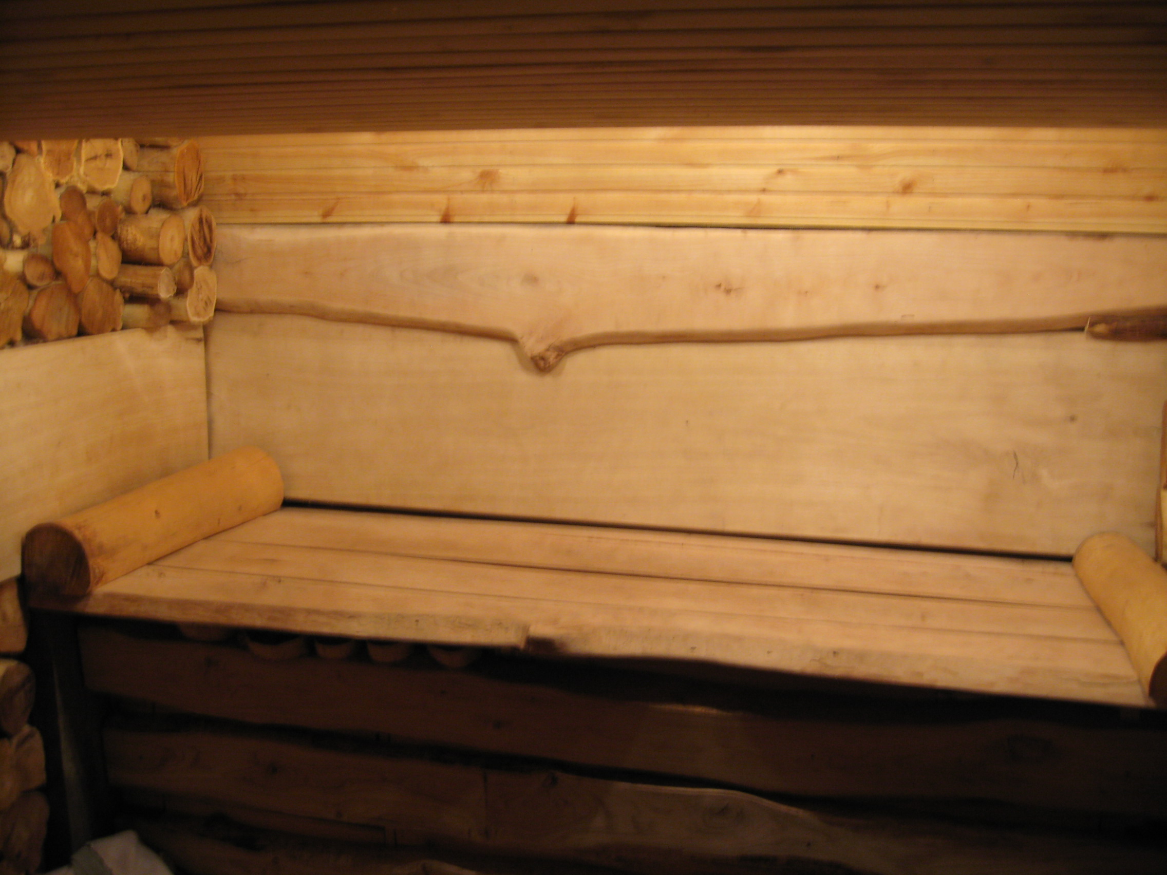

Полок над которым поднят на 0,4 м.потолок, "карман для веника"(фото 1) 2,3м. и в ширину 0,8 (ясень 70 мм.,крайняя не обрезная)
Для "побалдеть" в ширину метр (дуб 50 мм)

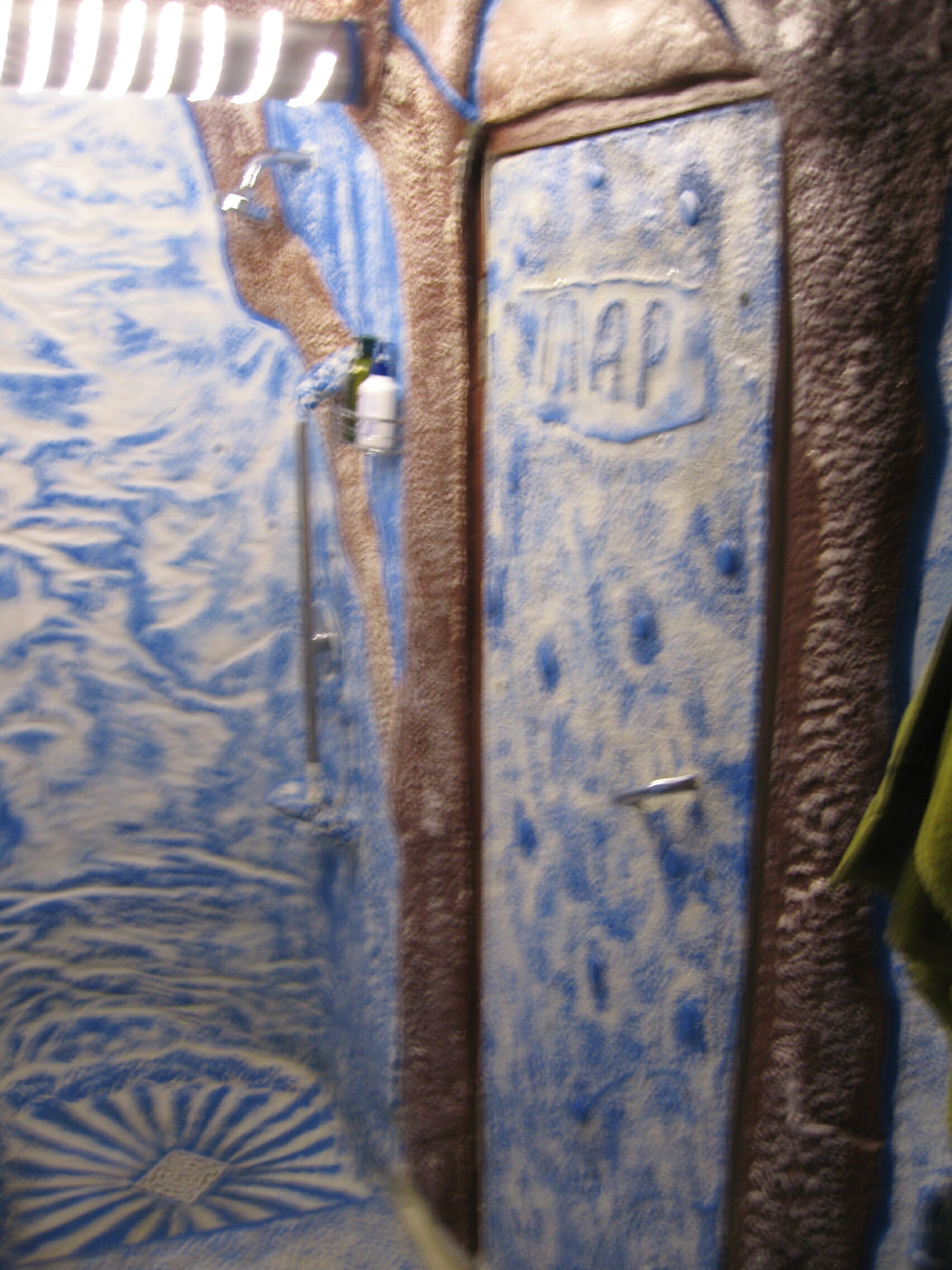

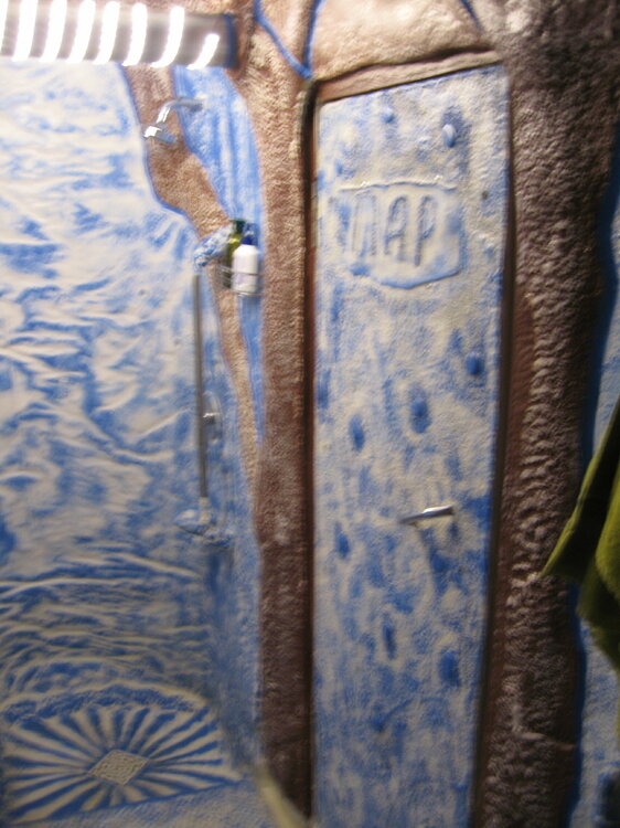

Дверь 1700 х700 массив, со стороны душевой,базальтовый картон,накрытый полимочевиной+ жидкий пластик
С первого взгляда на парилку, без замедления можно сказать, что тепла от печи маловато, для парилки. Тк полоки расположены под самым верхом.
По идее, кирпичную кладку нужно было поднимать и делать из них ящик для камней. Вставив дверку - лючек для выхода пара при поддачах. Что бы каменка давала более горячий пар и не остывала.
Добавлено через 2 минуты
Если обкладки каменки будет мало, то придется что то мудрить с топкой, те делать паровую пушку, нагреваемую не от чугунной плиты, а непосредственно огнем в топке.

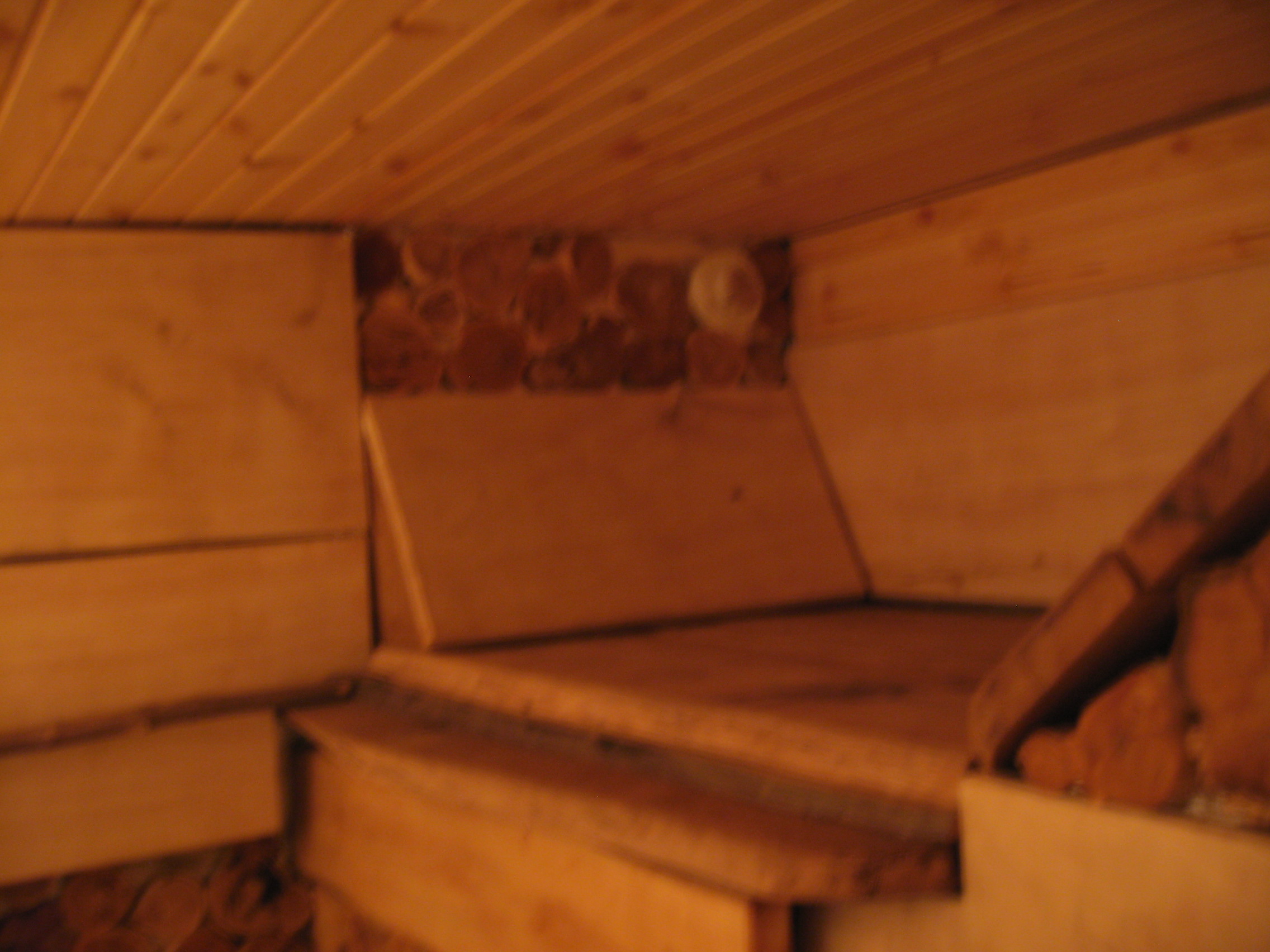

от пола до полка( для тушки)1100, от полка до потолка 1300
что не так с размерами?
Тогда что то с фото, что полок у самого потолка. Визуальный обман или так и есть?
потолок двухуровневый,и над полком,который "для побалдеть"-ниже на 40 см.
Понятно ;)

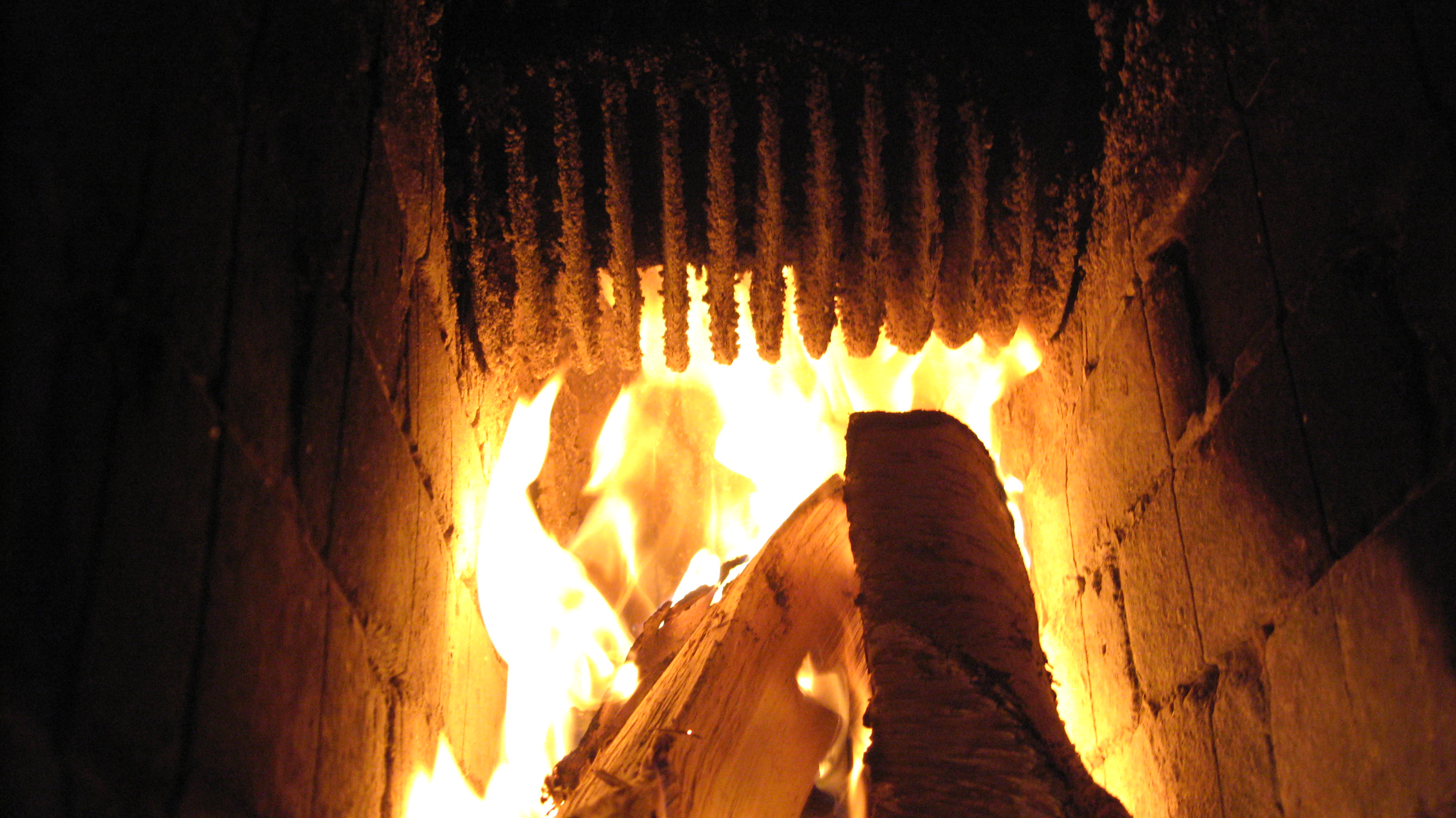

в топке,(а в камере дожига,еще жарче)чугунный теплообменник,раскаляется до красна (и судя по цвету t не менее 800 С )Какой Т плита не знаю, но в корпусе ПГ,вода закипает моментально(сталь 10 мм.и масса шаров от подшипников внутри) ,а пар догревается,проходя через «пушки»
Вопрос в том,на сколько мне увеличить корпус парогенератора?И заберет ли больший корпус "избыточное" тепло у плиты(перегревающее парилку)?

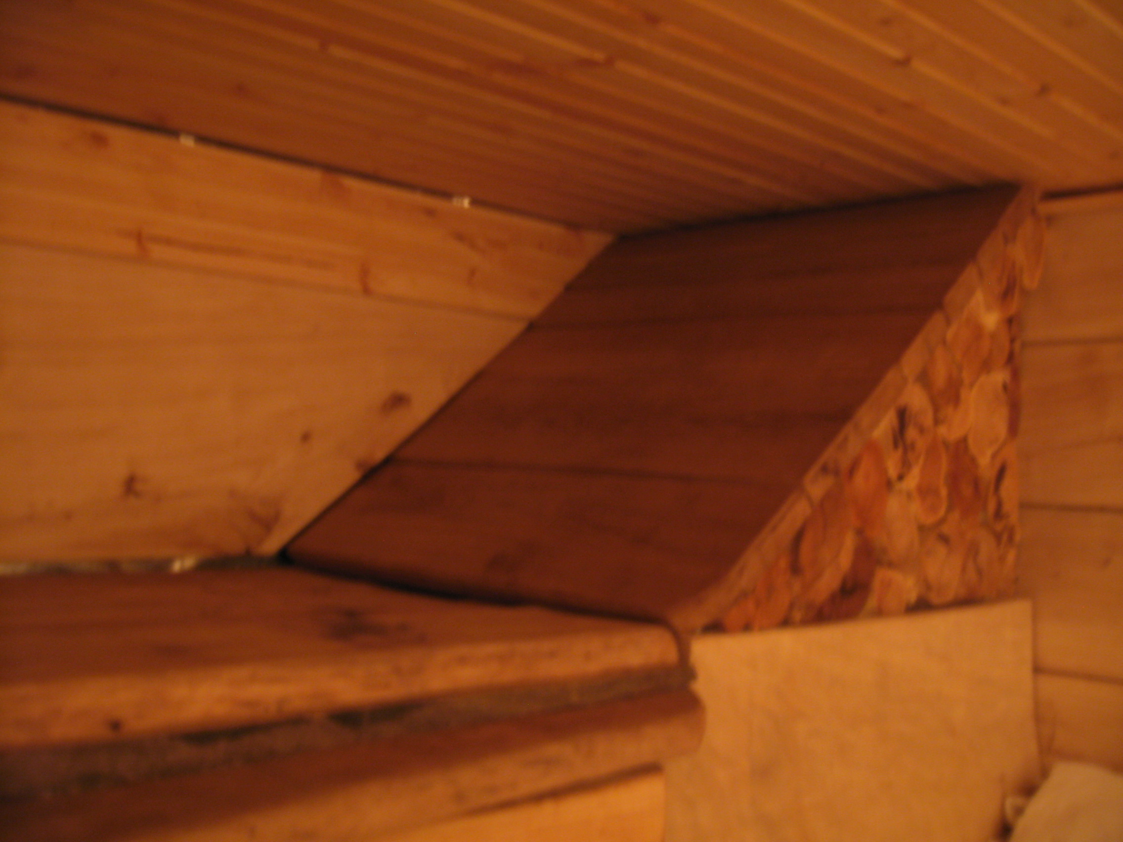

сделал «карман сталевара» над полоком для парения (это поднятый на 40 см.от основного уровня потолка парилки, сводчатой формы
К стати,можете взять на вооружение (особенно актуально для просторных парных,в отдельно строящейся бани)И это не теория,а работает в моей парной (по потолку 3600 на 2500 в чистовом размере).
Понятно, (по физике) самый вкусный пар,собирается в кармане над тушкой,это раз!
Во время работы веником,не разгоняешь пирог по всему объему,это два!
Не цепляешь потолок,это три!
И, когда идет залп проветривания (или какое то «чудовище» открыло дверь во время «припарок») ,не сносится весь пар!
Сейчас,я бы делал,не менее 50 см.:-x(алэ ,шо маемо,то маемо!Ж-))
У меня для этого есть откидной полок, для сталеваров. А на парение запас пара всегда имеется под потолком, выше притвора двери. Даже при открытии двери и хождении под потолком пирог разогнать пробла. Но я все равно борюсь с таким явлением, как хождение во время парения ( больше всего не люблю этот момент :-x ):beer:

Не проще,(не из кирпича,а из сталюги) и не на всю чугунину,а вразмер КД (200х240х650 мм).Не с дверцей,а с расширительным цилиндром(догревателем-"глушителем паровзрыва")
Подробнее здесь:www.stroimdom.com.ua/forum/showthread.php?p=3934854#post3934854
Как показали тестовые испытания-=@ «бомба»!!!

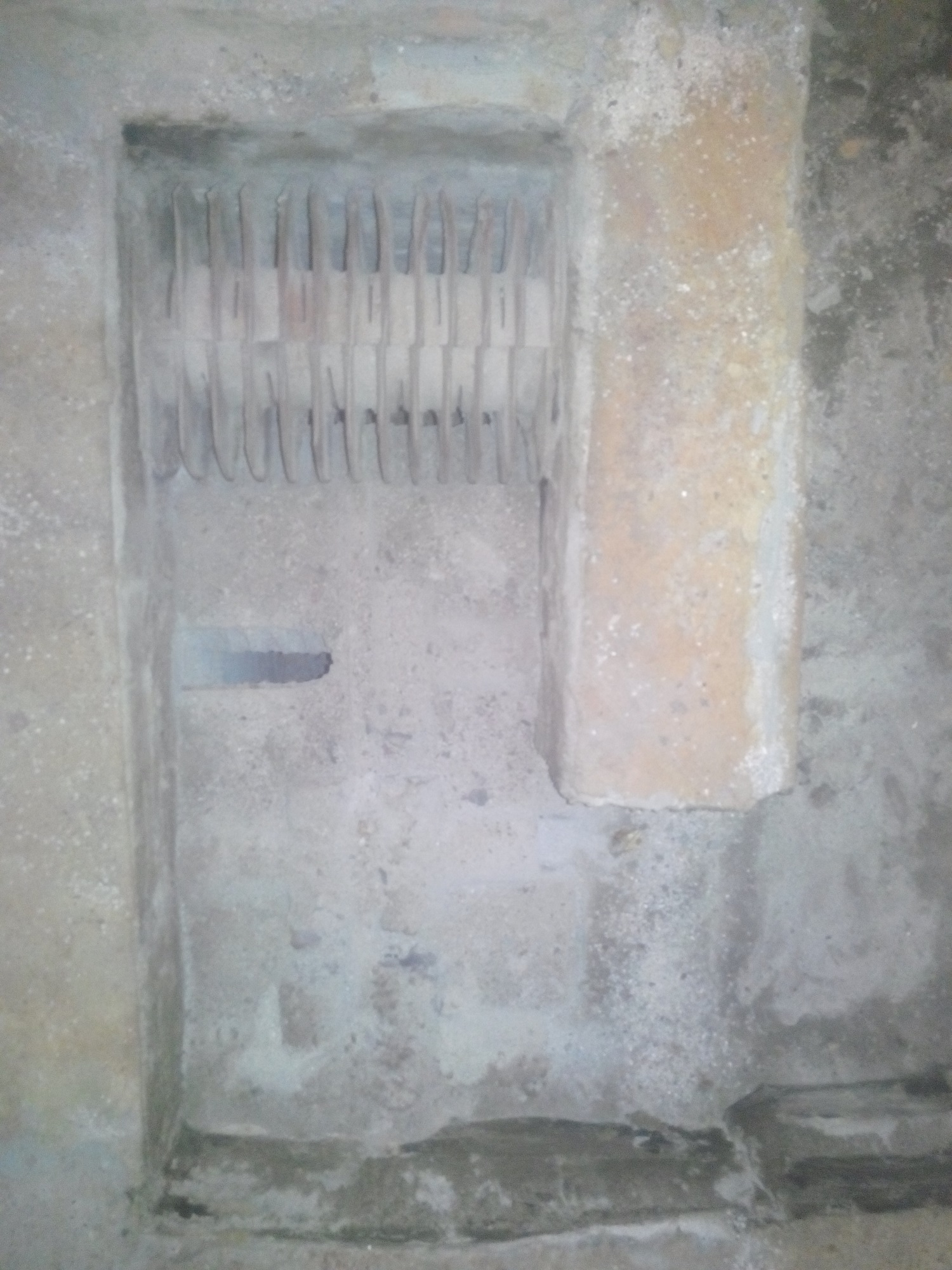

Как то,после выхода в парной режим,приведу показатели производительности.Но и тест показал:после 90 мин.топки (не топилось больше двух недель) с 18* до 35*(правда без закладки камней)Существенно поднялся "теплосъём" с топки (15 клапанов делают свою работу!)Учитывая "прожерливость тепла" холодной массы печи и "мавзолея"-отличный результат!
При этом,уже после часа с начала топки,парогенератор уже "готов работать",понятное дело,не на полную мощность (в "коробочке"57 кг.стали,из которых достаточно разогрелись только 7 кг.малых размеров,а ядра,по 5 кг.каждое ?)
И уже через час,после окончания топки, (тлеющие угли)плеснул в "коробочку" стакан воды.."переварил и выплюнул" за 30 секунд!

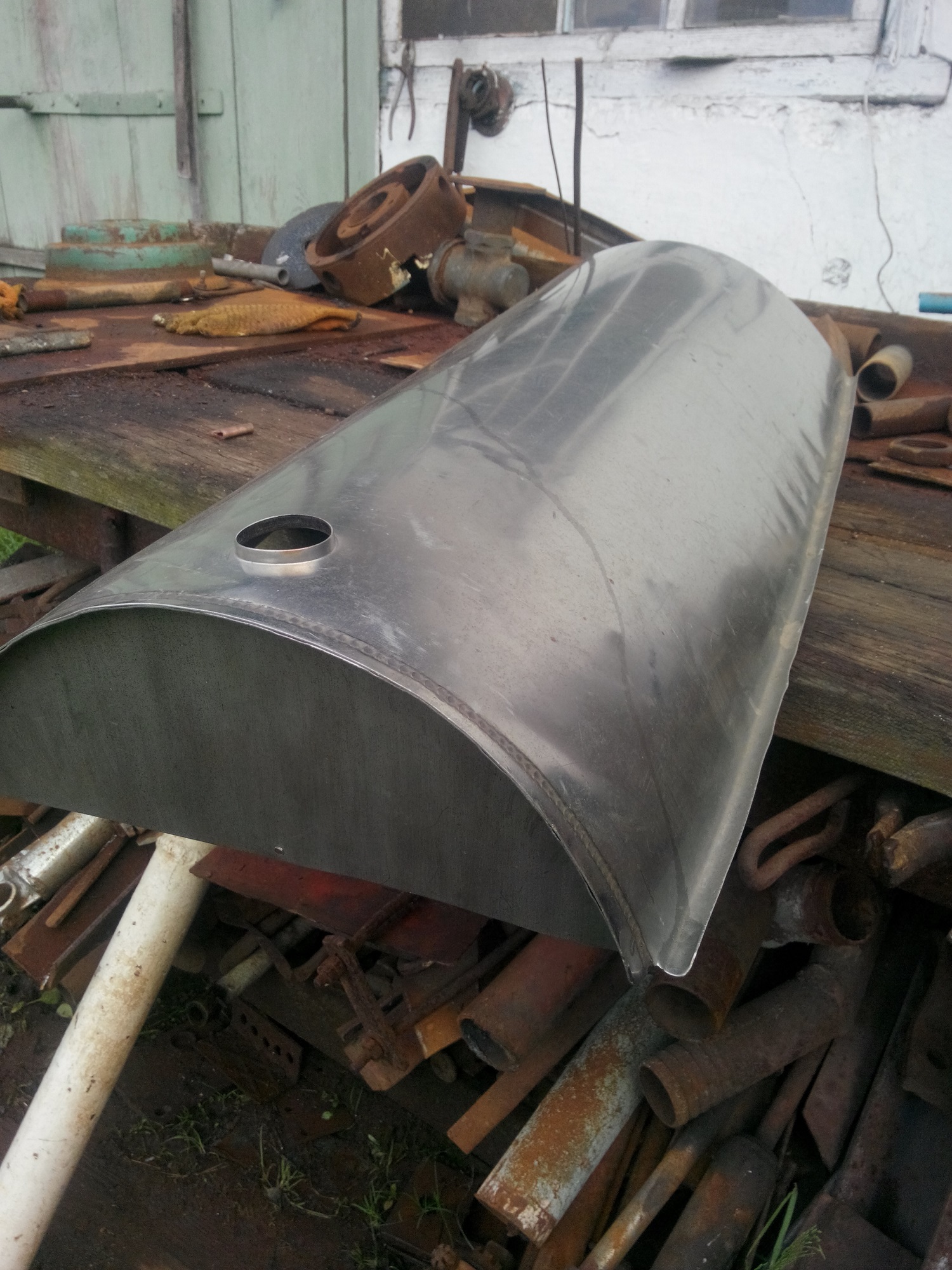

Посоветуйте,как правильнее-завалить корпус ПГ камнями (чтобы не "фонил" ИК в парилку) или накрыть "саркофагом" из нерж.1мм.( нашел в сарае,не знаю от чего,"оцените" по фотке)
Думаю камни,будут "отсасывать" из корпуса ПГ энергию?:(
