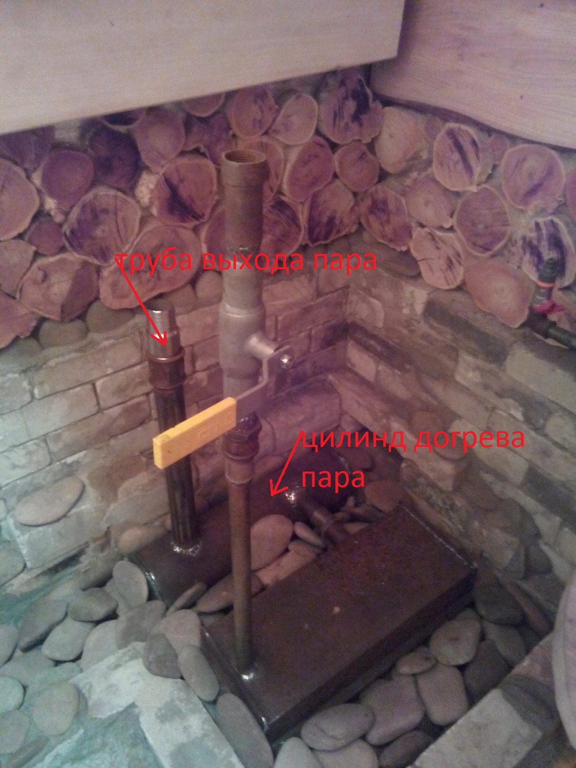

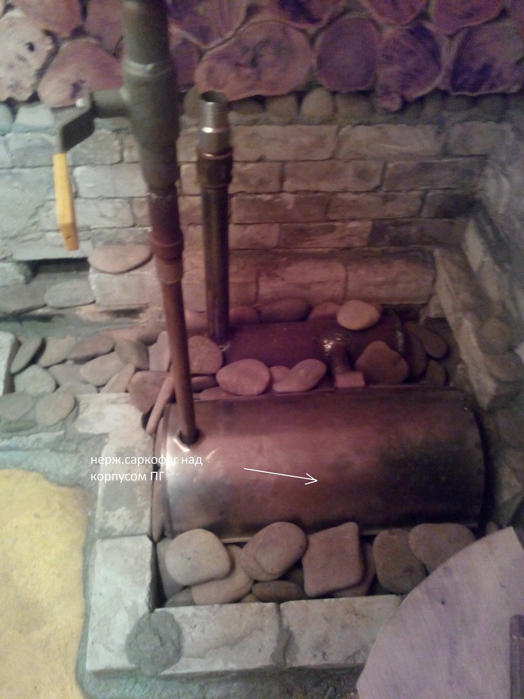

Посоветуйте,как правильнее-завалить корпус ПГ камнями (чтобы не "фонил" ИК в парилку) или накрыть "саркофагом" из нерж.1мм.( нашел в сарае,не знаю от чего,"оцените" по фотке)
Думаю камни,будут "отсасывать" из корпуса ПГ энергию?:(
Каменку лучше накрыть кирпичным саркофагом и вставить дверцу сверху. Кирпичный саркофаг не так будет фонить жестким ИК в парилку, чем нержа. Дверцу можно взять печную, открывать ее для выхода пара, во время парения.
Каменка,в моём случае не для парообразования, (с этим справится ПГ,выход пара направлен в потолок фото 1)а скорее как "экран" от жесткого ИК. Да,и мне нужен доступ (очистка) к разборному корпусу ПГ. Так что,накрыл я его неж. (фото 2),и чтоб не "фонила"завалю камнями.

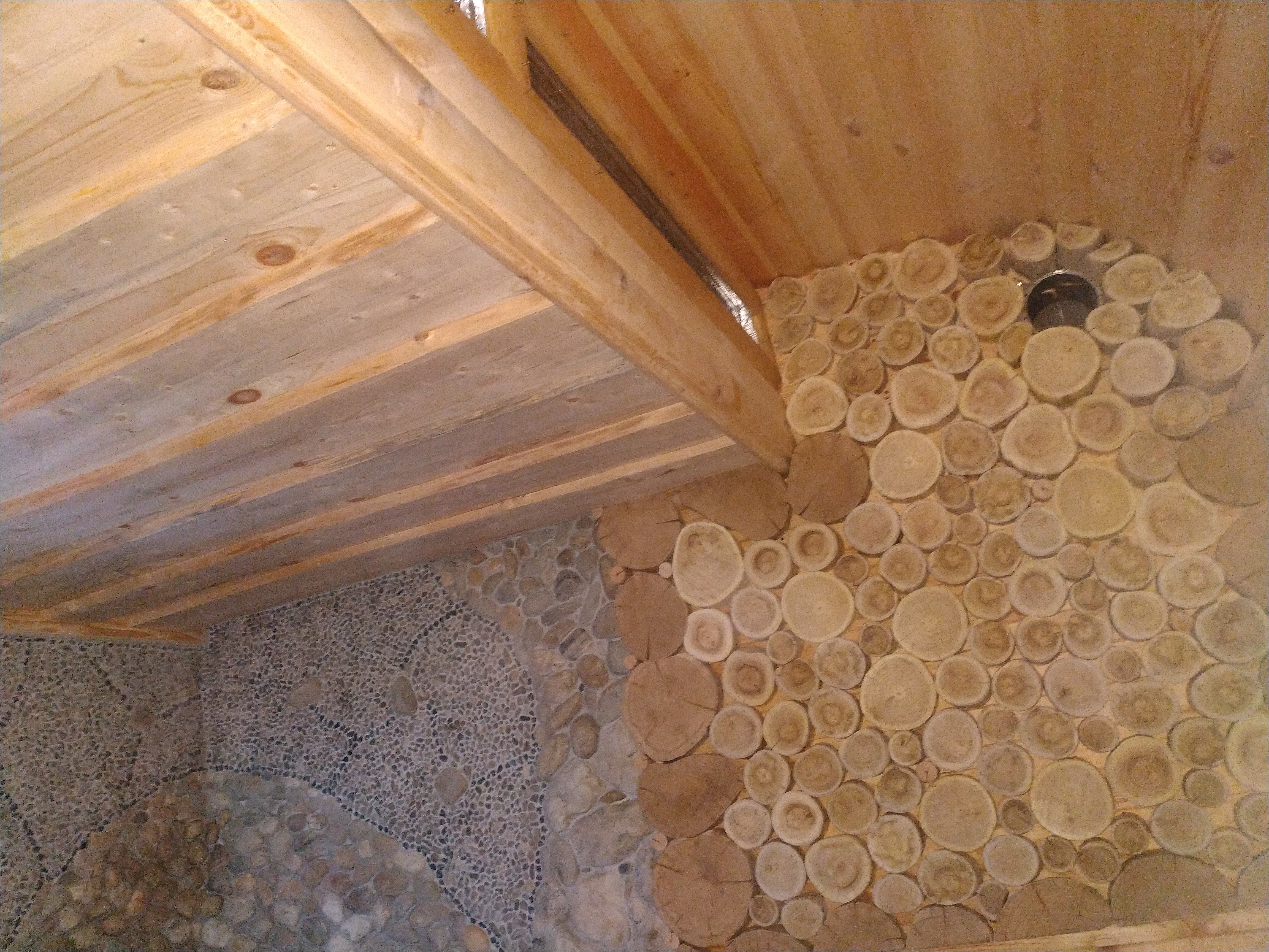

У меня потолок-сосновая вагонка узкая 80-я(ней удобно было радиальную часть зашивать,да и где то читал,что массивный потолок,«отжимает» много «вкусного» пара,пока не «натянет» определённую темп. и влж.
Режимы парной,меня устраивают!Но мысль, об замене вагонки на (чё помассивне)"висит открытым файлом"!

Массив или вагонка или не сильно толстая доска, вопрос такой двуякий. Вагонка лично мне, ну воооообще ломит мозг и глаз. Любая доска, особенно не обрезная той же толщины приятнее намного. Переделывать или нет потолок не скажу, это нужно решать самостоятельно.
Суть «открытого файла» не в эстетике(вагонка или горбыль),а в том,поменяется ли «климат» парилки во время парения, и в какую сторону?

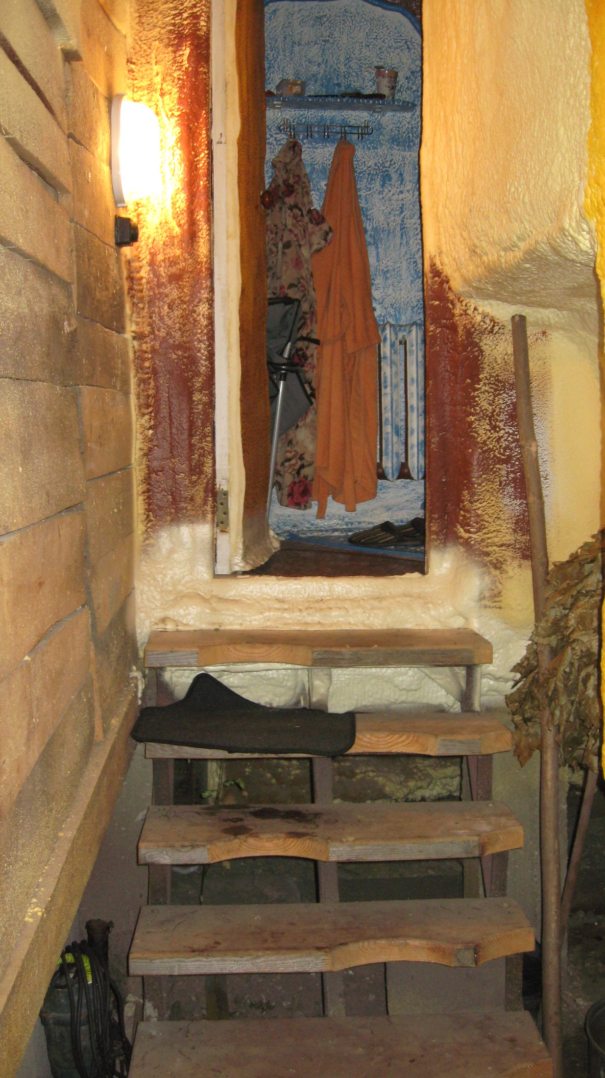

Хождение по ступеням к топке...,можно назвать недсотатком(смотря какая печь)

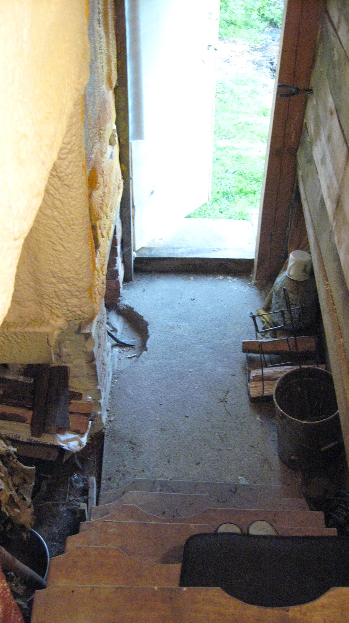

В процессе основной топки,я хожу к печи со двора, ( без ступеней и дрова рядом с печью)а в процессе парения из душевой,пять ступеней,не проблема(да и подбрасываю раз иногда два,за сеанс)

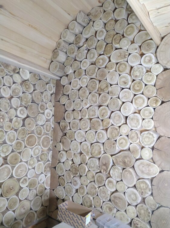

•масса внутренней обшивки-чем больше ,тем лучше -(исходя из моих требований, к режиму эксплуатации)
В моей парной более 1300 кг.дерева, примерно столько же бетона с камнями/кирпичами,больше 100 кг.металла,и всё это "счастье",практически всегда (не зависимо от сезона.Каким способом,скажу позже)
в пределах t°25°-55°C.Напомню-баня каркасная,со всех сторон(и с низу то-же) "задута" ППУ.-остывает,в среднем на 5° в сутки.В (ПДФ ниже) отчет температур,(ночь после парения)

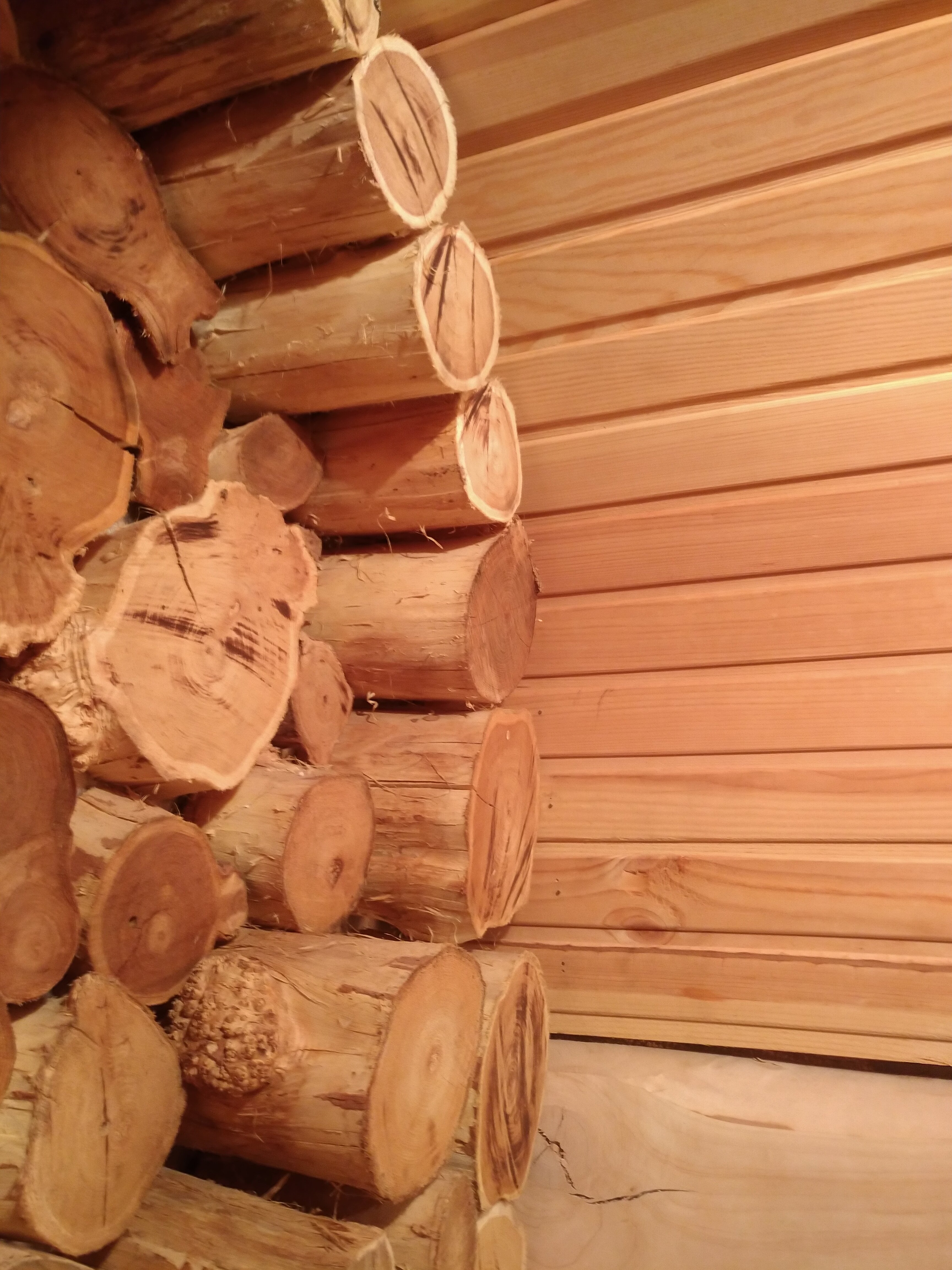

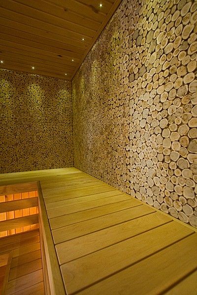

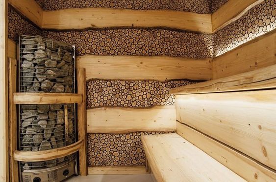

•Вообще-то не такая уж и диковинка, (отделка "шайбами")в сети достаточно фотографий подобного (не знаю из РФ,или нет)
