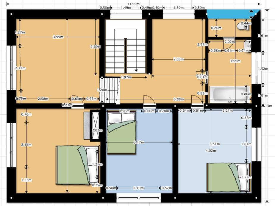

Уважаемые специалисты,
подскажите, пожалуйста, каким образом лучше всего сделать стропильную систему двухскатной крыши дома с размерами 11.47 на 8.75.
Второй этаж дома - мансардный, высота аттиковой стены 1.87м
Посередине дома есть несущая стена, кроме 4 метров слева, где также запланирована перегородка и я планировал опереть коньковой прогон на перекрытие(плиты). планировки во вложении.
Изначально планировались наслонные стропила со стойкой и подкосами. ну и ригель на вытоте потолка чтобы сделать потолок\пол неотапливаемого чердака.

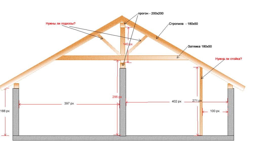

1. Неизвестны уклоны скатов, при высоте стен 1.87м. Нарисуйте разрез с размерами и укажите сечения элементов, а пока что я не вижу здесь конструкции и сложно судить о её надежности.
2. При ширине 8м можно обойтись без стоек, а в 1м от стены это не целеобразно.
3. Если вы имеете ввиду поднимать или нет центральную стену, на которую положите коньковый брус, то это делать не обязательно. Можно рассчитать по нагрузке прогон и поставить с определенным шагом стойки на лежень.
Крыша на первый взгляд не сложная, но если решили делать её без проекта, то полистайте хотя б Савельева. За ваши ошибки Вам же потом и расплачиваться.

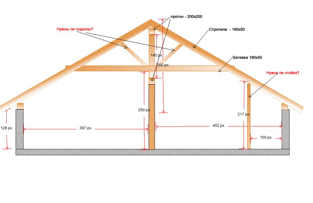

Визуализировал поперечное сечение 2го этажа в каждом из уровней. и написал вопросы на нем.
Центральную стену как раз и собираюсь использовать для опирание конькового прогона. в ней никакой проблемы нет.

Можно сделать без подкосов, стойка не нужна.
Если утепление будет 200мм, то 180мм высоты стропил мало.
По сечениях прогона, на первый взгляд достаточно 200х200, но это надо собирать нагрузки и считать и не мало важен шаг опор..
Возможно что то для себя найдете в типовых решениях Альбом ТСК-СК Стропила и кровля. Выпуск 1-1 Дощатые конструкции стропил под металлическую кровлю

Посмотрел план и возник вопрос а почему не сделать стропильную систему с 2 доп. прогонами? Прогоны можно опереть на стены, пролеты там вполне нормальные (3.99м,3.17м,3.51м), только нужно просмотреть сторону,где лестница. От этих пролетов зависит размер прогонов.
Конёк 200Х200 при центральной стене? Зачем такой размер если можно стойки под конёк установить?
У вас на 2 этаже будут плиты перекрытия?
