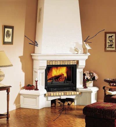

Схема подключения топки с водяным контуром
Алекс 80
Я так понимаю, что топка будет обложена кирпичом или ещё чем, в виде камина.
Как это всё потом ремонтировать?
Как заменить заслонку, если нет подполья?
Думаю облицовывать как то так с торцов будут сложены дрова если их убрать будет свободный доступ с коммуникациям

Для себя, пока нет облицовки, решил - через нижний дровник к заслонке, вверху доски люки доступа. Все механизмы возле ТА.
у Вас топка с водяным контуром ?
Ага, и больно сильно похожа на Вашу.
так тогда доступ в любом случае должен быть в местах где есть резьбовое соединение .
Так и есть, сверху доски - люки (решётки) для доступа.
скиньте фото ориентировочное для наглядности
Вы не читаете мои сообщения. Фото чего?
Фото, я ещё немного надеюсь, будут к концу года.
что в нете нет такого макета или чертежа по которому вы будете делать ??? или это все еще только в голове ?
Стрелочками указаны лючки (возможные), пока не решено с каминщиком.

захотите, разберетесь сами. Хотя, в закрытой системе, ппр более стабилен. Другой вопрос, если закроете топку декорацией, не получится, что ппр-трубы окажутся в "горячей" зоне. У меня при работе топки, возле ее стенок, температура явно выше 80-ти градусов, а после установки кожуха раздачи, думаю и все 100-120град. будет.

Ви точно не плутаєте топку з водяним контуром з повітрянкою? Бічна стінка не може мати температуру більше температури водяного контура.
Grammar nazi негодуе.
Справді, внаслідок тепла від димоходу та дверної рамки тепло всередині облицювання може дещо перевищувати температуру в контурі. Варто пам'ятати, що димохід матиме близько 200 град. і нагріватиме всю камеру. Для ППР це може бути суттєво, тому від топки рекомендовано відійти міддю чи сталлю за обудову. Реально можна й не тримати 80 в топці. Можна користуватись в діапазоні 50-70, знижуючи ризик перегріву.
Повторюсь за пять лет пользования газовым котлом в самые большие морозы температуру теплоносителя больше 50 градусов не ставил . Топку топить больше 45-60 не вижу смысла . ну и как видно на фото герметично делать кожух не буду пусть все вентилируется
Извиняюсь, не внимательно рассмотрел фото, похоже у Вас гавриловская топка с омыванием камеры сгорания, так, что мои комменты не уместны, удачи и безпроблемной эксплуатации.
