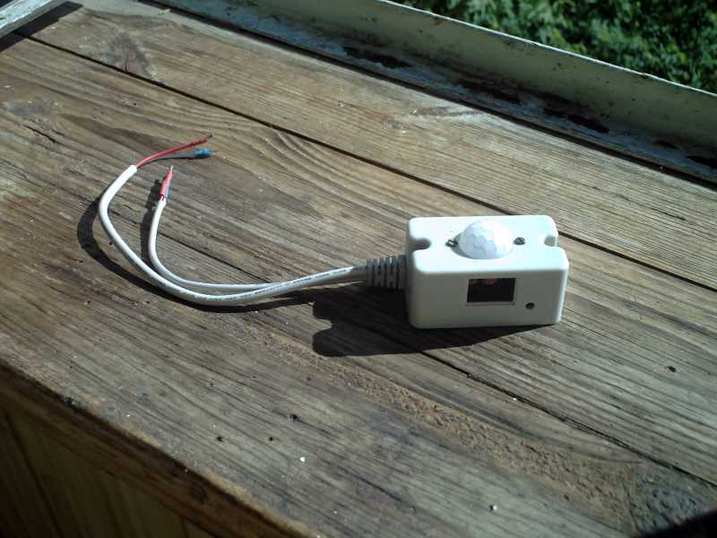

IP 20, на входе 6 ... 18 В, на выходе, при срабатывании, входное минус ток *падение на открытом мосфете (0,1 Ом). Подойдёт?
спасибо за вариант,
но мне еще нужно будет это все на улице ставить, поэтому IP 20 не совсем подходит
35 г. эпоксидной смолы и получится IP 68.
На самом деле, внутренности этого устройства достаточно просто защитить от прямого попадания брызг :)
