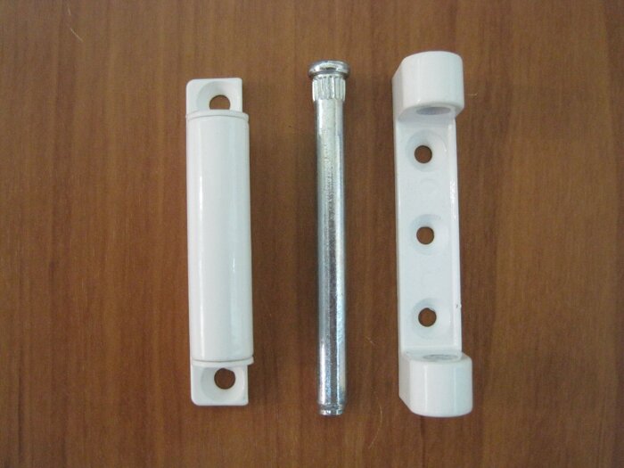

Петлі, що зараз встановлені на цьому вікні, будуть працювати у невластивий їм спосіб:), але якийсь час протримаються. Я би примаймні встановив додатково дві самих простих петлі.
А не подскажите - этот ограничитель открывания в откидном окне можно купить отдельно ?
Эта штукенция стандартизованная или надо искать только производителя своих окон ?
%D0%A4%D1%83%D1%80%D0%BD%D0%B8%D1%82%D1%83%D1%80%D0%B0-%D0%BD%D0%B0-%D0%BF%D0%BB%D0%B0%D1%81%D1%82%D0%B8%D0%BA%D0%BE%D0%B2%D0%BE%D0%BC-%D0%BE%D0%BA%D0%BD%D0%B5.jpg
При длине откидной створки 1455 мм. - таких механизмов должно быть два - на каждом углу створки ?
Это т.н. "ножницы", в Вашем окне стоят поворотно-откидные. Вам же нужны будут просто откидные, они в общем-то не дорогие, но плюс петли - это уже практически комплект откидной фурнитуры. В принципе, подойдут любые. А можно и такой гаджет попробовать применить.

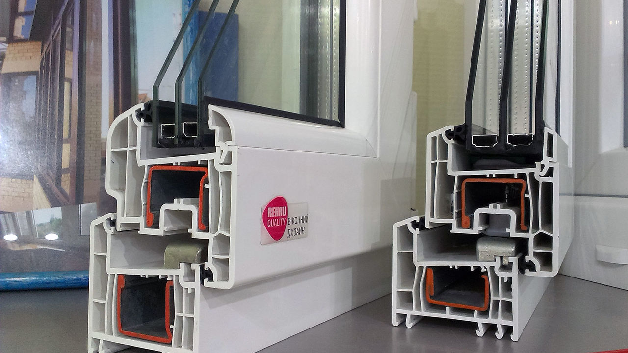

А такой дилетантский вопрос.
Чтобы снять стеклопакет - надо извлечь штапики.
Эти штапики спокойно извлекаются как с одной стороны окна, так и с другой ?
Глухой посадки штапиков - со стороны улицы - нет ?
Так ведь можно с лёгкостью снимать штапики, извлекать стеклопакеты и беззвучно заходить в дом ?!
Штапики расположены с одной стороны - внутри помещения, снаружи пакет упирается в наплав профиля.
