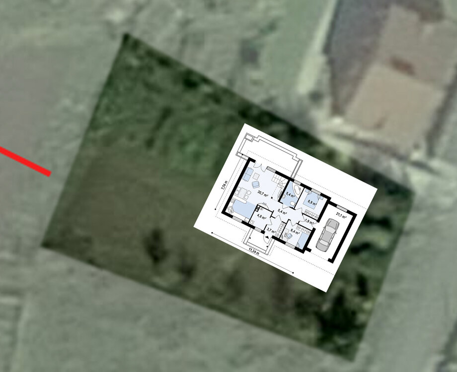

Здравствуйте, форумчане!

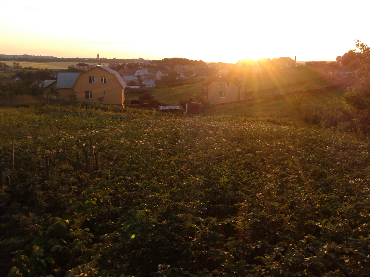

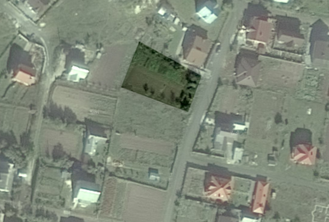

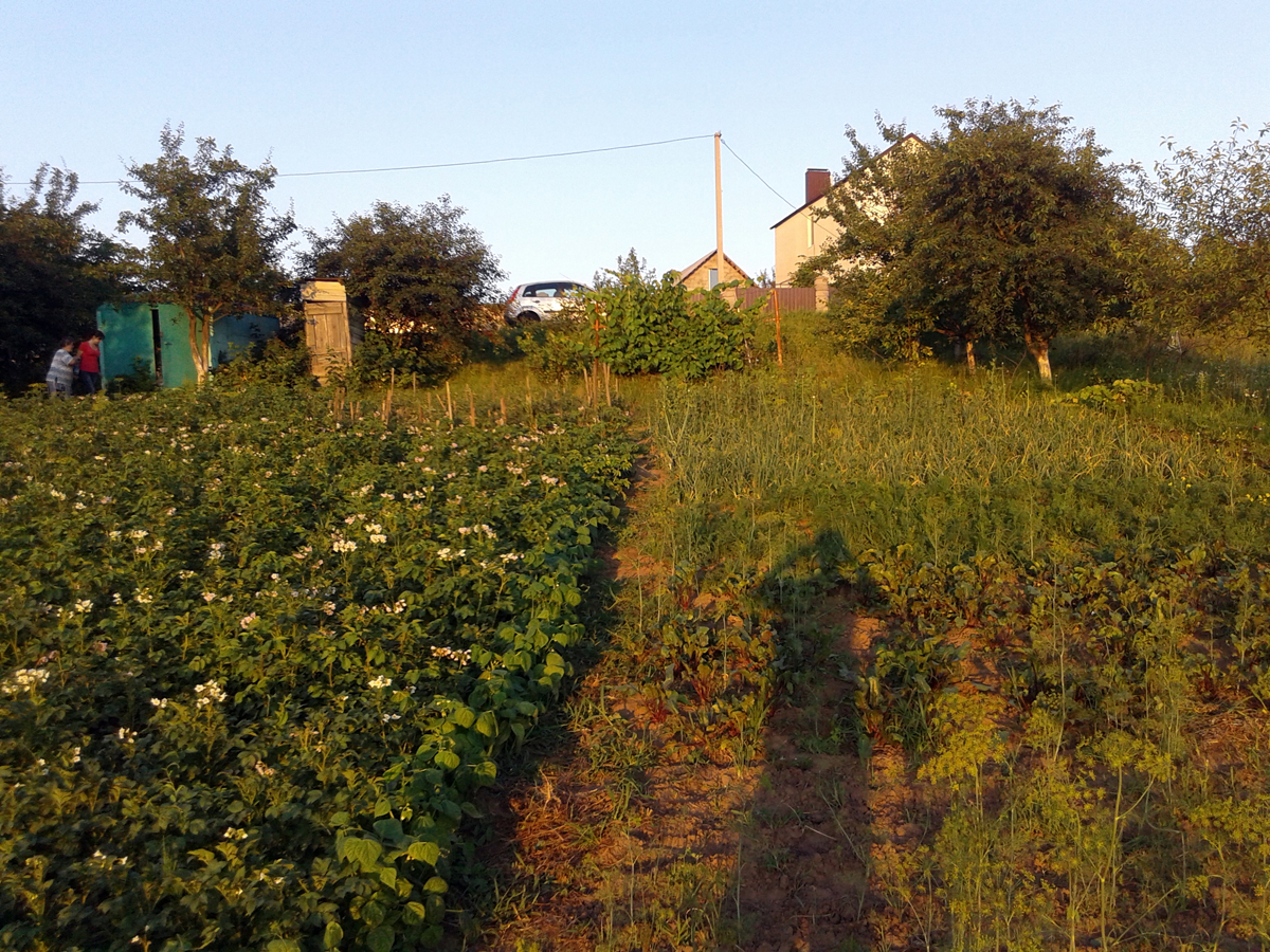

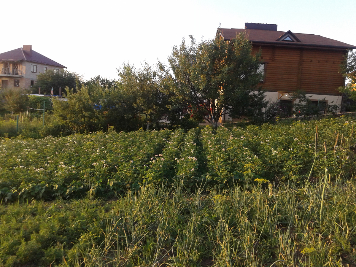

Есть участок 10 соток, со сторонами 21, 43, 28, 42 метра
map.thumb.jpg.565e5391fba5ebdcac598f331745f5f5.jpg map2.jpg.32a20ce2defca7e53e19e1fd129ff4b6.jpg

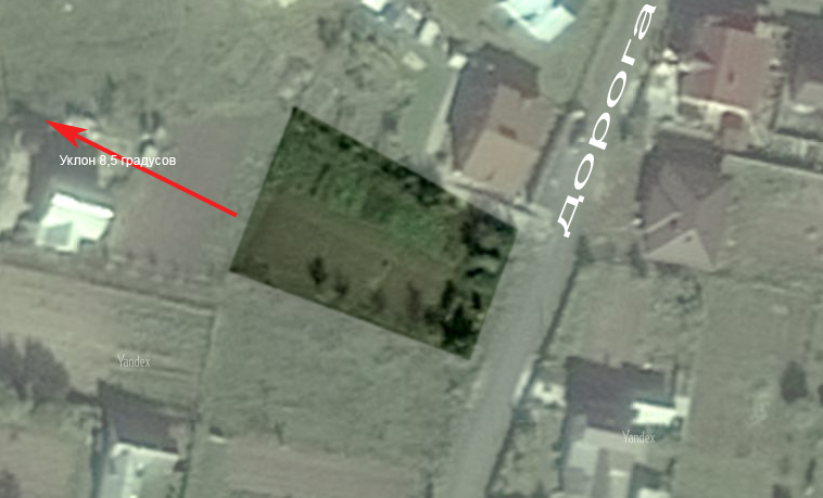

и уклоном примерно 8,5 градуса на запад. Грунт глина. На 10метрах длины "набегает" 1,5 высоты. примерно по направлении уклона открывается хороший вид на застройки, поле

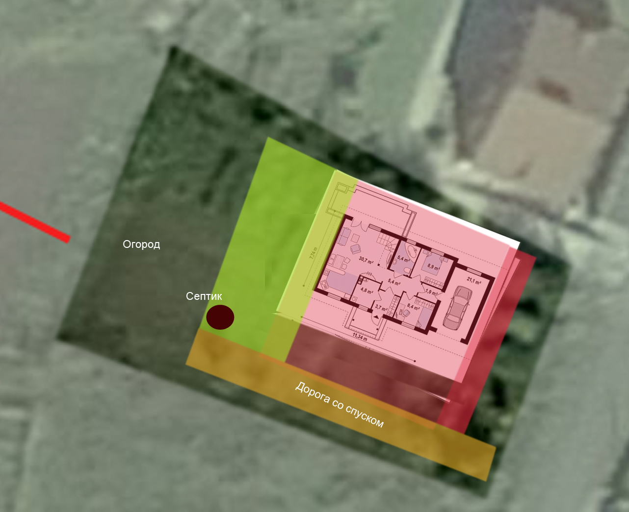

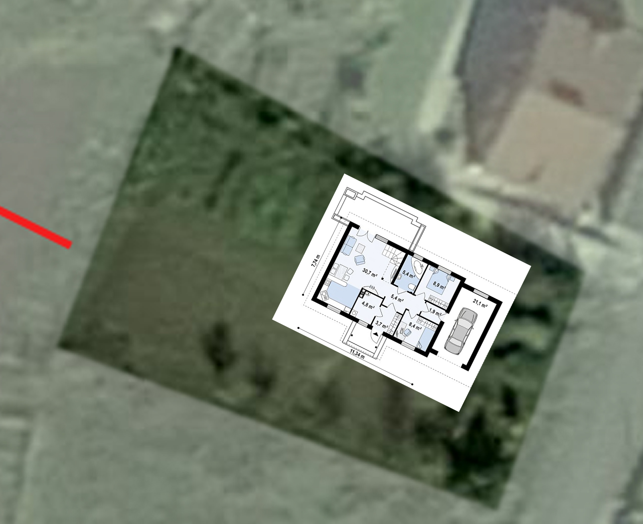

Основная проблема - как выровнять склон. Сначала думал делать подвал на западной стороне и там гараж
Потом думал делать со смещением уровня комнат та как здесь www.stroimdom.com.ua/forum/showthread.php?t=63001

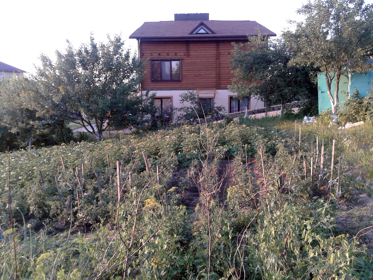

В итоге посмотрел как у соседа, и решил закопаться
1.thumb.jpg.1758946913fa4ed2a9099983e0d31607.jpgrozriz.jpg.90bf6dbdd0c89699cc405c74679b46d3.jpgmap3.thumb.jpg.6d35e8869f45e33a5d2fa5b653e0cb24.jpg

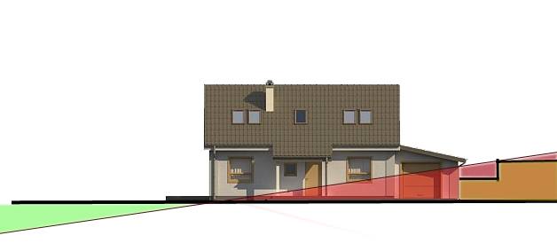

Гараж будет холодный и его стена будет исполнять ф-ции сдерживание грунта + выкопанным грунтом (красненький на рис) можно будет выровнять двор (зелёный цвет)
Подскажите, пожалуйста, как правильно разместить дом на участке?
Советы по планировке, и вообще все советы приветствуются!
вот примерно так я разместил. Отступил 4 метра от соседа. Большинство окон выходят во двор и на светлую сторону. (Дверей на терасу не планирую, вместо их будет окно + еще одно окно на западной стороне). Топочная сразу при входе.

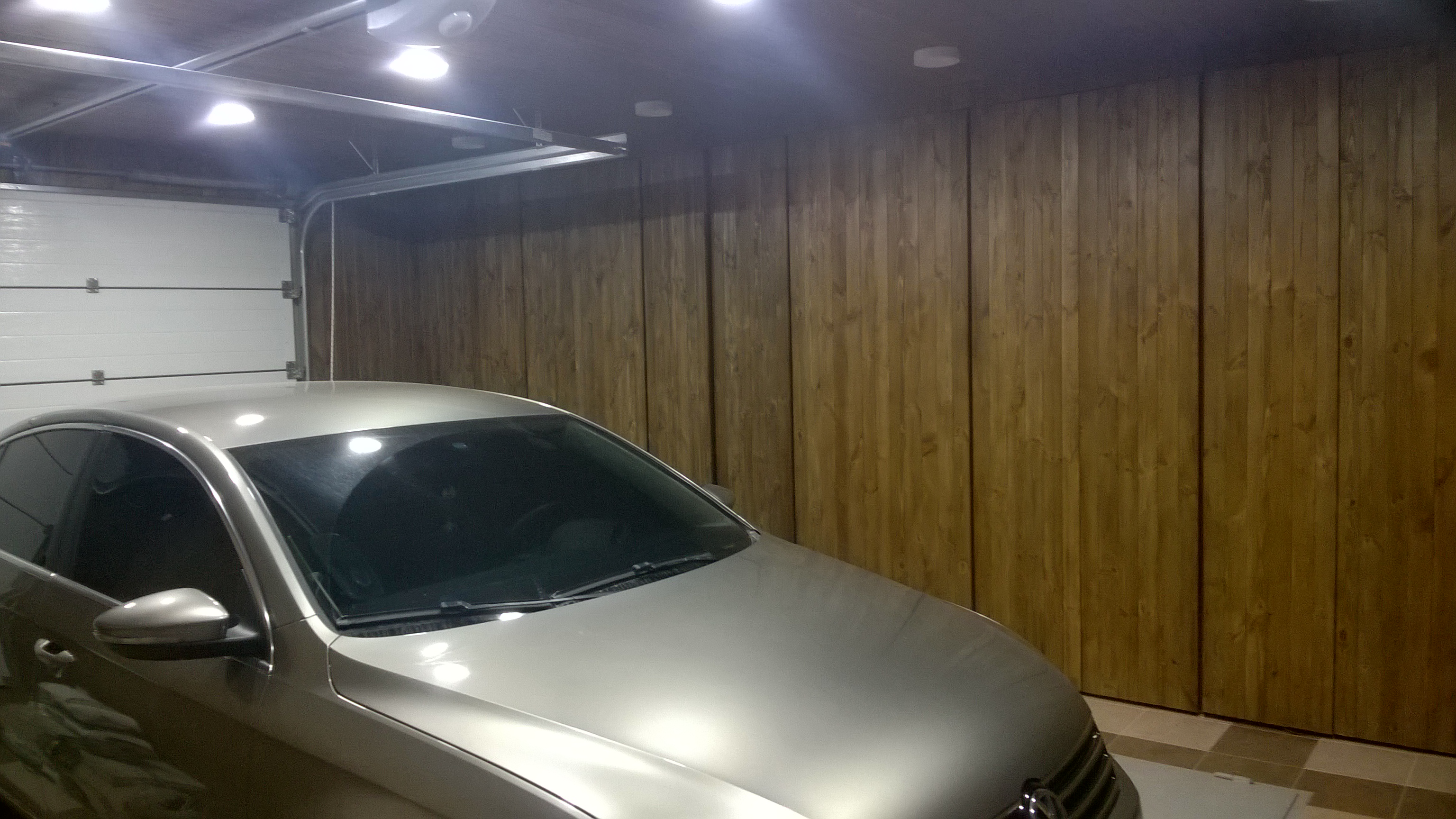

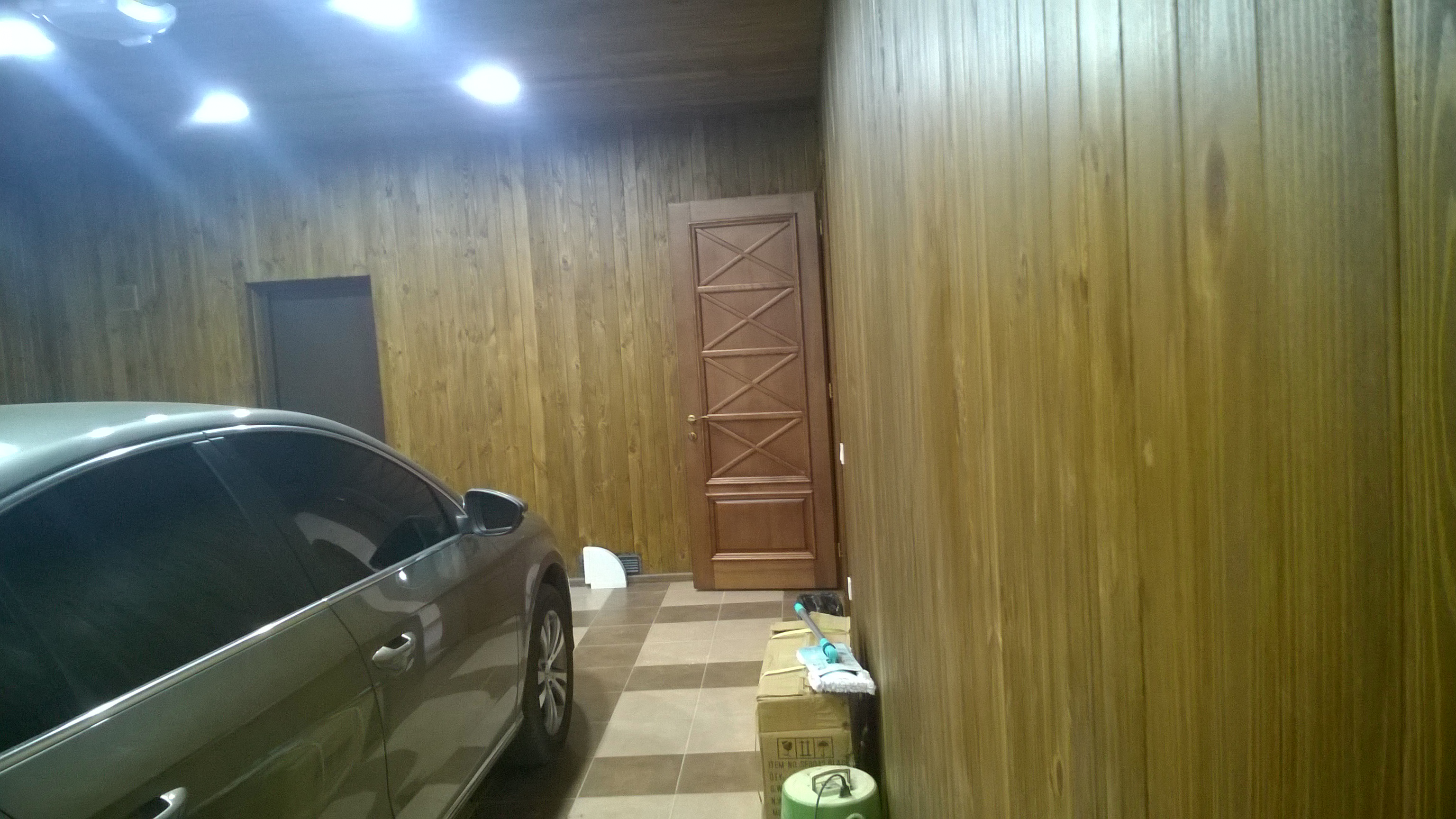

Мне вообще не нравятся польские проекты 80-х. Плюс представленные гаражи маловаты, придется под стенку авто прижимать, что бы нормально водительскую дверь открыть, короче не удобно.

Для примера, вот гараж 6х5 в котором по середине стоит обычный седан, а если поставить нормальный внедорожник, то места будет впритык.

Располагайте здание перпендикулярно склону(снизит стоимость фундамента). Можно опустить здание в грунт, можно приподнять, тут вам решать, стоит учесть, что опуская здание в грунт нужно тщательно следить за гидроизоляцией, чтоб попом плесень по углам не ловить. Приподымая здание, сможете входную часть интересно обыграть, а в цоколь выходящий на участок закинуть помещение гостевой спальни и кабинета, или уголок, для медитации.
Гараж соединять с основным зданием не рекомендую(сделайте отдельным объемом), если нет желания крепко переплачивать за отопление и со старта вкладывать деньги в утепление и облицовку помещения, которое греть не нужно.
Успехов!

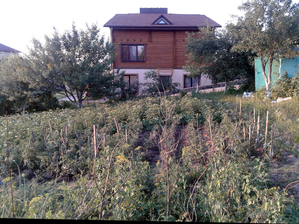

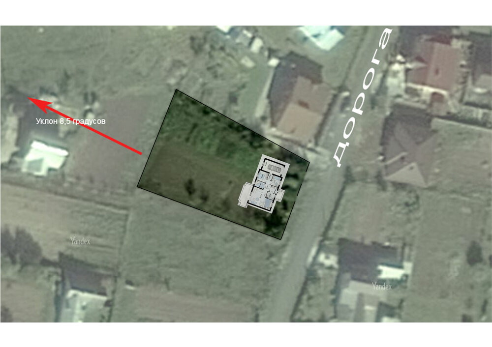

тоже думал перпендикулярно. Но к дороге получается ещё больше склон + сама дорога возвышается, + за дорогой склон продолжается.
map4.thumb.jpg.f372a37e39d19b8fc94287f1edbce1c5.jpg20150702_205911.thumb.jpg.c44e33363d7c339db61845c02d71f841.jpg
(красный - грунт что нужно забрать, зелёный - грунт что насыпаем. коричневый дорога для заезда)
Получается что нужно будет делать высокий цоколь что-бы выровнять и чтобы парадный вход смотрелся. + заезд в гараж будет экстремальным в плохую погоду + нужно чтобы был заезд в глубь участка для чистки септика например
так и хочу. Изначально не хотел с гаражом, но при моём размещении его восточная стена будет сдерживать грунт - осталось только накрыть и будет холодный гараж :)
