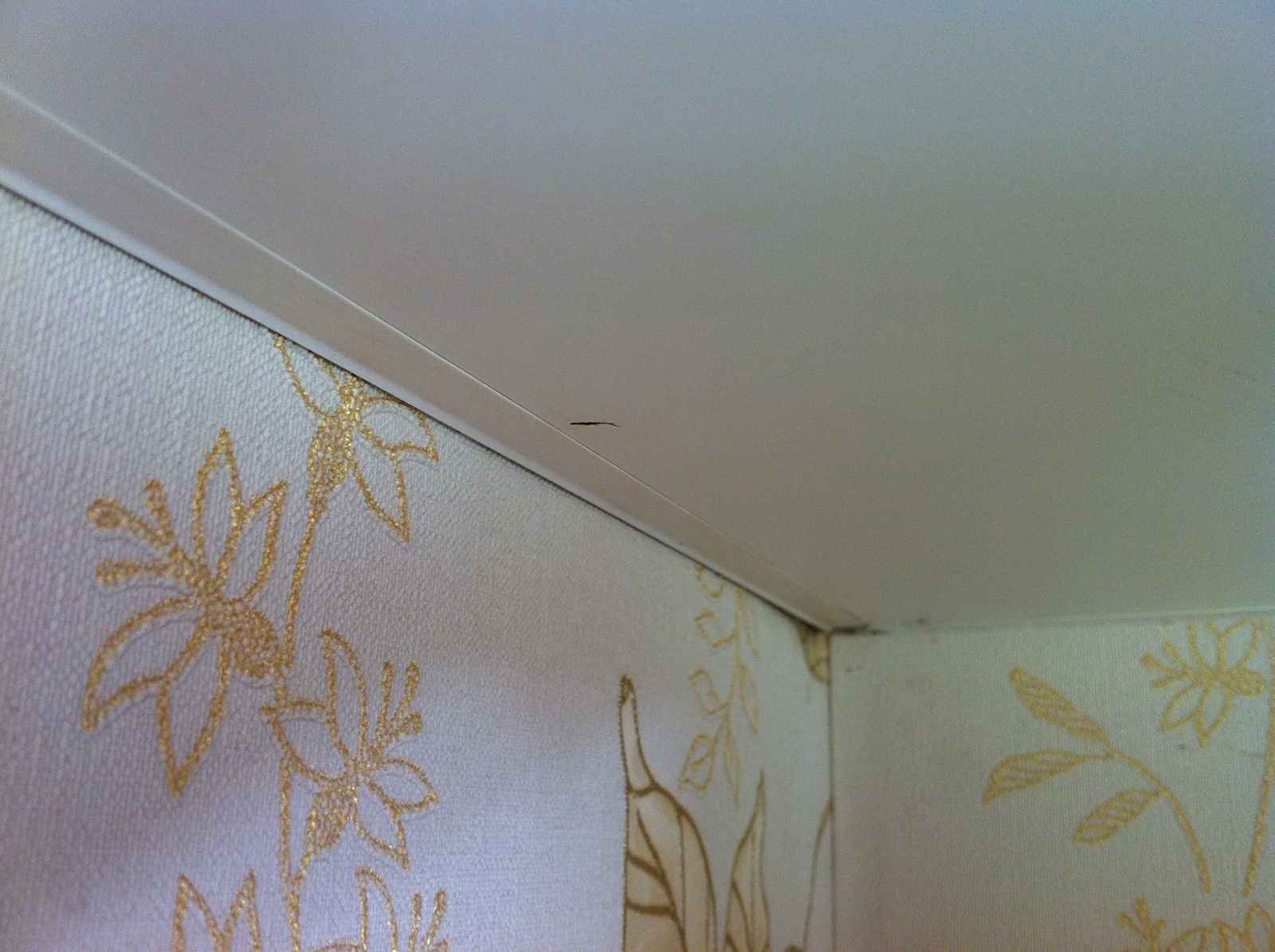

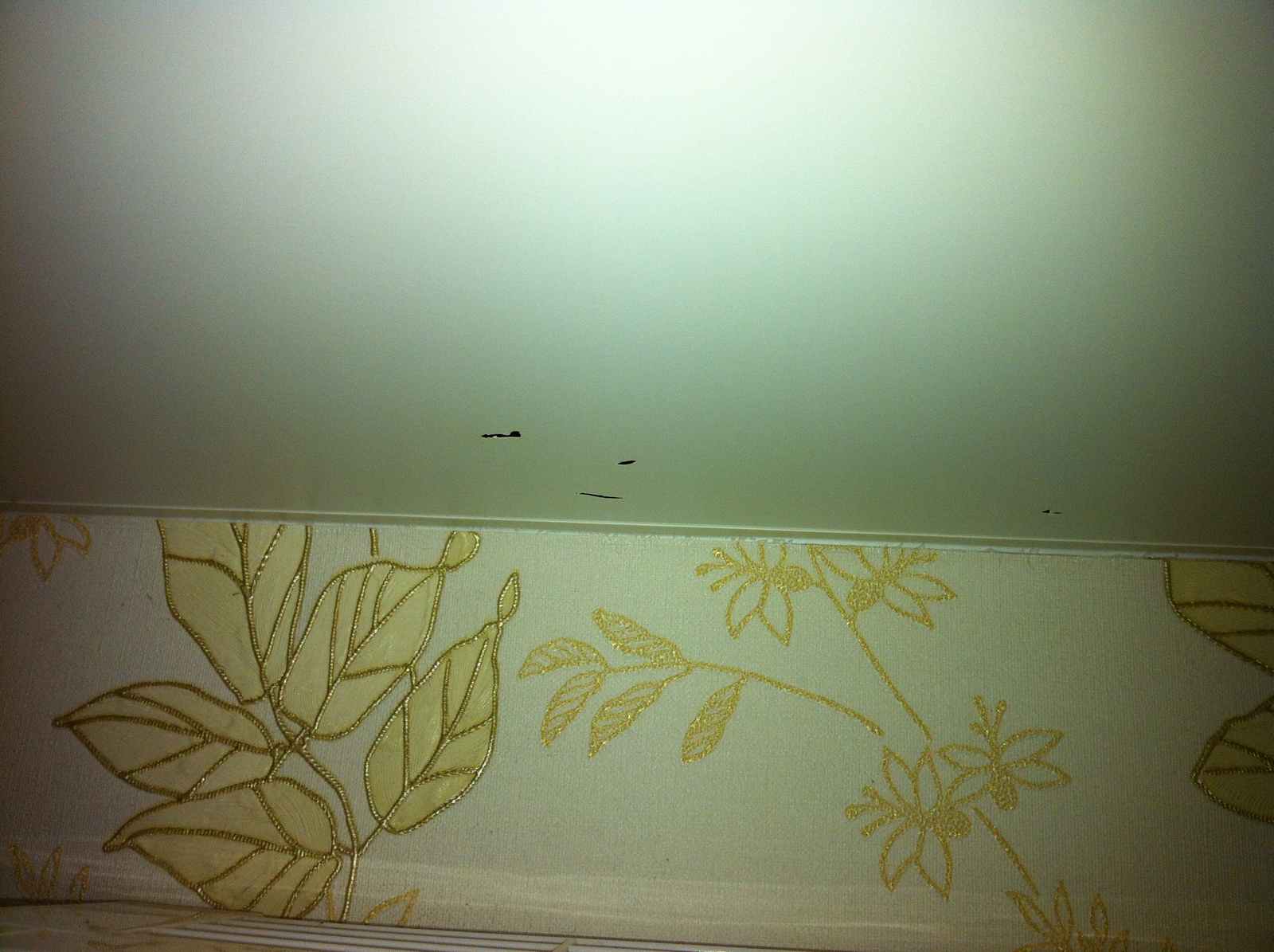

Коллеги, нид хелп!!!
При капитальной уборке, обнаружил в натяжном потолке (в углу, над кондиционером), пять штук мелких дырочек.
Эстетически ни на что не влияет, но непонятно откуда это взялось и какие могут быть последствия. Не поползет ли оно дальше?

полезет, пока есть возможность лучше быстренько "перетянуть" - там еще есть такая возможность...
Вызывайте тех кто делал, пробуйте по гарантии - если не получится договаривайтесь за стоимость ( думаю до 1000 грн ) и пусть сделают...

мне, как юзеру натяжных потолков, интересно знать, а что может быть причиной таких дырок? Если несложно, расскажите кто знает...

а кто ж его знает...
в основном повреждают при сборке мебели.
В данном случае - не готов дать однозначного ответа...
Может они были изначально- но мелкие, cо временем разошлись.
А может кто-то повредил.
У нас был случай у клиента - мыши побегали)) и когтями повредили....
А там с низу не "кондер" ? его не снимали ? ( чистили может, или ремонтировали)

Не было изначально, появились весной... Думал мухи загадили. Ничего не снималось и не ремонтировалось.
А вот про мышек - очень похоже... На чердаке они периодически шебуршат. А между чердаком и натяжным потолком - старый подшивной потолок из вагонки. Думаю этим юзверям не составило труда в межпотолочное пространство пробраться :o

может склеить чем то можно, типа латки...
если до стены не больше 10 см - можно сделать по правильному. ( без ущерба внешнему виду и качеству потолка ))
главное чтоб человек был " рукастым" и знал что делает ( вообще профессионал! ))
По правильному это как? :beer:
До стены меньше 10 см

Снимается вставка, размывается гарпун,вытягивается часть участка где дырки, перемещается , клеится , и забивается обратно!)
В кратце : нужно отрезать до дырок и приклеить поток к гарпуну обратно.Потом снова нагреть и вставить в профиль.
Но только спец.клеем и только специалистом...
Это в том случае если у вас "гарпунная система"
