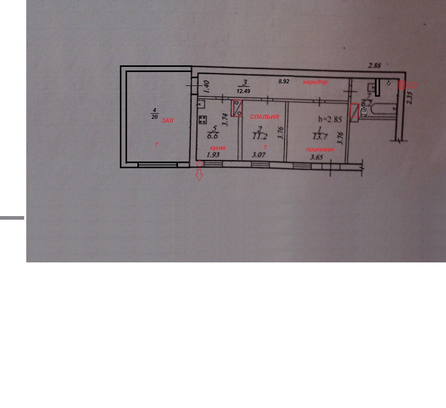

Хочу посоветоваться с уважаемыми знатоками вентилляционных дел.
Имеется квартира в старом фонде на 1м этаже, в которой проводится ремонт.
Поскольку будут установлены окна со стеклопакетами и есть "глухие" комнаты - необходимо решить вопросы притока-вытяжки.
Дом 2-этажный на 4 квартиры, с потолками 2,8м. Поскольку квартира на 1м этаже - все окна будут без фурнитуры (кроме кухни), что еще больше усугляет ситуацию с вентиляцией (впрочем проветриванием через створки заниматься не очень бы и хотелось). Все отопление - электрика (теплые полы и конвекторы).
На кухне и в ванной стоят печи-форсунки, которые по назначению уже не используются, дымоходы примерной длиной 8 м выведены над коньком двускатной крыши, теоретически - это естественная вытяжка.
По моим прикидкам - требуемый воздухообмен (по площади) - около 200 м3. Постоянных жильцов - 2е, а это 60м3, соответственно. Дабы не ганять лишний воздух зимой, хочется более-менее регулируемую вентиляцию.
Из прочитанного в интернете о вентиляции и планировки квартиры у меня нарисовалось такое видение по комнатам:
1. ванная - естественная вытяжка через форсунку, на входе поставить регулируемую решетку, чтобы мжно было зимой прикрывать. В ванной будет конструктивно выделенный душ в строительном исполнении, над ним сейчас есть форточка над потолком - в нее встроить вентилятор VENTS 100 Quiet ТН + датчик освещенности и таймер, чтобы включался после выключения в ванной света (будет работать для быстрого проветривания после водных и прочих процедур). Этот вентилятор с закрывающимися жалюзи, т.е. естественной тяги не будет - во время душа не будет тянуть по мокрому телу.
2. кухня - в форсунку встроить вентилятор Vents iFan 100 (тихий, хорошо регулируемый, с контролем влажности). Также на кухне будет стандартная кухонная вытяжка-колпак, но из-за малой периодичности работы в расчет ее не беру, под нее есть отверстие около окна.
Вот по притоку у меня нет понимания,
Приток на мой взгляд нужен:
-в спальню порядка 60м3
-в зал остальные 100-150м3 (на максимуме, но нужна регулировка для уменьшения потока)
В спальне - теплый пол, и кровать возле окна, поэтому обычные стеновые клапаны не подходят, будет сквозняк. Поэтому я пришел к необходимости подогревать приток. Маленькие рекуператоры большого доверия не вызывают да и стоят дорого, к тому же в Днепропетровске без подогрева зимой будут проблемы с ним, да и вытяжка будет, нужен только приток.
В зале отопление - конвектор 1,5 кВт под окном, но из-за необходимости подавать не поток до 100-150 м3/ч конвектор вряд-ли справиться с подогревом такого потока, поэтому тут тоже нужен приток с внутренним подогревом.
Задался искать приточные клапаны с подогревом, но не вижу подходящих вариантов. Из изученных: Прана-150, MMotors JSC ЭКО-СВЕЖЕСТЬ 03. Их производительность подходит для моих расчетов, и бюджет можно потянуть, но беда в том, что они очень шумные, в зал еще можно подумать (хотя видел в видео как ЭКО-СВЕЖЕСТЬ ревет на последних скоростях, это жесть ребята), но в спальне хочется спать спокойно и дышать свежим воздухом.
Кто-то межет что-то подсказать из конкретных аппаратов для квартиры по не заоблачным ценам? :) Или поправить мои теории и направить на путь истинный:fool:

приточная установка, которая могла бы хорошо подать теплый воздух в зал и спальню одновременно. Единственное - вопрос в монтаже
Спасибо за комментарий. Микра дороговата будет, касательно ВПА 100-1,8-1 объясните, как можно регулировать потоки в разные комнаты и возможно ли это?
Как регулируется скорость самой установки, Т выходящего потока? Я так понимаю в базе эта установка не имеет панели или пульта управления? Ткните аналогичным образом как в первом своем комментарии в нужные для этой системы комплектующие (воздуховоды - понятно, что еще?).
А банально канальные вентилятор и нагреватель если вывести на аналогичный функционал что и готовая установка (с фильтром, защитой, регулировкой...) выйдет дешевле?

Лучший вариант, на мой взгляд и исходя из опыта, приточная установка (сборная) с подогревом электрокалорифером и регулировкой температуры и производительности.
В Вашем случае прайс будет около 20000 грн. Это на нормальном оборудовании и с работой.
Одно "но", надо делать до ремонта, второе "но", будет понижение потолков. Минимум в коридоре.
