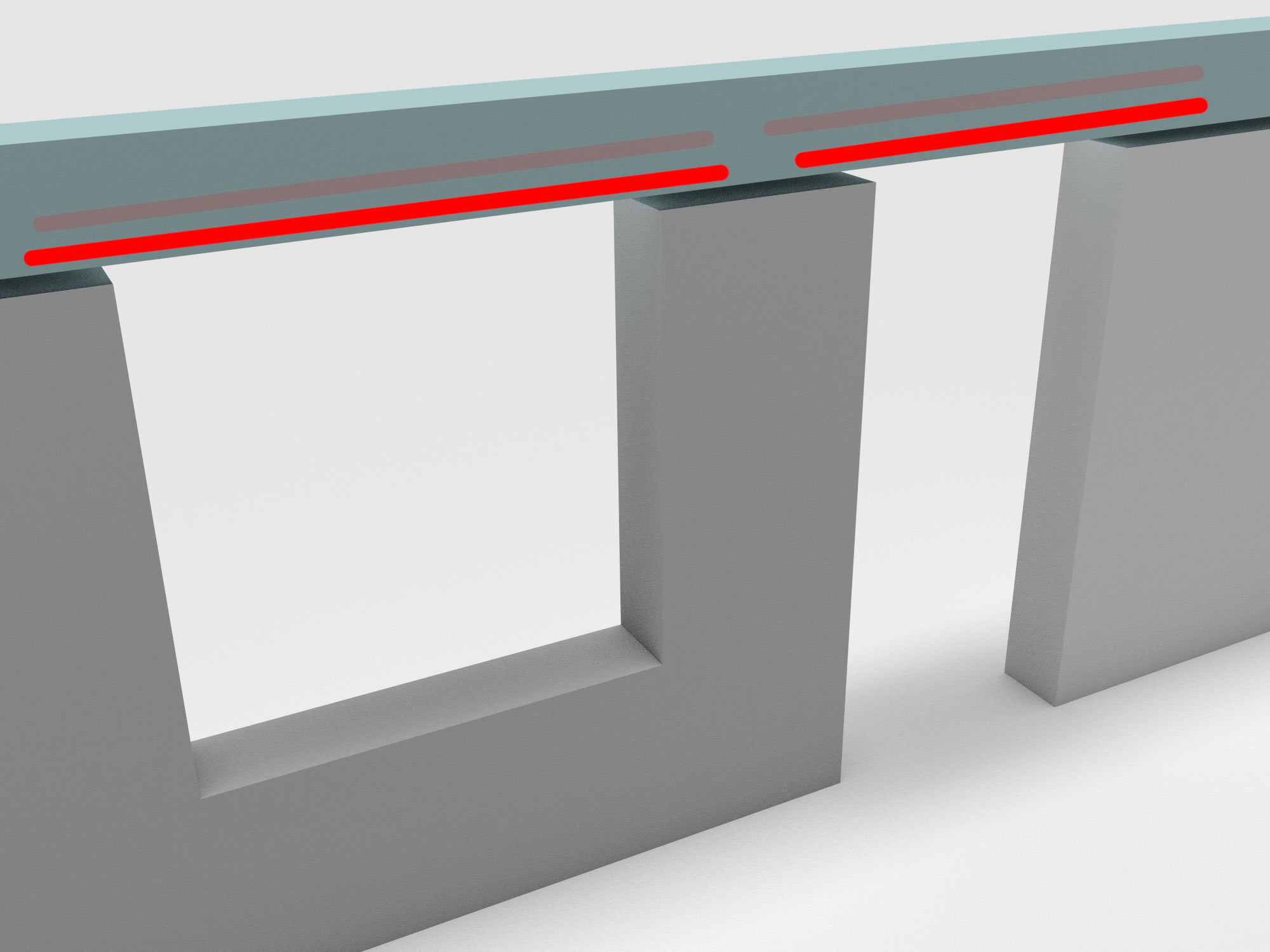

Есть подвал, который сделан с блочков 20х20х40.
Нужно сделать над стенами подвала армопояс, который бы служил и перемычкой для окон и дверей.
Сам армопояс будет с четырех прутов арматуры. Как сделать дополнительное армирование над проемами?
Достаточно ли будет пустить две арматуры диаметром 16мм внутр армопояса?
(Доп. информация: Ширина подвальных стен - 40см, высота - 2м, армопояс - 30 см, дом - 10х8 с перегородкой. Дом планировался в полтора кирпича, но возможно будет блоками, два этажа)
Самое главное не написали - какова ширина самого большого проема?
Но "на глаз" - 16-ых хватит, если не будет проемов по несколько метров.
Хотите подстраховаться - добавьте одну ниту в центре той же 16-ой в виде --\____/--, то есть в пролете в нижней зоне, а у опор загибаете под 45 градусов наверх + длина анкероки (40 диаметров). Подстрахуетесь и от косой трещина на опоре, и от пролетного момента, и от опорных реакций. Но при небольших ширинах проемов (до 2-х метров) я бы ничего не делал, двух пар 16-ых хватит.

Ширина самого большого проема - 90 см.
Планирую разместить толстую арматуру для перемычек внутри нижней пары арматауры армопояса. Правильно ли? Несколько сантиметров отступить - будет нормально?
Схема:
Четыре нитки 16мм, которые, как я понял, идут по всему поясу, легко "перехватят" этот проем при высоте пояса 300мм. Усиление не нужно.

Нитки армопояса будут по 12 мм. А те, которые будут в качестве перемычки - 16 мм.
