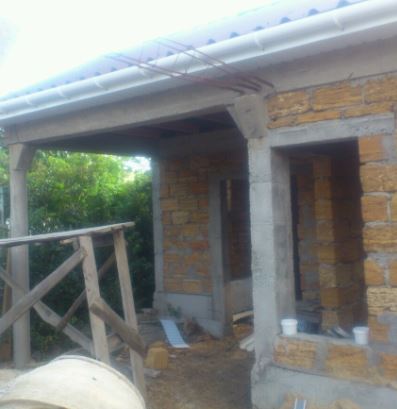

artemkos88 Опубликовано 20 августа, 2015 Поделиться Опубликовано 20 августа, 2015 Здравствуйте. Есть вот такая крыша. Думали так ее и оставить пока, но нам настоятельно рекомендуют ее подшить, чтобы не сорвало ветром. Какой материал лучше всего использовать для подшивки? Строители предложили какой то вариант металла, но мне кажется лучше было бы подшить деревом. Посоветуйте, пожалуйста, что лучше всего использовать? Ссылка на комментарий Поделиться на другие сайты Больше кнопок...
irina1969 Опубликовано 20 августа, 2015 Поделиться Опубликовано 20 августа, 2015 на своем доме буду проводить эксперимент-подшивать ОСБ,обрабатывать торцы и красить...хотели тоже деревом, но очень много потом проблем вылезает металл и софит просто не нра у меня ОСБ зашита большая терраса в доме - 10 лет полет нормальный Ссылка на комментарий Поделиться на другие сайты Больше кнопок...
artemkos88 Опубликовано 20 августа, 2015 Автор Поделиться Опубликовано 20 августа, 2015 irina1969, спасибо за совет! Все таки, если оставить сейчас крышу как есть, то есть не подшивать, велика ли вероятность что ее за осень-зиму может сорвать ветром? Ссылка на комментарий Поделиться на другие сайты Больше кнопок...
irina1969 Опубликовано 20 августа, 2015 Поделиться Опубликовано 20 августа, 2015 irina1969, спасибо за совет! Все таки, если оставить сейчас крышу как есть, то есть не подшивать, велика ли вероятность что ее за осень-зиму может сорвать ветром?у меня без подшивы крыша была 1,5 года и ничего с ней не случилось дом на холме так что ветрА были приличные Ссылка на комментарий Поделиться на другие сайты Больше кнопок...
Игореха Опубликовано 20 августа, 2015 Поделиться Опубликовано 20 августа, 2015 Чтобы крышу не унесло, нужно делать качественную стропилку и правильно "привязывать" ее к стенам ;) Если стропильная система установлена и собрана как положено, то самый неприятный момент в вашем случае - может потрепать ветрами пленку/мембрану (не видно что у вас там смонтировано) и намести холмы снега на чердак. Но, если строители переживают именно за стропилку, то это повод пригласить ревизора. 1 Ссылка на комментарий Поделиться на другие сайты Больше кнопок...

Татьяна5 Опубликовано 22 августа, 2015 Поделиться Опубликовано 22 августа, 2015 Дешевле, однозначно, пластик, дерево самый дорогой вариант. По вопросу ТС, металл на таком размере подойдёт только профнастил, он с рёбрами жёсткости. Вы будете делать наружное утепление - не забудьте о стыковке подшива\фасад Ссылка на комментарий Поделиться на другие сайты Больше кнопок...
alex_aqua Опубликовано 23 августа, 2015 Поделиться Опубликовано 23 августа, 2015 Если стропильная система установлена и собрана как положено, то самый неприятный момент в вашем случае - может потрепать ветрами пленку/мембрану (не видно что у вас там смонтировано) и намести холмы снега на чердак.Я видел дом, у которого этой зимой крышу без подшивы с одного краю разворотило ветром, как взрывом. Стропила были на месте, но ОСБ и весь пирог был разворочен. Я бы не оставлял так. Хотя все зависит от ветровой нагрузки в каждом конкретном месте. Ссылка на комментарий Поделиться на другие сайты Больше кнопок...
Игореха Опубликовано 23 августа, 2015 Поделиться Опубликовано 23 августа, 2015 Я видел дом, у которого этой зимой крышу без подшивы с одного краю разворотило ветром, как взрывом. Стропила были на месте, но ОСБ и весь пирог был разворочен. Я бы не оставлял так. Хотя все зависит от ветровой нагрузки в каждом конкретном месте. Это всего-лишь говорит о качестве исполнения обрешетки ПС У меня не совсем этот случай, но подобный. Наружный тамбур. Перекрытие (потолок) пока только подшит досками в зазорами. И есть еще большой проем в перекрытии - лаз, чтобы можно было забираться на чердак для обслуживания. Вместо входной двери в тамбур - пока огромный проем и окон еще нет. А место у нас ну оооочень ветреное (у соседа даже фабричный ветряк сломало, который был установлен по всем правилам) . И ОСБ, и стропилка и обрешетка и покрытие второй год на месте, и намека на "разворотило"нет Но, каждый лист ОСБ крепится на 90+ гвоздей. Ссылка на комментарий Поделиться на другие сайты Больше кнопок...
