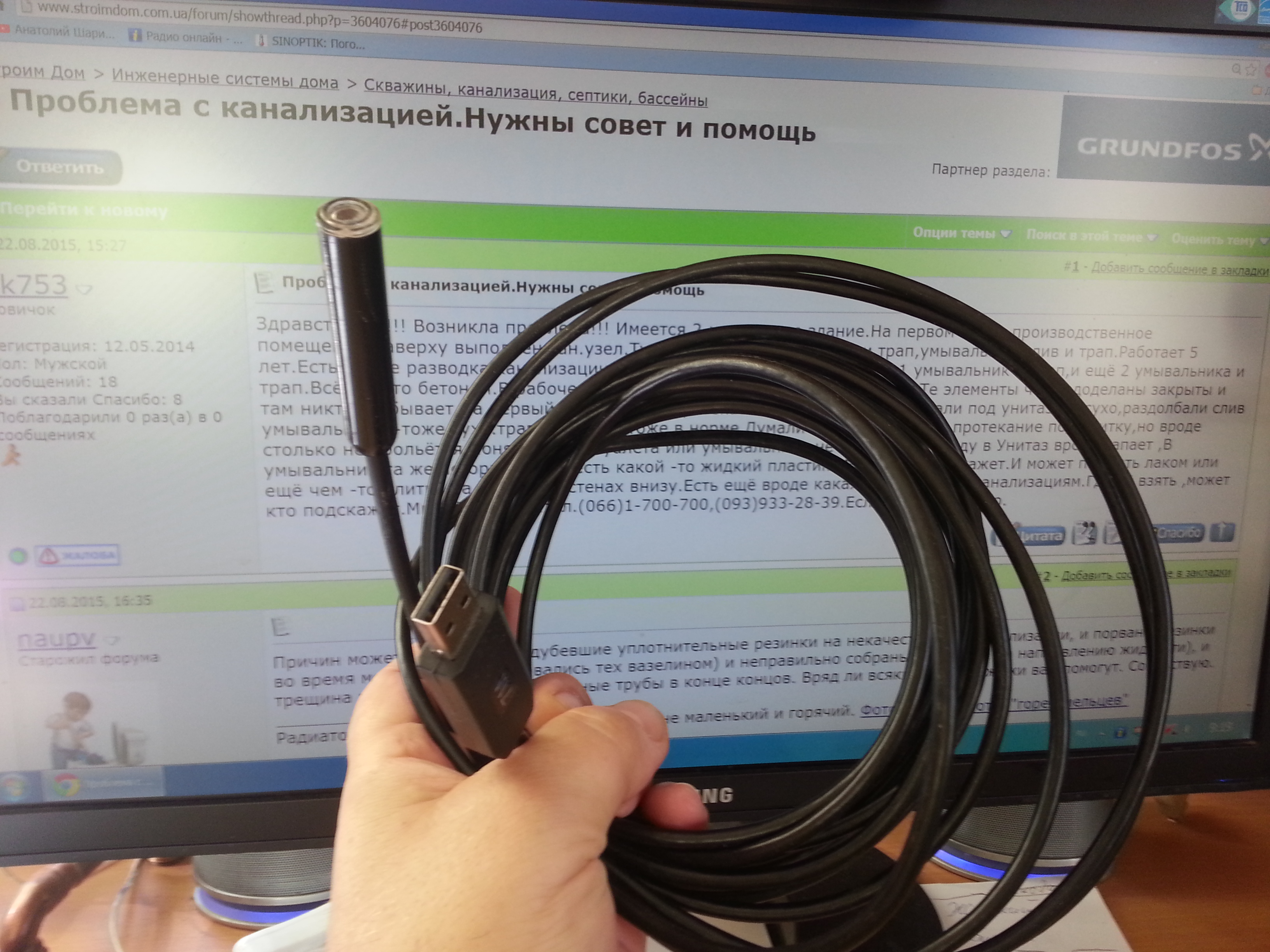

ok753 Опубліковано: 22 серпня 2015 Поділитись Опубліковано: 22 серпня 2015 Здравствуйте!!! Возникла проблема!!! Имеется 2-ух этажное здание.На первом этаже производственное помещение,наверху выполнен сан.узел.Туалетная комната -Унитаз и трап,умывальник-слив и трап.Работает 5 лет.Есть также разводка канализации еще под 1 туалет (унитаз и трап),1 умывальник и трап,и ещё 2 умывальника и трап.Всё залито бетоном.В рабочем сан.узле и умывальнике лежит плитка.Те элементы что недоделаны закрыты и там никто не бывает.На первый этаж начала протекать канализация.Раздолбали под унитазом -сухо,раздолбали слив умывальника -тоже сухо.трапы как -бы тоже в норме.Думали может появилось протекание под плитку,но вроде столько не прольётся.Понять течь с туалета или умывальника не можем.Льём воду в Унитаз вроде капает ,В умывальник та же история.Вроде есть какой -то жидкий пластик.Может кто подскажет.И может покрыть лаком или ещё чем -то плитку на полу и на стенах внизу.Есть ещё вроде какая-то камера по канализациям.Где её взять ,может кто подскажет.Мы в Харькове.тел.(066)1-700-700,(093)933-28-39.Если что перезвоню. Посилання на коментар Поділитися на інших сайтах More sharing options...

Сергей 31 Опубліковано: 25 серпня 2015 Поділитись Опубліковано: 25 серпня 2015 Просто купите себе такую камеру. Посилання на коментар Поділитися на інших сайтах More sharing options...

ok753 Опубліковано: 25 серпня 2015 Автор Поділитись Опубліковано: 25 серпня 2015 Сергей 31.Где её взять?.Я в Харькове.Можно ли в аренду?Как называется?Сколько примерно стоит если купить?Где Вы находитесь,может у Вас арендовать?Если не трудно позвоните по тел.,перезвоню.Заранее благодарен!!!!!!! Посилання на коментар Поділитися на інших сайтах More sharing options...
Soyka Опубліковано: 25 серпня 2015 Поділитись Опубліковано: 25 серпня 2015 Порядок цен www.dilis.com.ua/category_13.html Посилання на коментар Поділитися на інших сайтах More sharing options...
ok753 Опубліковано: 25 серпня 2015 Автор Поділитись Опубліковано: 25 серпня 2015 Спасибо ,глянул,понял! Нужна в аренду эндоскопическая видеокамера для поиска течи канализации.Можно с мастером(так будет даже лучше)Заранее благодарен.Может кто подскажет по Харькову.Буду благодарен. Посилання на коментар Поділитися на інших сайтах More sharing options...
bwitalik Опубліковано: 28 серпня 2015 Поділитись Опубліковано: 28 серпня 2015 ru.aliexpress.com/item/6-LED-5-5mm-Dia-Waterproof-USB-Endoscope-USB-Borescope-Inspection-Wire-Camera-5M-With-Mini/32371893263.html?spm=2114.03020208.3.20.v1Zhlx Посилання на коментар Поділитися на інших сайтах More sharing options...
ok753 Опубліковано: 1 вересня 2015 Автор Поділитись Опубліковано: 1 вересня 2015 Всем спасибо огромное.Проблема устранена.Канализация в норме .Проблема была в том ,что арендаторы в умывальнике устраивали душ.Шланг на кран,трап же есть.Подтекание было между плиткой и очевидно под дверными коробками. Посилання на коментар Поділитися на інших сайтах More sharing options...
