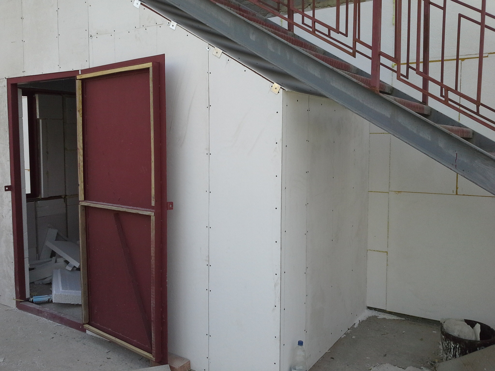

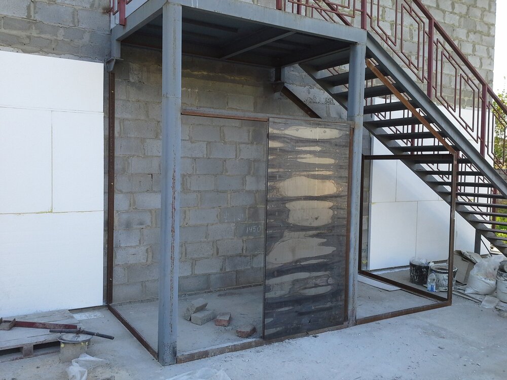

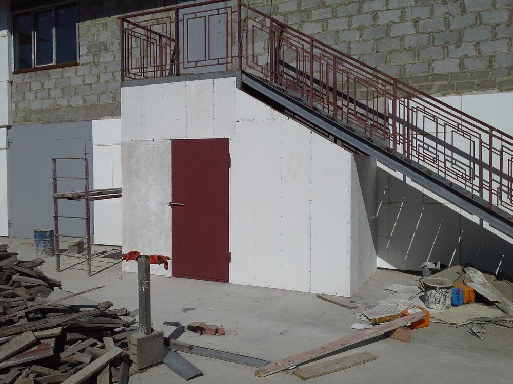

Не скажу что дёшево, но всё же, делаете каркас из металлического уголка или профильной трубы, крепите его к стене дома и к забору, обшиваете ОСБ/магнезит/асбоцементная плита и т.д., что доступней и вот готовая кладовка без опоры на грунт, далее можно утеплять, зашивать (изнутри), клеить плитку - стены ванной, а с полом дальше разберётесь, как говорится жизнь покажет.
Вот по такому принципу сделали топочную под лестницей, использовали магнезитовую плиту.

сварки нету
хотелось бы стенку, и звукоизоляция лучше и теплей наверное будет
