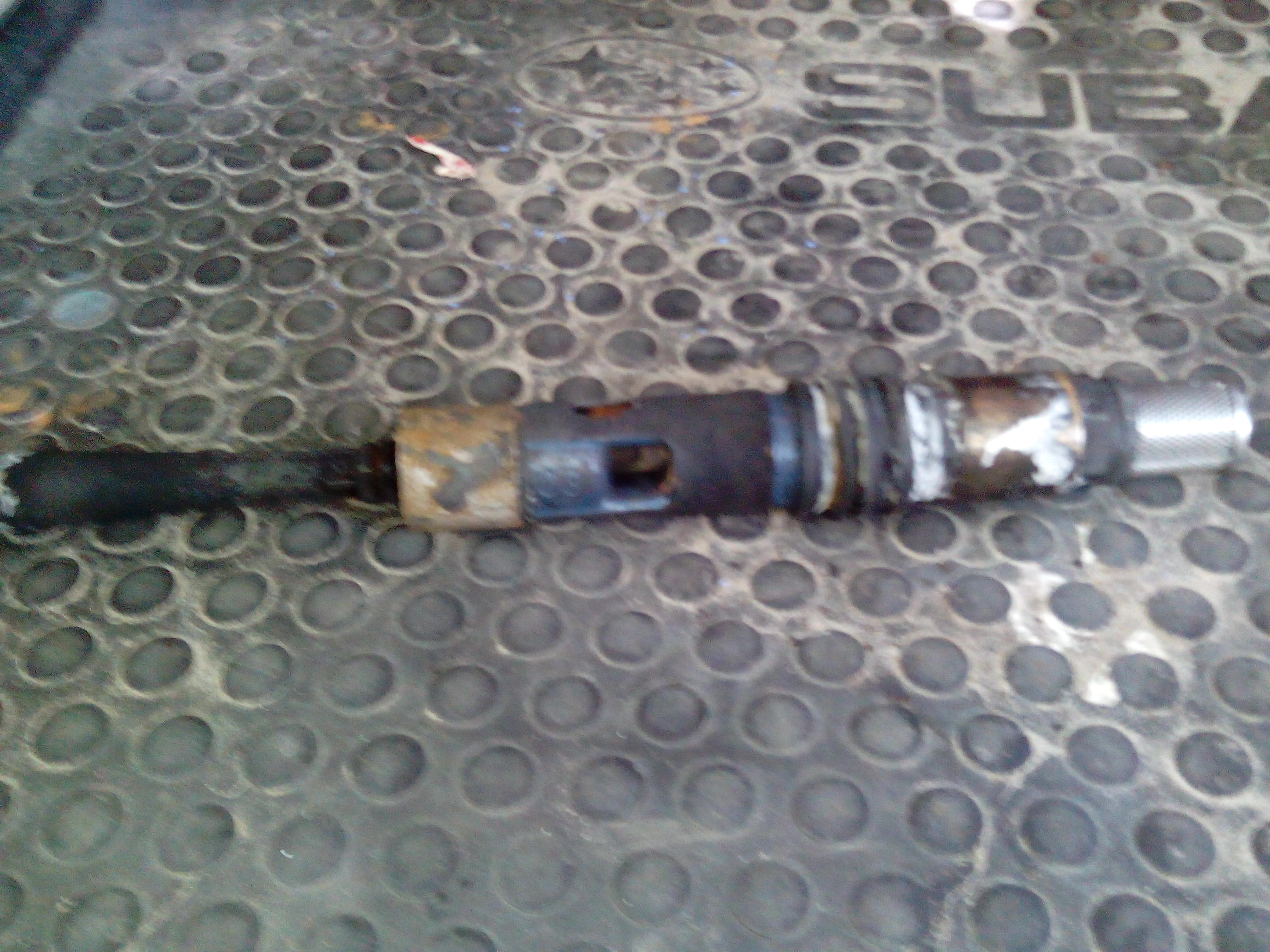

Istranger.soul Опубликовано 26 августа, 2015 Поделиться Опубликовано 26 августа, 2015 Вопрос к специалистам по скважинам. 5 лет назад пробурили скважину на 43 м (район Боярки, Киево-Святошинский р-н), обсадная труба 50 мм, в приямке стоит насосная станция с выносным эжектором. Проблема - пропала вода, вытянули станцию, поменяли крыльчатку, вода не появилась. Вытянули обсадную трубу, оказывается проржавел выносной эжектор (фото прилагается). Перевернули весь Киев, такой штуки нигде не было. Заказывали в Харькове на заводе. Поменяли, чуда не произошло, вода не появилась. Оказывается, за 3 недели, пока искали запчасти, вода ушла. Специалисты говорят, что скважина-свисток не ремонтируется, нужно бурить новую. В связи с сложным экономическим положением ищу оптимальный вариант решения данной проблемы. Подскажите, можно ли в данном приямке бурить новую скважину? Какой глубины будет достаточно (потому как на 43м вода тоже ужасная, так есть ли смысл бурить такую глубину или достаточно 20-30 м?) и какая цена данного вопроса? Заранее благодарна за советы от специалистов. Елена. Ссылка на комментарий Поделиться на другие сайты Больше кнопок...
Simp Опубликовано 26 августа, 2015 Поделиться Опубликовано 26 августа, 2015 Вопрос к специалистам по скважинам. 5 лет назад пробурили скважину на 43 м (район Боярки, Киево-Святошинский р-н), обсадная труба 50 мм, в приямке стоит насосная станция с выносным эжектором. Проблема - пропала вода, вытянули станцию, поменяли крыльчатку, вода не появилась. Вытянули обсадную трубу, оказывается проржавел выносной эжектор (фото прилагается). Перевернули весь Киев, такой штуки нигде не было. Заказывали в Харькове на заводе. Поменяли, чуда не произошло, вода не появилась. Оказывается, за 3 недели, пока искали запчасти, вода ушла. Специалисты говорят, что скважина-свисток не ремонтируется, нужно бурить новую. В связи с сложным экономическим положением ищу оптимальный вариант решения данной проблемы. Подскажите, можно ли в данном приямке бурить новую скважину? Какой глубины будет достаточно (потому как на 43м вода тоже ужасная, так есть ли смысл бурить такую глубину или достаточно 20-30 м?) и какая цена данного вопроса? Заранее благодарна за советы от специалистов. Елена. Я думаю что не кто не возьмется а если и возьмется то по деньгам обойдется не по бюджетному бурение в существующем приямке. Совет прост искать деньги и бурить скважину рядом под погружной насос, делать новый небольшой приямок и соединятся со старым приямком. Ссылка на комментарий Поделиться на другие сайты Больше кнопок...

Istranger.soul Опубликовано 27 августа, 2015 Автор Поделиться Опубликовано 27 августа, 2015 Построить колодец, не рассматривали как вариант? колодец, нет, участки маленькие, рядом у людей септики. Вся эта гадость будет у меня в воде Добавлено через 1 минуту Я думаю что не кто не возьмется а если и возьмется то по деньгам обойдется не по бюджетному бурение в существующем приямке. Совет прост искать деньги и бурить скважину рядом под погружной насос, делать новый небольшой приямок и соединятся со старым приямком. Спасибо, вот сегодня спецы приезжали, сказали то же самое. А какая сейчас минимальная цена по киевской области за метр бурения под 125-ю пластиковую трубу? Ссылка на комментарий Поделиться на другие сайты Больше кнопок...
дімич Опубликовано 27 августа, 2015 Поделиться Опубликовано 27 августа, 2015 по киевской области за метр бурения под 125-ю пластиковую трубу? 320 грн/метр+1500 фільтр. Для Боярки. 1 Ссылка на комментарий Поделиться на другие сайты Больше кнопок...
Istranger.soul Опубликовано 28 августа, 2015 Автор Поделиться Опубликовано 28 августа, 2015 320 грн/метр+1500 фільтр. Для Боярки. Cпасибо. Еще вопрос, имеет смысл ставить металлическую трубу или пластиковой достаточно. Потому как мне тут советуют металлическую ставить, типа пластиковая ремонту не подлежит, а у нас большое содержание железа в воде. Но цену на пластиковую предлагают 550 за метр, я это не потяну. На сайтах прочитала, что стальную трубу имеет смысл ставить при наличие подвижного грунта, интересно, а какой грунт в районе Боярки? Димыч, а контакты бурильщиков по Боярке можете дать? Можно в личку. Ссылка на комментарий Поделиться на другие сайты Больше кнопок...
дімич Опубликовано 28 августа, 2015 Поделиться Опубликовано 28 августа, 2015 Istranger.soul, имеет смысл ставить металлическую трубу или пластиковой достаточно. Труба НПВХ 125 діаметра це те, що вам потрібно. Металл це дурниця. а контакты бурильщиков по Боярке можете дать? Я безпосередньо займаюсь свердловинами, тому телефонуйте: 066-848-04-33, 098-01-91-686 мій телефон. Ссылка на комментарий Поделиться на другие сайты Больше кнопок...
Romb Опубликовано 4 сентября, 2015 Поделиться Опубликовано 4 сентября, 2015 А что это за эжжектор в трубу 50 мм? Везде инфа, что мин 100 ? Ссылка на комментарий Поделиться на другие сайты Больше кнопок...
Istranger.soul Опубликовано 7 сентября, 2015 Автор Поделиться Опубликовано 7 сентября, 2015 А что это за эжжектор в трубу 50 мм? Везде инфа, что мин 100 ? Это выносной эжектор, см. вверху фото Ссылка на комментарий Поделиться на другие сайты Больше кнопок...
