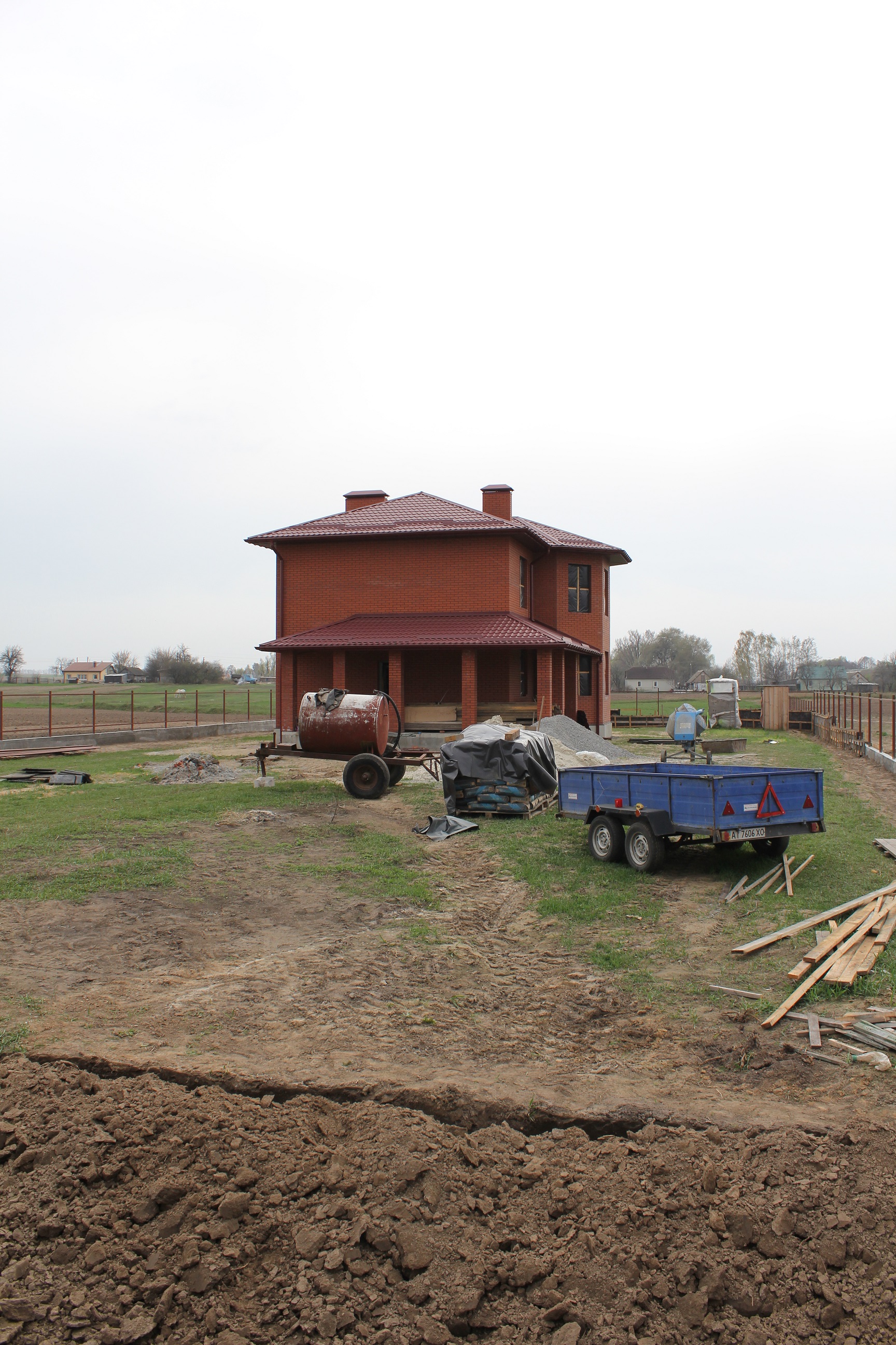

Фундаментні стіни 20см це товщина стіни? Лента 60см. це який розмір?
Ширина ленты и фундаментной стенки (то бишь толщина).
Про трубу канализации упоминание было, а во что она отведена? Септик сами делали, покупной или иной вариант использовали?
Пока еще не сделано, будет покупной герметичный с дренажным полем.

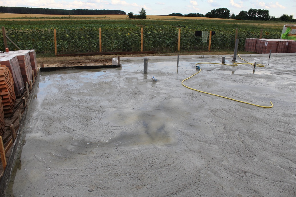

Яка у Вас товщина плити по фудаменті, чи плануєте ТП?
20см, теплый пол будет электрический, толщина ЕППС будет 10см
Як саме утрамбовували грунт під плиту і в який інтервал часу заливали плиту відносно фундаменту?
Засыпали овражным песком, проливали водой, потом трамбовали виброногой 80кг, лучше использовать виброногу чем виброплиту, трамбует на большую глубину.
Трамбует так что потом лопатой не вкопать (для труб канализации).
Плиту заливали через 2 недели после заливки фундамента.
Розводку каналізаціі як робили і коли?
Между трамбовкой и заливкой плиты чернового пола.
Если разводку сделать до трамбовки, то при трамбовке могут лопнуть/деформироваться трубы.
На фото видно концы труб для канализации, водопровода, электрики.
Каналья - D110мм, вода и электрики D63мм, для электрики кидал 2 трубы, одна для бронированого кабеля - это вход, и другая труба для кабелей на гараж, баню, и т.д. то бишь выход.
Дякую. У фундаменті при заливці залишали закладні під труби? Я хочу зробити як Ви, спочатку фундамент, потім труби для грунтового ТА всередині і тоді трамбовка і заливка плити.
Або спочатку труби для гТА розміряти де будуть кімнати і закопати , тоді вже під фундамент копати і глину кидати всередину, щоб менше підсипати під плиту, найнища точка фундамента буде 30-35см., а найвища 75-80см. так як на ділянці перепад
Закладные обязательно!, грунт который от копки фундамента оставался, закидывал назад и трамбовал и потом только песком досыпал.

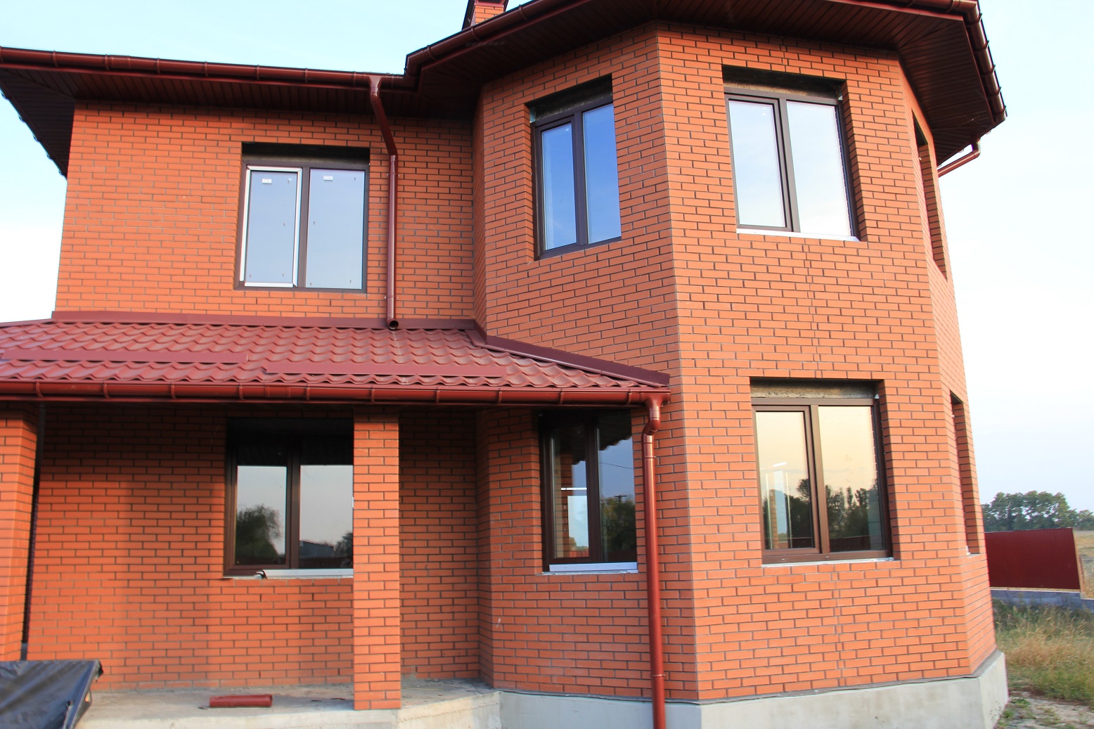

Очень красивый получился дом! Шикарная терасса:good:
И что все так напали на эркер? Мне больше нравится, когда коробка не прямоугольная:)

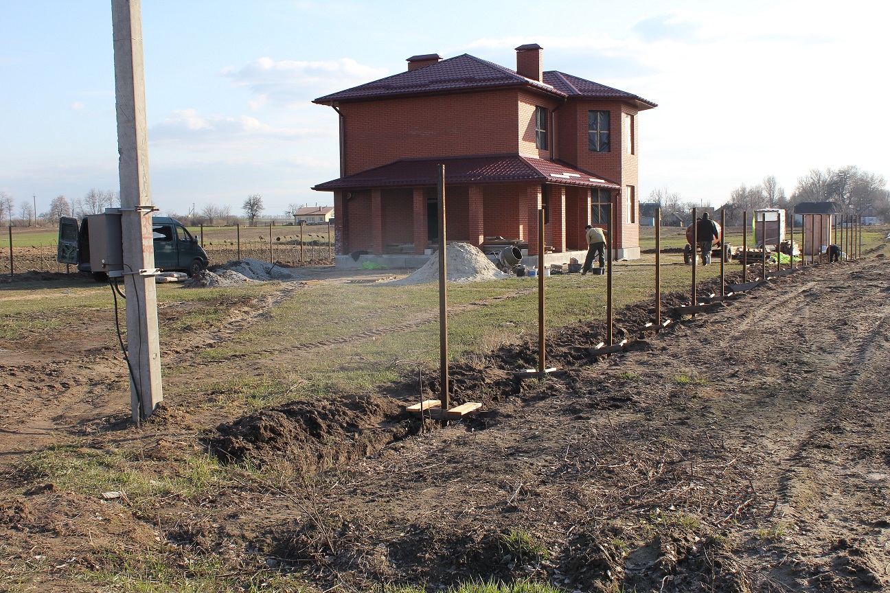

Начат новый строительный сезон.

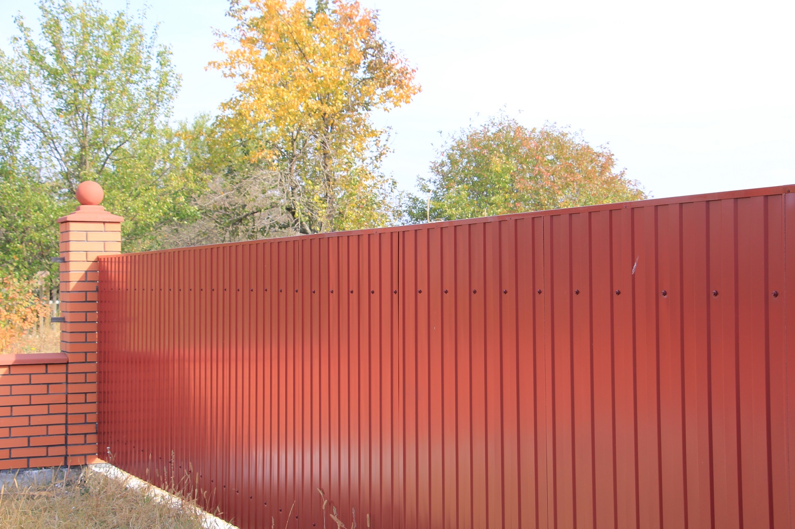

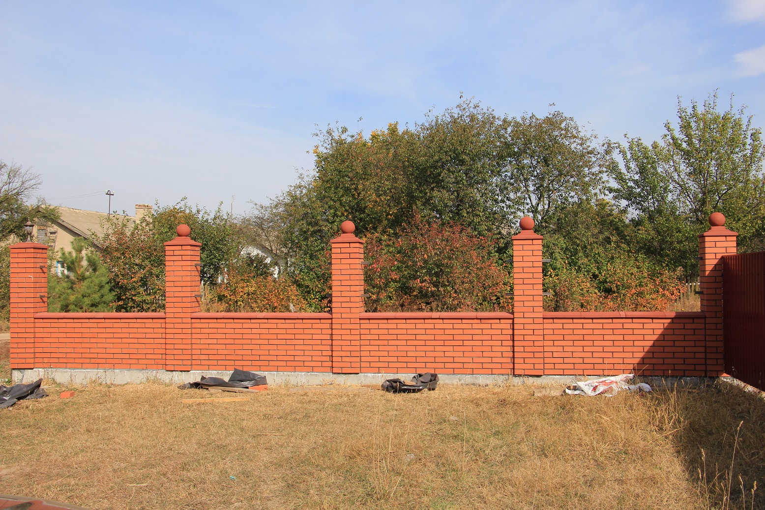

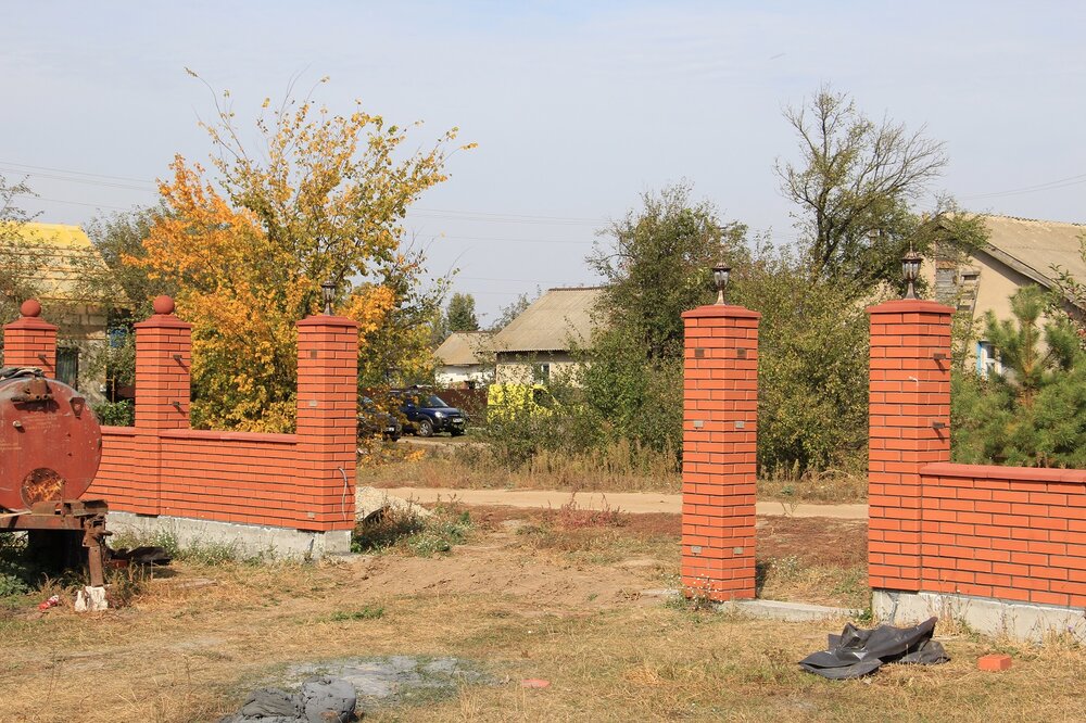

Устройство забора, планируется фасадная часть из клинкерного кирпича + под ковку металлические секции + полупрозрачный бронзовый монолитный поликарбонат 3мм.
Не фасадная часть - металлопрофиль заборный
Территория сада - забор из сетки рабицы 35х23х1.8мм.
Готовьтесь к стоимости 50% от коробки :)
Тут вы не правы, всего 15-20% от стоимости коробки 25м фасад и 114м профиля

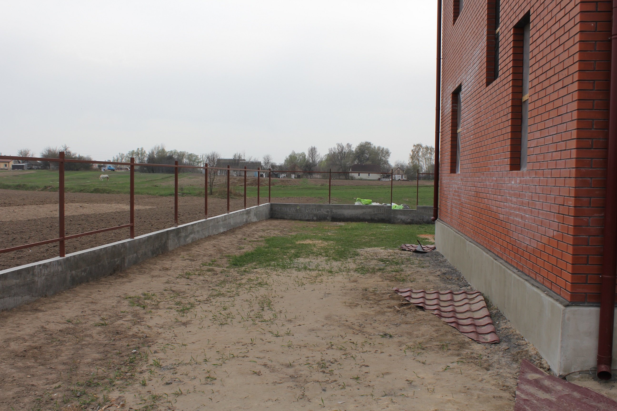

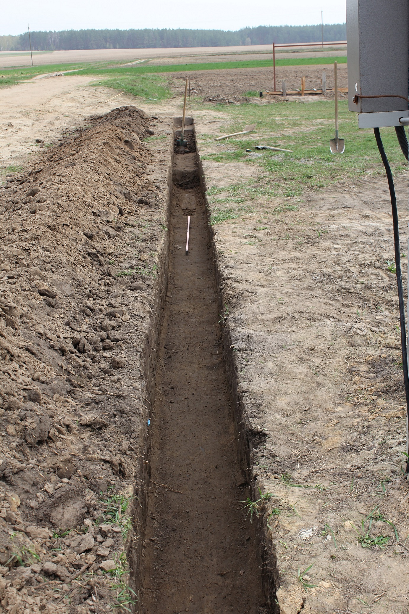

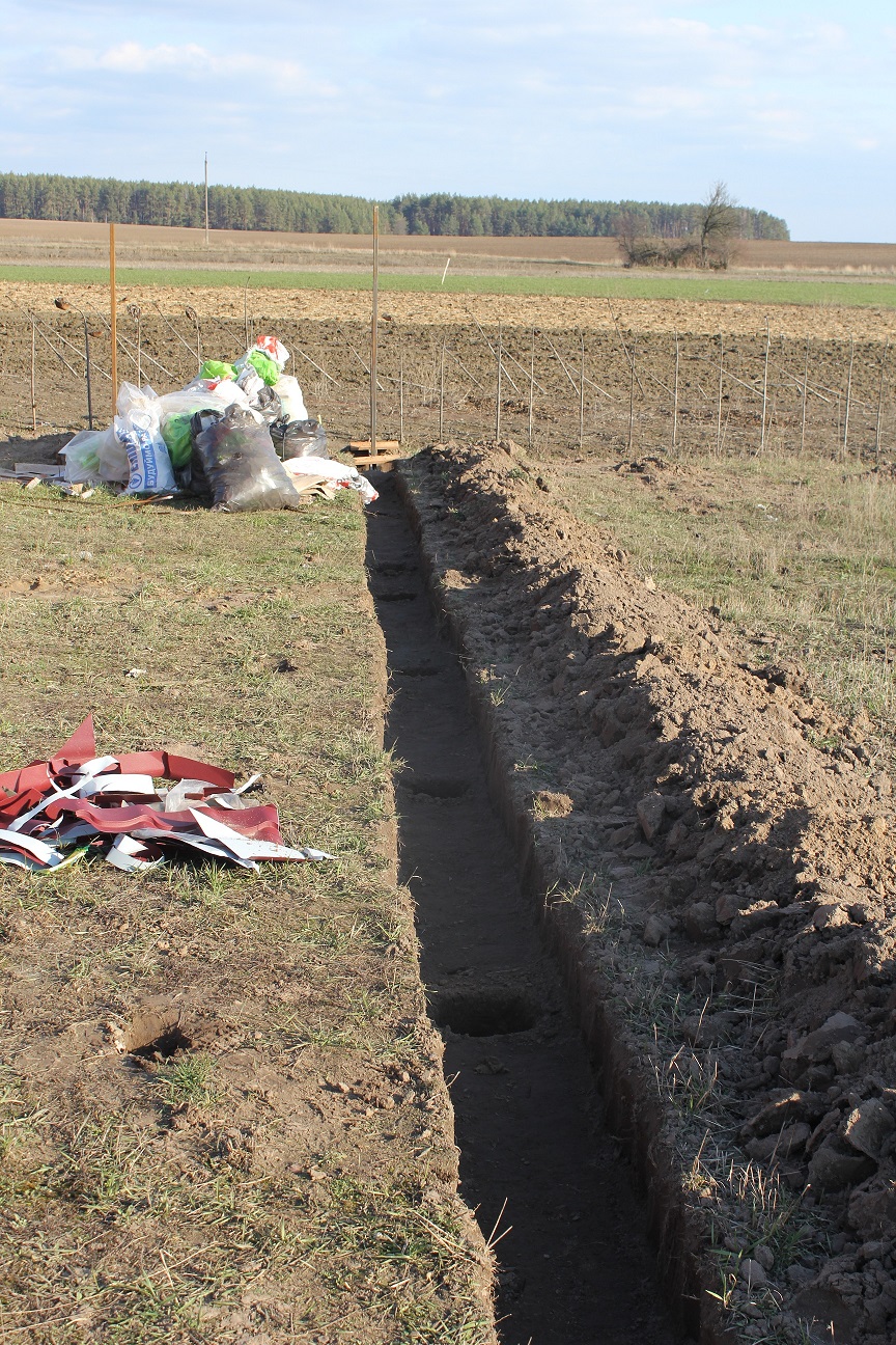

Работы по ограждению участка, уже пошло 11 кубов бетона. Скоро можно будет подбивать стоимость по ограждению.

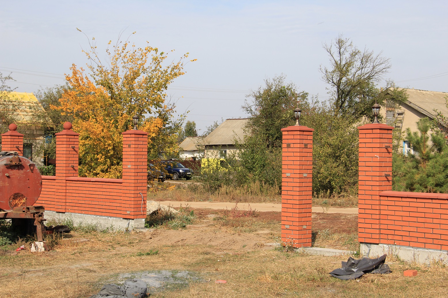

Работы по ограждению практически завершены, осталось не много, но уже смету можно писать (не изменится). Перечислю что сделано по ограждению:
1. ЖБ лента под профиль
2. Столбы и лаги для крепления профиля
3. ЖБ лента под фасадную часть забора
4. Подготовка для столбиков из клинкера, столбы въездной группы (откатные ворота)
5. Столбики под сетку рабицу
6. Монтаж профиля
7. Монтаж сетки рабицы
Стоимость работ, 45650грн или 1800$
Стоимость материалов (в стоимость включена доставка):
- Металлопрокат (арматура, профильные трубы, швеллер) - 25 776 грн
- Речной песок 14т, щебень 26т - 8 600 грн
- Цемент М500 6т - 12 950 грн
- Профиль двухсторонний 0.45, заборная планка, саморезы, заглушки на трубы - 22 670 грн
Итого - 70 000 грн или 2700$
В сумме ограждение вышло 115 650 грн или 4500$,
стоимость м/п ограждения (работа, материалы) = 430грн.
Может кому-то данная информация поможет.
Смотря что коробкой считать, я считаю коробка, фундамент, кровля, облицовка. Участок разделен на 2 зоны, 1-я ландшафтный дизайн, под него примерно 4-5 соток будет, остальное дорожки, парковка, гараж, басейн, баня и т.д. 2-я зона это сад, в саду ландшафтного дизайна не нужно.
Стоимость профиля 94грн/м2, заборная планка 13грн/м. Завод в броварах
Я конечно может многого не знаю, но вот вы строите хороший дом, на выходе он со всеми вашими хотелками вылезет под 200к у.е. Поверьте запросто.
Но вот стоило ли экономить на земле и строиться в поле?
200куе никак не получится, меньше слушайте глупостей. Поле это лучше чем котеджные городки или участки без возможностей коммуникаций (газ, електрика, и т.д.).
Это кажется что в поле, до соседей 30метров с 2-х сторон.
Да может даже еще не хватит. ведь это
еще далеко не полный перечень того из чего состоит дом...
Это не за один год, да реальность внесет коррективы.

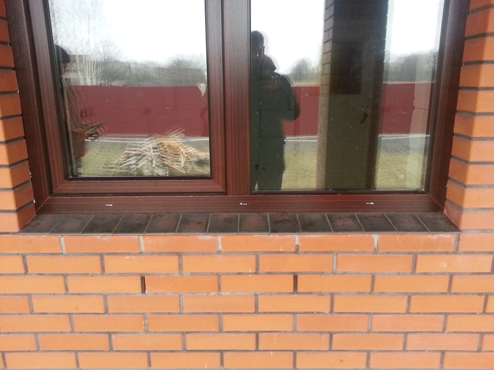

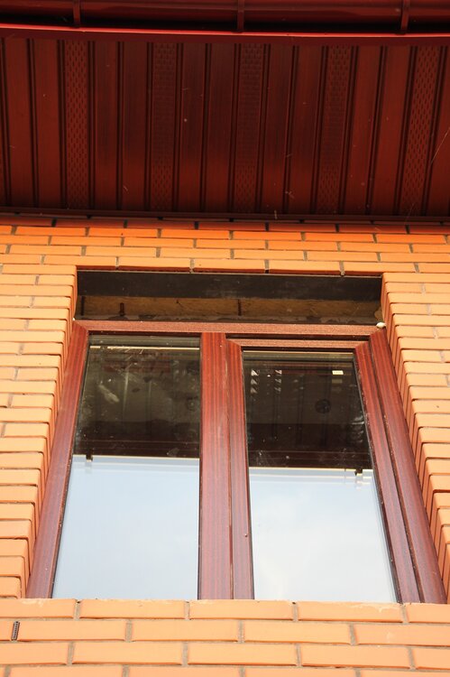

Фасадную часть забора, остальной забор, окна, отливы на окнах.
Який У Вас колір вікон?
Махагон - ламинация только наружная, производитель окон Викнарефф, кажись такие 14Solr+10Ar+14i+10Ar+14i
