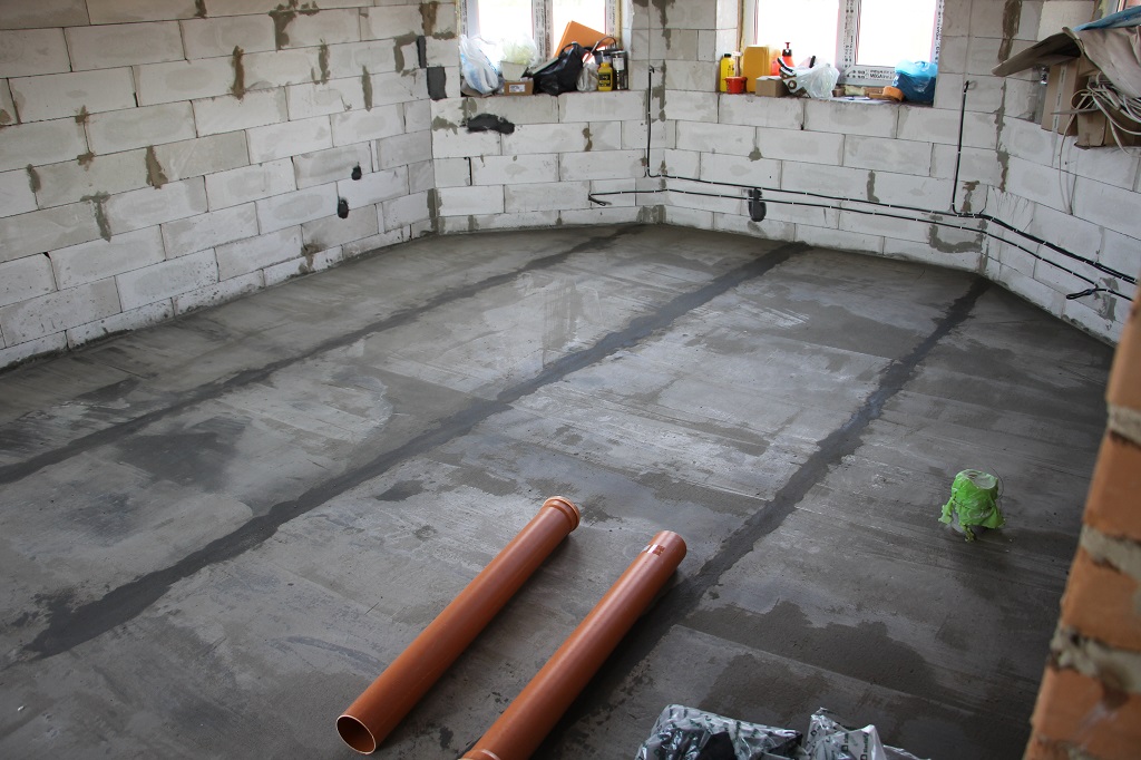

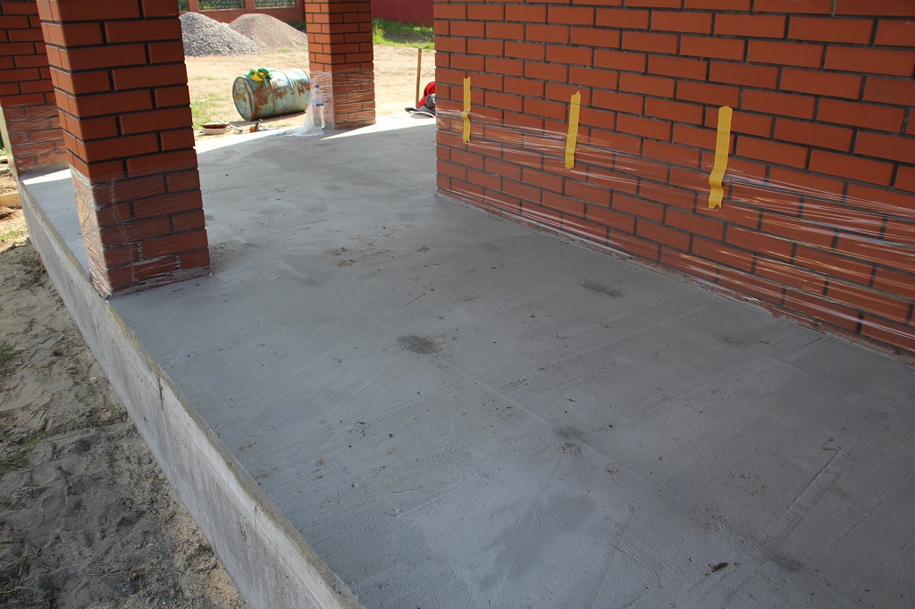

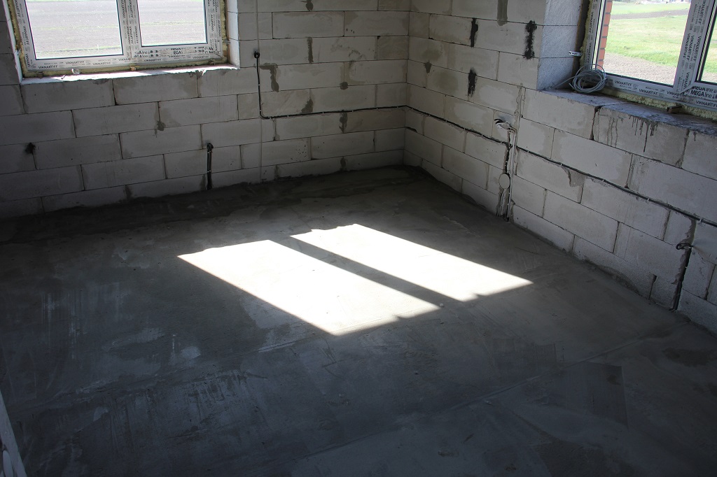

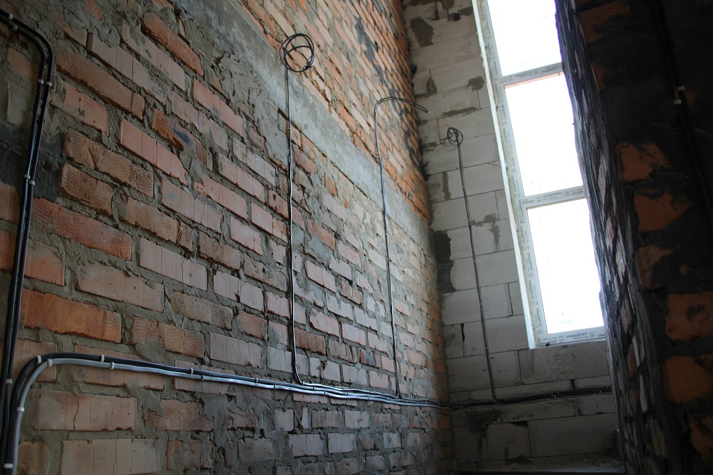

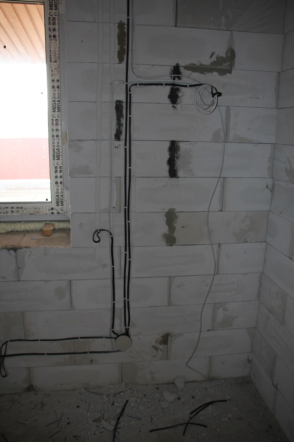

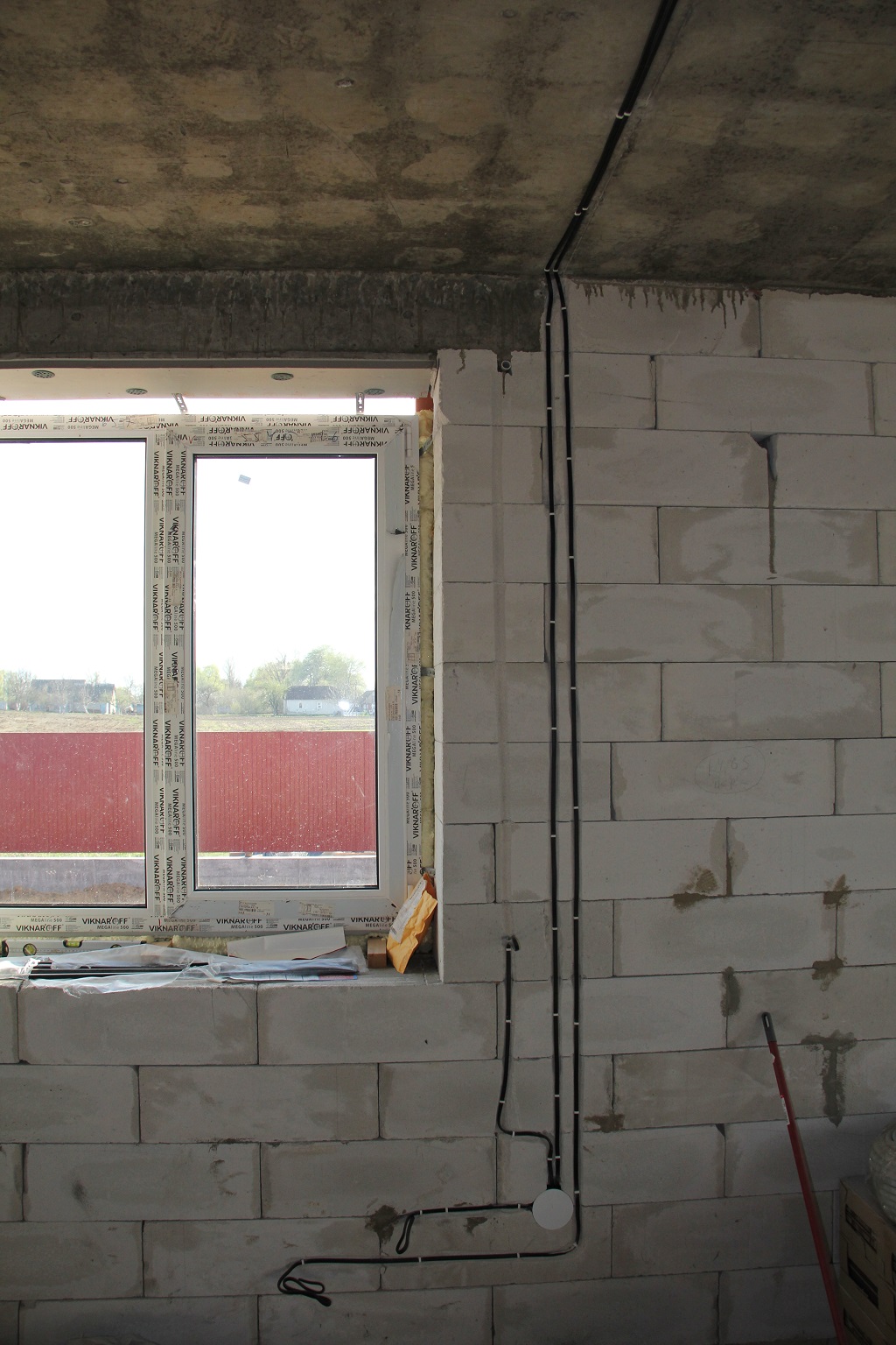

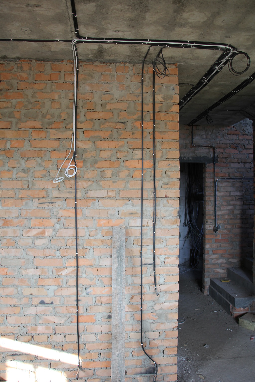

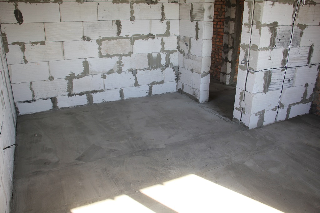

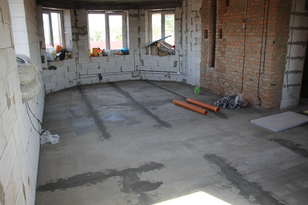

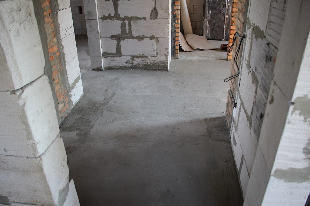

Продолжение работ :-)

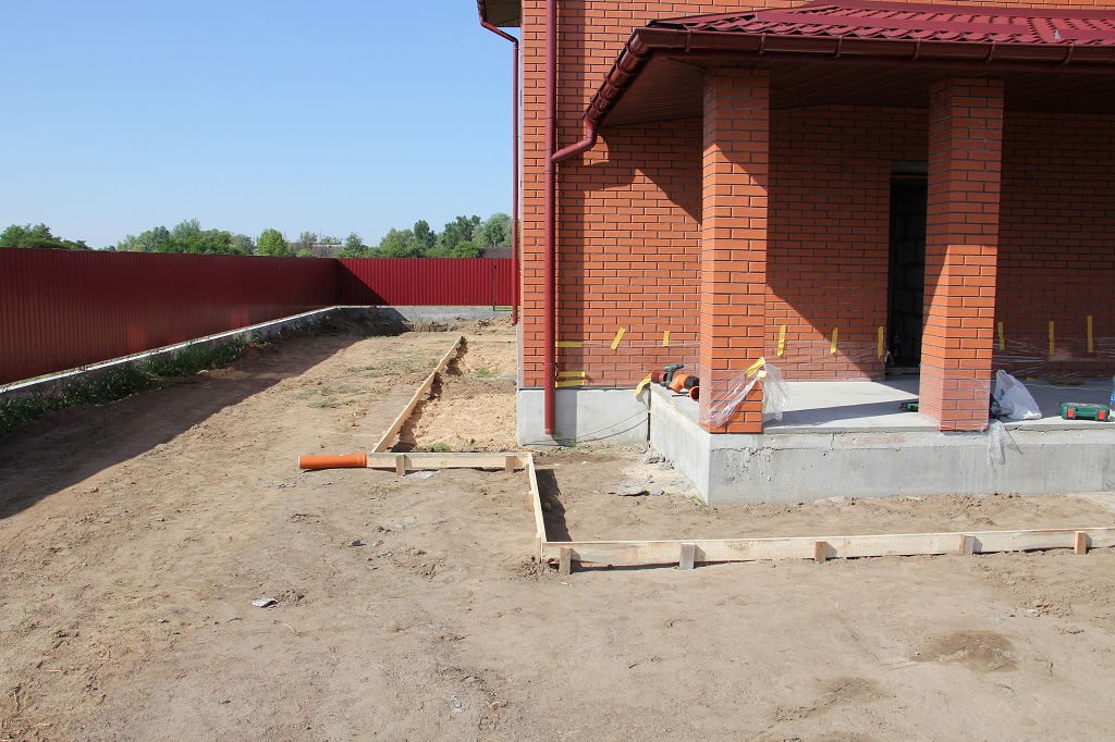

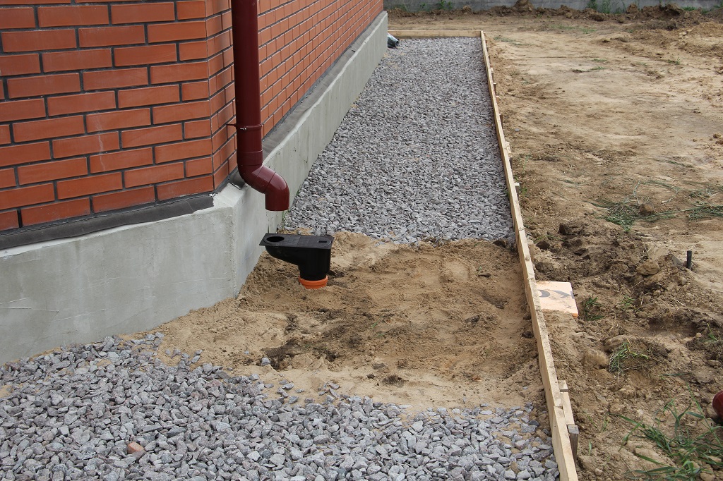

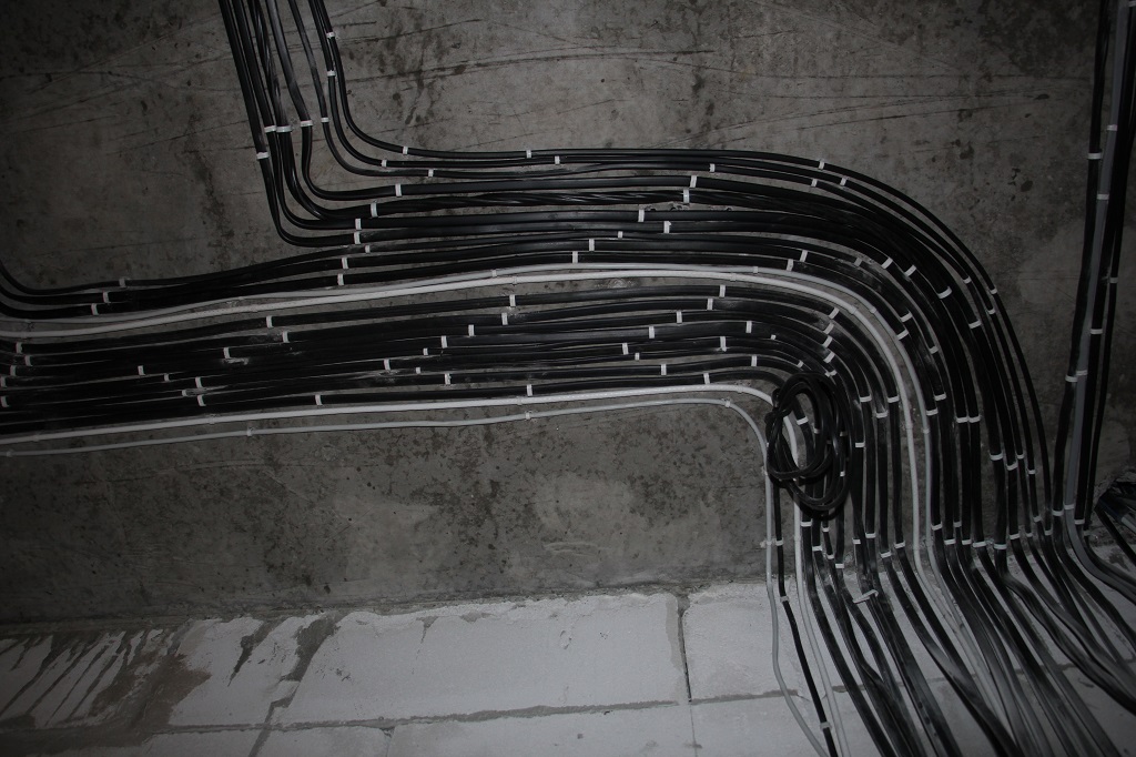

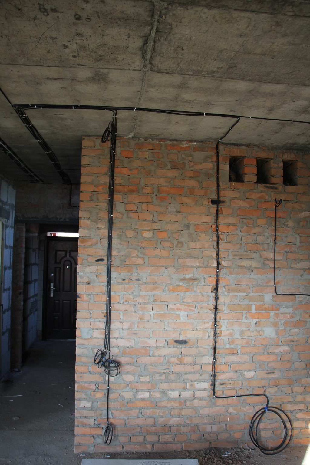

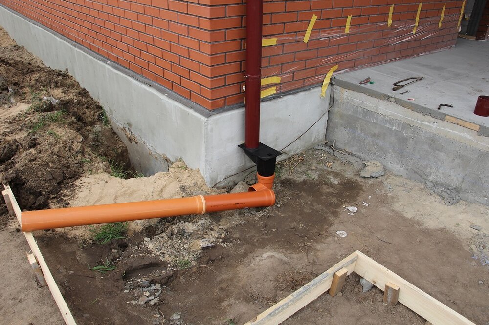

Закончена разводка электрики, залиты стяжки в доме, стяжка на террасе, подготовлено к заливке от мостки, подготовлена ливневая канализация.
  • Лайк 8

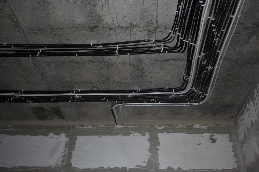

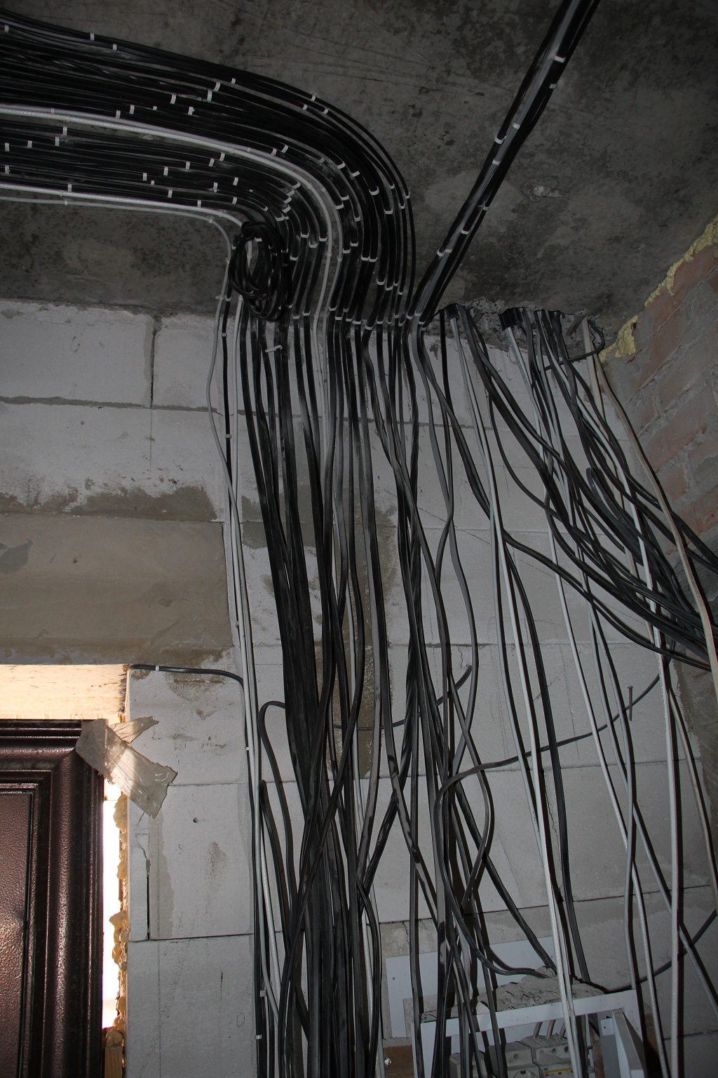

Проводов не пожалели :)
Всего использовал около 900м проводов 2х1.5, 3х2.5, 5х6, 5х3, TV кабель, Etherbet на 130м2. Это не много, некоторые умудряются 3000 метров в 100м2 в квартире проложить :-)

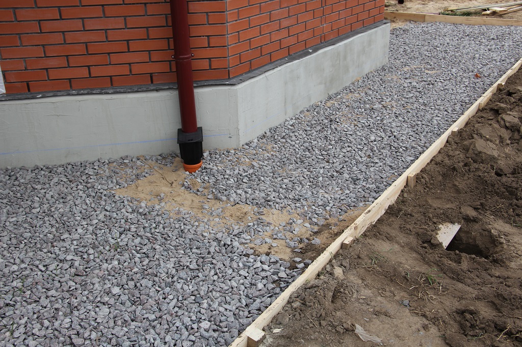

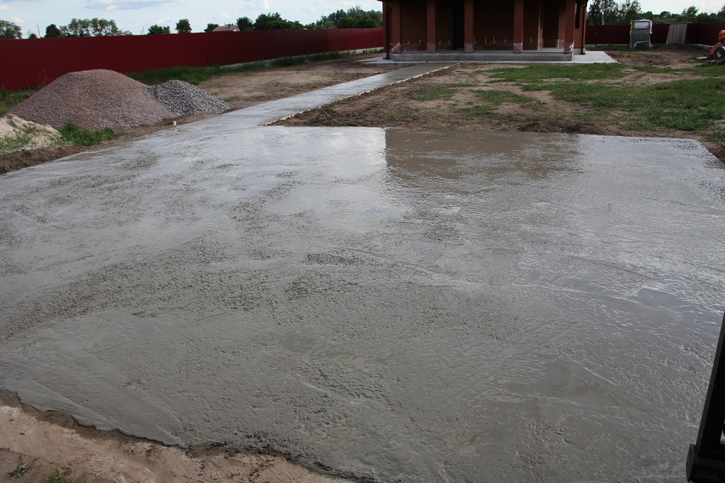

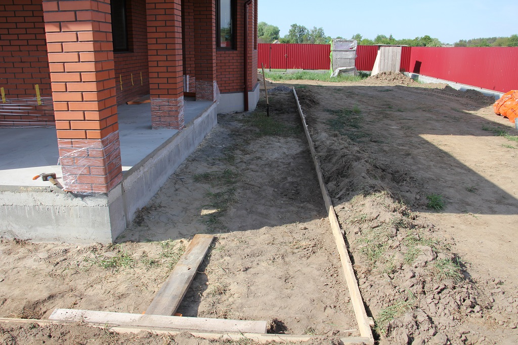

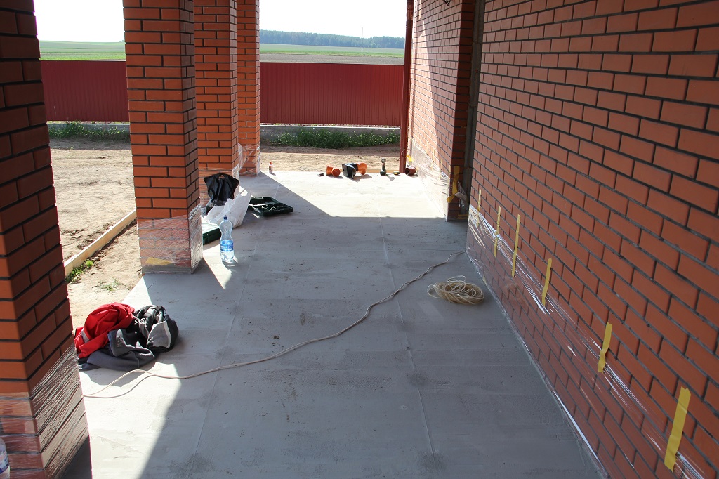

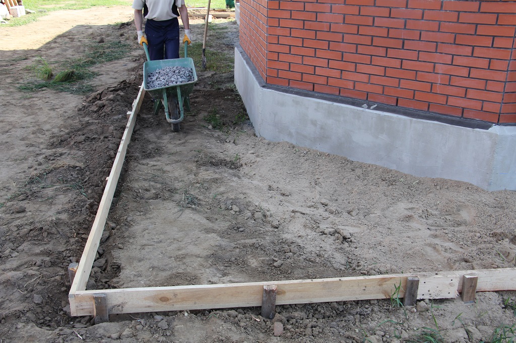

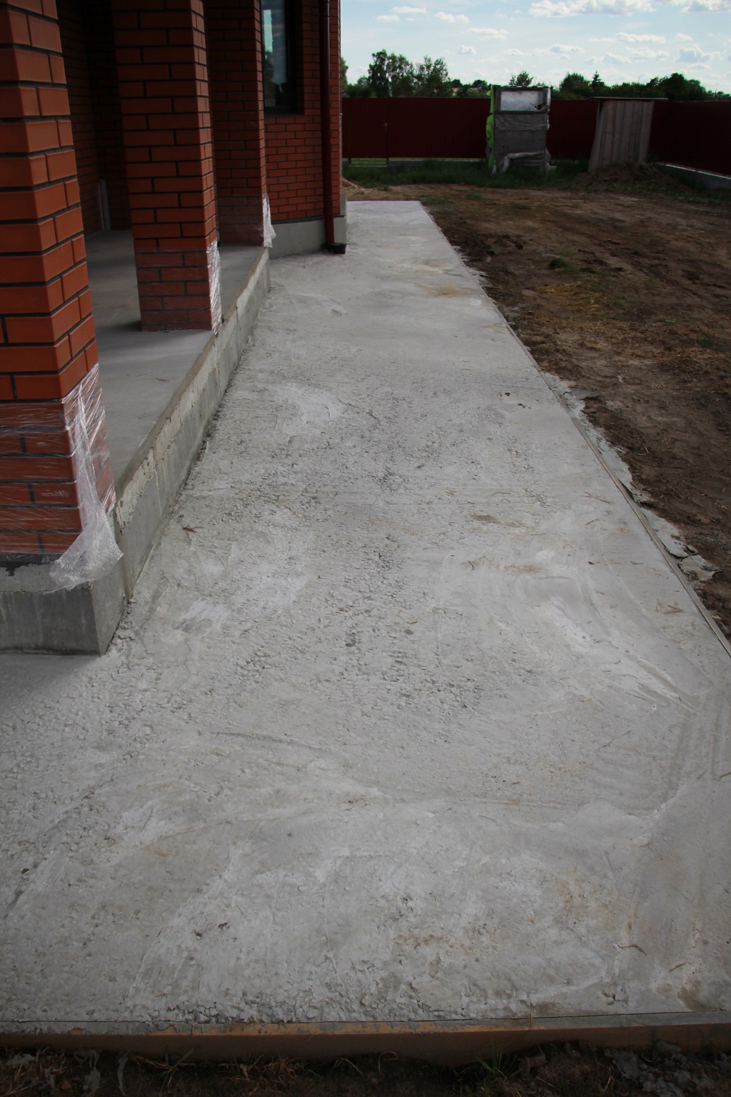

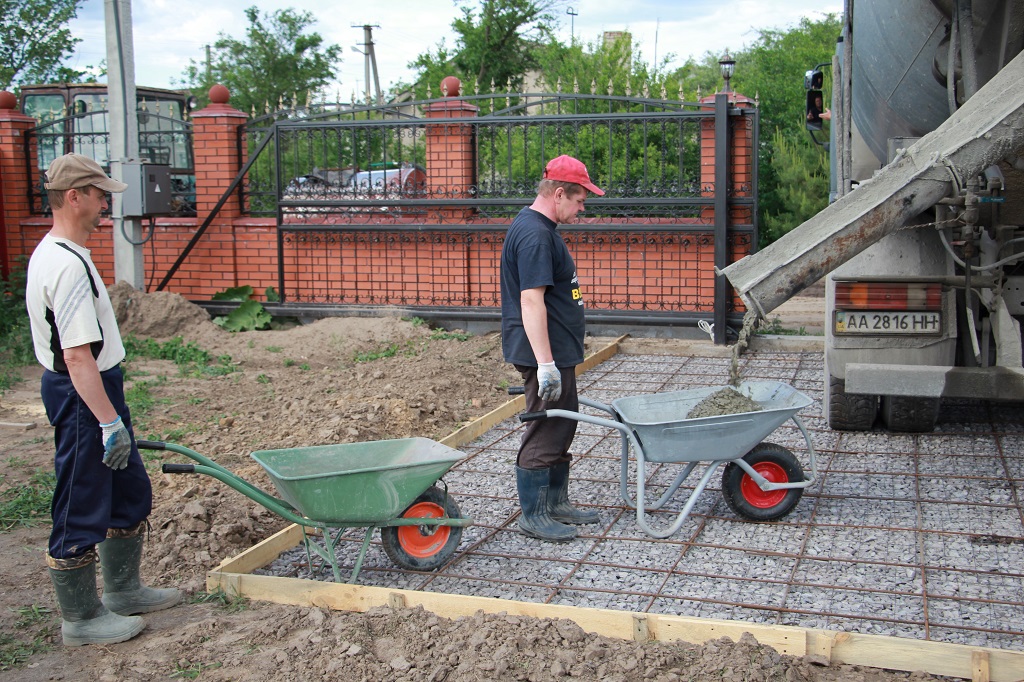

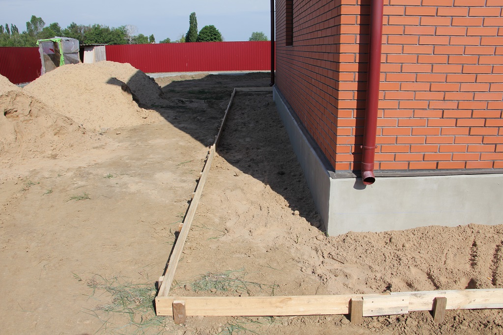

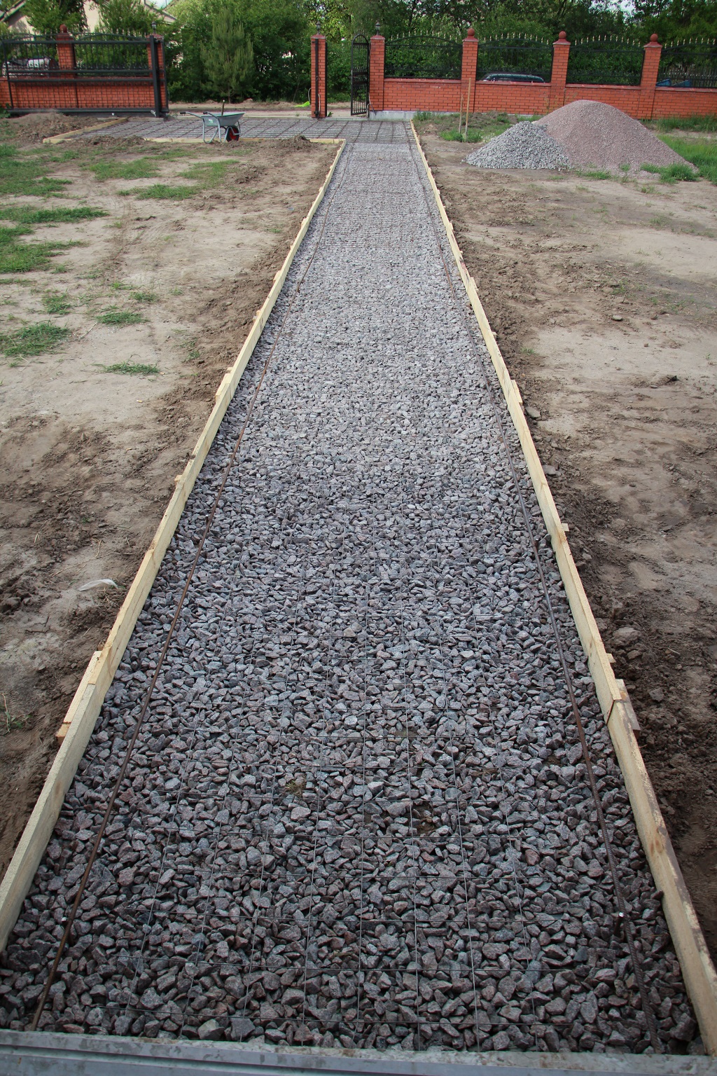

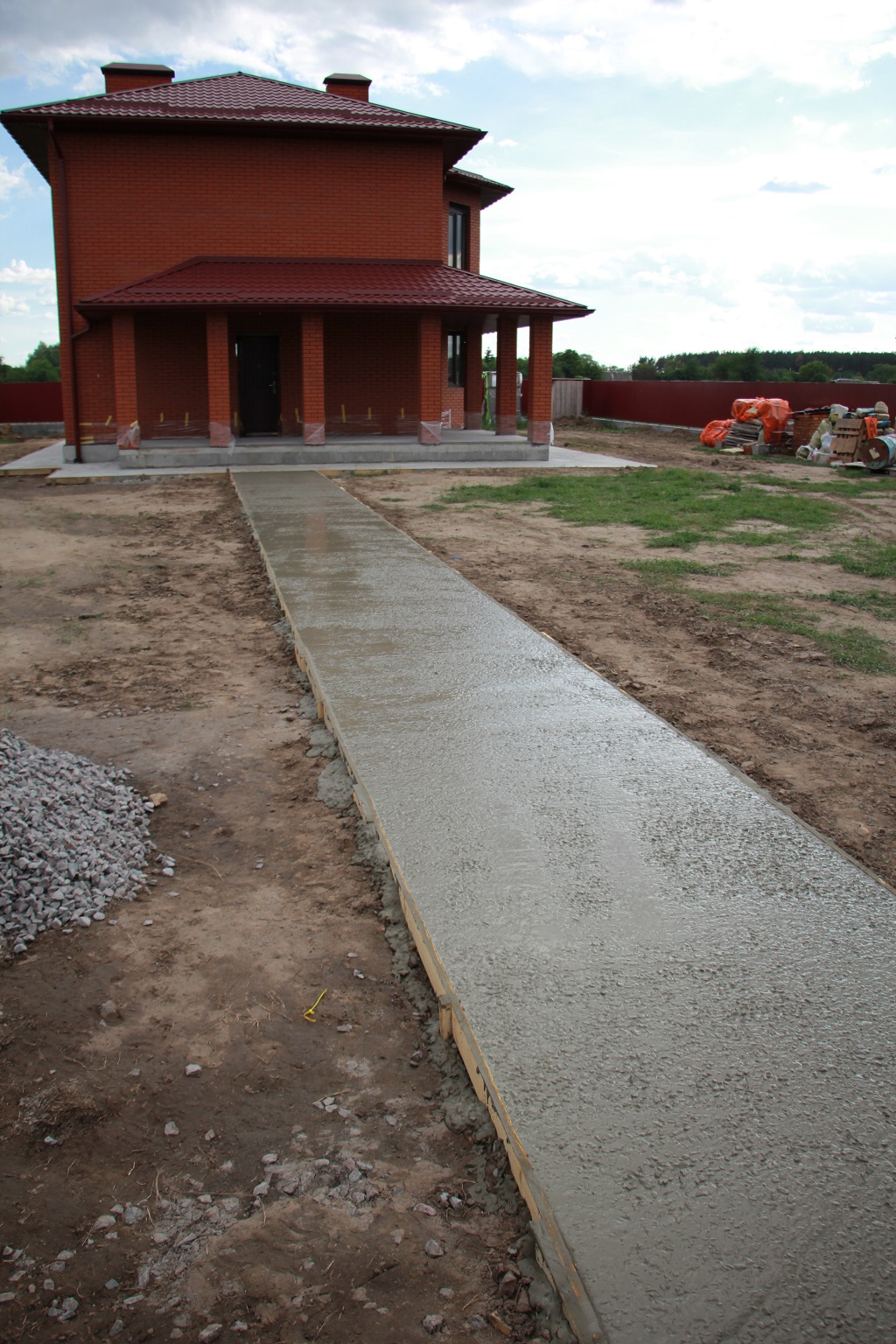

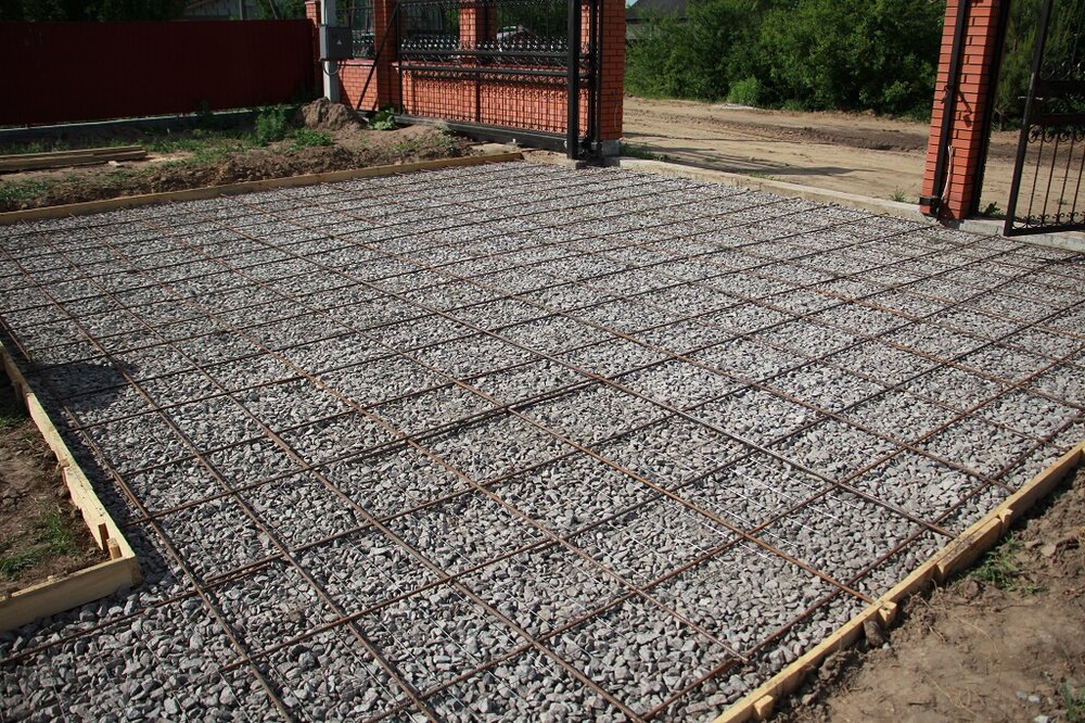

Залита отмостка вокруг дома, дорожка и парковка для авто.
В сумме 150м2, 16м3 бетона М200 П3.
Стоимость бетона с доставкой 1150грн/м3, работа по заливке 80грн/м2, подсипка щебня и трабовка - 200грн/м3
Чем сверху отмостку собираетесь отделывать?
Тротуарной плиткой, толщиной 60мм на слой гарцовки 10-20мм.

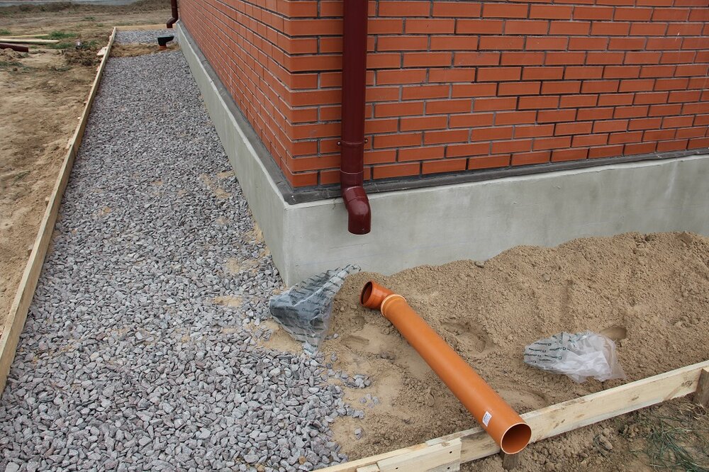

А фундамент и отмостку отделяли между собой демпферной лентой или чем то в этом роде?
Между отмосткой и фундаментом слой ЕППС 80мм.
ЕППС затянут штукатуркой по панцирной сетке.
