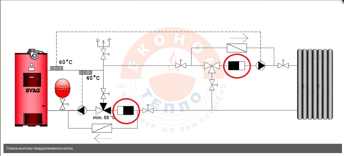

base Опубліковано: 30 серпня 2015 Поділитись Опубліковано: 30 серпня 2015 Добрий день.Підкажіть як правильно зробити обв`язку ТТ котла? Перший варіант : 1. Циркуляційний насос GRUNDFOS UPS 25/60. 2.Термічний змішувальний клапан ESBE VTC512-32-14. 3.Терморегулятор для насосу SP-03. Другий варіант взяти готовий термозмішувальний вузол типу Laddomat santeh-master.com.ua/1416055583/3383 Який варіант більш практичний для ТТ котла? Потужність котла 16 кВт. Посилання на коментар Поділитися на інших сайтах More sharing options...

y-dom Опубліковано: 30 серпня 2015 Поділитись Опубліковано: 30 серпня 2015 Варианты приблизительно похожи. Клапан ESBE DN 32 для 16 кВт великоват. 1 Посилання на коментар Поділитися на інших сайтах More sharing options...
base Опубліковано: 30 серпня 2015 Автор Поділитись Опубліковано: 30 серпня 2015 Замінемо в варіанті №1 термічний змішувальний клапан ESBE VTC512-32-14 на меньший - ESBE VTC311 . Система труба метал + чавунні батареї.Який варіант більше підійде під таку систему? Посилання на коментар Поділитися на інших сайтах More sharing options...
y-dom Опубліковано: 30 серпня 2015 Поділитись Опубліковано: 30 серпня 2015 ESBE VTC311 Этот клапан подходит Посилання на коментар Поділитися на інших сайтах More sharing options...

major3374 Опубліковано: 2 вересня 2015 Поділитись Опубліковано: 2 вересня 2015 Варианты приблизительно похожи. Клапан ESBE DN 32 для 16 кВт великоват. А какие критерии в подборе такого клапана к ТТ котлу? У меня 20 кВт. Добавлено через 10 минут Добрий день.Підкажіть як правильно зробити обв`язку ТТ котла? Перший варіант : 1. Циркуляційний насос GRUNDFOS UPS 25/60. 2.Термічний змішувальний клапан ESBE VTC512-32-14. 3.Терморегулятор для насосу SP-03. Другий варіант взяти готовий термозмішувальний вузол типу Laddomat santeh-master.com.ua/1416055583/3383 Який варіант більш практичний для ТТ котла? Потужність котла 16 кВт. Я так понимаю, вы говорите о котловом контуре. Тут нужно учитывать паспортные данные котла. а именно рекомендуемую скорость проходного потока на обратке котла и подбирать с этими критериями насос. Думаю, нужно еще температуру контролировать на выходе клапана. Можно использовать накладной термометр. И еще, по поводу бойпаса с обратным лепестковым клапаном не думали? Посилання на коментар Поділитися на інших сайтах More sharing options...
base Опубліковано: 2 вересня 2015 Автор Поділитись Опубліковано: 2 вересня 2015 Підключати буду по схемі від Svag: svag.com.ua/potribno-dlya-montazhu/shemy-montazhu/shema-montazhu-tverdopalyvnoho-kotla/ Швидкість потоку можна регулювати насосом,він 3-швидкісний. Температуру на виході клапана - задавати за допомогою регулятора подачі повітря на котлі. 1 Посилання на коментар Поділитися на інших сайтах More sharing options...
major3374 Опубліковано: 4 вересня 2015 Поділитись Опубліковано: 4 вересня 2015 Підключати буду по схемі від Svag: svag.com.ua/potribno-dlya-montazhu/shemy-montazhu/shema-montazhu-tverdopalyvnoho-kotla/ Швидкість потоку можна регулювати насосом,він 3-швидкісний. Температуру на виході клапана - задавати за допомогою регулятора подачі повітря на котлі. Мені теж підходить така схема. Хотів уточнити щодо деяких умовних позначень на схемі (обведені червоним колом). Що це означає? Дякую. Посилання на коментар Поділитися на інших сайтах More sharing options...
