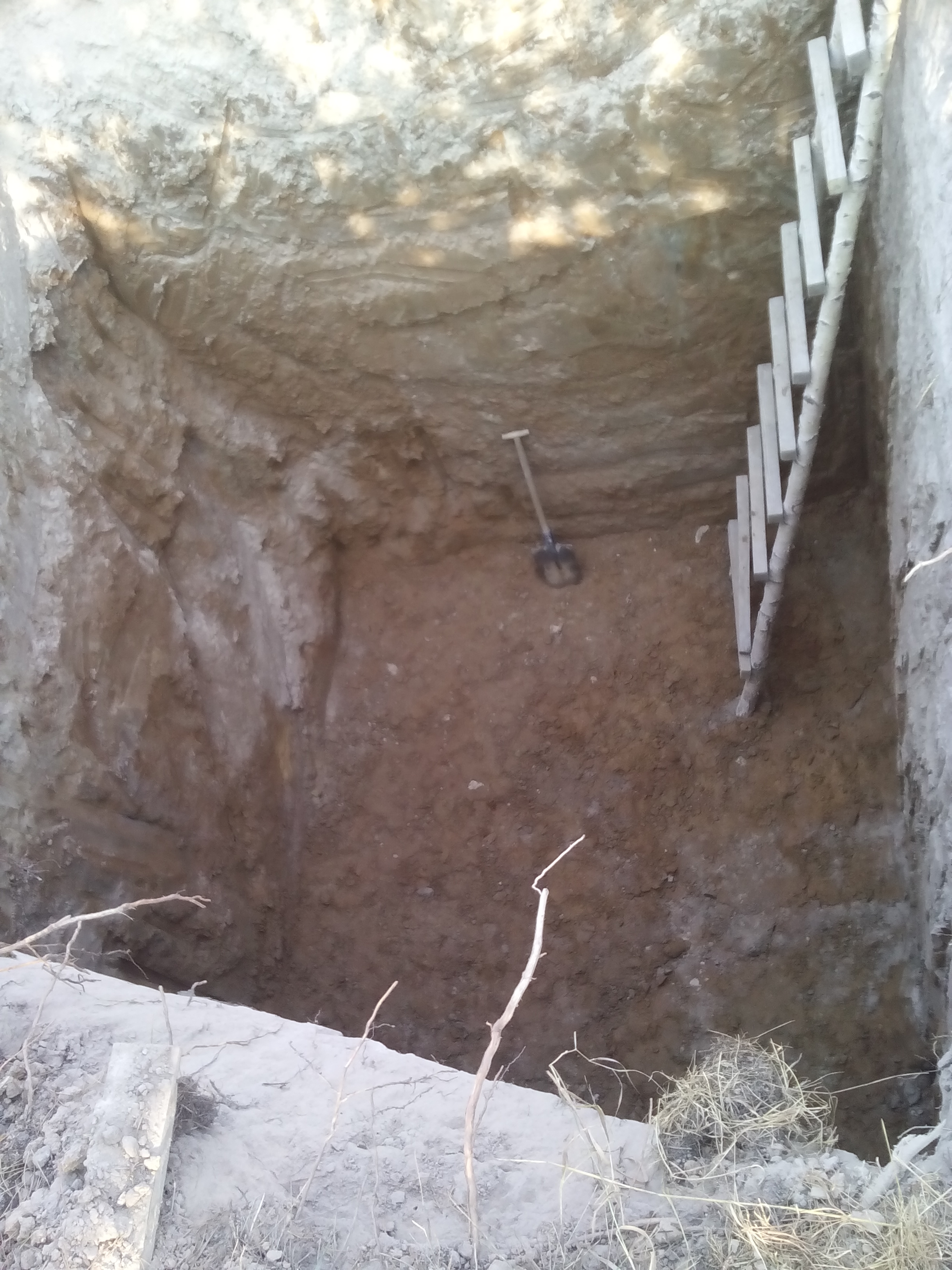

litovetz Опубліковано: 3 вересня 2015 Поділитись Опубліковано: 3 вересня 2015 Всем привет! Один из колодцев септика имеет следующую конструкцию - песок, щебень, бетонные кольца, крышка. Яма вырыта, песок засыпан и уплотнен. Встал вопрос о том, как же укутать щебень в геотекстиль. План А предусматривал, что щебень выгрузят с борта прямо в яму, но думаю, что в этом случае шансов, что геотекстиль не порвется или не замнется где-нибудь крайне мало. Подскажите: 1) как правильно закрепить геотекстиль что бы он не замялся во время засыпки щебня? 2) какой геотекстиль брать и во сколько слоев складывать? Посилання на коментар Поділитися на інших сайтах More sharing options...
naupv Опубліковано: 4 вересня 2015 Поділитись Опубліковано: 4 вересня 2015 Подскажите: 1. Вокруг колец обкапываете на 50-60см. 2.Стенки ямы укутываете геотекстилем (ГТ) плотности 150-200г/м. БЕЗ ПРОПУСКОВ! 3. Дно ни в коем случае не стелить ГТ! 4.Между ГТ и стенками колец ссыпаете щебень фракции 5-20 до низа входной трубы в колодец ВЕДРАМИ! 5. Укутываете щебень сверху торчащимГТ. 6.Насыпаете на дно колодца 50-60см того щебня. 7.Закапываете. 8.В колодце на всю высоту щебня делаете перфорацию буром 16-18мм. 9.Все. 1 Посилання на коментар Поділитися на інших сайтах More sharing options...

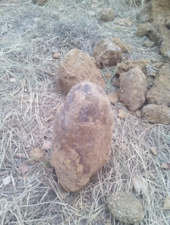

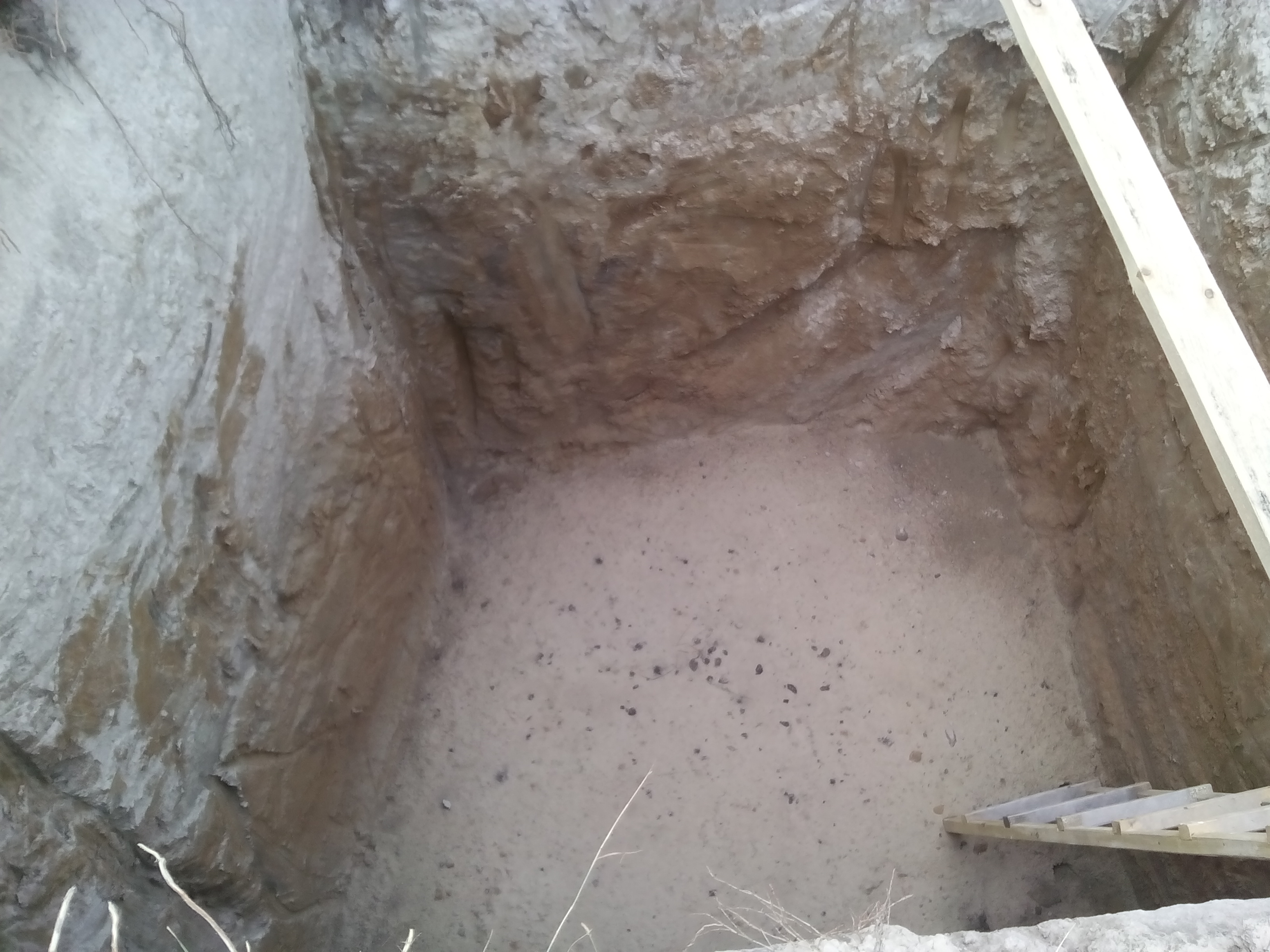

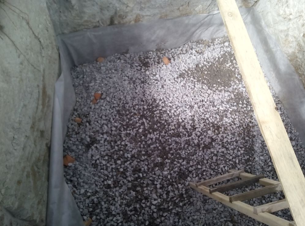

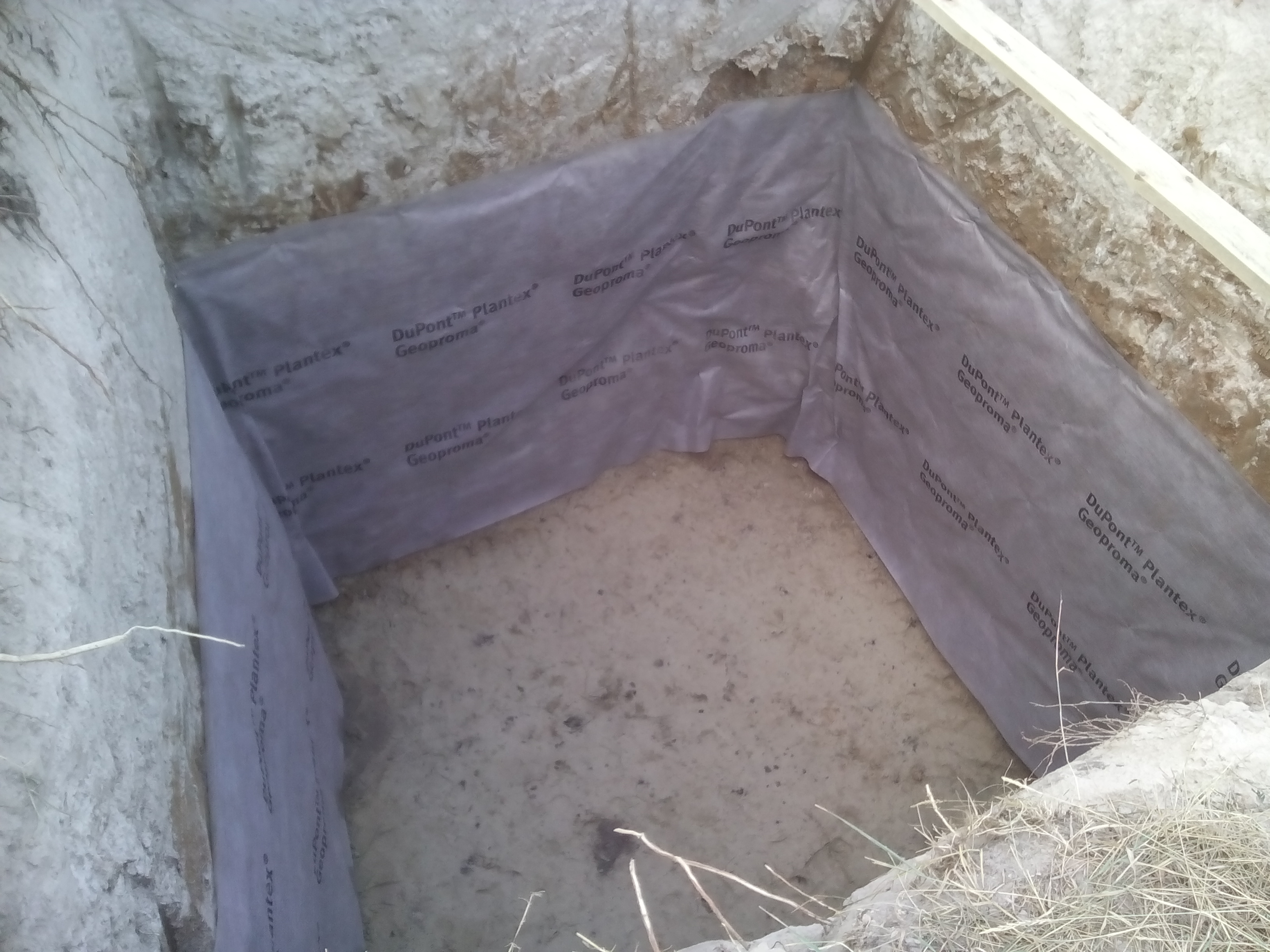

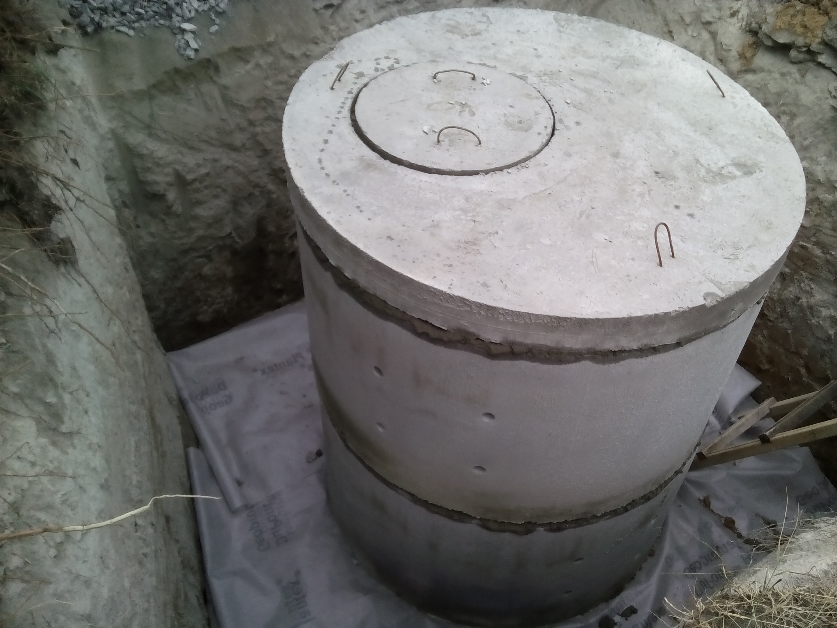

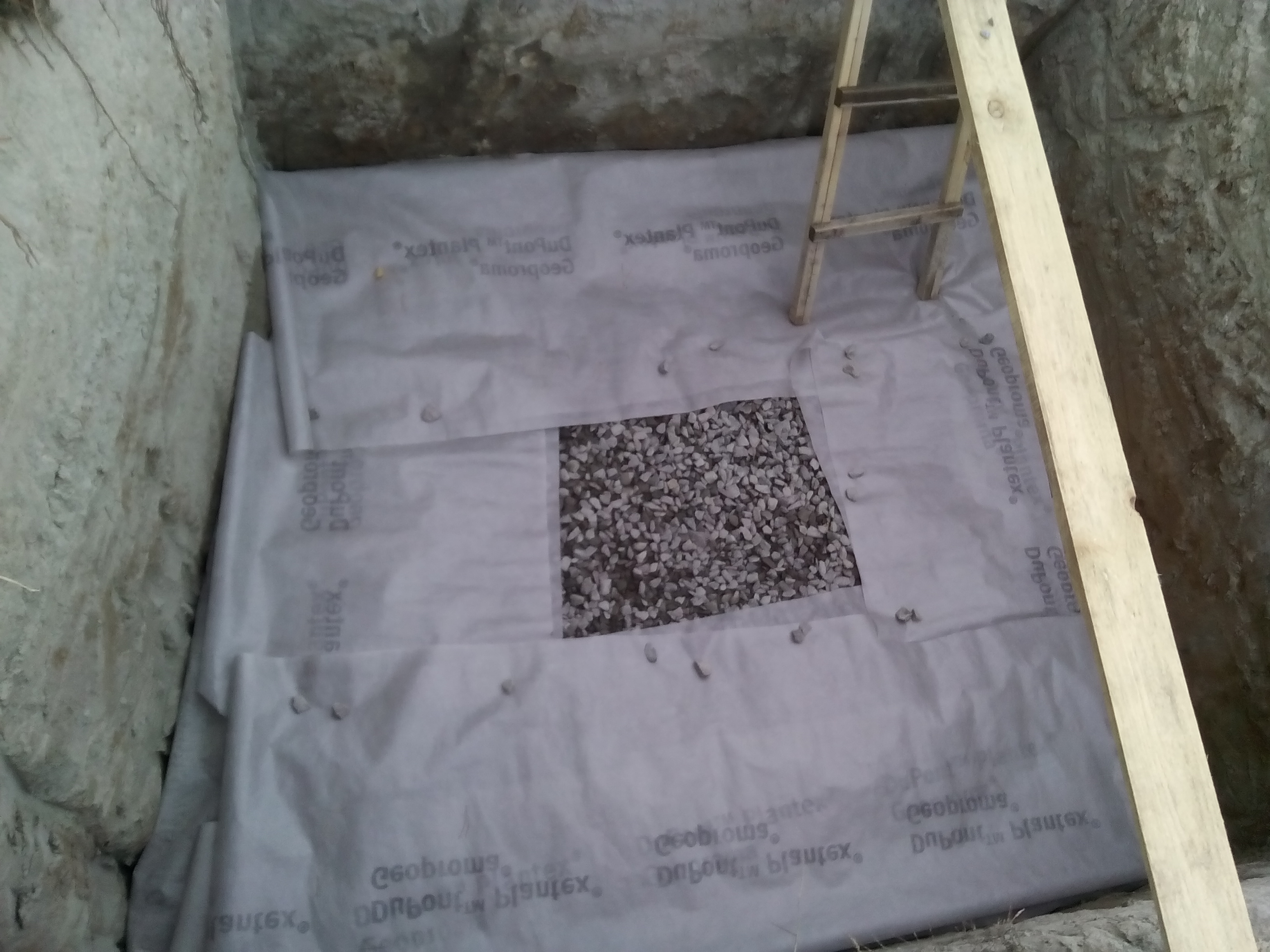

litovetz Опубліковано: 23 вересня 2015 Автор Поділитись Опубліковано: 23 вересня 2015 Возможно кому-то будет полезной инфо как реализовал это я: 1. Вырыл яму 3мх3мх3,7м 1.1. Нашел снаряд на глубине 3м 2. Засыпал 0,3м песка на дно 3. Стены ямы укутал геотекстилем (ширина рулона 1,5м) 4. Засыпал 1,1м щебня 40-70 5. Завернул выступающий над щебнем геотекстиль внутрь и сверху уложил еще текстиль в 2 слоя. В центре ямы оставил открытый щебень, на это место будет установлено кольцо. 6. Установил 2 кольца с крышкой 7. Засыпал яму 2 Посилання на коментар Поділитися на інших сайтах More sharing options...
