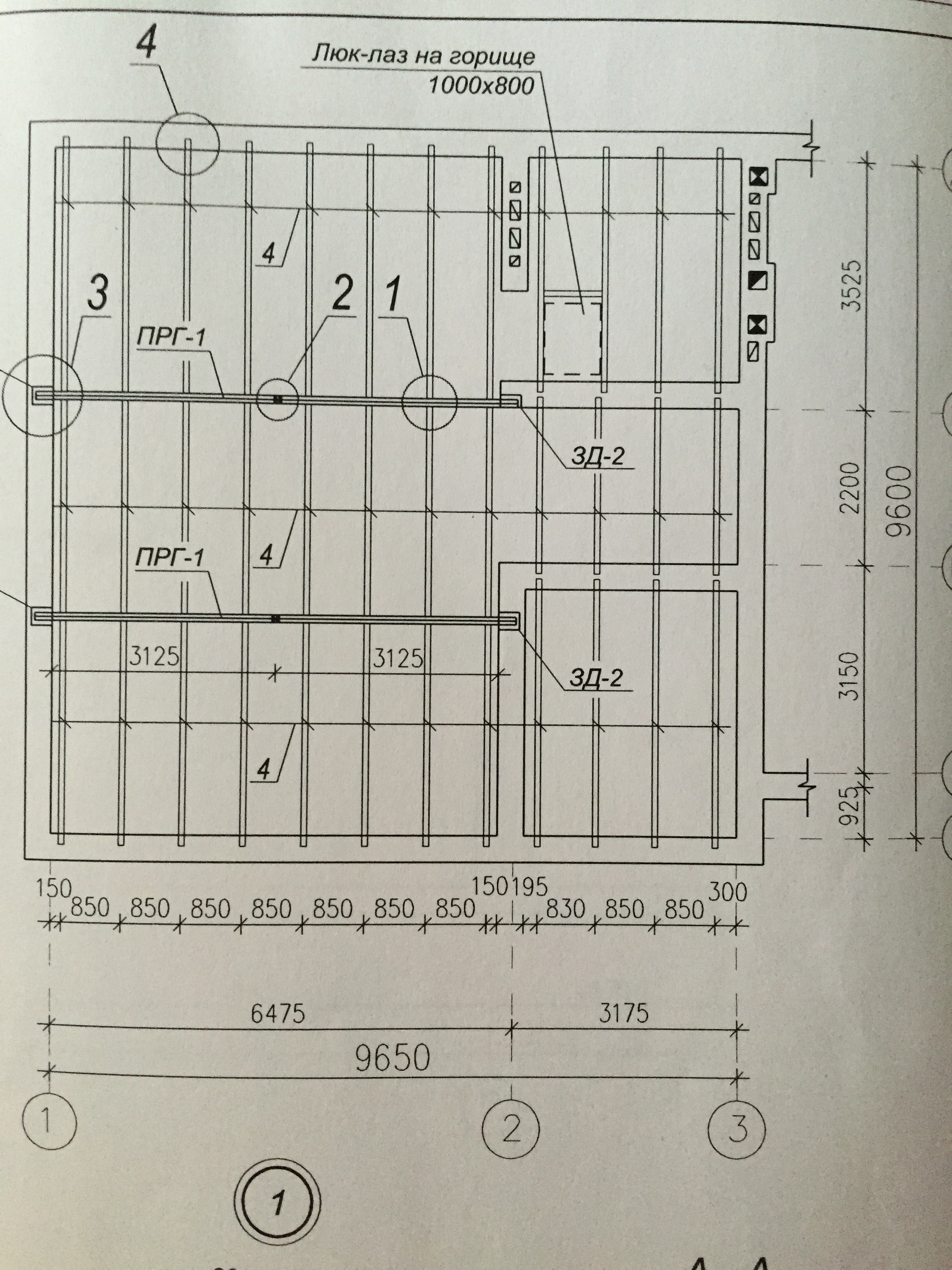

Уважаемые форумчане, помогите разобраться с элементами перекрытий.
1- это швеллер или двутавр
2-?
3-?
Зарание спасибо)

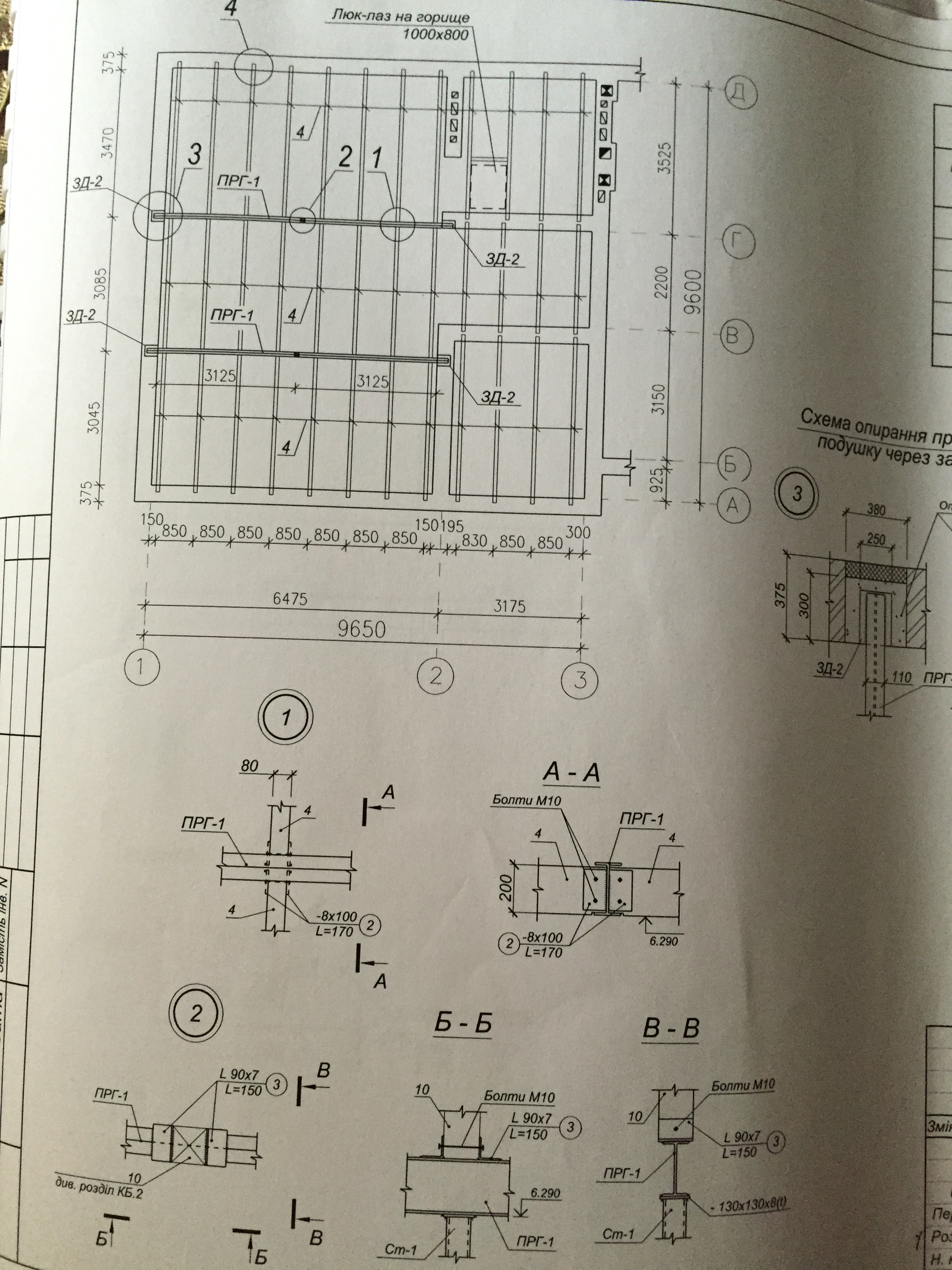

На чертеже двутавр, в обозначении двутавр №22.
1, 2, 3 - это не прогон, это узлы.
1 - узел сопряжения с балками перекрытия.
2 - узел сопряжения со стойками.
3 - узел заделки прогона в стене.

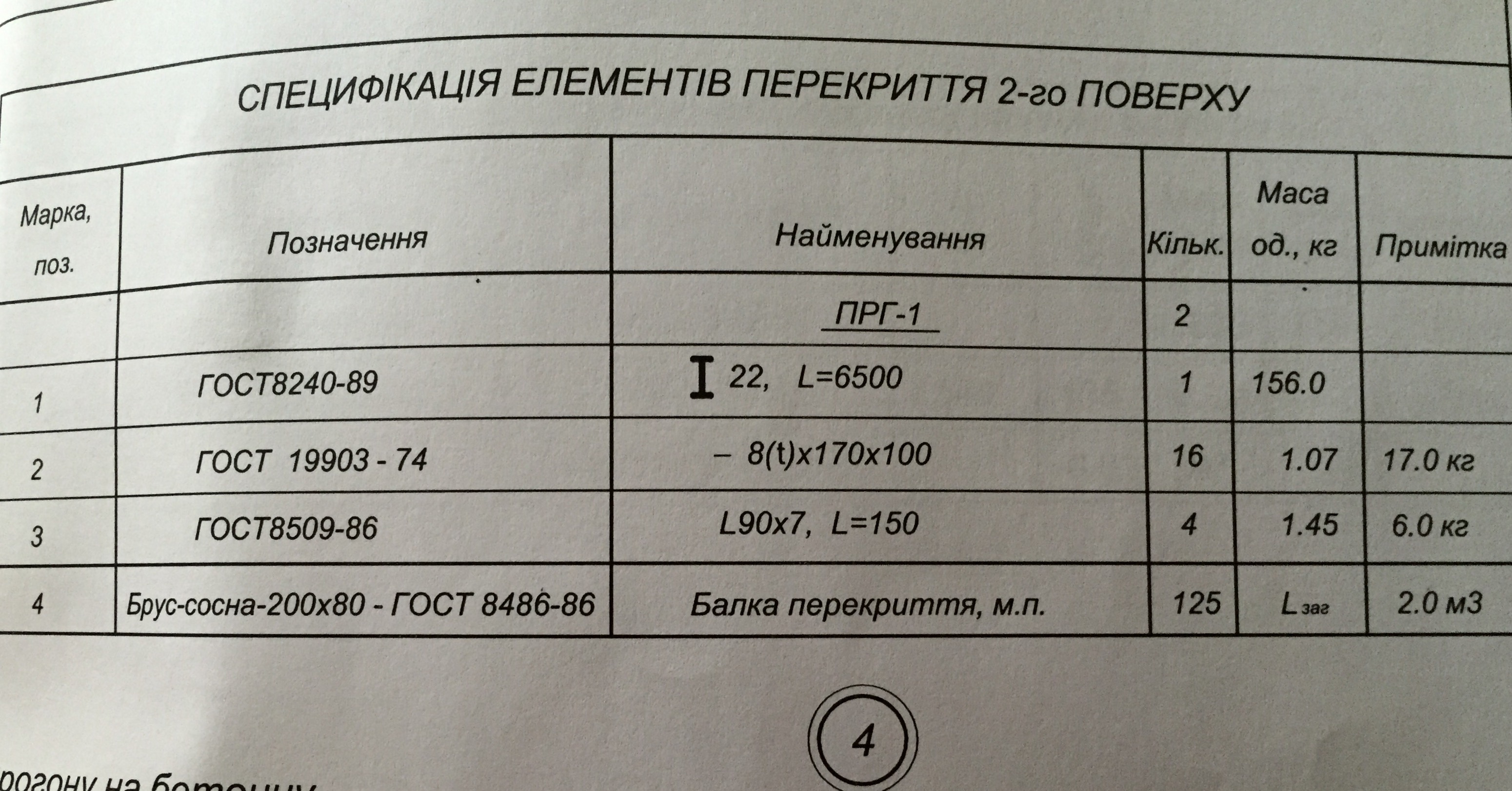

Позиции:
1 - двутавр стальной №22 длиной 6500 мм
2 - стальной лист толщиной 8 мм, шириной 100 мм, длиной 170 мм
3 - стальной уголок равнополочный полка 90 мм, толщина 7 мм, длиной 150 мм
Кружочками и выносками на монтажной схеме (плане) обозначены номера узлов.
