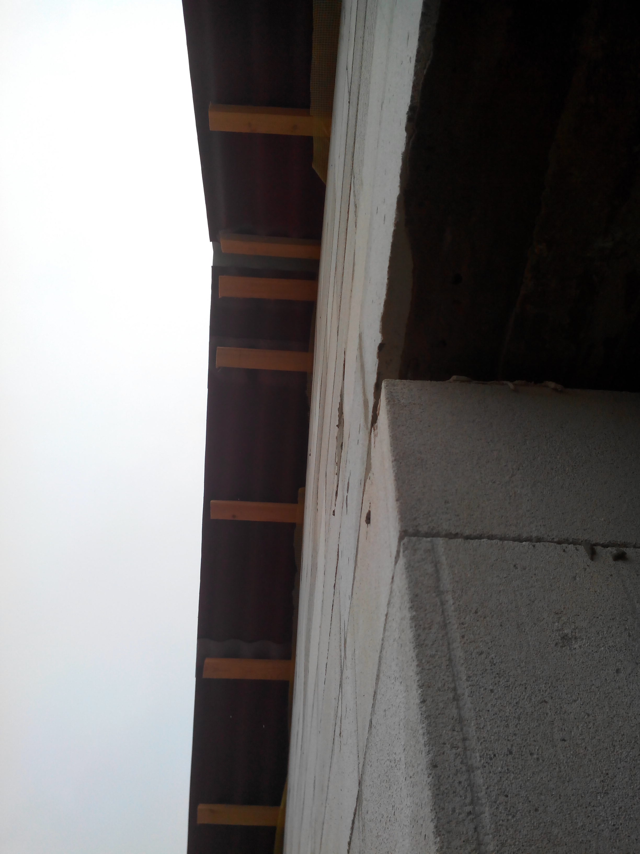

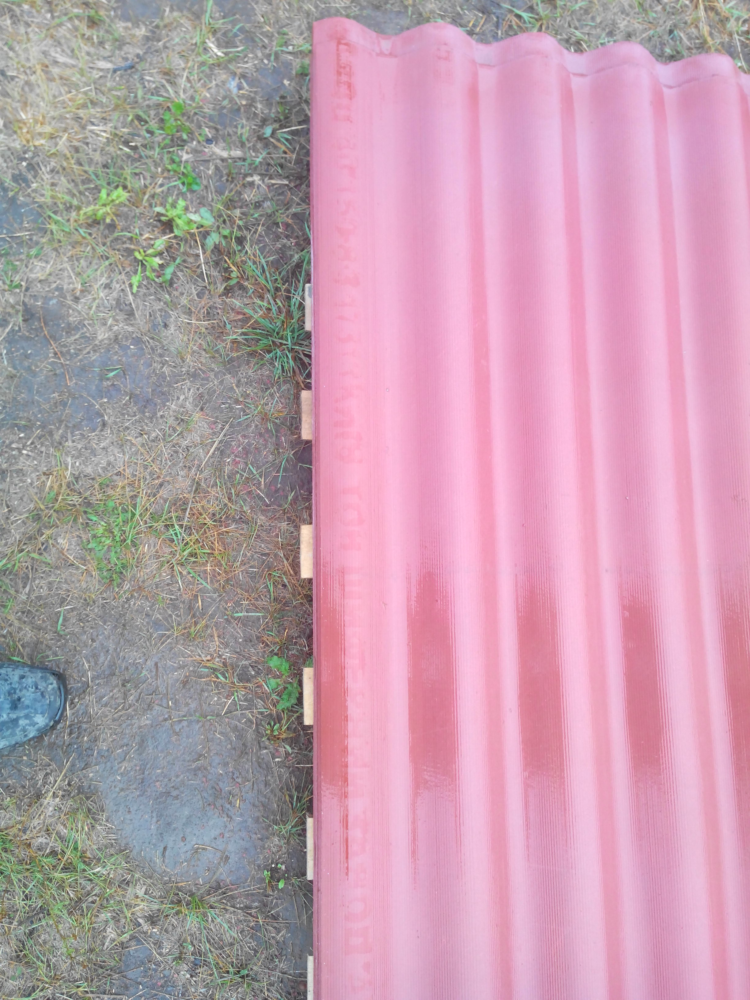

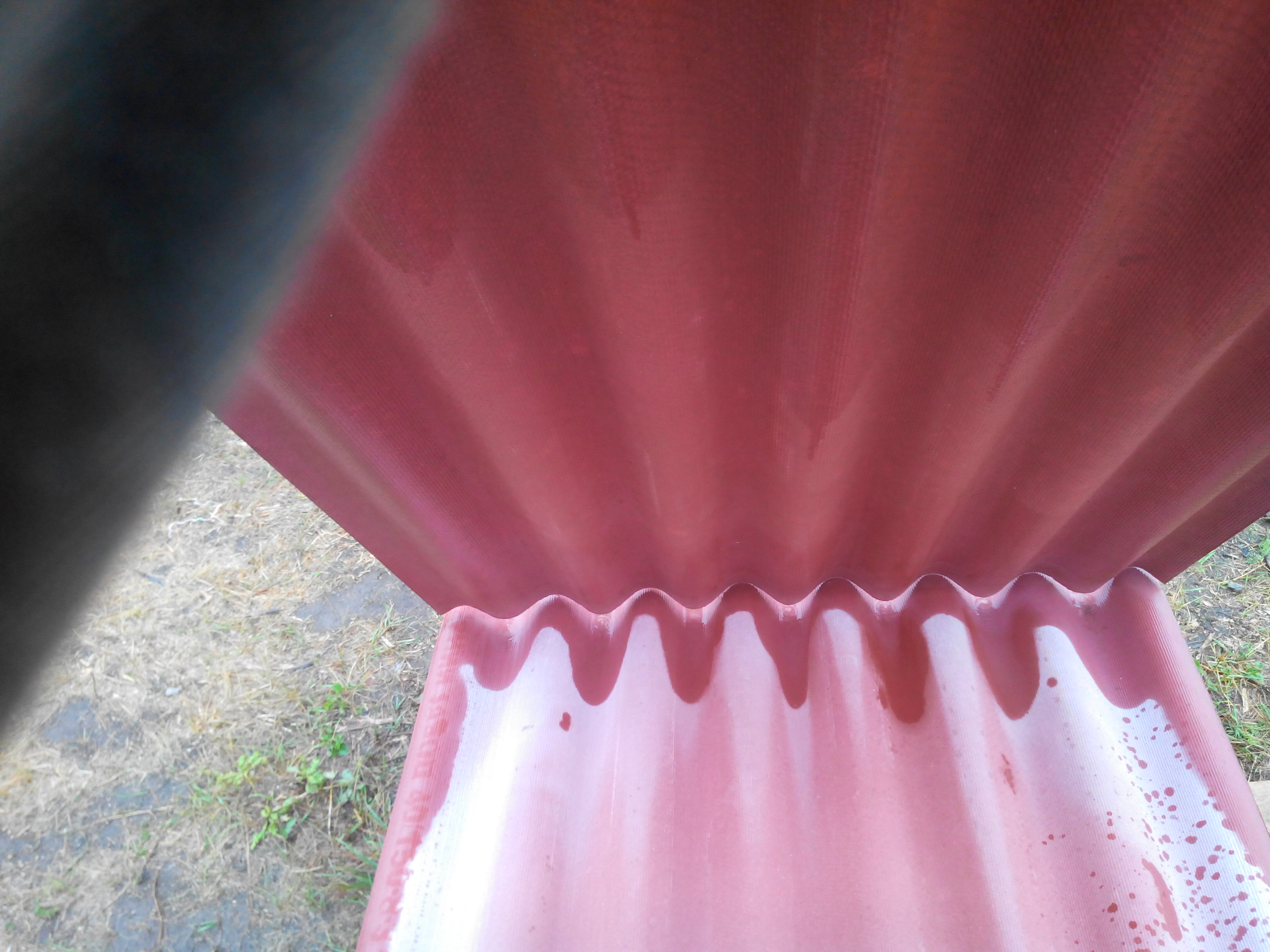

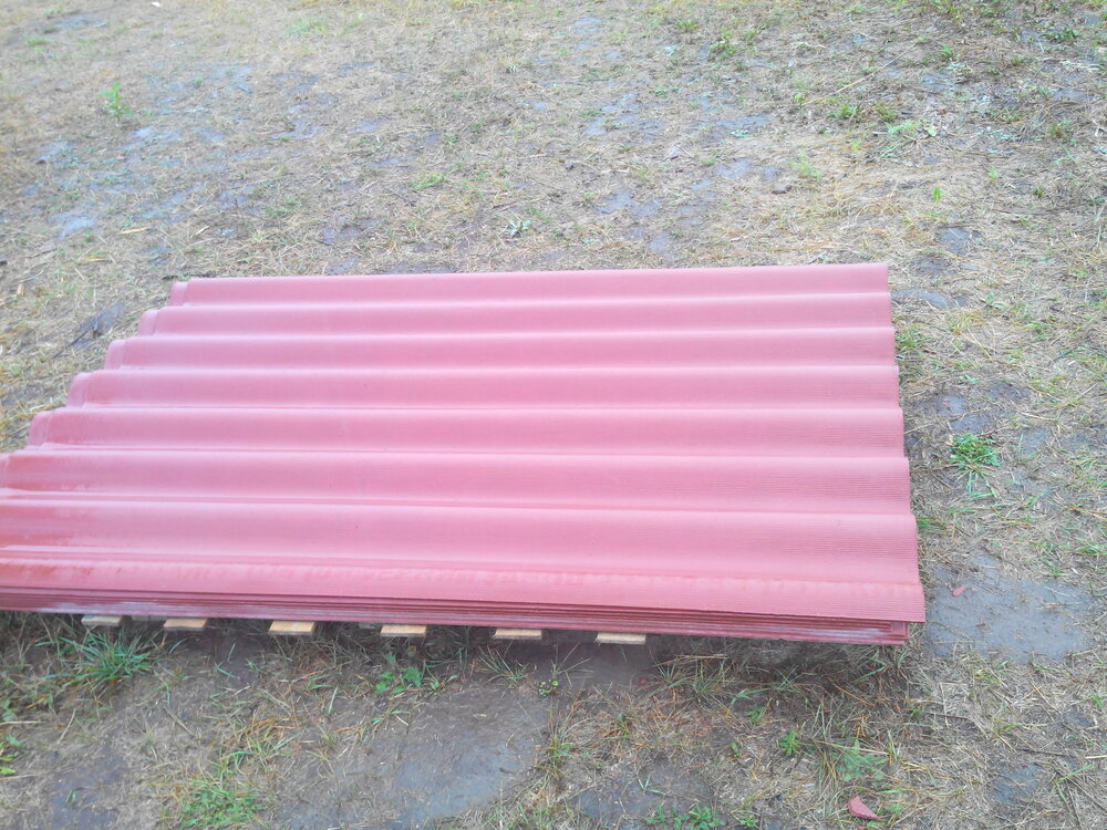

Vladimir_profi Опубликовано 6 сентября, 2015 Поделиться Опубликовано 6 сентября, 2015 Здравствуйте, форумчане!!! Помогите с таким вопросом... Накрыли вчера дом шифером (шифер пигментирован светло-красным оттенком), а ночью пошел дождь... Утром смотрим, шифер "потемнел" с нижней (внутренней) стороны !!!!! То есть набрался влаги, рукой если пробовать, то рука сухая, пробовали бумагой потереть, бумага тоже сухая (но в местах крепления шиферными шурупами, есть отчетливая влага, под шуруп засверливали)..., там где листы перекрываются, то нижний лист не потемнел, стоит сухой... У крыши уклон больше 25 градусов... На других крышах, накрытых шифером такого я никогда не наблюдал... Что делать? Есть риск, того что он набравшись влаги во времена приморозков потрескается? Шифер планировался под покраску, может красской влагоотталкивающей защитить? Что посоветуете, люди, снимать его и выбрасывать или красить (но менять крышу не хотелось бы... денег на это нету...)? Шифер Киевского шиферного завода! Попробую разместить фото с телефона (возможно там не так отчетливо видно но все таки...) Ссылка на комментарий Поделиться на другие сайты Больше кнопок...

krovels Опубликовано 7 сентября, 2015 Поделиться Опубликовано 7 сентября, 2015 (но в местах крепления шиферными шурупами, есть отчетливая влага, под шуруп засверливали)В верхнюю волну засверливали? Шифер планировался под покраску, может краской влагоотталкивающей защитить? Что посоветуете, снимать его и выбрасывать или красить Я вот ниразу не встречал удачной покраски шифера. Через год-два мзда облезшая, а вот год на четвёртый, когда вся краска уже слезла, вродь как ничо - оригинал с наростами моха. Про влагу снизу - мож шифер железом заармировали и теперь он конденсирует? ноу-хау гибрид фальги с цементом, тьфу, шифера с металлочерепицей. Кризис - двигатель регресса. Но если без тупого юмора - я б оставил на зиму, смысл его выкидывать? Чтоб поменять на железку и получить уже настоящий конденсат? А так глядишь - простоит как новенький лет десять, мож не зря его там пигментируют. Ссылка на комментарий Поделиться на другие сайты Больше кнопок...
Togo Опубликовано 8 сентября, 2015 Поделиться Опубликовано 8 сентября, 2015 А подскажите в чем именно может быть брак? Неправильные пропорции?? И как Вы думаете, насколько это чревато?? Можливо технологічний процес, можливо матеріали що використовувались при виробництві, але то не так важливо, якщо є помокріння з внутрішнього боку це брак. Прослідкуйте за дахом декілька дощів, дуже часто після першого-другого дощу проблема більше не з'являється, якщо ж ні, то пишіть заяву і викликайте представника продавця. Ссылка на комментарий Поделиться на другие сайты Больше кнопок...
