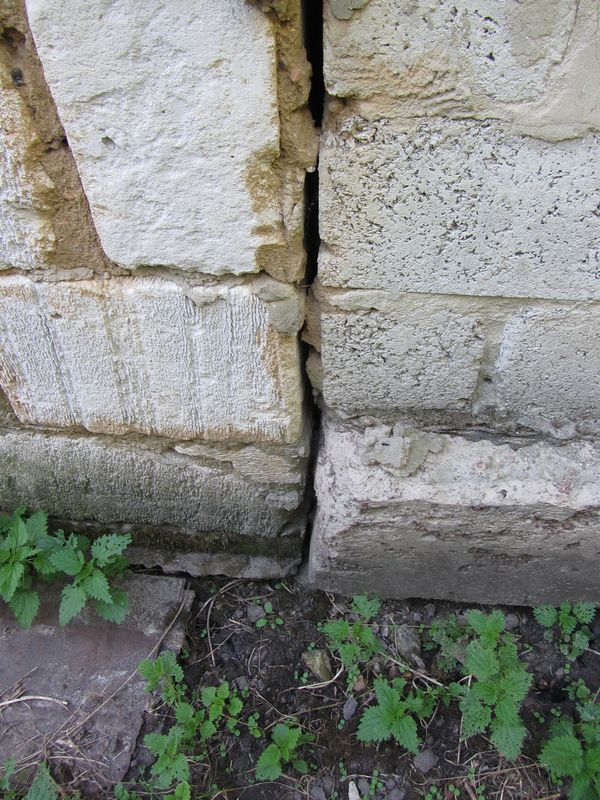

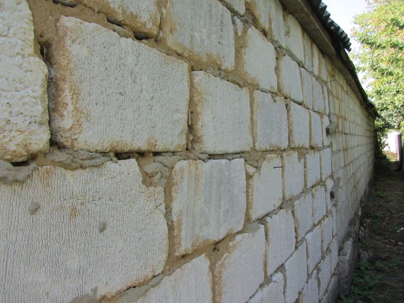

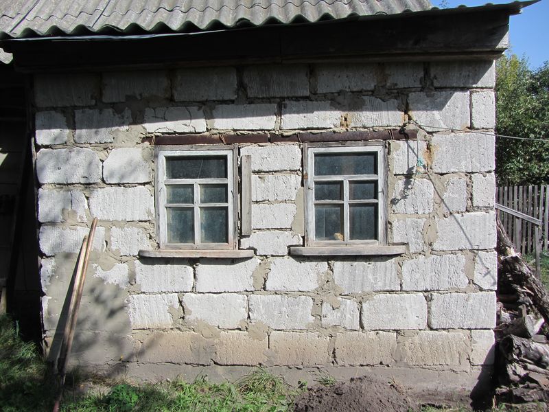

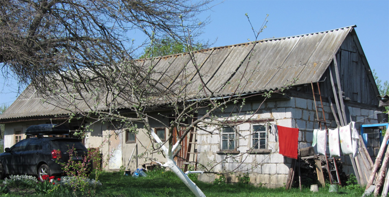

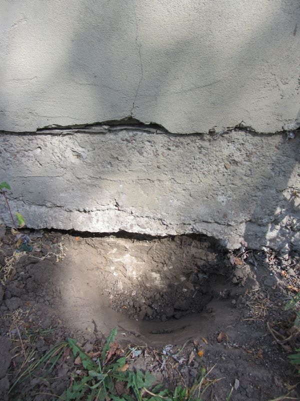

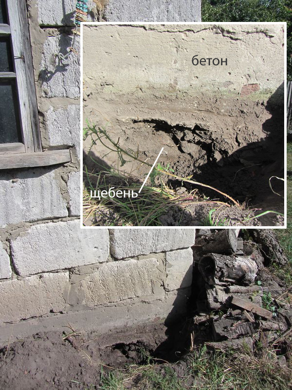

В селе есть сарай, и в связи с хронической нехваткой жилых помещений, возникла идея надстроить каркасный второй этаж для летнего проживания. Сарай строился в несколько этапов прежними хозяевами из каких-то пено-/тырсоблоков. Фундамент оказался ленточным и практически не заглубленным, шириной 400м. Под бетоном щебень в грунте.
Длинна сарая 17 метров.
Основные вопрос:
насколько необходимо усиление фундамента?
вообще выдержат ли подобные стены второй этаж, если фундамент будет усилен??
Из вариантов усиления вижу только поэтапную подкопку и заливку "сапога" под старый фундамент.
Буду благодарен за советы по возможности реализации такого проекта.
у вас его практически нет
