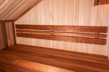

скажіть будь ласка а де в бані використовується термодерево та які його перваги перед іншим звичайним типу липою чи іншим яке можна використовувати в бані, а також що це за такі печі з "талькомагнзита без металла" ? дякую.:)
Термически обработанная древесина не реагирует на перепады температур и влажности, этот материал не ведет и не крутит. Цвет однородный по всей толщине.
Т.к. после термообработки дерево становится темным, с точки зрения эксплуатации в сауне/бане является практичным выбором. Т.к. любое дерево при воздействии температур со временем темнеет и/или местами сильнее темнеет из-за контакта с телом человека и со временем такой вид выглядит не совсем эстетично. Термодерево уже сразу темное и на нем пятен не то что не видно, термодерево хуже впитывает в себя что-либо. Термодерево хуже проводит тепло, поэтому его можно поставить в один ряд с абаши, который так-же медленнее нагревается. Этот материал востребован особенно в парилках с общественным уклоном.
Опять же цвет дерева. им можно подчеркнуть некоторые элементы отделки, полки, подспинники, плинтуса. Достаточно неплохо смотрится парильное помещение в светлой отделки стен и с темными полками. См.фото.
Так-же есть необрезная доска из термоольхи.

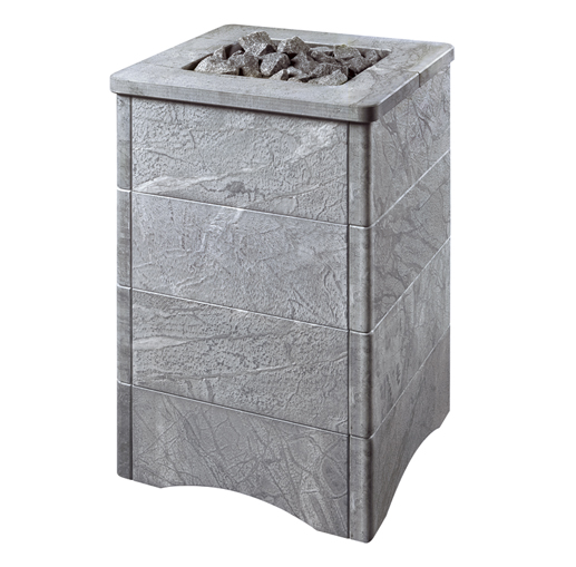

Некоторые печи для бань и камины Tulikivi выполнены из камня, в т.ч. горячая часть(топка не из металла). А есть облицовки для дровяных печей Kastor. Одевается вместо стального кожуха. Kastor уже сразу выпускает печи без внешнего кожуха под облицовку из талькомагнезита.
Отзывы клиентов об этом камне самые-самые. Раньше возили талькохлорит из мордора для разных печей(harvia, narvi). Сейчас остались только финны. Крутые ребята.
"Талькомагнезит экранирует жесткое инфракрасное излучение от раскаленного металла, давая целительное тепло, при этом камень в каменке нагревается до высокой температуры, что гарантирует лучший пар."
Вышеупомянутые печи, как их не устанавливай, так изготовлены на заводе, что бы выдавать конвективный поток, охлаждая тем самым топку печи от перегрева. Талькомагнезит снимает жесткое ИК, НО в зазор конвекционный, поток горячего воздуха прет по полной и 120С не совсем комфильная температура для парения.
Этот завод, семейный чьи акции котируются на бирже. Т.е. представляете сколько по Вашему лохов? ))
Какие 120, вы о чём вообще? 80-90 максимум
Ваша печь - по сути большой самовар, дает режим как в турецкой бане. Т.е. парогенетор.
Как эти режимы можно сравнивать вообще? Это как гладкое и треугольное.
