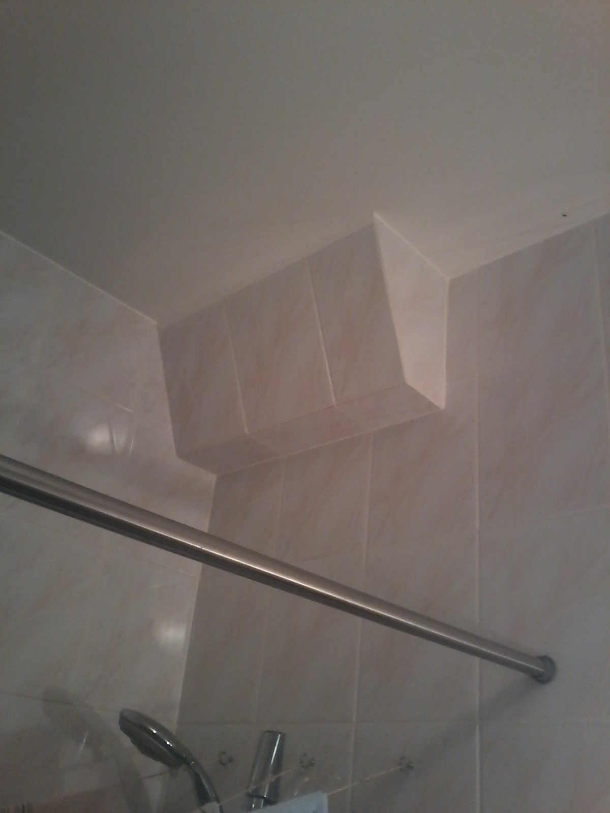

В процессе ремонта ванной вылезла одна досадная проблемка, которую я не представляю как можно красиво обыграть.
А именно- поворот пластиковой трубы диаметром 40мм (уводили стояк горячей воды из ванной комнаты). Подробнее смотрите на фото. Нижний поворот закрыт ванной, а вот верхний... Плюс, в этом же месте расположено отверстие "проходной вытяжки" из туалета 18х18см . Как можно красиво решить данную проблему, возможно кто сталкивался с подобным?
Спасибо заранее всем откликнувшимся.

Как обычно-заплести прекрасными искусственными цветами.Или городить полку-шкафчик-вентилятор-кованный светильник-телевизор...
Спасибо, но цветы, телевизоры и кованные решётки это явный перебор...)
Я думал о эдакой "объемной" (коробчатой) вентиляционной решётке, которая одновременно скроет трубу и будет выполнять свою непосредственную функцию. НО, может кто ещё что подскажет или вдруг есть аналогичное готовое решение?

Ну вот почему так - если идея не родилась, то надо подождать, а вы плитку наклеили, а труба не спряталась :)
Простейший вариант - надо было сделать короб из гипса, который прячет в себе трубу и доходит до стены, которая перпендикулярная, короб обклеиваете плиткой, и уже на него цепляете вашу решетку
Это может вполне красиво выглядеть, если подобрать правильный размер решетки и вокруг нее тоже будет хотяб по 5 см плитки (с двух сторон - снизу и сбоку) в той же плоскости решетки
Не знаю, понятно ли объяснила
Ну так как фото всего кусочек, не видно остального помещения, то пока так
Можно было конечно сделать там балку на всю длину стены, а вентрешетку дать снизу этой балки
