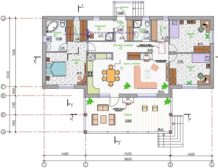

Покритикуйтк еще один одноэтажник
eam
Только торец чем-то прозрачным зашить.
торец - то такое, только в плоскости личных предпочтений
покажу соразмерные террасы
тут 22 градуса, ширина 3,7, длина 9
а вот условно соразмерная пропорция, но дом короче, 14 метров, ширина террасы 7 метров, глубина 4 метра, угол кровли 33 (вроде помню) градусов, коньки в одном уровне
тут 14 длина, 6 ширина террасы, глубина 3,5 метра, коньки не в уровень, угол кровли 28 градусов, террасы 22

Хорошая, понятная планировка. Какие размеры дома?
Размер там по клеточкам можно посчитать :wink:. По внешним границам (без учета террасы) 19х9. Терраса примерно 4х10.
Угол наклона думал между 20 и 25 градусами.
Из какого материала?
Газобетон толщиной 400.
Даже начала мысль посещать попробовать плотностью D300 - аэрок такой рекламирует. Дом одноэтажный, перекрытия дерево - вроде прочности должно хватить. А получится еще теплее.
Я бы фермы ставила и не парилась внутренними стенами несущими. И на террасе тоже, там пролёт не простой.

Для такой квадратуры и конструктива камин с закрытой топкой и разводкой (не принудительной) может быть использован как основной отопитель. При хорошей теплоизоляции стен, конечно же. В межсезонье так точно. Даже при том, что у меня разводки нет, топлю каждый день и газом в этом сезоне еще не пользовался (только для гвс и готовки).
Если не ставить вентилятор, то шума не будет. Горизонтальные участки не более 5 метров длиной.
О, благодарю за реальный отзыв. Буду иметь в виду 5м длины

на размерах 19х9, при прямых потолках - как строитель, я бы только фермы и использовала
1) Просто
2) Сразу и перекрытие и стропилка
3) Армопояс только по контуру
подкину Вам идею :-) - если из окон спальни (в сторону террасы) и кабинета (только сделать окно в сторону террасы) сделать двери в проеме 1.7-1,8 метра - можно сделать и перголы (над выходом из спальни и кабинета, по бокам) и ту террасу, которую Вы хотите посередине :-) (я сейчас такой проект строю)
Крыльцо, все же, рекомендовала бы рассмотреть такое как на фото, а не как у Вас.
1) Две трубы водосточки будут оч по рагульски смотреться на столбах входа, а убрать из нельзя
2) Скат крыши будет на входе слишком низкий из-за высоты дома (одноэтажный)
1) Просто

На фото выше ближний кусок дома это оно и есть? Смотрю там свес получается больше чем в центральной части - примерно как у меня.
Подумаю. Просто с фальцем это добавит много мороки и усложнит вид и конструкцию
Что же вы не открыли очередную тему - интересно было бы почитать.
мне надо было получить некую "мини террасу" перед гаражем и при этом свести все кровли в одни размер

Подниму тему.
Проект закончили. Результат прикрепил.
Теперь буду искать исполнителей - создал тему в тендерах - www.stroimdom.com.ua/forum/showthread.php?t=193708
Теперь буду искать исполнителей - создал тему в тендерах - (ссылка устарела)
Имхо нужно составить полный список работ. Так как большая вероятность завышения стоимости за допработы.
Подниму тему.
Толковый проект. Хотя гардеробную и су общие я бы местами поменяла :-).
Текст тендера не предполагает, что в него будут играть нормальные люди. Закажите смету, по видам работ и объёмам, у счётчика, - исполнителям останется проставить свои цены по видам работ. Это эффективнее в 100 раз, для Вас в первую очередь :-).
