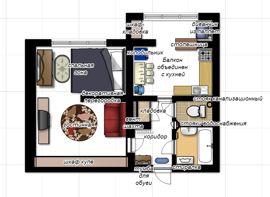

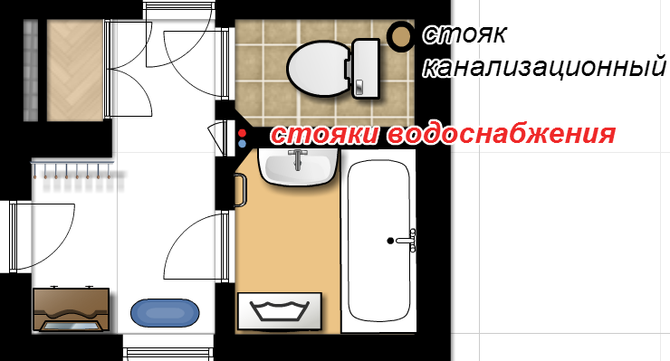

Всем привет!
2 месяца назад начали расширять балкон (вынос по подоконнику,обшивка внутри, снаружи), "зацепили" кухню объединив ее с балконом, и вот добрались уже до коридора... Ремонт затягивает... ;)
Сейчас у меня дилемма...

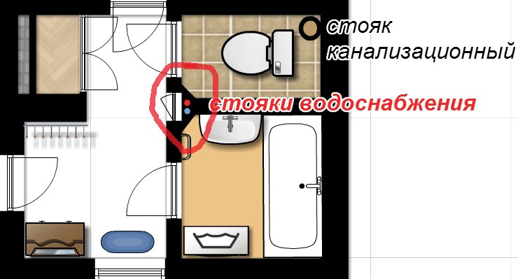

Нужно что-то придумать со стояками водоснабжения. Они проходят между дверями туалета и ванной, закрывает их отдельная узкая висящая дверь :cry:. (фото нету, позже скину если нужно будет). Объединять ванну и туалет мы не хотим (на случай, если предложите сделать по типу шкафа купе, фото прикрепляю). Можно ли их переносить вообще??? (9-этажка, мы на 1 эт) Хотела бы перенести в туалет возле канализационного стояка.
Фото такой же планировки как у меня прикрепила, идея интересная, но не для меня.Помогите свежим взглядом....

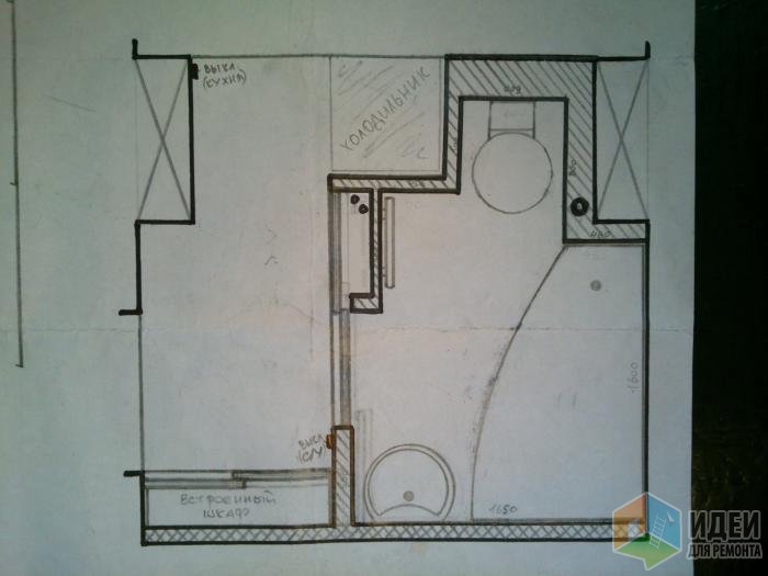

Sorry, за план-схему первый раз рисую)))))

нельзя просто так взять и обыграть отдельно взятые стояки. Нужно рассматривать всю квартиру комплексно
схематично вся квартира показана на картинке №1. Что вы имеете ввиду "комплексно"?

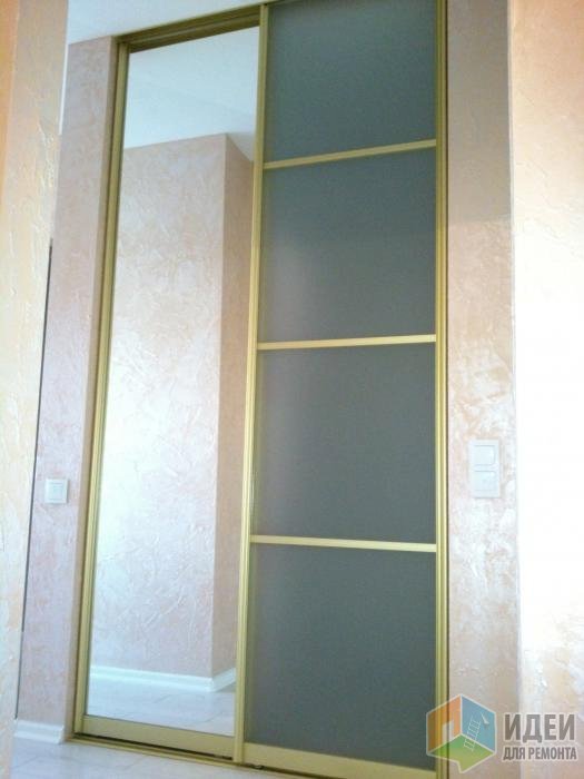

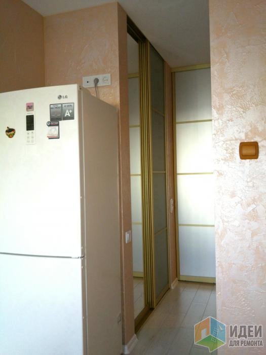

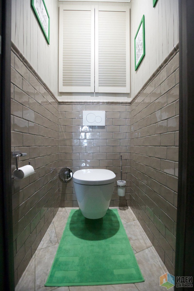

мне кажется самый простой и логичный способ - "замаскировать" дверку, закрывающую стояки, теми материалами,которыми выполнена отделка остальных стен прихожей.
Если Вы не хотите объединять ванную и туалет, то двери купе вообще не вариант.
Вижу в Вашей теме только женщин и растерянность.Вот мужской подход:заштробить пол и потолок и переварить/перепаять этот позор к стене,туда же и полотенчик пойдёт.Работы на день-другой(с перекрытием воды и разговоров с соседями).
Дверку ну уж оооочень не хочется.... Думала зеркало повесить, но тогда у меня получится зеркальная комната, а не коридор :))) На больше фантазии не хватило :unknown:

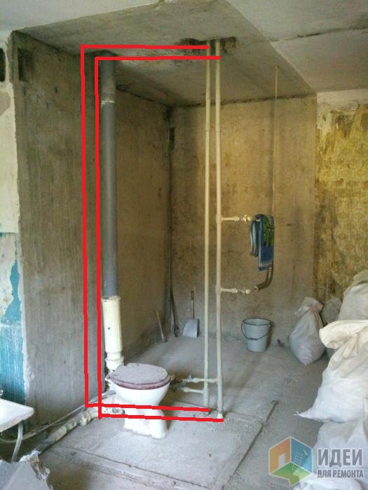

Сейчас склоняюсь к такому варианту (на фото попробовала отобразить перенос красными линиями). Но подходит ли этот вариант для 1-го этажа? Может кто сталкивался?

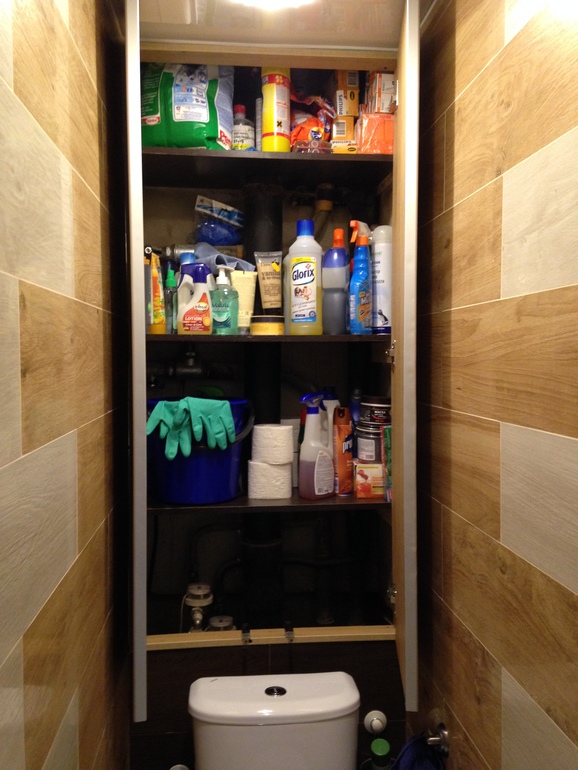

У нас крошечный туалет (<1 кв м). Фото на телефон, сделано из коридора. Стояк не переносили, он справа в углу за унитазом, его закрыли гипсокартоном. Слева сделали такую же конструкцию для симметрии. В середине получилась зеркальная ниша, немного расширяет визуально пространство. Площади потеряли меньше, чем я думала, когда первый раз обсуждали идею. Пришлось поискать унитаз, который был бы компактным, нашли подходящий консольный. Результатом довольны. Ремонту 7 лет.

Без проблем - вызываете сантехника с газосваркой и переносите стояк туда, куда хотите
По полу труба вернется назад в ту же точку
У меня так переносился стояк горячей воды - теперь кот спит на том месте на полу, где труба высоковато под плиткой - нам "теплый пол", коту - счастье
Так и я хочу чтоб ЗА унитазом, а не между двери в ванную и туалет.спасибо за описание

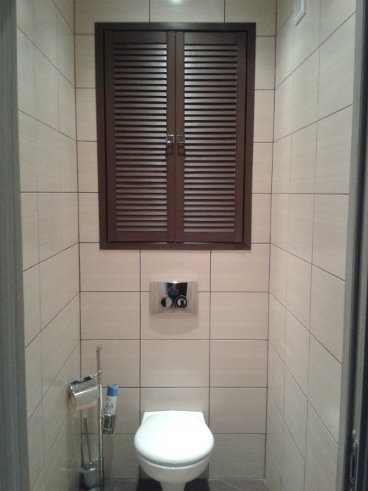

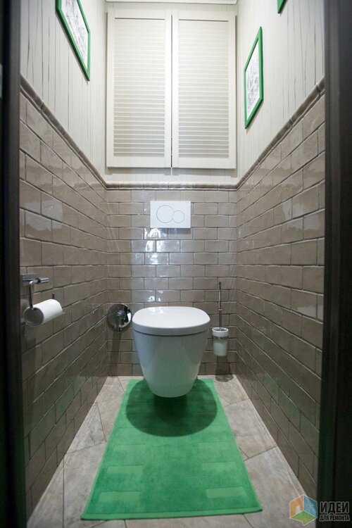

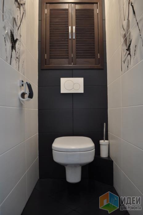

Этот стояк можно закрыть декоративной деревяной дверцей, как жалюзи, я видела такие в эпицентре или леруа.Но эта мысль мне пришла поздно:)
Выше писала, что уж оооочень не хочется дверцу. Я поняла за какую вы говорите, но мне под интерьер не пляшет, думала зеркальную, но тогда много зеркал получится... Поэтому решено переместить стояки, заодно в туалете и ванной выровняю углы (см.фото). Вопрос можно ли технически это сделать...Но как сказано было выше в принципе можно. Спасибо!:rolleyes:
Все можно, конечно)) Но я может не так выразилась, эту дверцу можно сделать в туалете, а в коридоре будет так как вы хотите - зашьете гипсом да и все. Кстати, а как вы эти стояки будете приятать - внизу и вверху , уже придумали?
