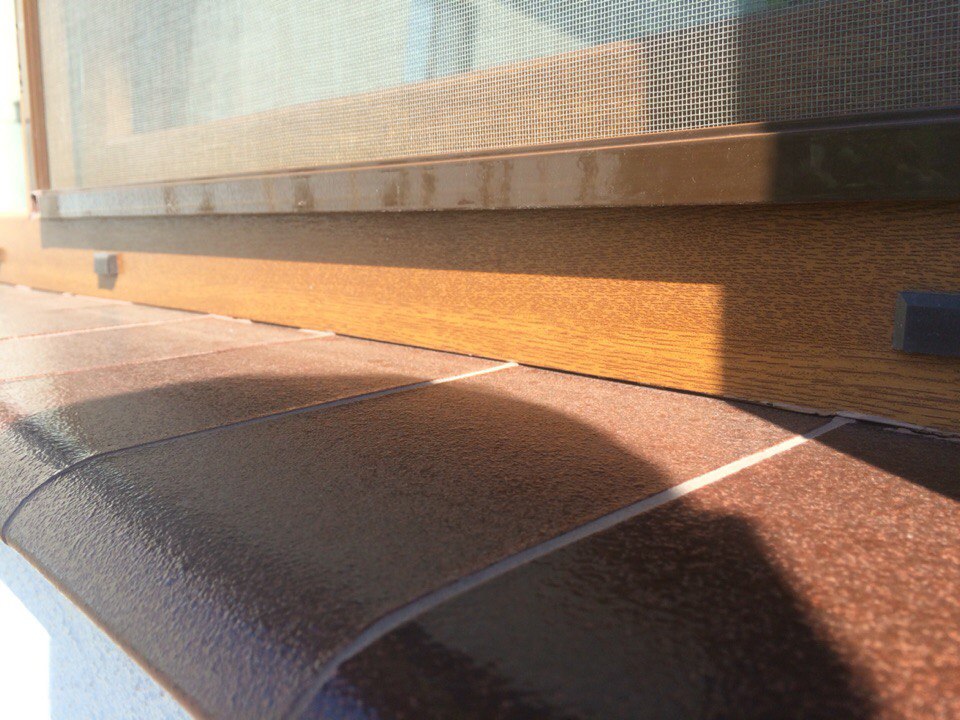

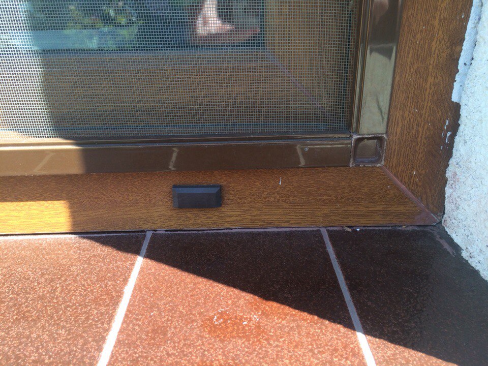

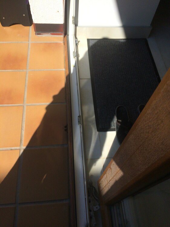

У меня фотик сломался,а дочь с айфоном будет завтра...поэтому фотки могу сделать только завтра...
Порог совершенно не напрягает,но фотки,опять же,только завтра...

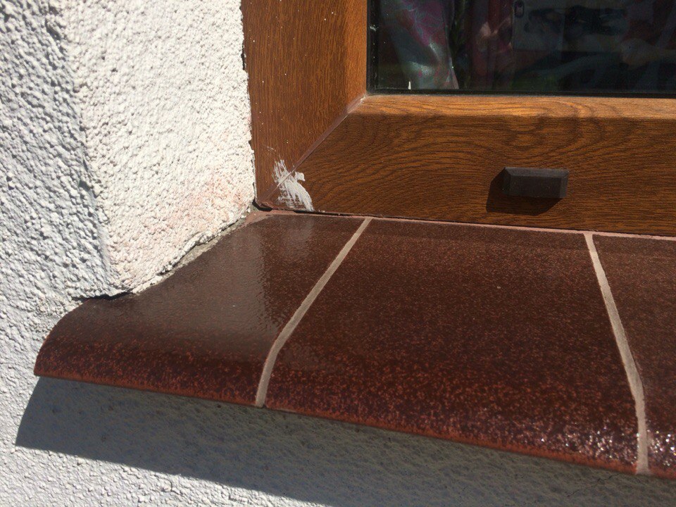

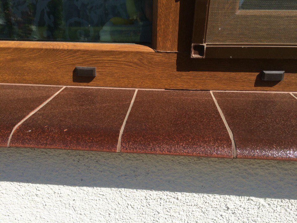

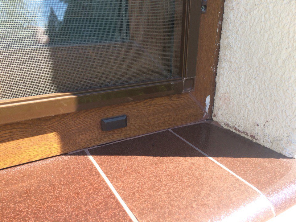

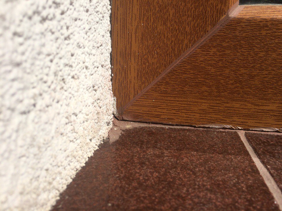

Почему спрашиваю, потому что у меня точно такие же отливы под окнами, и окна ламинированы как у вас. Но ламинация в некоторых местах, обычно слева, начинает слазить. Причем жестко! Я знаю что идею с парапетами я подсмотрел у вас, а значит это чудо у вас лежит дольше, но что вызывает такие проблемы у меня не понятно.

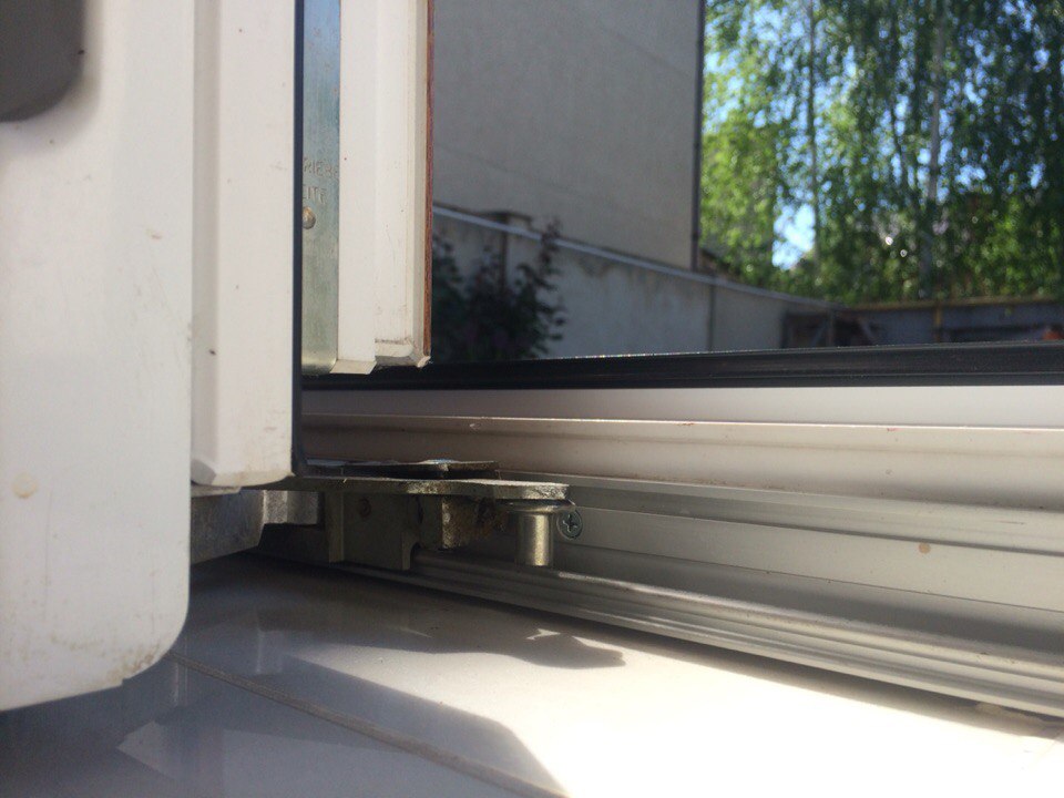

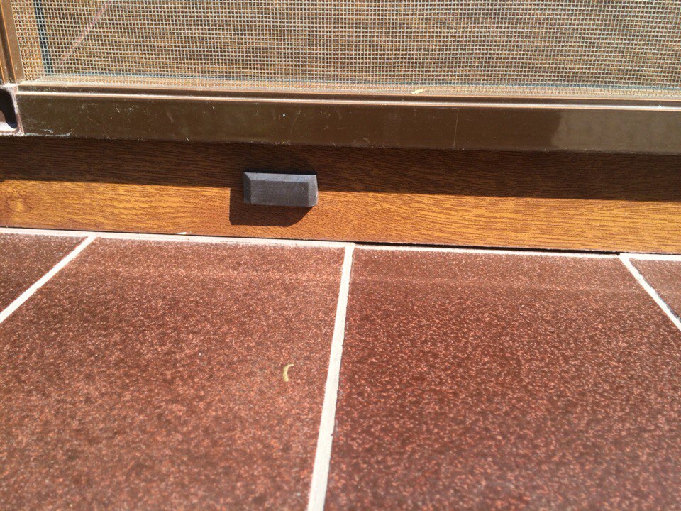

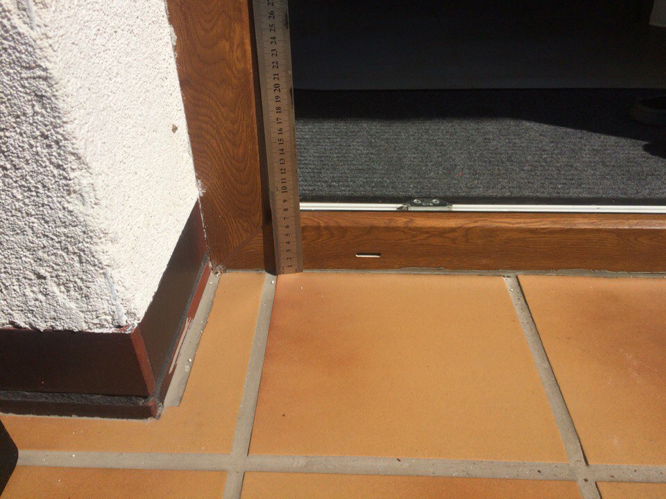

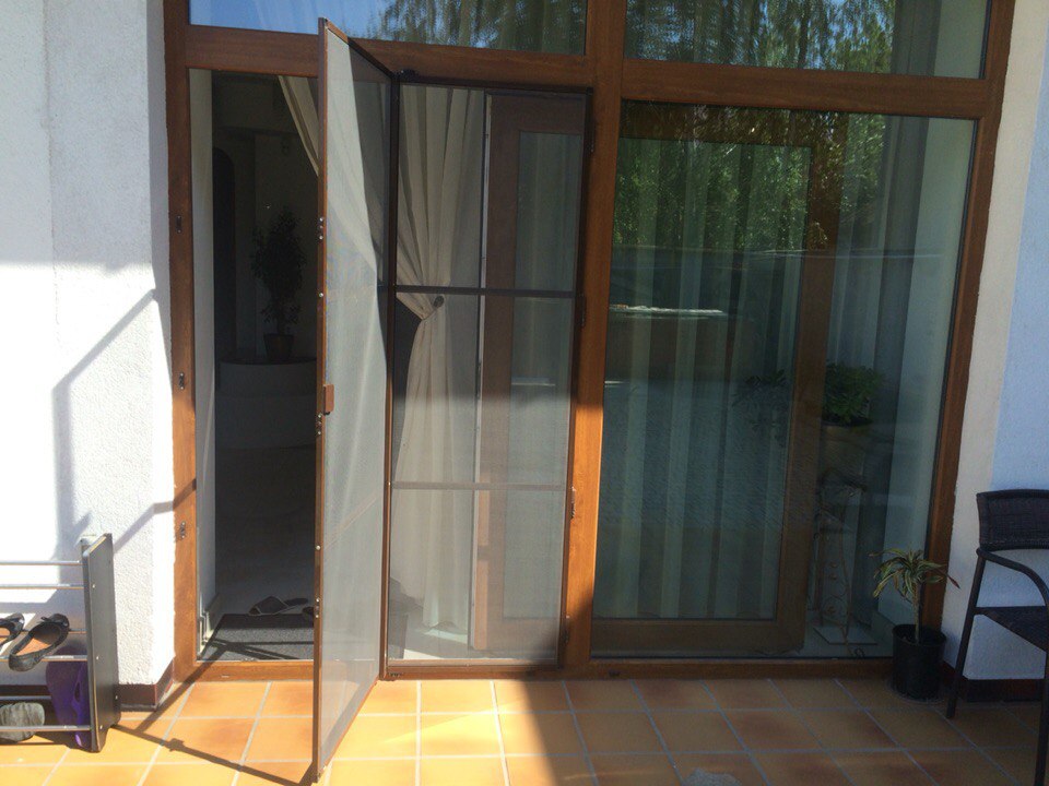

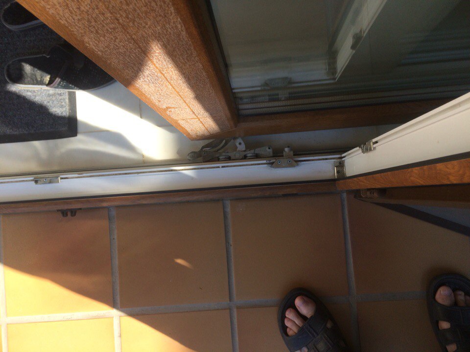

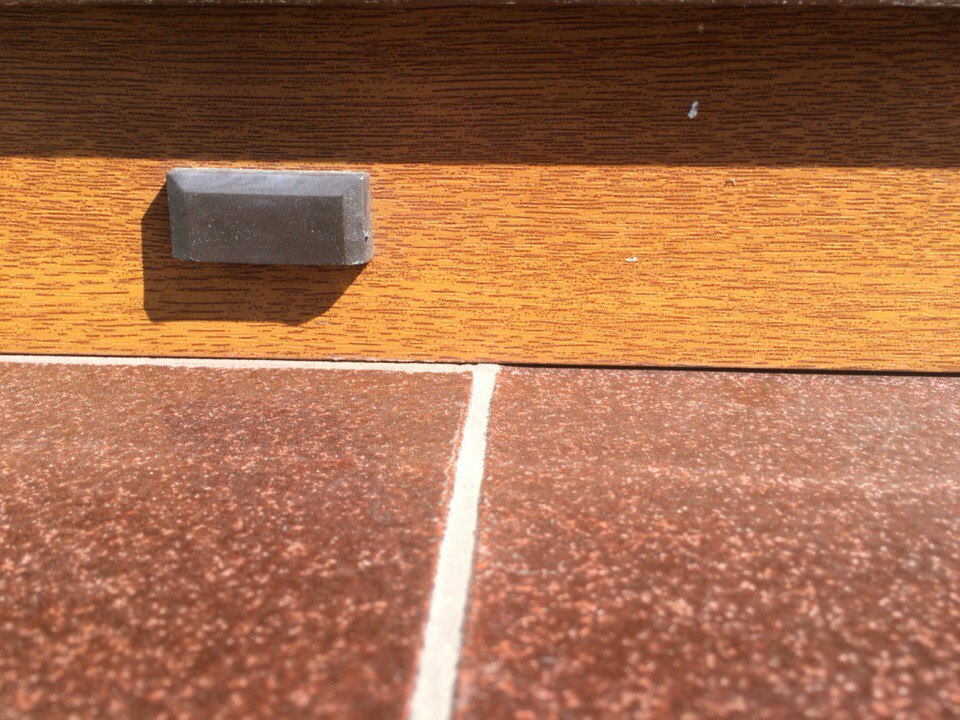

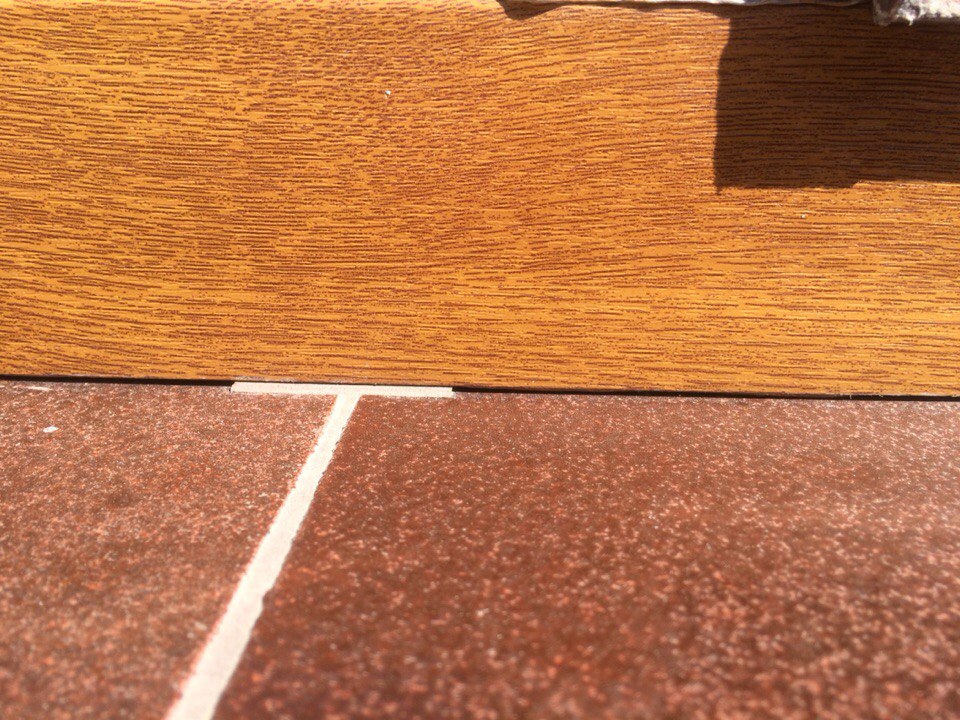

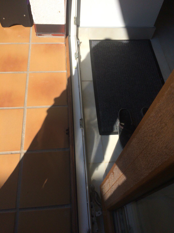

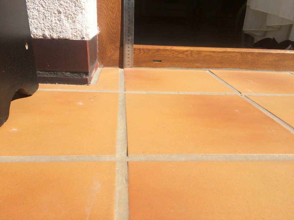

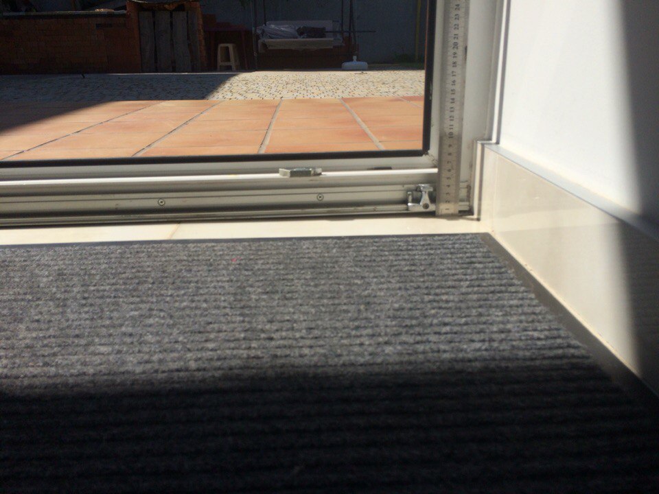

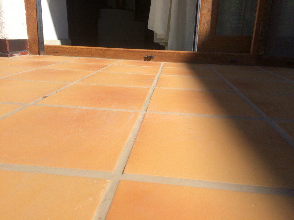

Есть одна просьба, если не затруднит, не могли бы сфоткать поближе как у вас сейчас после отделки выглядит место порога выхода на терассу. Как раз заказали окна и мучаемся с уровнем установки оконного блока относительно пола. У нас по проекту такая же система(кажется называется Патио) и с одной стороны хочется порог поменьше, а с другой - оконную группу(такая как у вас) , в которой порог за счет рамы окна все равно будет. Как у вас с порогом - не напрягает? Заранее спасибо.

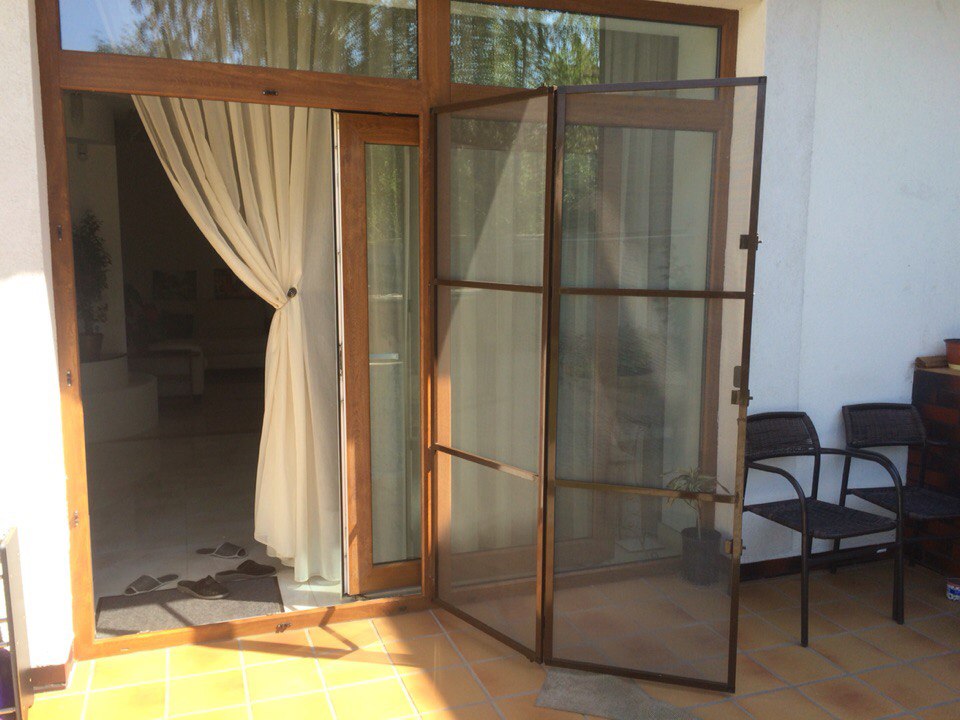

Добрый день...у меня проём где-то 194 х 123 см ...и так как сетку я заказал по проёму ,то было очень неудобно...но потом мне сетку сделали из двух половинок и стало нормально...порог ,как я уже писал, не напрягает совершенно...

Добрый день...на фотках, вроде, с ламинацией всё в порядке...
Просто была идея с тележкой с продуктами, чтобы выезжала, но теплоизоляция важнее - поэтому думаю приспособимся.
