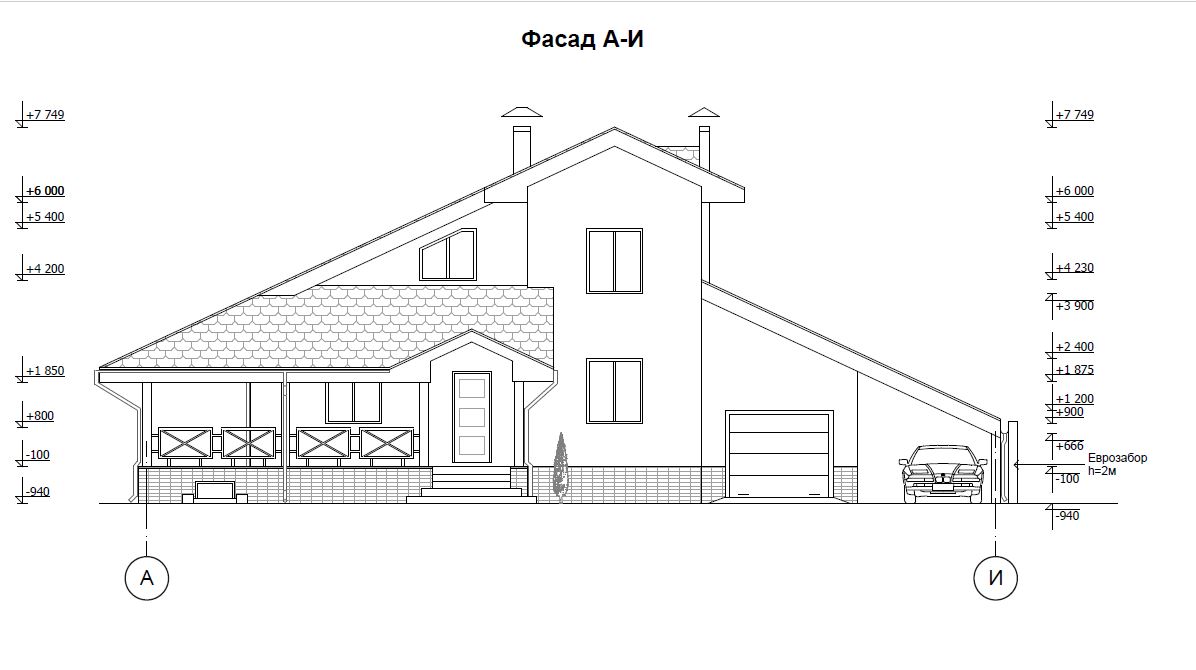

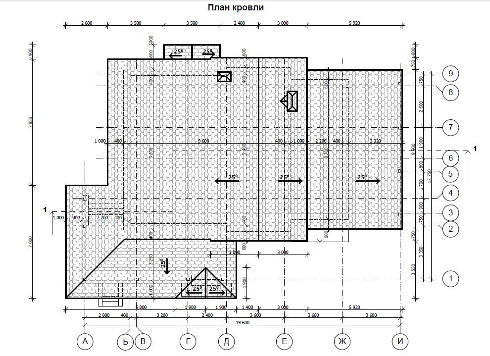

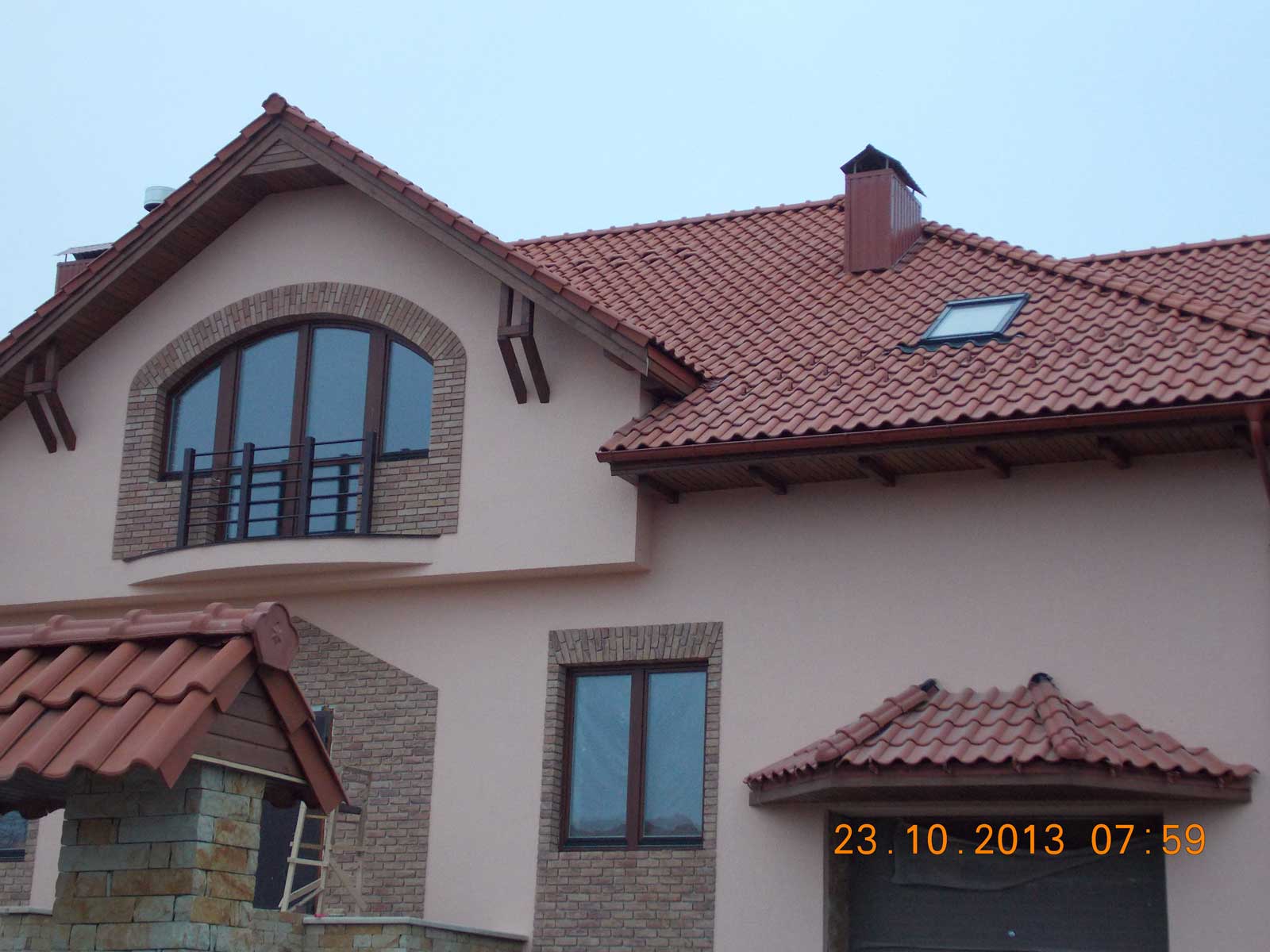

По весне буду ставить коробку дома и накрывать крышей.
Надо определиться с материалом кровли. Для себя предварительно решит покупать цветной шифер Иван-Франсковск 1,0-1,13
Исходил из того, что это недорого, красиво.
Хочу получить профессиональную консультацию по стоимости альтернативных вариантов материала кровли. Рассматриваю битумку, металлочерепицу.
Жду предложений по стоимости материалов и стоимости работ по монтажу.
Стройка в Харькове.

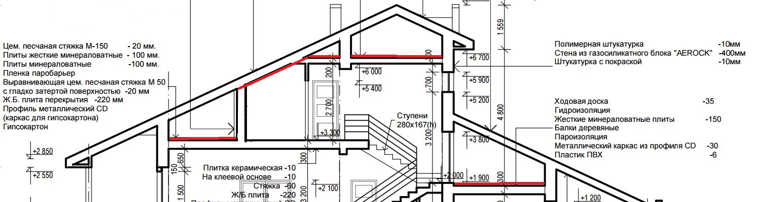

Акваизол Горный каньон + Finnmaster + ОСБ-3 + Strotex Basic 1300 + paroc UNS 37 250 мм + Strotex PI 110
Определился с материалами кровли.
Все в этом выборе хорошо... Но почему утеплитель самый дорогой, а мембрана:no:, На мембране не стоит экономить.
Все купил, кроме утеплителя и ОСБ. Куплю утеплитель после того, как смотнируем кровлю. Значит купим подешевле. Внемлю совету татьяны 5 по утеплителю - Кнауф Инсулейшн Эксперт www.knaufinsulation.ua/ru/expert
Не надо все воспринимать буквально.Я думаю, что Татьяна Вам рекомендовала теплоизоляцию Кнауф для утепления только горизонтальных поверхностей.
Да, понимаю, что Кнауф для мансардного потолка.
Буду рад рекомендациям по утеплителю.

На горизонтальные участки можете применить рулонную теплоизоляцию, что-то типа Кнауф Теплорулон (Экоролл), Изовер Классик и т.д., а вот на наклонные части уже нужно материал в плитах с большей плотностью ( 30-40кг/куб.м) - это Парок УНС 37, Роквул Рокмин Плюс, из отечественных материалов Изоват 30, Изоват 35, Роклайт, Роклайт Оптимальный.

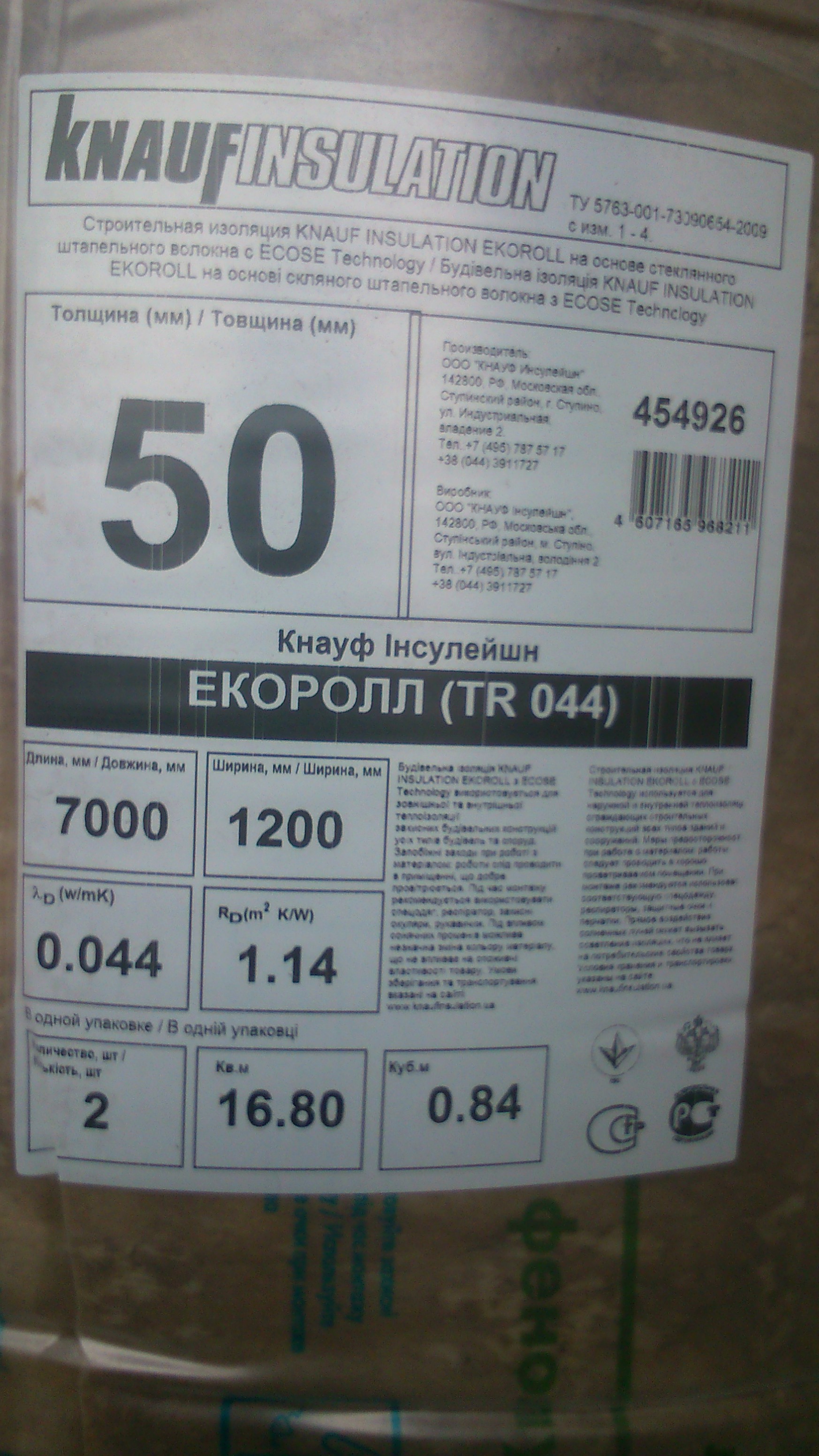

Спасибо за совет. Купил в Эпицентре по 12,42 грн/м.кв (50 мм) На самом деле идет в рулоне слоем 100мм, который можно рассоединить на 50+50 мм Буду класть слоем 250 мм на горизонтальные участки.
