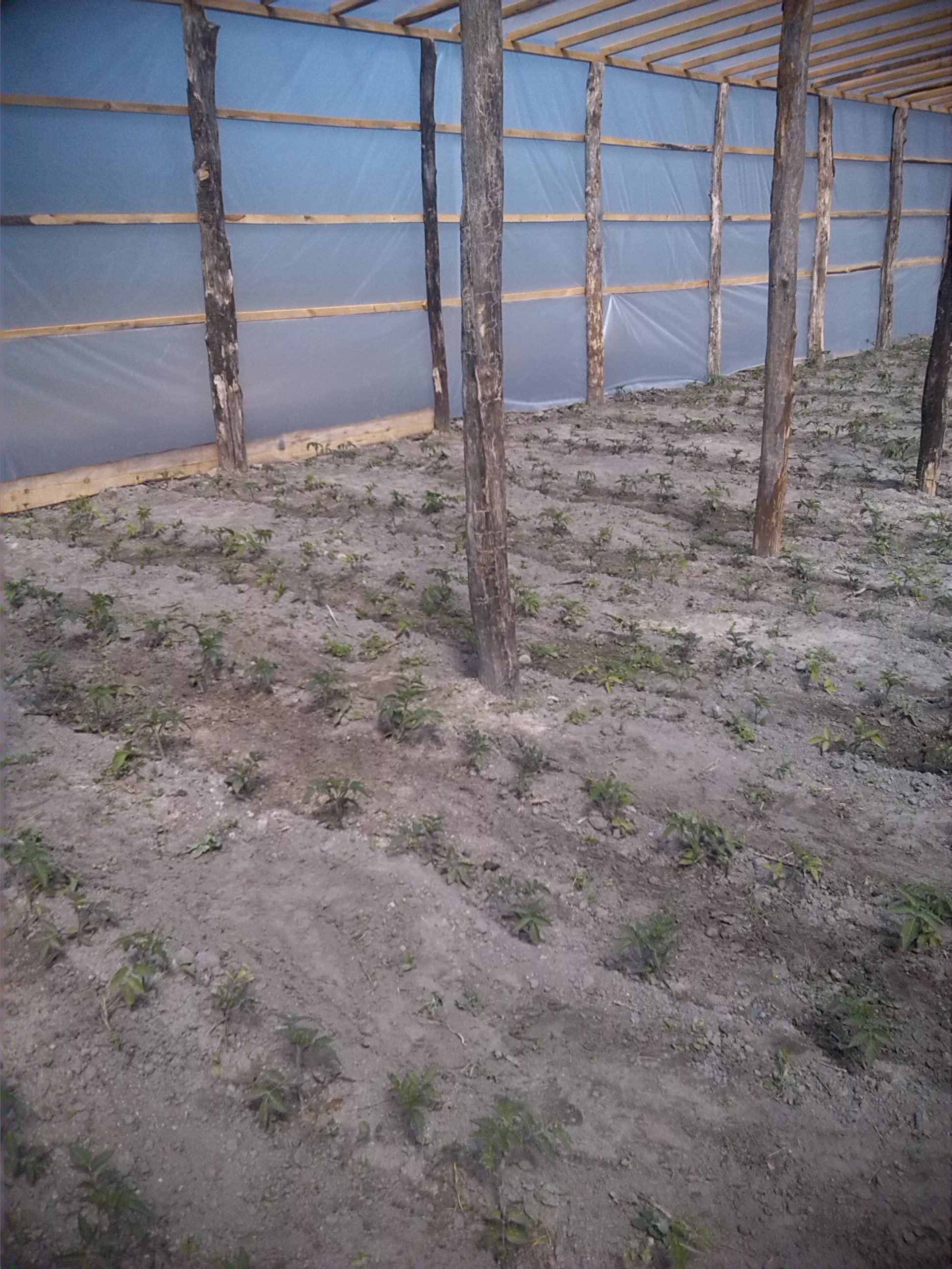

Малувато 3на10, 50-70м2 ,полікарбонат необов.язково є тепличні плівки(імпорт) розраховані но 5-10років.P4302169_240.jpgi.gifЗахочеться огірків ,помідорів ,перчику. Опалення дуже гарна опція особливо водяне.
нижним слоем идет пленка или агроволокно?
зачем вы вообще поднимете эту тему - если я явно и толерантно дал понять что мне не интересен ВАШ вариант за ТАКИЕ деньги - дороже в почти 6 раз ??
А для чего Вы создали тему на форуме? Наверняка, что бы люди отписали Вам.
Вы явно что-то перепутали! Я не навязываюсь Вам, я сделал то, о чем ВЫ МЕНЯ ПОПРОСИЛИ!
Отписываюсь.
Плівка ,теплиця забілена зверху для зниження температури.З середини підбито від конденсату,для рослин це дуже потрібно особливо весною.P9063495_240.jpgi.gif www.lucchiniidromeccanica.it/ru/greenhouses.php .

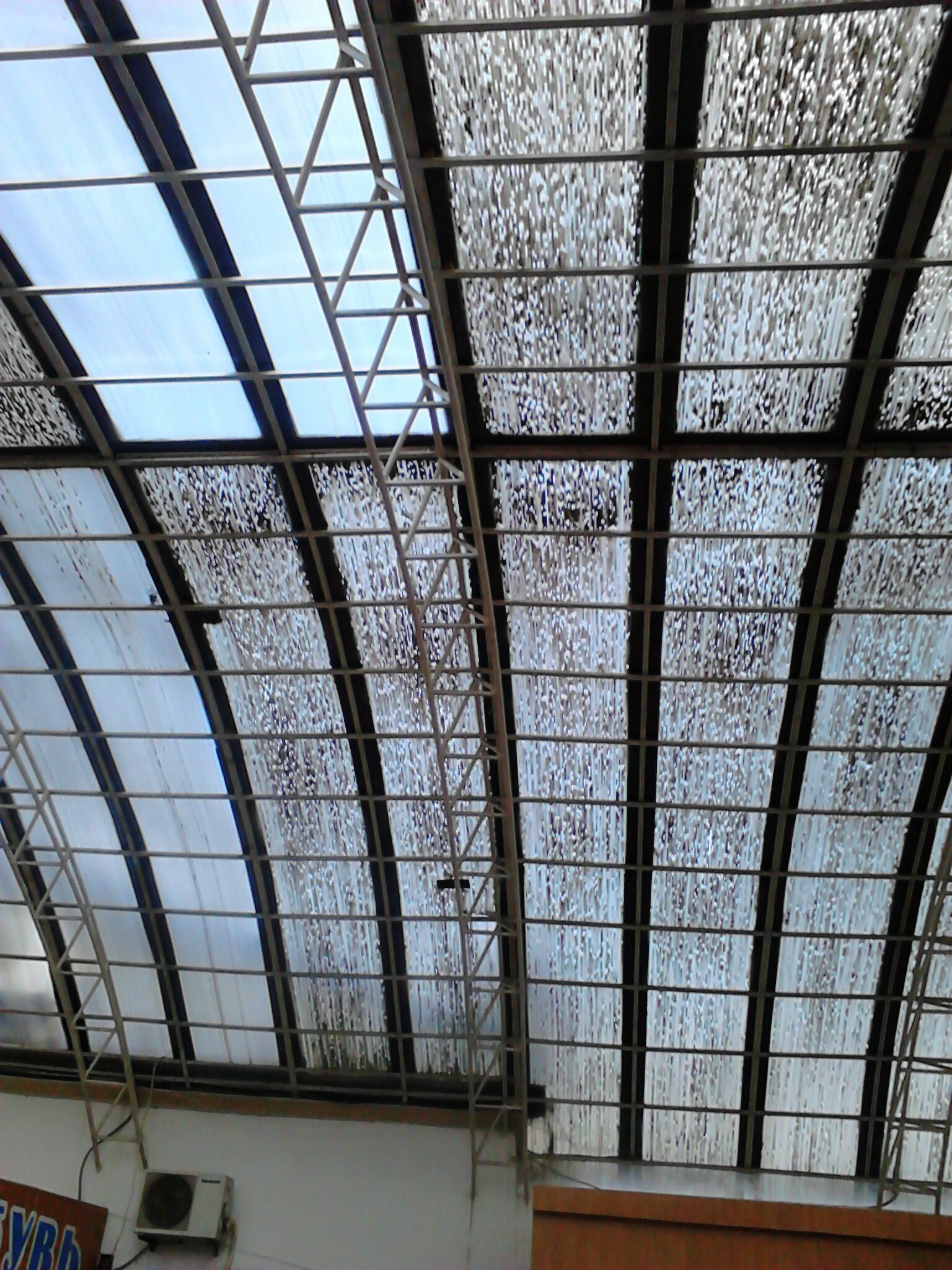

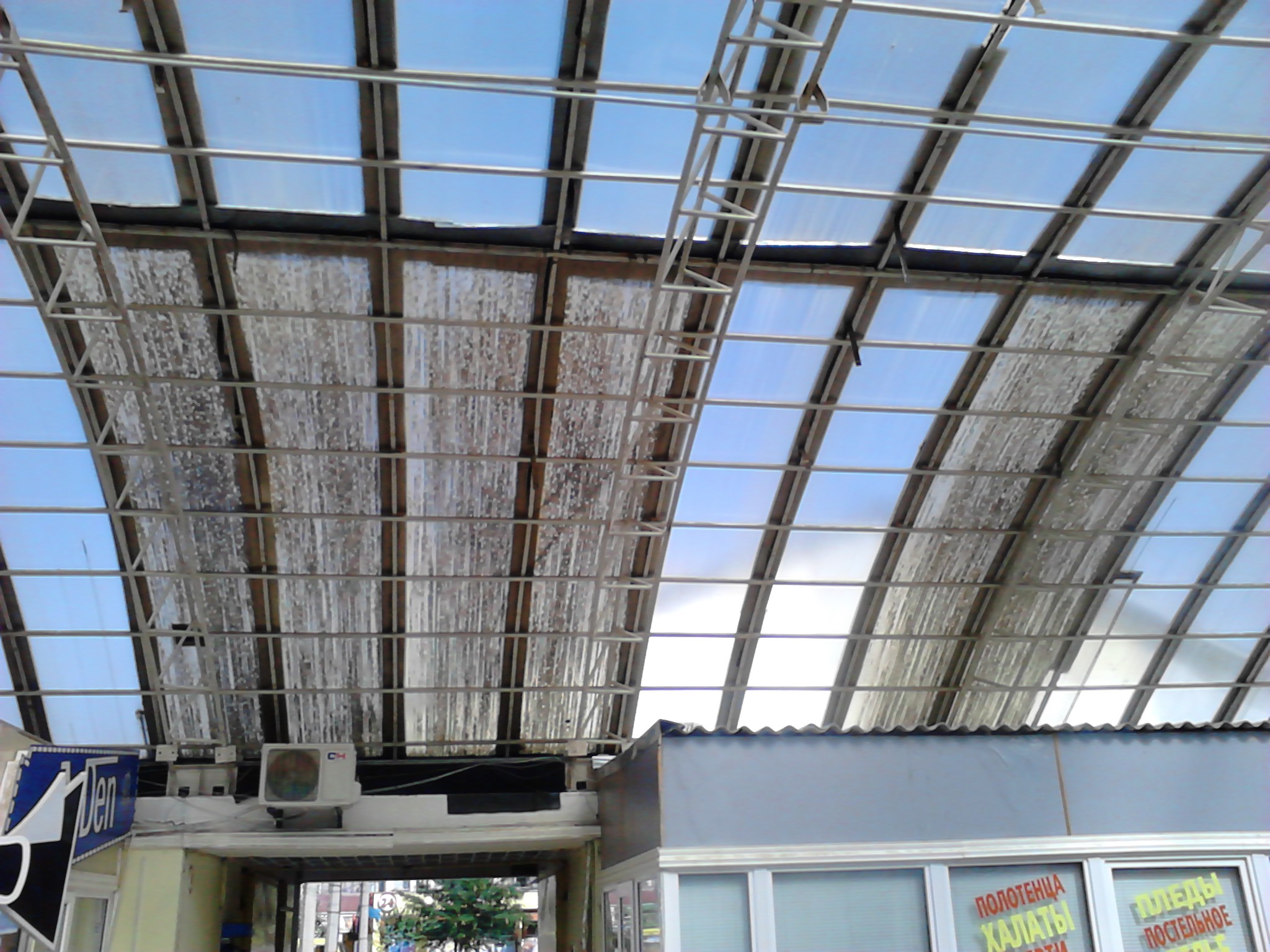

"За это время поменяли 1 лист - треснул и посыпался, еще один стал весь в дырочку и тоже нуждается в замене. Раньше была под стеклом. Проблема была в яблоках и грушах, которые при падении разбивали стекло."
Тут вот пара фоточек интересных.
Там если кому не видно, листы везде стоят. Только часть листов прозрачные, как новые, а часть, как будто их шашель погрыз.
Дебилы, б...дь!
1.Монтажники. Могли листы перевернуть УФ внутрь.
2.Заказчики. Или сознательно экономили или повелись на разводку таких же продавцов, которые под маркой "эвропа" слили им голимый китай или что то похожее.
Дебилы, б...дь!

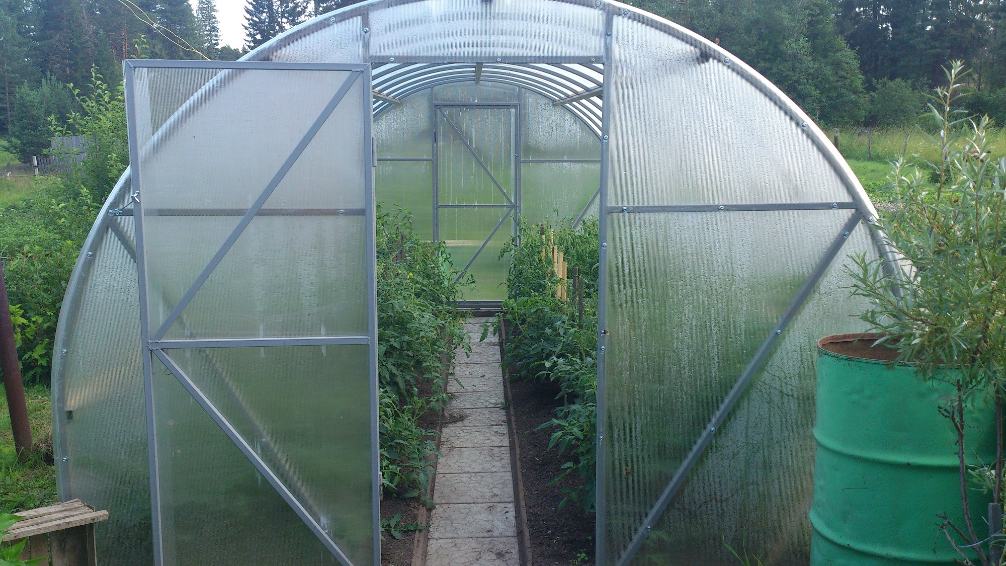

1. Тепличка 3х10 - каркас - труба квадрат 20х20 толщина стенки 2мм - порошковая покраска - поликарбонат 8мм толщины производства рашка без конкретизации - ЦЕНА 18 800 грн с доставкой по области - сборка если требуется то 2 500грн.
2. Тепличка 3х10 - каркас- 20х20 толщина 2мм -оцинковка- - поликарбонат 8мм толщина - пр-ва рашка - Гринхаус нано называется спецом для теплиц производится ( в нете есть его характеристики НО нет отзывов :) )) - ЦЕНА 19 700 с доставкой - установка 3 000 грн + капля в подарок :) мелочь но приятно :)
3. Тепличка 3х10 каркас - оцинкованного квадратного профиля 30*30, толщина стенки 1.5мм - поликарбонат -- Royalplast 8мм с гарантией на полик в 15 ЛЕТ !! доставка бесплатно установка 3000грн.
Цена 23 000 грн.
4. Тепличка 3х10 каркас - алюминиевой профилированной трубы р.20х30х1,5мм (алюминий терма обработан и покрыт анодом) - Поликарбонат -«Марлон» (Англия) 8мм гарантия 10 лет - Цена 35 500 с доставкой и установкой.
5. тепличка 3х10 - каркас - алюминий 30Х30 толщина 2мм ( анодирован или нет не смог добиться ) - Поликарбонат 8мм про-ва германии без имени - ЦЕНА - 39 500грн с доставкой - установка 2 000грн возможна скидка 5% :)
6. Вариант от нашего форумчанина но дорого очень нет смысла озвучивать.
Интуитивно хочу согласится на второй вариант - ОТГОВОРИТЕ :)))

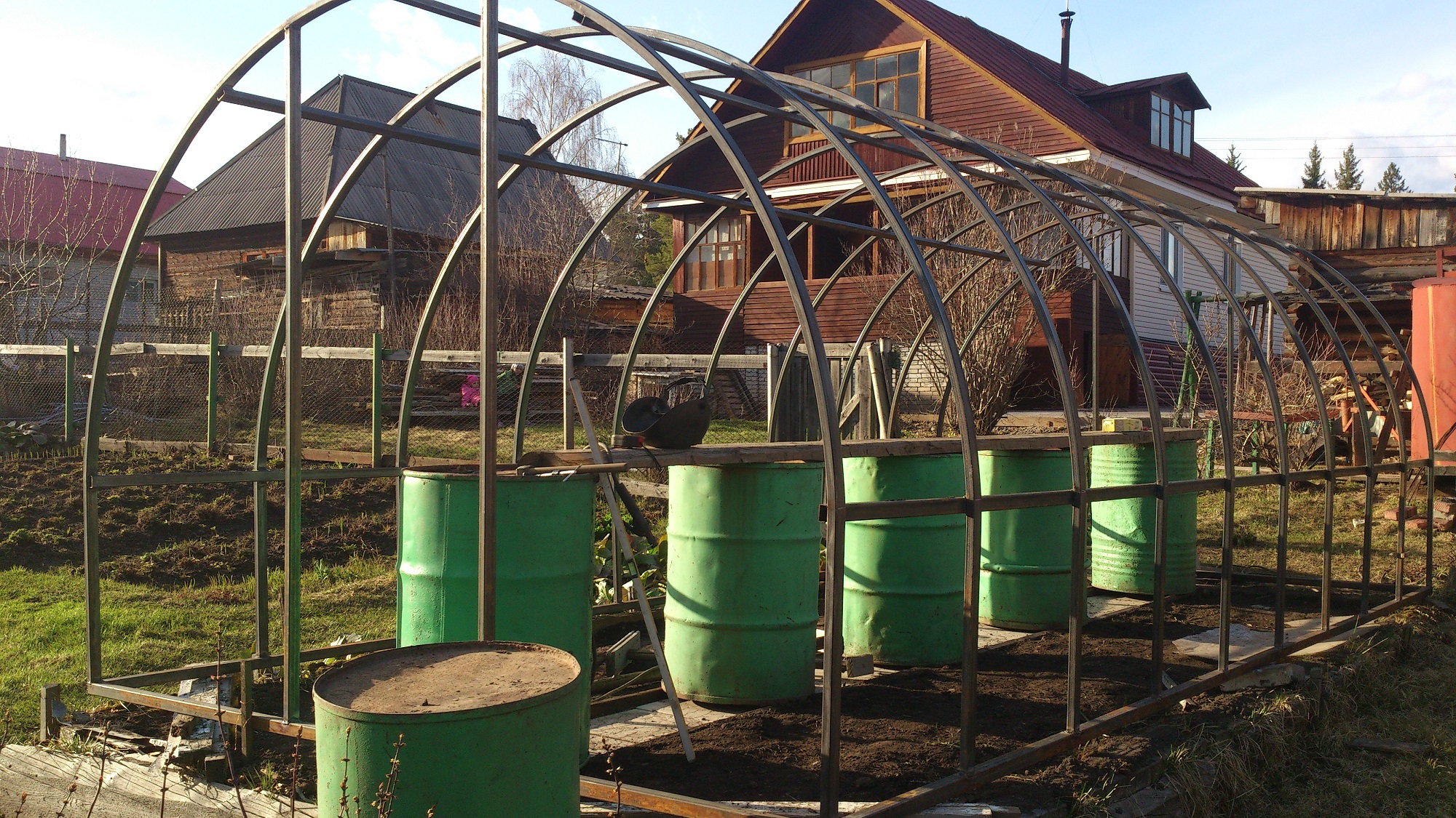

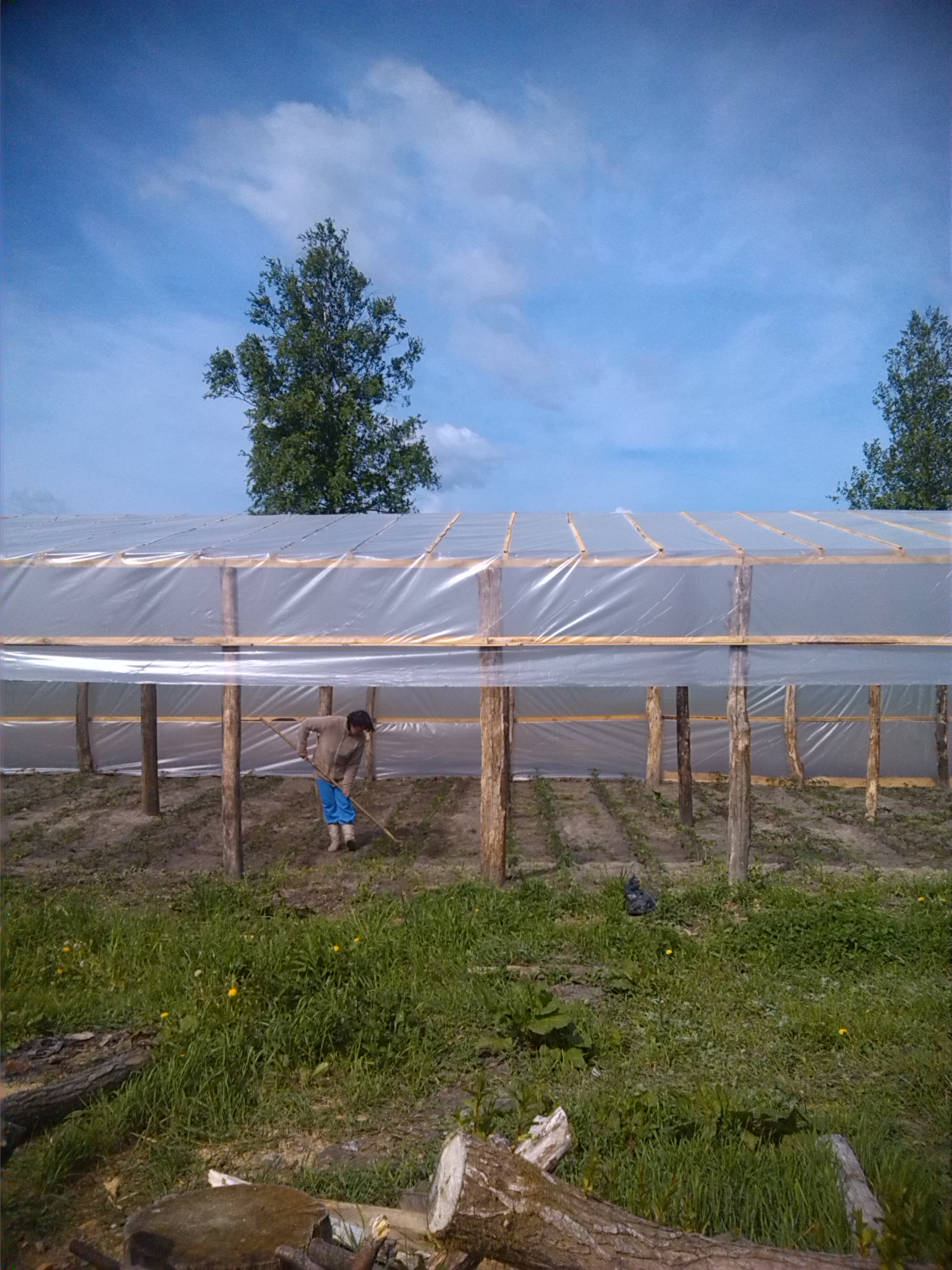

Еще вариант 100 м арматуры (с огромным запасом), 2 м уголка, 20 м бруса 5*7 см +и услуги сварщика и покраска. Вам обойдуться в 3-4 тысячи. Пленки 150 микрон Вам хватит на 4 сезона без раскрытия. В общем Ваши расходы составия максимум 10 тысяч за 12-15 лет. и даже через эти 15 лет она у Вас будет стоять, а насчет трубок и поликарбоната :unknown:
если интересуют фото моей, то напишите сделаю. Ей уже 8-9 лет. Если бы делал сейчас, то сделал бы немного по другому. (размеры)
Змінено користувачем альп
Думаю що це не вас обізвали а виконавців ,фірму яка вас могла надурити.
Мы ее сами делали.
