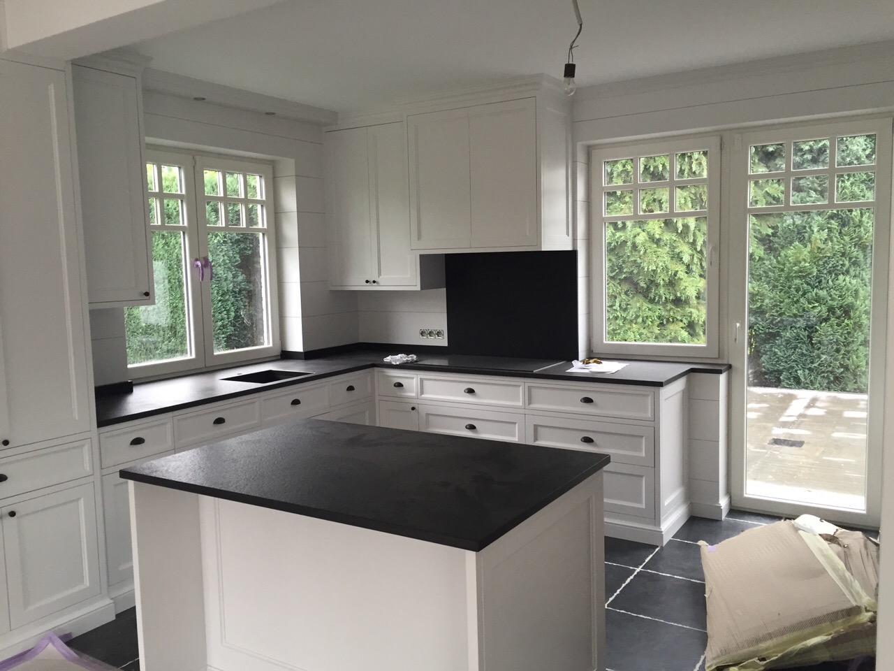

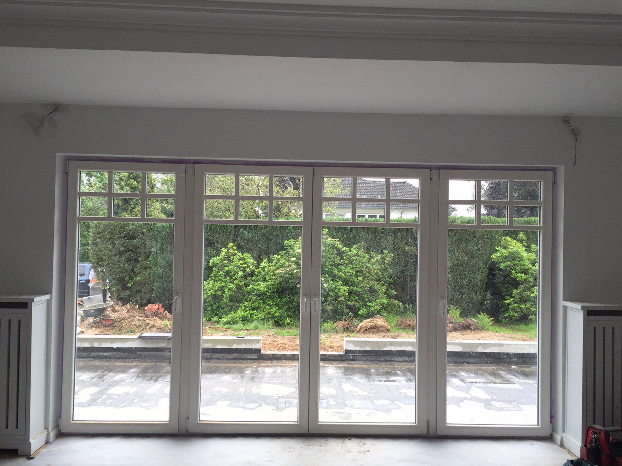

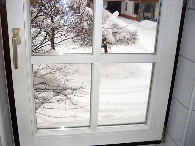

Подскажите, кто-то в Киеве производит ПВХ окна с импостом?
М.б. я некорректно это называю (импостом), имею ввиду такое окно, как на фото.
Есть ли для таких окон ограничения по размеру, пакету и т.п.?
Также интересен вариант с расстекловкой из фальш-накладок.

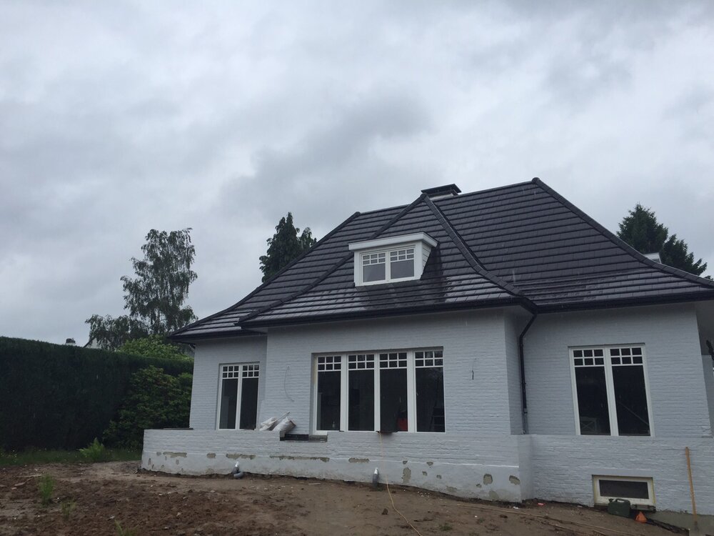

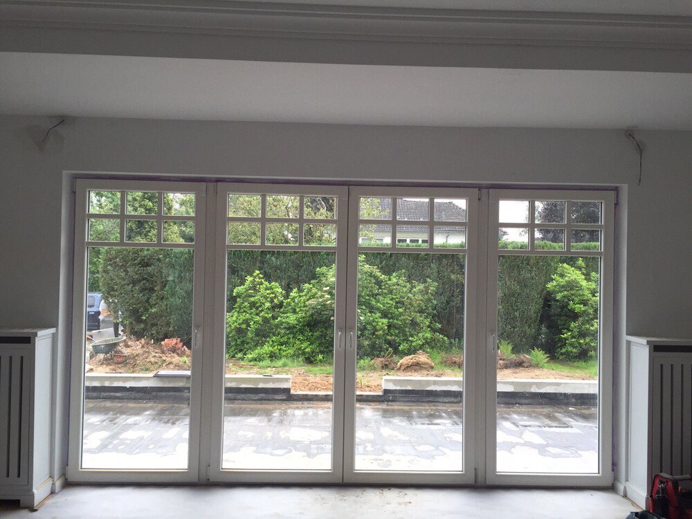

Это не импост а накладные горбыльки c дуплексом! Мы можем сделать их без проблем, главное правильно подобрать комбинацию стеклопакета и профиля.

А какие минимальные требования к комбинации стеклопакета и размерам окна?

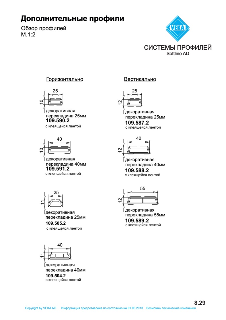

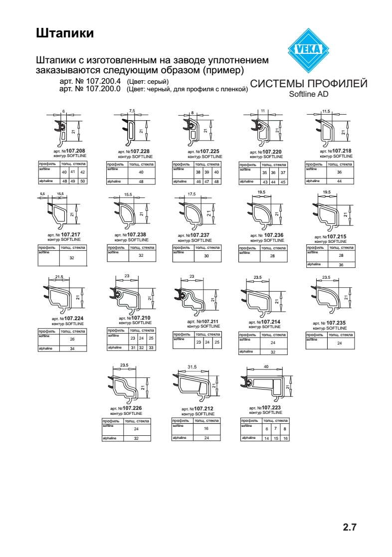

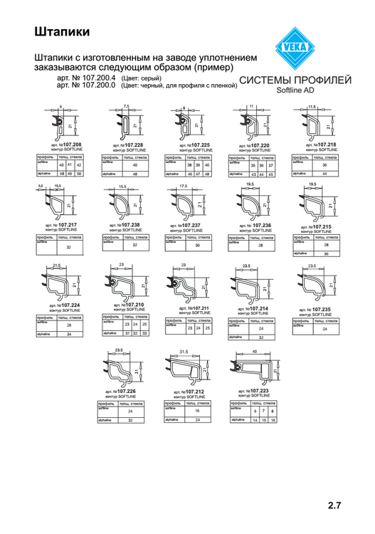

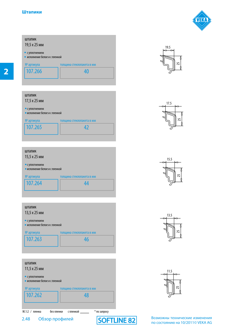

Когда я говорил про «правильно подобрать комбинацию стеклопакета и профиля», я имел ввиду толщину стеклопакета и монтажную ширину профиля.
Допустим если брать окна и двери из профиля VEKA Softline (монтажная ширина 70 мм), то декоративные перекладины (горбылки) можно использовать в комбинации со стеклопакетом толщиной 32 мм и прямоугольным штапиком (арт. 107.217), тогда всю подрезку и подгонку в местах примыкания декоративной перекладины и штапика можно сделать идеально. (т.е. стеклопакет толщиной 40 мм в эту систему уже не поставишь, так как декоративные перекладины по толщине будут больше чем штапик)
Если брать окна и двери из профиля VEKA Softline 82 (монтажная ширина 82 мм), то декоративные перекладины (горбылки) можно использовать в комбинации со стеклопакетом толщиной 44 мм и прямоугольным штапиком (арт. 107.264)

Пардон, но Вы меня запутали.
Мне нужен самый дешевый стеклопакет, но в презентабельном профиле.
Данное окно будет установлено в сарае..
Все просто ширина декоративной перекладины не должна быть больше ширины штапика! Это правило соответственно вносит ограничения по ширине стеклопакета, но если Вам в сарай, то простой однокамерный стеклопакет 24 мм и соответствующий штапик решит Вашу задачу.
