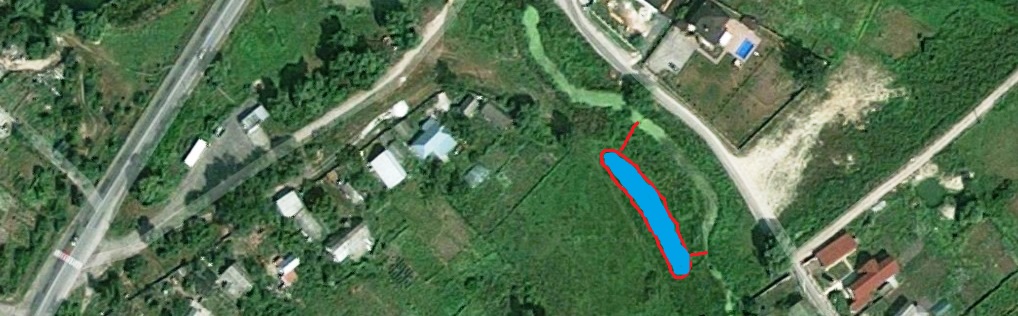

Шульман Опубліковано: 31 січня 2016 Поділитись Опубліковано: 31 січня 2016 Приветствую всех. Идею своего водоема вынашивал очень давно. Сейчас как раз пришло время действовать. Значит есть возможность выкопать свой водоем размером примерно - 8-10м на 55 - 60. Участок на котором планируется строительство водоема находится у небольшой речки. уровень грунтовых вод в раене 0.5 м весной и до 2 м. летом. Есть возможность запитать водоем от речки. В связи с этим есть немного вопросов: 1. Какой глубины копать (планирую запустить рыбу и купаться летом и зимой в прорубе). 2. Как обустроить берега чтобы не осыпались? 3. Стоит ли его соединять с речкой? 4. Нужно ли делать вывод для воды с водоема (чтобы сделать пруд проточным)? 5. Нужно ли рядом делать скважину для подпитки водоема? Посилання на коментар Поділитися на інших сайтах More sharing options...

пуля Опубліковано: 6 лютого 2016 Поділитись Опубліковано: 6 лютого 2016 Это идеальное место.Ройте. "русло" проточное паралельно реке глубиной метра 3 шириной метров 4-5..Остальную плошадь метра 1,5 глубиной.. Чтоб прогреваласьбыстрее.Это если реально проточный можно сделать.Если проток слабый то метра 2.Но %30 все равно меньше 1,5 метра надо.Чтоб рыба и кормилась хорошо и от задух не гибла.Ну а покупаться пятачек песком сыпать и каждый год обновлять.Заиливаться будет.У друга примерно так.Аквариум с карпами по 5-6 кг. Посилання на коментар Поділитися на інших сайтах More sharing options...

Кот75 Опубліковано: 15 лютого 2016 Поділитись Опубліковано: 15 лютого 2016 ТС не указал что там за речка от которой собирается питать озеро. Судя по фото, шириной на как дорога(2-4 м), а по цвету и тому как она заросла, то еще и мелкая и со слабым течением(а в июле-августе возможно вообще стоячая). Если Ваше озеро будет по глубине и ширине больше чем речка, то основной поток воды будет идти именно по ней. И скорость течения в реке будет выше чем в озере. Элементарная гидродинамика. Чем меньше диаметр трубы, тем больше будет скорость воды при одинаковом расходе. А так как, повторяюсь, судя по фото река и так медленнотекущая/стоячая, то ИМХО, через год-два Ваше озеро превратится в калюжу по внешнему виду похожую с тем что на фото. Посилання на коментар Поділитися на інших сайтах More sharing options...
Шульман Опубліковано: 15 лютого 2016 Автор Поділитись Опубліковано: 15 лютого 2016 Место вот здесь https://www.google.com.ua/maps/@50.3181444,30.3827738,274m/data=!3m1!1e3 Татьяна можете заезжать, прямо ко мне на работу - в сельсовет, кабинет сельского головы Посилання на коментар Поділитися на інших сайтах More sharing options...
Кот75 Опубліковано: 16 лютого 2016 Поділитись Опубліковано: 16 лютого 2016 Опять влезу. Место конечно хорошее, но поймите, у Вас устоявшаяся, природная экосистема. Вы собираетесь пристроить к ней кусочек. Соотв если её не поддерживать искусственно, то через время Ваш кусочек станет частью этой экосистемы. Т.е через время Ваше озеро будет напоминать саму речку. Правда Вам всётаки стоит проконсультироватся со спецами гидротехниками. Если та часть реку имеет кривизну, а озеро будет идти как бы по прямой, то возможно вода пойдет по более короткому пути. Т.е основное течение будет идти через озеро. ПС. Может имеет смысл не делать отдельнео озеро, а просто расширить речку до указанных границ? Посилання на коментар Поділитися на інших сайтах More sharing options...
Шульман Опубліковано: 17 лютого 2016 Автор Поділитись Опубліковано: 17 лютого 2016 Расширять реку как вариант не рассматривается, в этом месте достаточно и грунтовых вод, рядом старая копанка глубиной в метр и вода всегда есть. Зарегулировать озеро с речкой задумано для того чтобы была проточная вода, так как планирую разводить рыбку для себя, в частности озерную форель и карпов и судаков Посилання на коментар Поділитися на інших сайтах More sharing options...

SeriousAndrey Опубліковано: 21 лютого 2016 Поділитись Опубліковано: 21 лютого 2016 А кто пугал? Дело в том, что мои знакомые главы сельских советов получают з.п. около 6тыс. грн. Соответственно тяжело копать озера с такими заработками. Но тема не об этом. Может я что не так понял, конечно. По теме: я бы не использовал эту реку вовсе. Только принудительная подпитка. Обратите внимание на остальные водоемы Виты, там до 50% заболоченость. Посилання на коментар Поділитися на інших сайтах More sharing options...
