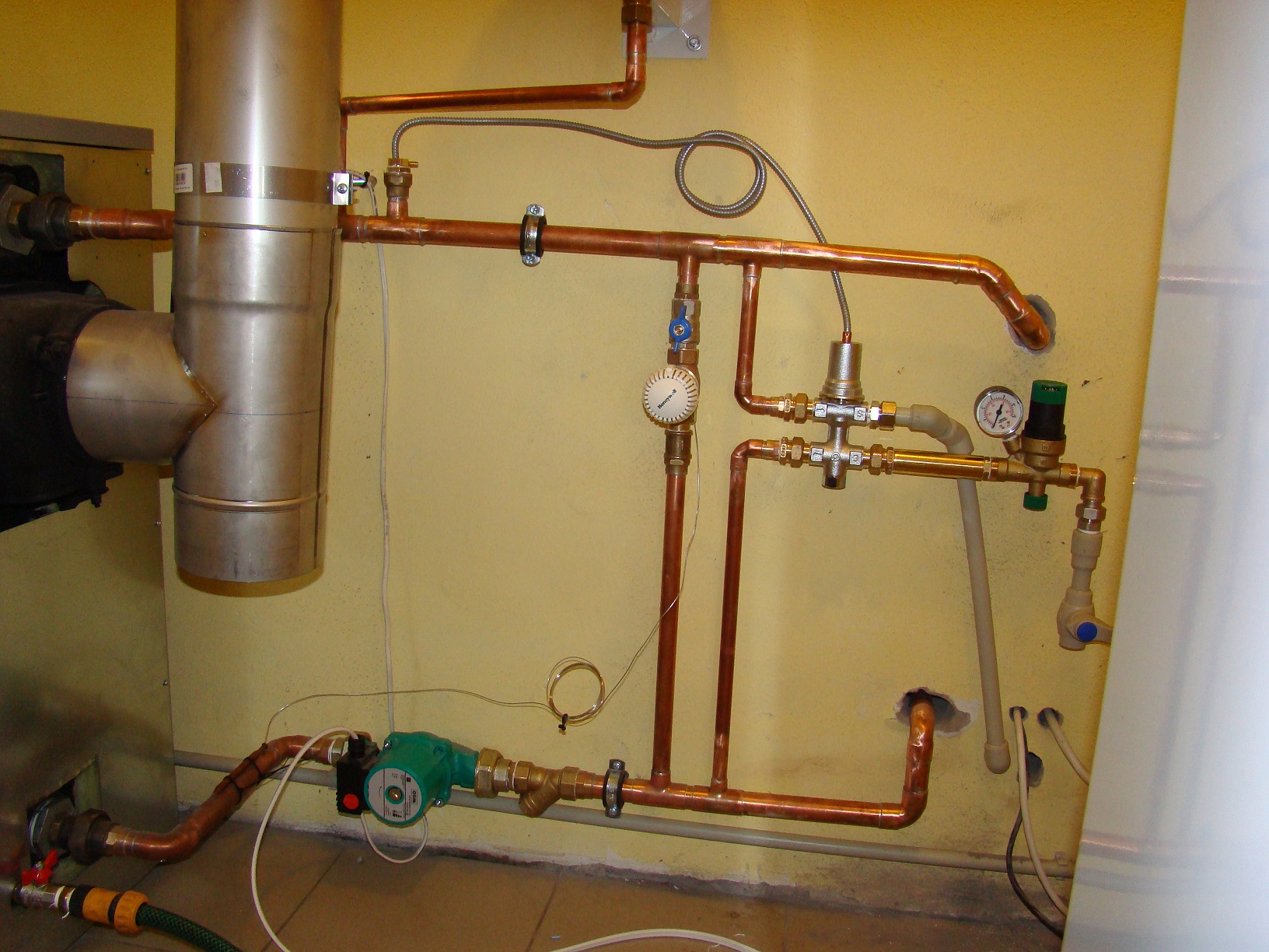

goldenjana Опубліковано: 3 березня 2016 Поділитись Опубліковано: 3 березня 2016 Здравствуйте! Хочу теперь со всеми посоветоваться по поводу обвязки котла. Потому что опять боюсь нарваться на неграмотных людей и упороть следующий котел. Вот здесь фото текущей обвязки. Я красным выделила линии подачи, синим - обратку, зеленым подпитку водопроводной водой. А это схема, как я хочу переделать обвязку. По скольку у меня два котла и защитить трехходовым клапаном хочу не только бобер, но и газовый котел, Поэтому накрутила вот так: Там еще планируется блок бесперебойного питания, куда подключу циркуляционные насосы. И , думаю, байпас можно вообще убрать, так как естественная циркуляция не работает, пусть просто стоит насос, так можно? Меня смущает, правильно ли я расположила линию "подачи и обратки на подвал и бассейн", может ее нужно вынести за фиолетовую черту, а не до нее? Посилання на коментар Поділитися на інших сайтах More sharing options...
siscom Опубліковано: 3 березня 2016 Автор Поділитись Опубліковано: 3 березня 2016 Здравствуйте! Хочу теперь со всеми посоветоваться по поводу обвязки котла. Потому что опять боюсь нарваться на неграмотных людей и упороть следующий котел. Вот здесь фото текущей обвязки. Я красным выделила линии подачи, синим - обратку, зеленым подпитку водопроводной водой. А это схема, как я хочу переделать обвязку. По скольку у меня два котла и защитить трехходовым клапаном хочу не только бобер, но и газовый котел, Поэтому накрутила вот так: Там еще планируется блок бесперебойного питания, куда подключу циркуляционные насосы. И , думаю, байпас можно вообще убрать, так как естественная циркуляция не работает, пусть просто стоит насос, так можно? Меня смущает, правильно ли я расположила линию "подачи и обратки на подвал и бассейн", может ее нужно вынести за фиолетовую черту, а не до нее? Я бы бобер кидал на калефи, на отдельную группу безопасности и отдельно трехходовой и на буфер а потом только в систему врезался. Отдельно котел бобер и отдельно газовый. Не надо трехходовой на газовый котел. А лучше найти грамотного монтажника который это все подключит возьмет на гарантию и на постоянный сервис. Он делает работу и за работу отвечает. Но после монтажа обязательно взять котел на сервис!!!! И одно дело на форуме спрашивать другое дело работу делать и за нее отвечать. 2 Посилання на коментар Поділитися на інших сайтах More sharing options...

Сергей 31 Опубліковано: 4 березня 2016 Поділитись Опубліковано: 4 березня 2016 Первое и главное убрать полипропилен. Т.Т. вяжется только металом, сталь или медь. 1 Посилання на коментар Поділитися на інших сайтах More sharing options...

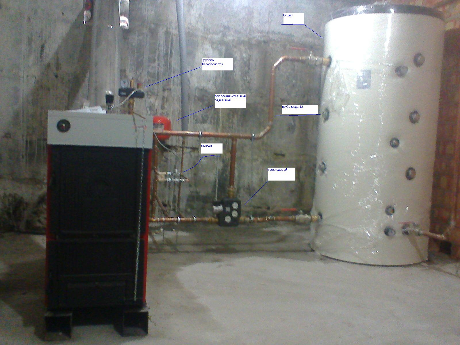

goldenjana Опубліковано: 10 жовтня 2016 Поділитись Опубліковано: 10 жовтня 2016 Ну переобвязали мне котел. Сделали гидрострелку сразу на 2 котла и газовый и твердотопливный. Пока очень довольна результатом. Совсем другая отдача. Раньше дрова моментально выгорали и дом был холодный, а сейчас загрузила и не парюсь. И теперь понимаю, насколько важна правильная обвязка! Посилання на коментар Поділитися на інших сайтах More sharing options...

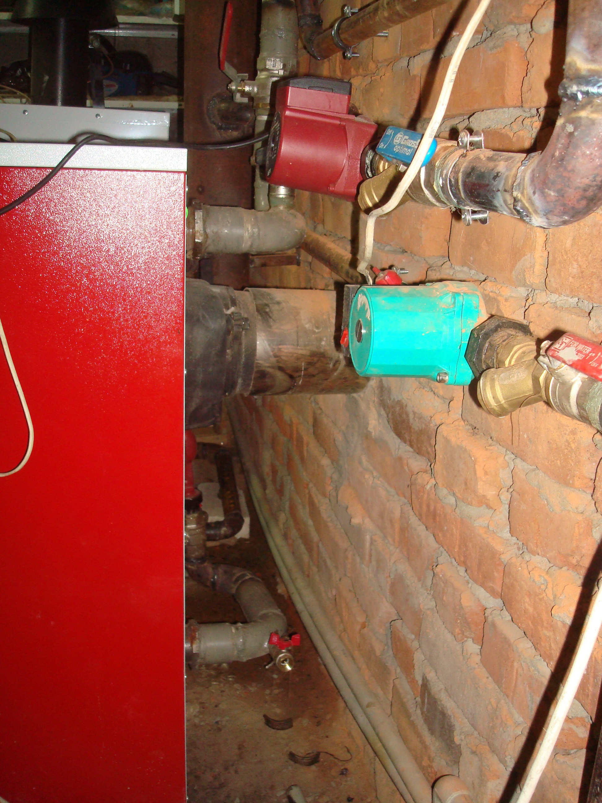

red baron Опубліковано: 10 жовтня 2016 Поділитись Опубліковано: 10 жовтня 2016 А можно фото с задней части ТТ котла? 1 Посилання на коментар Поділитися на інших сайтах More sharing options...
Сергей 31 Опубліковано: 10 жовтня 2016 Поділитись Опубліковано: 10 жовтня 2016 А можно фото с задней части ТТ котла? Она вся между котлами. Не по классике, с температурой обратки, но и так работать будет. 1 Посилання на коментар Поділитися на інших сайтах More sharing options...
goldenjana Опубліковано: 11 жовтня 2016 Поділитись Опубліковано: 11 жовтня 2016 А можно фото с задней части ТТ котла? Вот: но не очень хорошо видно. 1 Посилання на коментар Поділитися на інших сайтах More sharing options...
