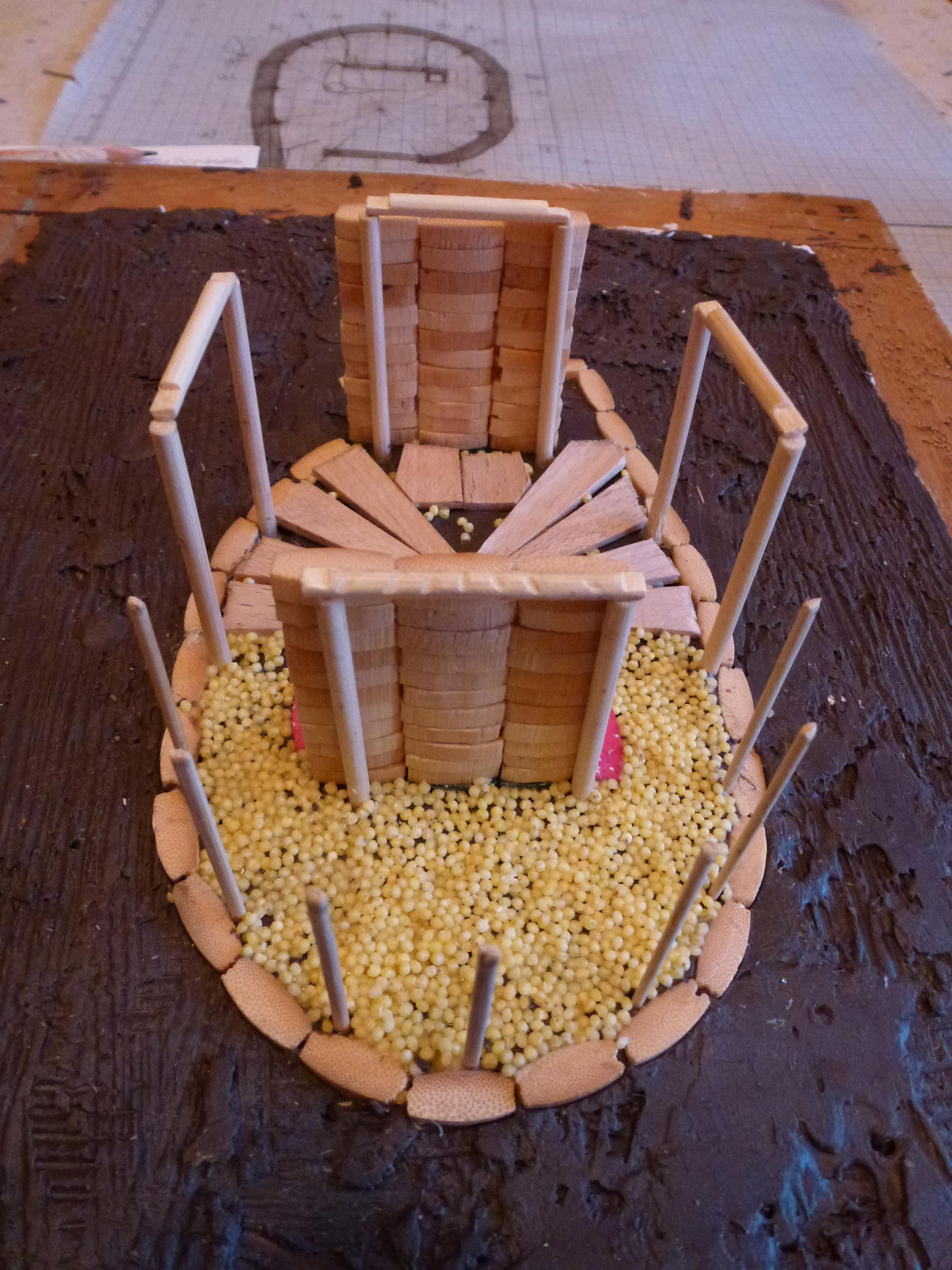

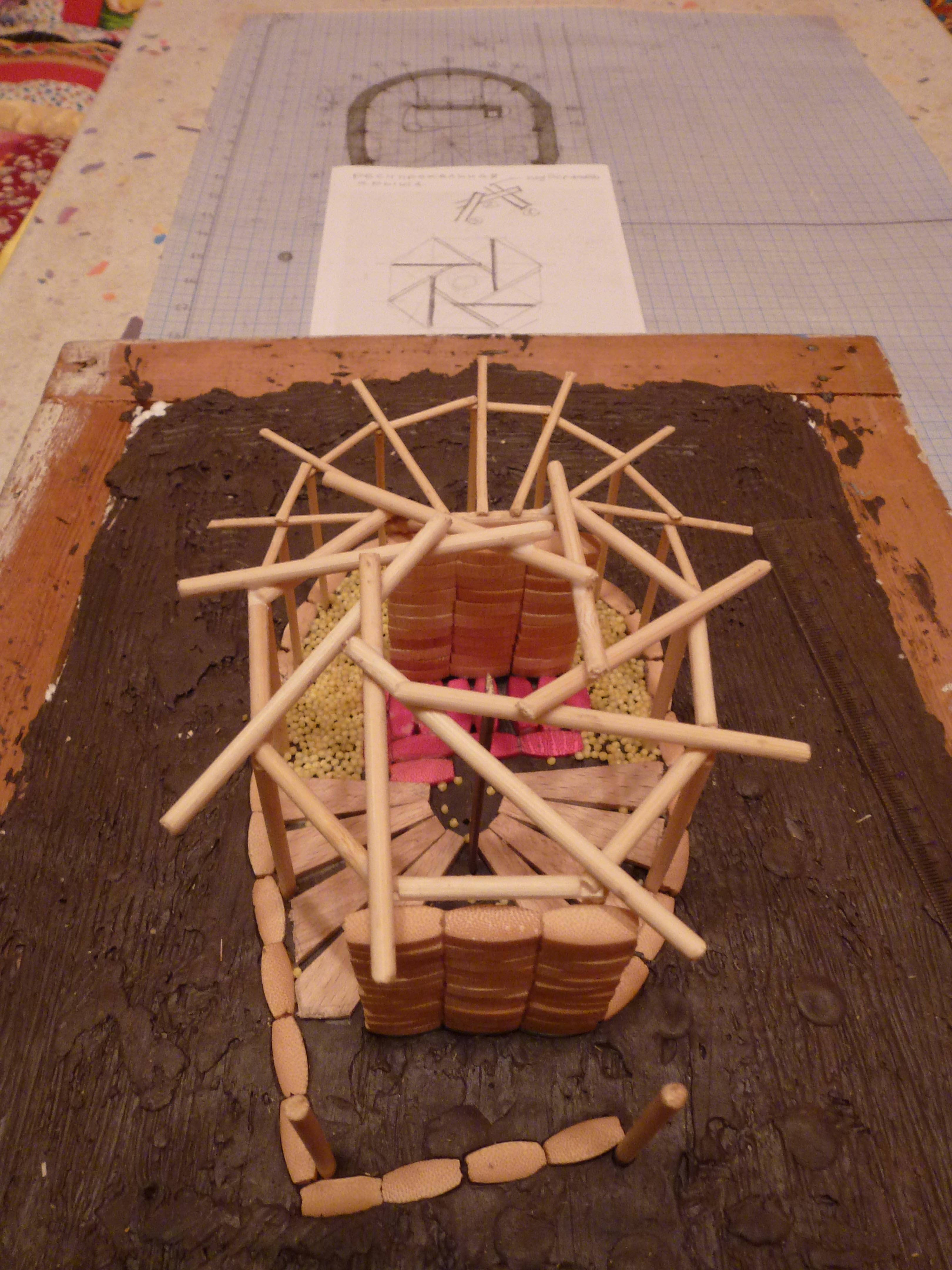

Andrei constructor Опубліковано: 7 лютого 2016 Поділитись Опубліковано: 7 лютого 2016 вот только не знаю с конструкнивной стороны это будет грамотно? Вполне, только с кровли можно сразу не в септик, а в дренажную яму сливать воду. Если будет необходимо сделаем Вам гидроизоляцию кровли из ПВХ мембраны. Срок эксплуатации до 40 лет. 1 Посилання на коментар Поділитися на інших сайтах More sharing options...
lifespine Опубліковано: 7 лютого 2016 Автор Поділитись Опубліковано: 7 лютого 2016 Или хочется быстро возвести каркас и кровлю, а потом заниматься ограждением?именно так, и печь нужно успеть построить, а без кровли некак Посилання на коментар Поділитися на інших сайтах More sharing options...
lifespine Опубліковано: 7 лютого 2016 Автор Поділитись Опубліковано: 7 лютого 2016 Судя по макету сооружению может не хватать пространственной жесткости. Поэтому следует узлы между стойками и балками опорного контура ужесточить короткими подкосами. Или сделать узел сопряжения стоек с фундаментом жестким.надо бы обсудить за чашей эти моменты Добавлено через 23 минуты В ходе реализации пригласите посмотреть и пофоткать?не вопрос, только с какого момента строительства ? Добавлено через 6 минут Если будет необходимо сделаем Вам гидроизоляцию кровли из ПВХ мембраны. Срок эксплуатации до 40 лет.здорово становлюсь в очередь телефон на сайте ваш? Посилання на коментар Поділитися на інших сайтах More sharing options...
Andrei constructor Опубліковано: 7 лютого 2016 Поділитись Опубліковано: 7 лютого 2016 надо бы обсудить за чашей эти моменты Не вопрос, обсудим Добавлено через 2 минуты не вопрос, только с какого момента строительства ? Можно несколько раз чтобы увидеть как все создавалось. Меня экостроительство очень интересует. Добавлено через 39 секунд телефон на сайте ваш? Да, мой телефон. Звоните пожалуйста. Территориально где расположен Ваш участок? 1 Посилання на коментар Поділитися на інших сайтах More sharing options...
lifespine Опубліковано: 8 лютого 2016 Автор Поділитись Опубліковано: 8 лютого 2016 Территориально где расположен Ваш участок?Хорошево станкостроитель 1 Посилання на коментар Поділитися на інших сайтах More sharing options...
