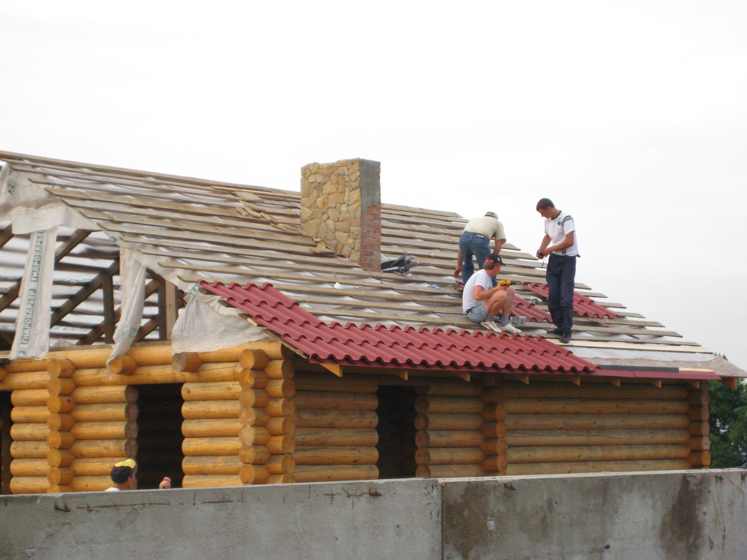

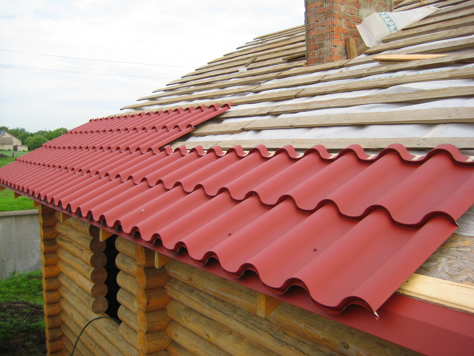

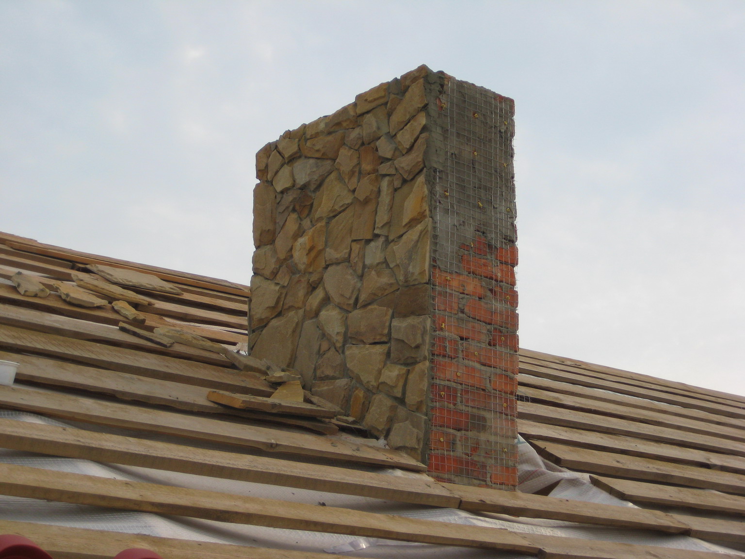

Начали обкладывать песчаником трубу дымохода, цоколь, угловую колонну и внутреннюю стенку дымохода. Параллельно начат монтаж кровли.
По ходу пьесы. Внешнему виду бревен пришла хана. Из-за того, что было вскрыто Сенежем Аквадекор в 1 слой, и простояло так всю зиму, теперь придется ПОЛНОСТЬЮ шлифовать по-новой и заново же вскрывать пропиткой как снаружи, так и изнутри. "Попадание" ещё тысяч на 5, не меньше....
Очень красивая черепица. Это Европрокат? А по поводу бревен: чем чейчас по новой будете обрабатывать?
Это Европрокат?
Квартал-модуль Goodlock. Это оно? :) Окончательно решился её купить после того, как увидел твои фотки с Густавом )
Люди из одной донецкой "солидной конторы" умудрились неправильно мне её посчитать, вследствие чего теперь нехватка 20 листов. Более того, часть листов поцарапаны. Срок доставки с заявленных 2 недель по факту составил почти месяц. Ветрозащиту так и не привезли до сих пор.
Предвкушаю битву, когда буду требовать у них замену бракованных листов.
Долбаный наш Мухосранск...
Тем же самым, но сразу в 3 слоя снаружи и в 2 - внутри.

церезит см117
Надежно, но дороговато. Мои зк нашли более дешевый аналог - полирем 121(для поверхностей, що дэформуються) по 58грн. Где-то 6-7 поддонов камня уже положили - самый первый лежит уже 1,5 года - все ок.

Кстати, слышал кучу нареканий и на 117-й. Типа, качество испортилось и т.д. А другие ругают Полимин 22/23. А больше ничего и не видел/не предлагали.
Хм, интересно. А где сие продается?
Хрен его знает - мне на мойке ложили керамогранит на П12(по 29грн) плюс чуть песка плюс совсем чуть цемента - лежит уже 3 года. Так это автомойка - вода, мороз и шипованая резина плюс всеобщее разгильдяйство:) Хотя все говорили - для керамогранита нужен хотя бы церезит 14, а лучше 17-й.
Тот же Эпицентр, Олди и проч.
Это так Квартал-модуль сработал плохо по срокам и царапинам ?:shock::shock::shock:
Трудно сказать, квартал модуль, или донецкая контора, через которую я всё заказывал... Но факт: поцарапанные/потертые почти все листы. На трех из них царапины на видимой части, никуда не спрячешь. Закрашивать их я не собираюсь. Буду, если потребуется, до посинения ругаться с поставщиком насчет замены.

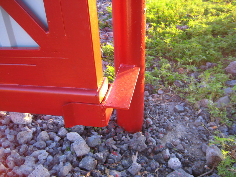

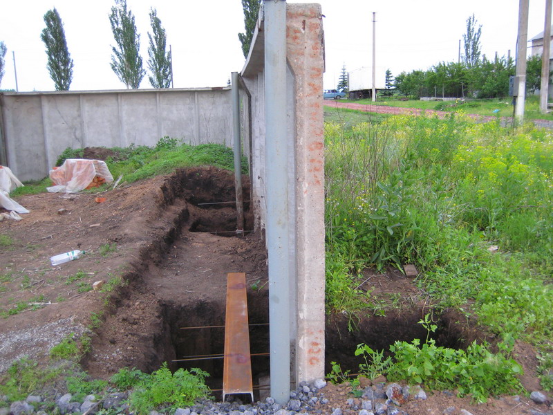

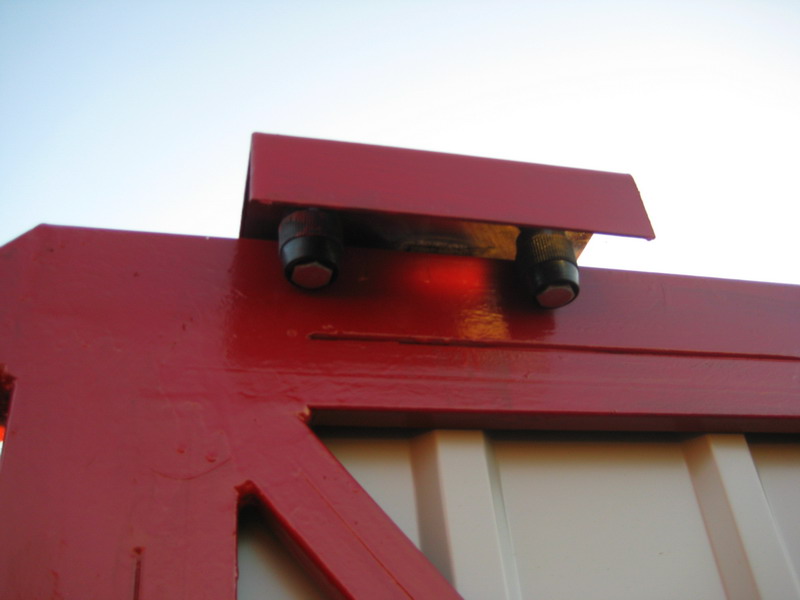

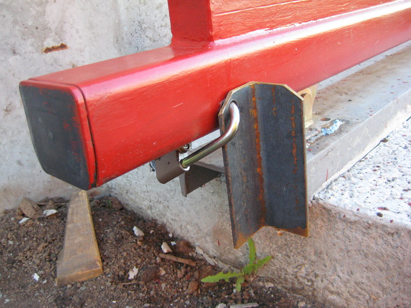

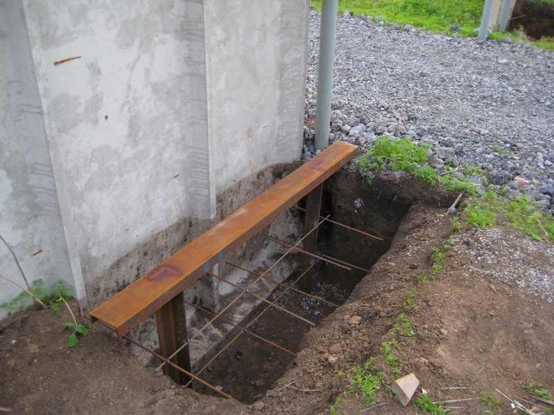

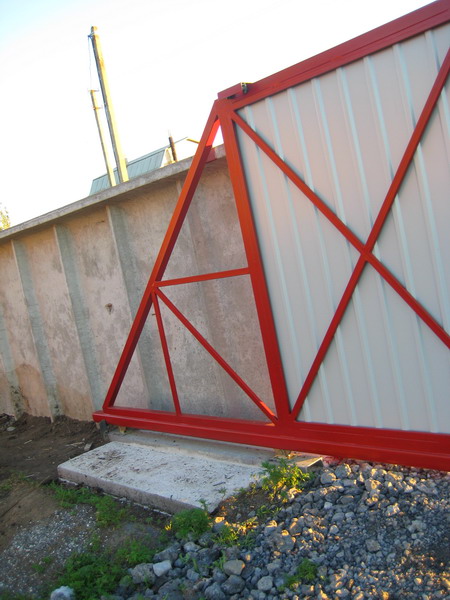

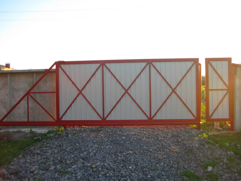

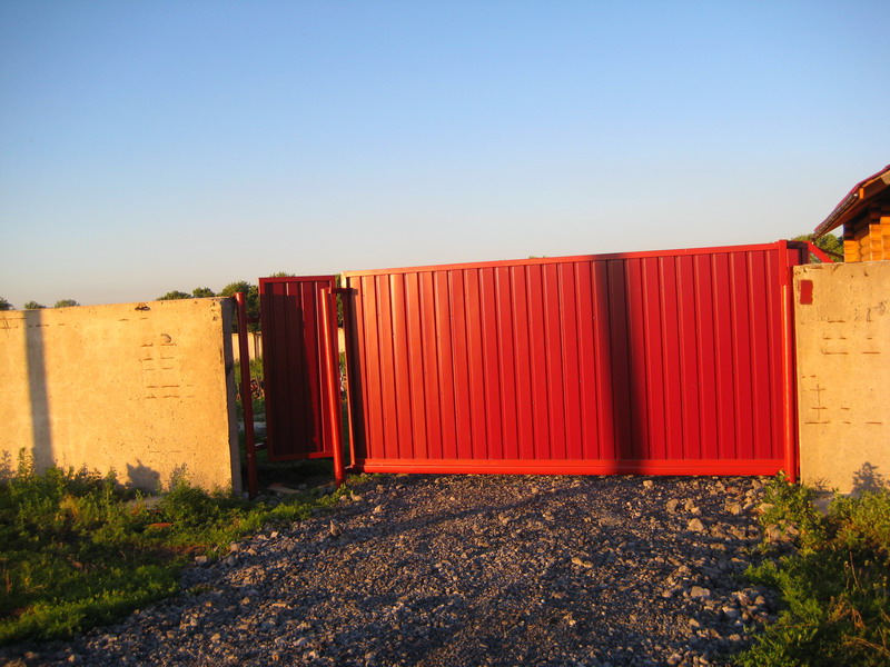

Поставили откатные ворота. (Почти :) доделали)
Делал знакомый сварщик. Несмотря на то, что это были его первые ворота, сделал неплохо. Пока всё это прилеплено к существующим железным столбам, которые со временем будут обложены кирпичом.
Комплект ролики/профиль/уловители и пр. заказывал на Роллгранде.
Профильные трубы: 60х60 периметр, 40х20 внутренние диагонали.
Профнастил - Руукки R15.

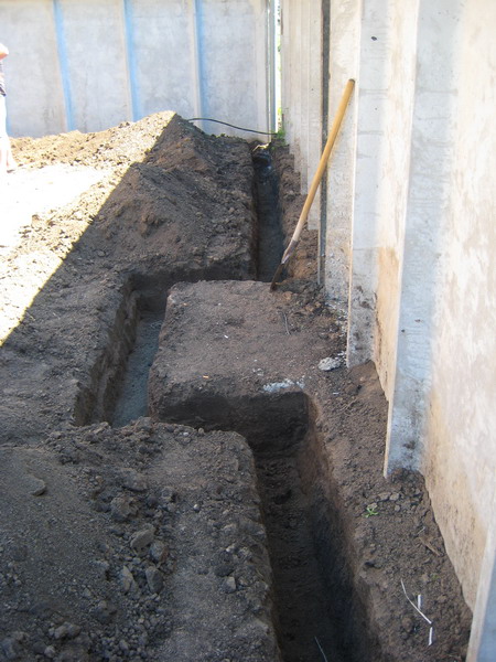

ещё фотки ворот, "времянки" замков, а также траншея для прокладки кабеля к автоматике ворот.
