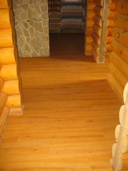

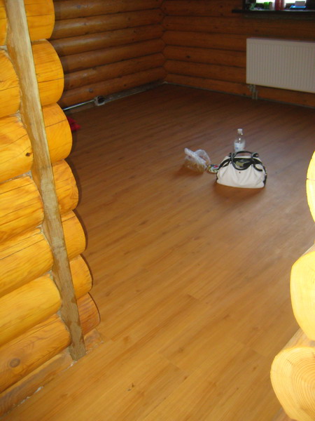

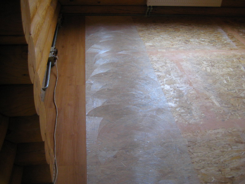

Mitka Опубліковано: 9 вересня 2011 Автор Поділитись Опубліковано: 9 вересня 2011 На поклейку Декотайла решили привлечь бригаду из Днепропетровска, ибо своих сил уже тово... нет. Посилання на коментар Поділитися на інших сайтах More sharing options...
Mitka Опубліковано: 10 вересня 2011 Автор Поділитись Опубліковано: 10 вересня 2011 Готово. Мне нравится очень. 5 Посилання на коментар Поділитися на інших сайтах More sharing options...

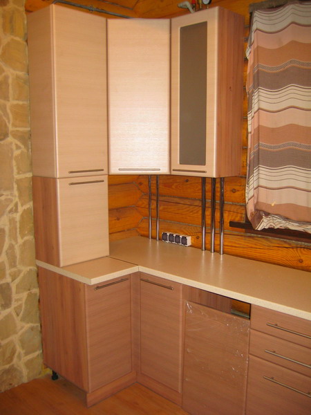

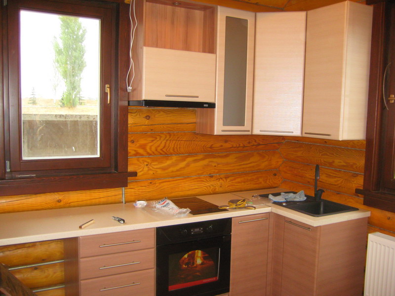

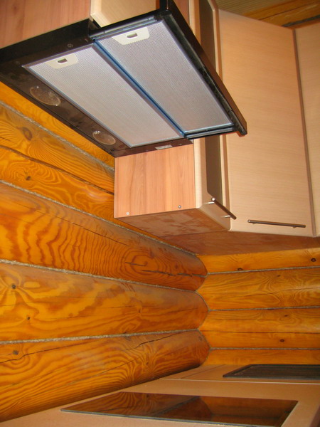

Mitka Опубліковано: 29 вересня 2011 Автор Поділитись Опубліковано: 29 вересня 2011 Итак, немного кухни. Полностью сфоткать не удалось, т.к. торопился. Плюс (точнее, минус), установщики наличников умудрились запороть один именно кухонный внутренний наличник, теперь делают новый. 2 Посилання на коментар Поділитися на інших сайтах More sharing options...
