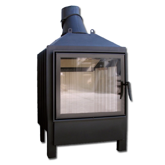

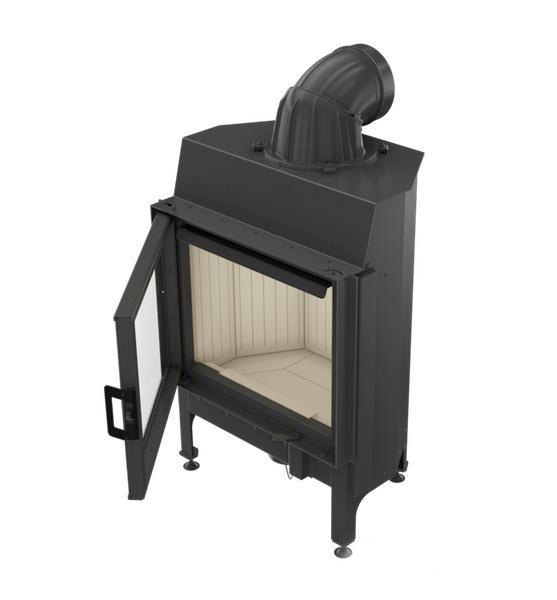

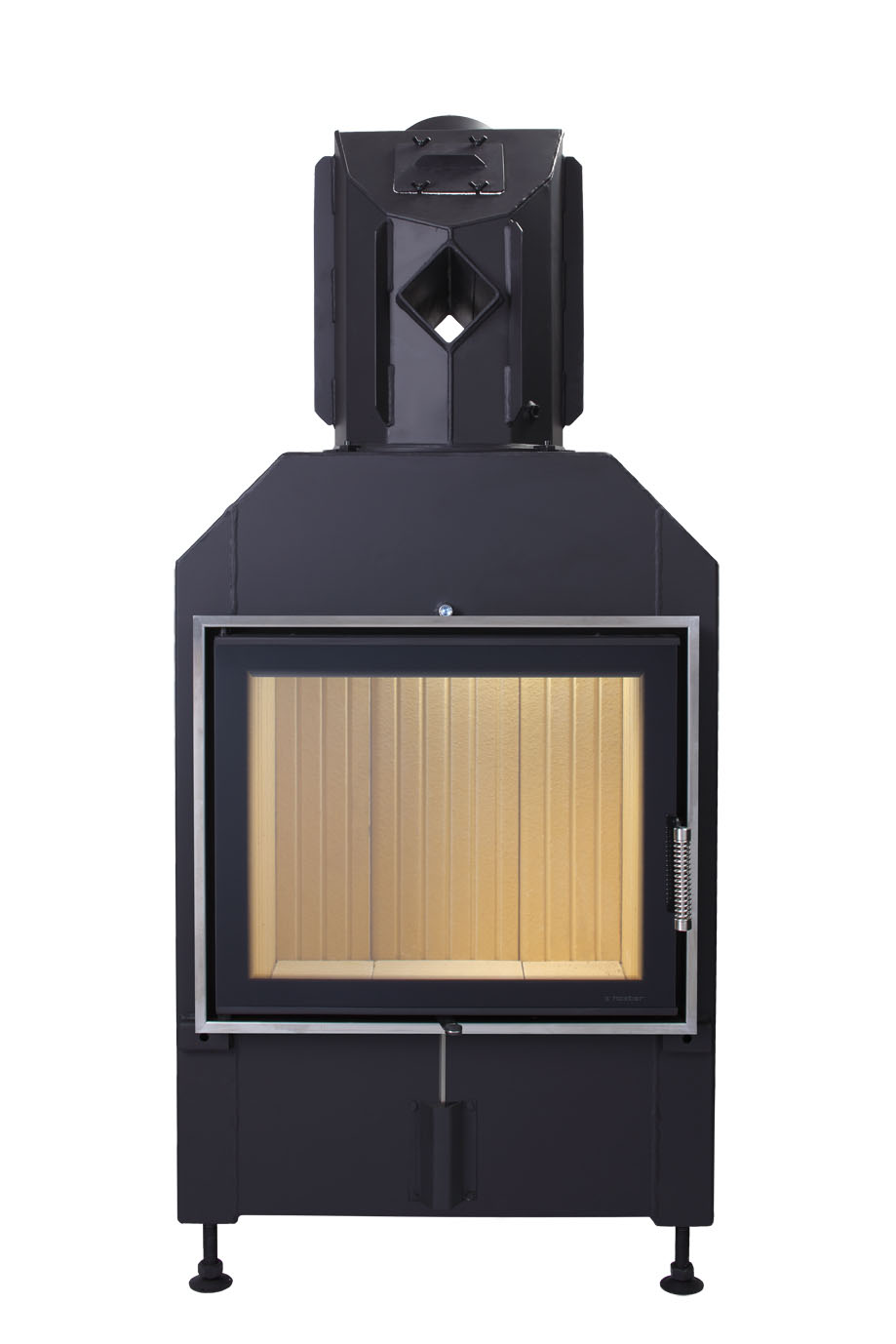

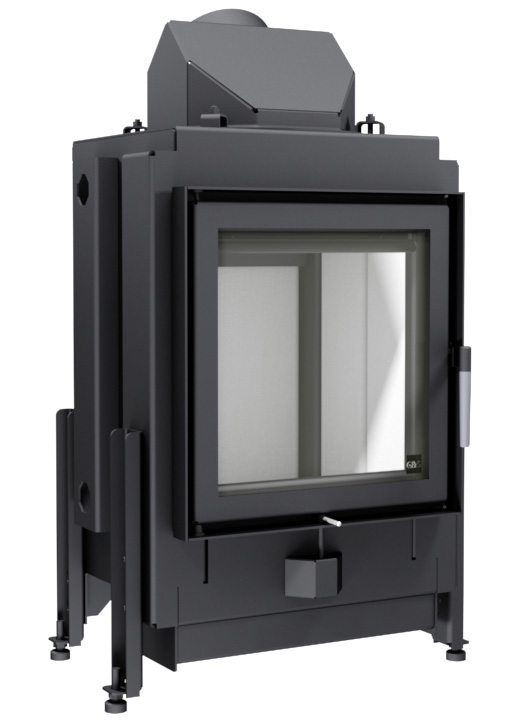

Дякую за цікавість та порівняння.

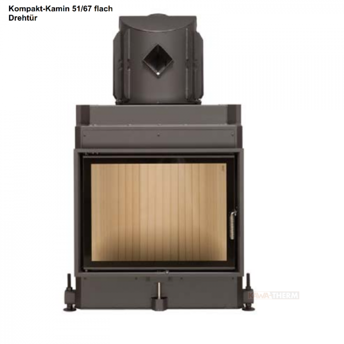

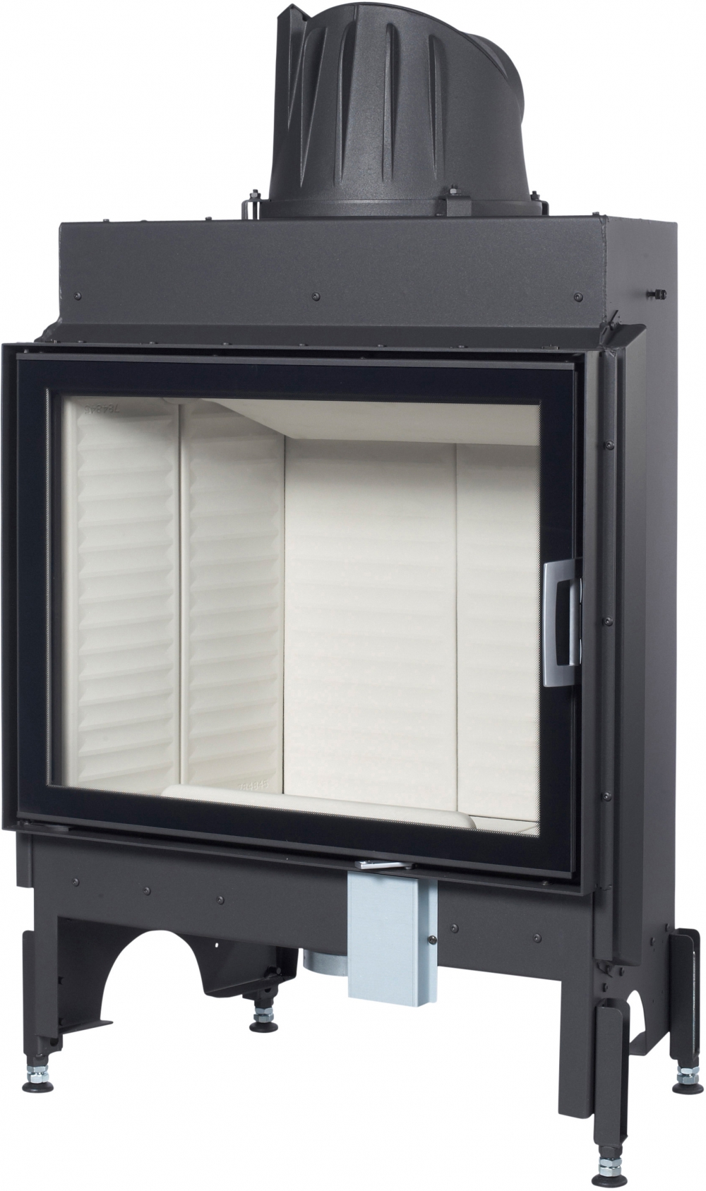

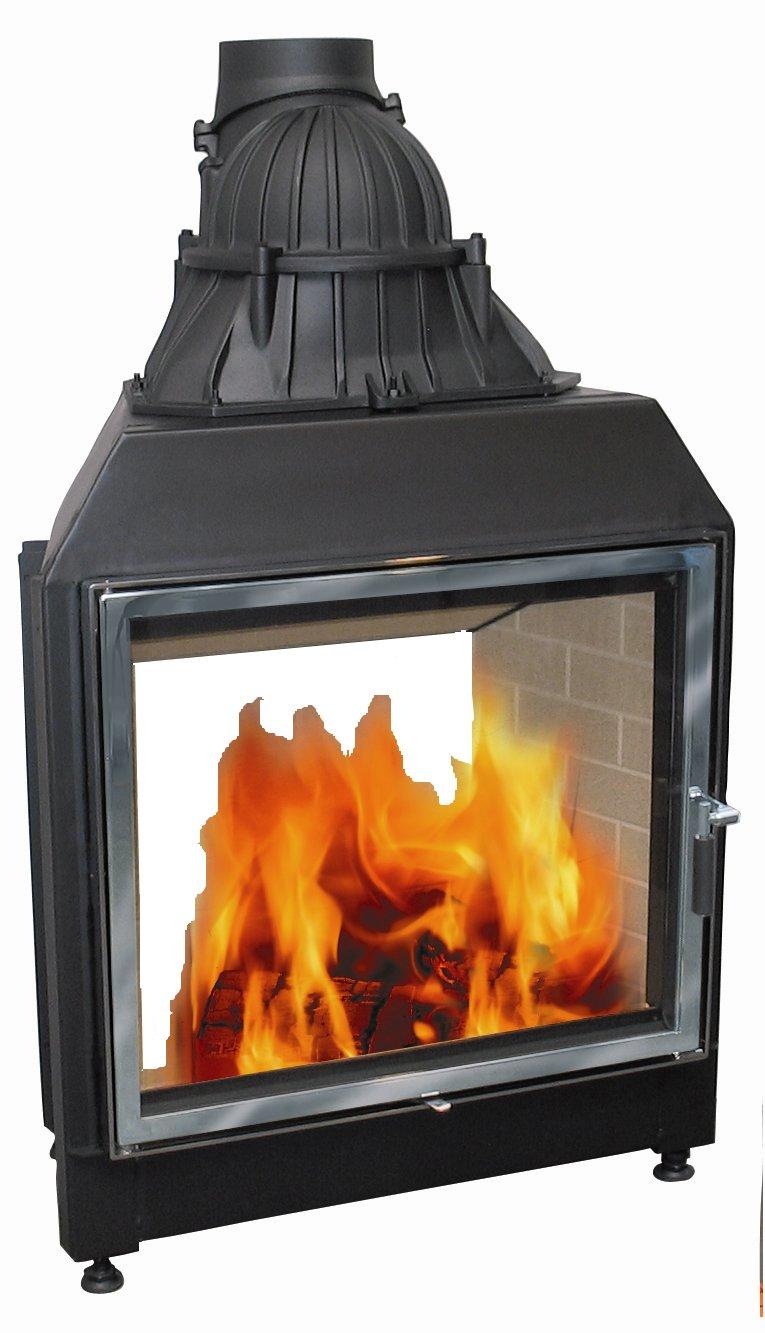

Нажаль, конструктив наданого bampo взірця, був нами від початку проігнорований внаслідок неприпустимості використання м'яких тросиків, відстутності параметричності в налаштуваннях, вторинного догоряння, зручності підведення повітря, скручуваних з'єднань в корпусі з листової сталі та ін.
Щодо дизайну та копіювання пропоную розглянути топки наступного ряду:

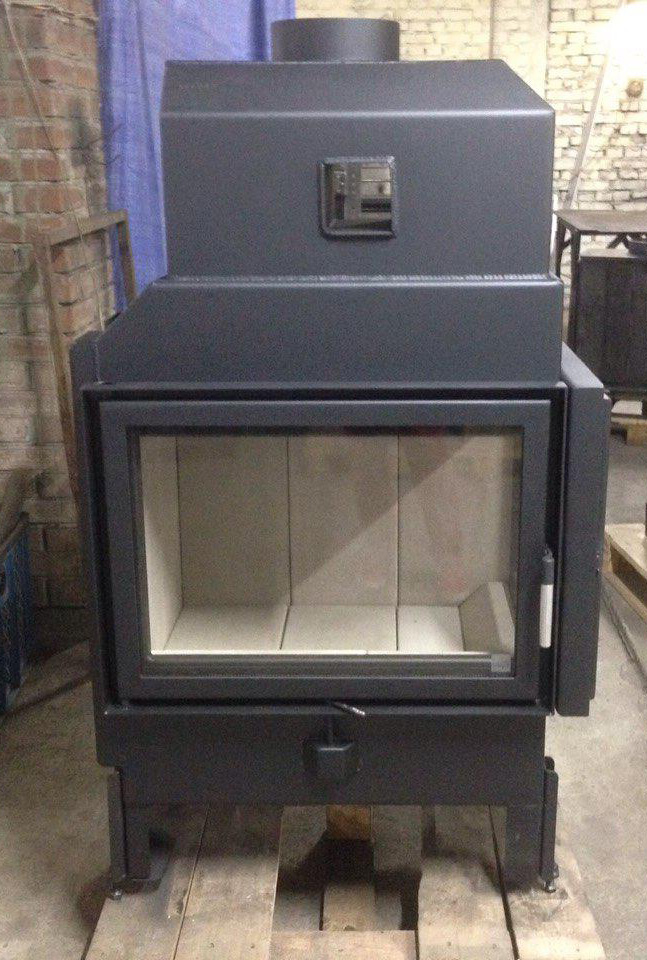

2. На даний момент в перереліку повітряних топок С серії представлена тільки CA700 на 20 кВт. Чи буде в майбутньому серед повітряних топок С серії представлено топки з потужність 12-16 кВт (наприклад, аналог С500)?
На стенді саме нова повітряна C500. Після необхідних випробувань ця топка з'явиться в асортименті:

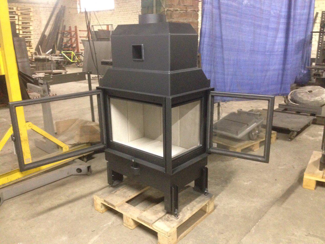

На цей час ми випускаємо наступну модель для повітряного опалення обмежаним тиражем:
Такої ж конструкції виготовляємо C700x500x520 з водяним контуром. У менеджерів інформація по термінах та цінах.
Також скомпільовано роботу топки C500x520:
Ссылка на комментарий
Поделиться на другие сайты
угловая топка возможна со вторым стеклом с другой стороны?
Ви маєте на увазі таку ж кутову, але ліву? Так, це можливо.
Чи ще одним додатковим зліва, трьохстороння? Адже це теж можливо.
Чи можливе виготовлення на замовлення кутової топки С700 з водяним контуром із суцільним склом і одними кутовими дверцятами (так як і в B700)?
Технічних обмежень немає, та об'єм ринку продукції такої специфікації до останнього часу був надто малим для впровадження серійних моделей.
