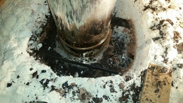

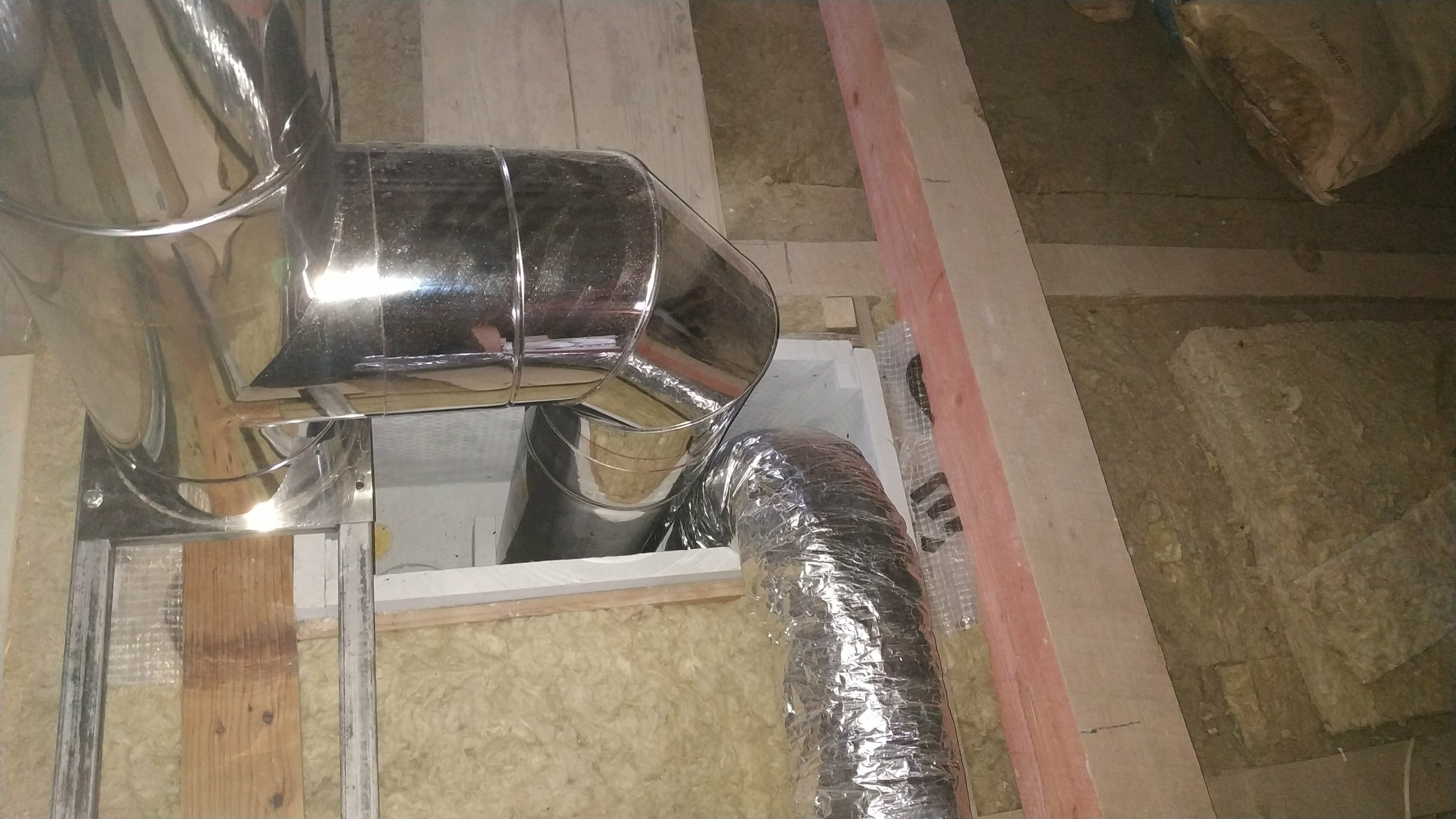

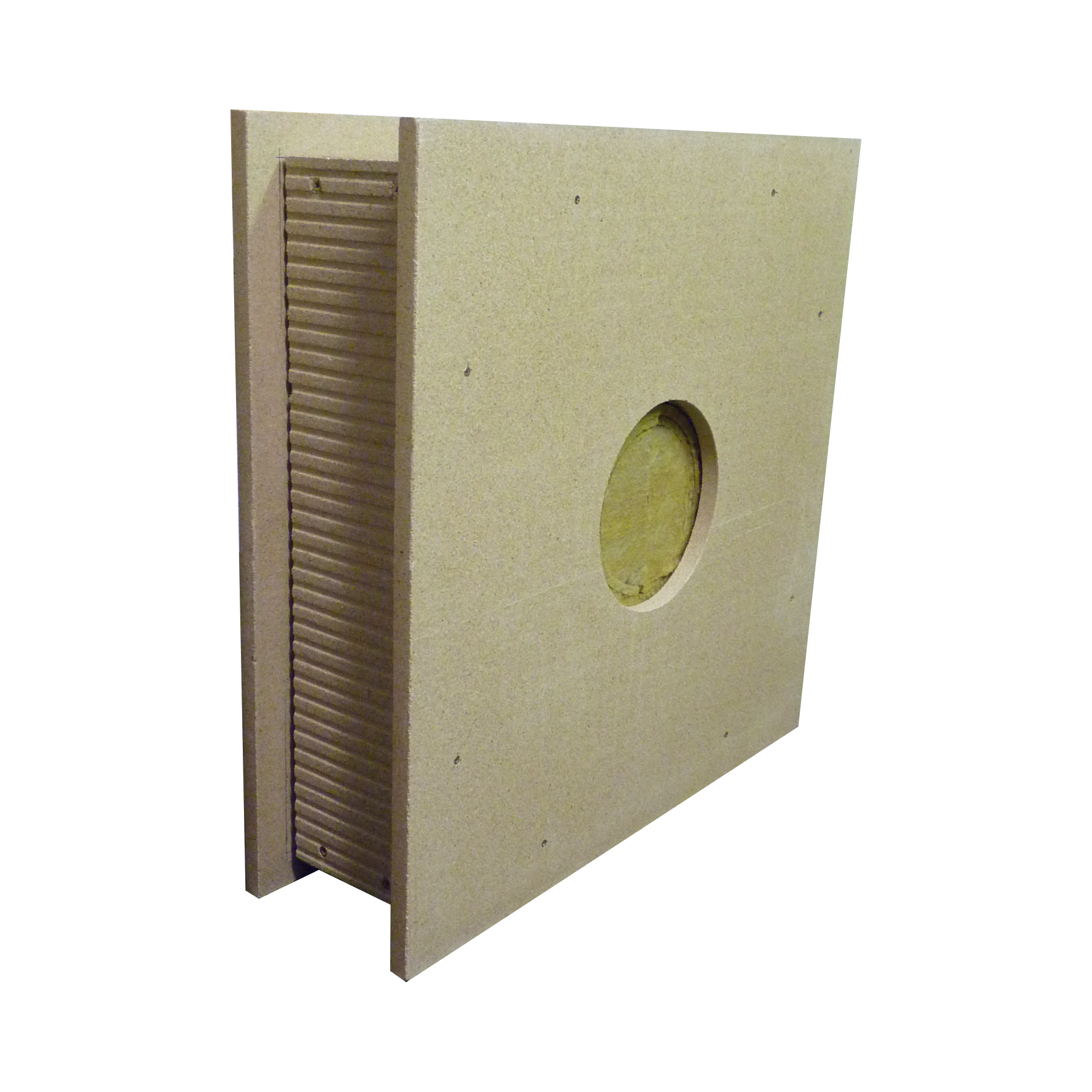

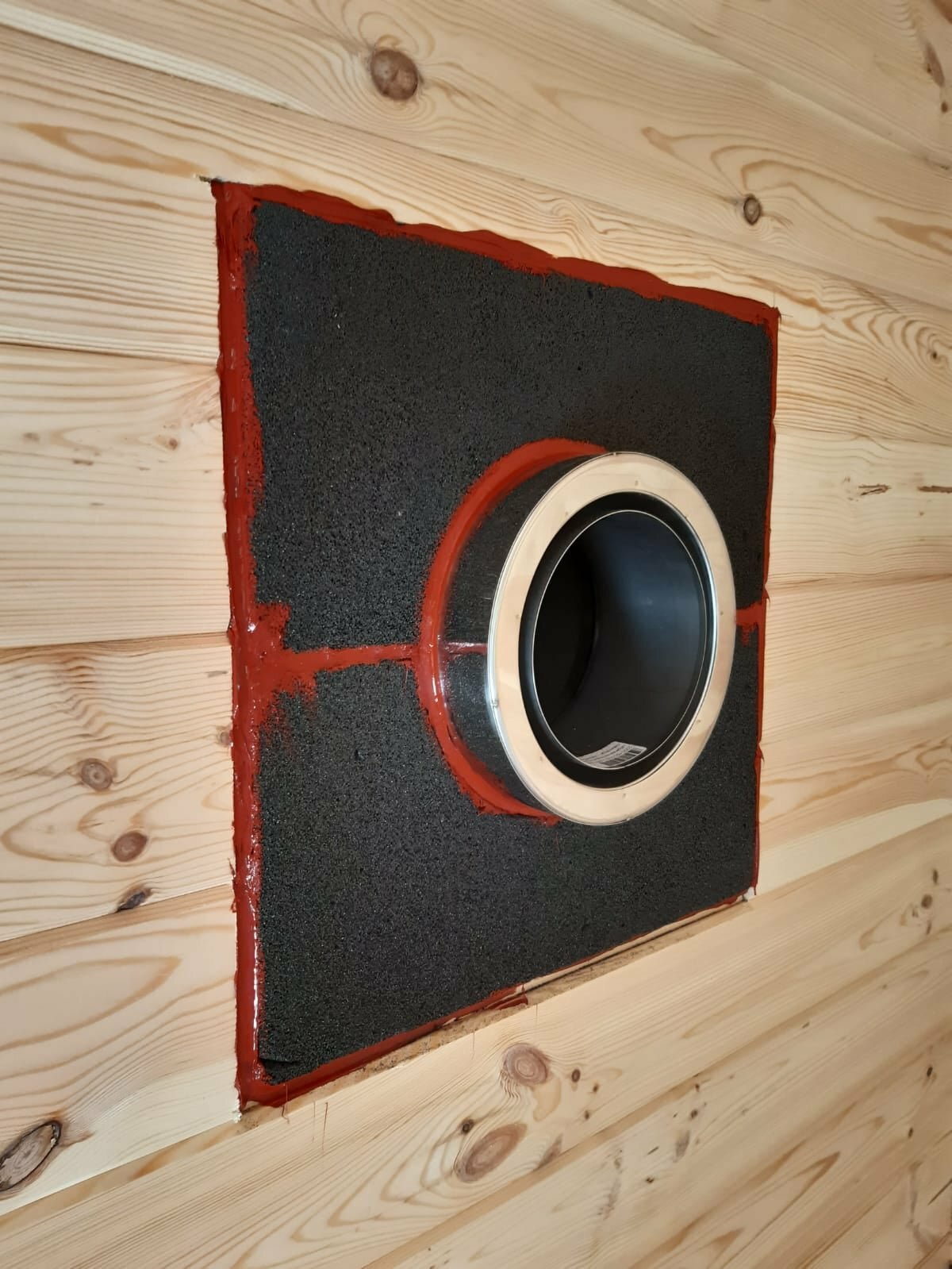

andrey_ka Опубліковано: 29 грудня 2022 Поділитись Опубліковано: 29 грудня 2022 6 годин тому, silver8848 сказав: Встановив камін, через Superisol в стелі пропустив димохід та терморукав для розводки теплого повітря. Між отворами та трубами є зазор. З горища тягне холодне повітря. Думаю що "замазати" щілини не найкращій вихід, повинен бути зазор для теплового розширення димоходу. При нагріванні у місці де нема зазору чути як ніби скріпить метал по Суперізолу. Закласти проміжки мінватою на горищі так само не правильно- труба повинна охолоджуватись бо перегріється та прогорить. Коли вимурую портал покладу гратки протяг зменьшиться але все одно піддувати буде. Поділіться соїм досвідом, як ви робили? Зняти суперізол , в отворох ,фрезером, вибрати канавки . Туди вкласти керамічний шнур , і зібрати все взад. Зі сторони горища закласти все базальтовою ватою (фасадною) з зазором відносно труб 3-4см. А в той зазор засипати чистий , сухий пісок. 1 Посилання на коментар Поділитися на інших сайтах More sharing options...
silver8848 Опубліковано: 30 грудня 2022 Поділитись Опубліковано: 30 грудня 2022 17 часов назад, andrey_ka сказал: Зняти суперізол , в отворох ,фрезером, вибрати канавки . Туди вкласти керамічний шнур , і зібрати все взад. Зі сторони горища закласти все базальтовою ватою (фасадною) з зазором відносно труб 3-4см. А в той зазор засипати чистий , сухий пісок. Кірамічний шнур це гарна ідея, а от обкласти мінватою та засипати пісок це не добре, труба повинна охолоджуватись повітрям, а пісок буде навпаки акумулювати тепло. Посилання на коментар Поділитися на інших сайтах More sharing options...
МакДо Опубліковано: 30 грудня 2022 Поділитись Опубліковано: 30 грудня 2022 5 хвилин тому, silver8848 сказав: Кірамічний шнур це гарна ідея, а от обкласти мінватою та засипати пісок це не добре, труба повинна охолоджуватись повітрям, а пісок буде навпаки акумулювати тепло. Перліт, керамзит? Посилання на коментар Поділитися на інших сайтах More sharing options...
silver8848 Опубліковано: 30 грудня 2022 Поділитись Опубліковано: 30 грудня 2022 1 час назад, МакДо сказал: Перліт, керамзит? Достатньо керамічного шнура щоб закрити щілину. Можна з двох сторін (знизу та зверху) прорізати у Суперізолу канавку навколо димохідної труби та вклеїти шнур. Отримуємо двоконтурне ущільненя. А навкруги теплорукава, дійсно, окрім шнура можна ще і мінвати додати. Є готовий набір epicentrk.ua/shop/shnur-keramicheskiy-ogneupornyy-bonfire-f12-mm-2-5m-kley.html Посилання на коментар Поділитися на інших сайтах More sharing options...
newbee2020 Опубліковано: 30 грудня 2022 Поділитись Опубліковано: 30 грудня 2022 В 29.12.2022 в 13:37, silver8848 сказал: ота плівка на рукаві не попливе від димоходу? відділити теплоізолом хоча б. залишки стротекса теж я би прибрав як мінімум Посилання на коментар Поділитися на інших сайтах More sharing options...

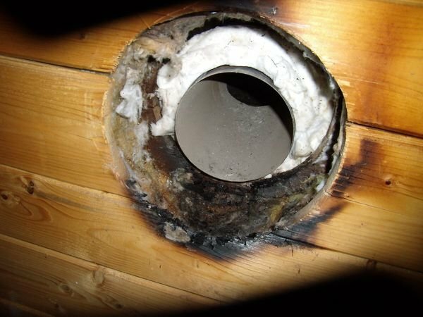

andrey_ka Опубліковано: 30 грудня 2022 Поділитись Опубліковано: 30 грудня 2022 7 годин тому, silver8848 сказав: а от обкласти мінватою та засипати пісок це не добре, труба повинна охолоджуватись повітрям, Це не так , утеплюйте обов'язково. Адже ви не будете використовувати її 24/7. А під час простою , особливо в холодну пору, коли з внутрішньої сторони буде шурувати тепле повітря , а з зовнішньої холодне . Далі здогадуєтесь , що станеться. 1 Посилання на коментар Поділитися на інших сайтах More sharing options...

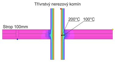

silver8848 Опубліковано: 9 січня 2023 Поділитись Опубліковано: 9 січня 2023 В 30.12.2022 в 21:06, andrey_ka сказал: Це не так , утеплюйте обов'язково. Адже ви не будете використовувати її 24/7. А під час простою , особливо в холодну пору, коли з внутрішньої сторони буде шурувати тепле повітря , а з зовнішньої холодне . Далі здогадуєтесь , що станеться. Перед купівлею труб передивився відео, що з ними відбувається в процесі експлуатації. Як утеплювач (мінвата) перегрівається та спікається, перетвоюється у пісок, як труби нагріваються у місці проходу через перекриття через відсутність відводу тепла. Ось вчора розтопив камін, через 30 хв. друга труба від топки сендвіч (перша не утеплена, доторкнутись зрозуміло не можливо), дуже горяча, пірометром заміряти температуру неможливо, поверхня дзеркальна промінь відбивається (замалюю чорним маркером може вдасться), думаю що вище 80-100 град. Я переконаний що необхідний доступ повітря для охолодження, в сендічі перекриття товщиною 40 см труба без відводу тепла перегріється. От керамічний шнур з двох сторін від Суперізолу створить двоконтурний ущільнювач. Рукави для відводу теплого повітря можна утеплити без проблем, це навіть корисно буде. Нажаль не знайшов коеф. опору передачі тепла для Суперізолу щоб порахувати теплоізоляцію плити товщиною 30 мм, але плотність 225 кг/м.куб. Посилання на коментар Поділитися на інших сайтах More sharing options...
volkoff Опубліковано: 9 січня 2023 Поділитись Опубліковано: 9 січня 2023 1 час назад, silver8848 сказал: Перед купівлею труб передивився відео, що з ними відбувається в процесі експлуатації. Як утеплювач (мінвата) перегрівається та спікається, перетвоюється у пісок, як труби нагріваються у місці проходу через перекриття через відсутність відводу тепла. Ось вчора розтопив камін, через 30 хв. друга труба від топки сендвіч (перша не утеплена, доторкнутись зрозуміло не можливо), дуже горяча, пірометром заміряти температуру неможливо, поверхня дзеркальна промінь відбивається (замалюю чорним маркером може вдасться), думаю що вище 80-100 град. Я переконаний що необхідний доступ повітря для охолодження, в сендічі перекриття товщиною 40 см труба без відводу тепла перегріється. От керамічний шнур з двох сторін від Суперізолу створить двоконтурний ущільнювач. Рукави для відводу теплого повітря можна утеплити без проблем, це навіть корисно буде. Нажаль не знайшов коеф. опору передачі тепла для Суперізолу щоб порахувати теплоізоляцію плити товщиною 30 мм, але плотність 225 кг/м.куб. E такi прохiднi на стiну/стелю "паропропускнi", не горюча пароiзоляцiйна прокладка для труб нерж. -фото. Та малюнок де прохiд перекриття, де температура при 100мм. i 200мм. 1 Посилання на коментар Поділитися на інших сайтах More sharing options...

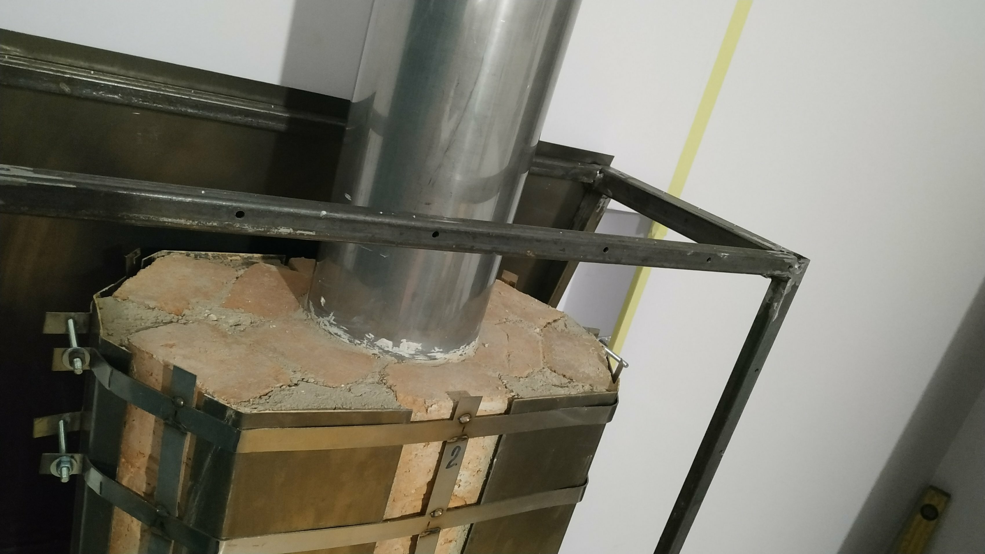

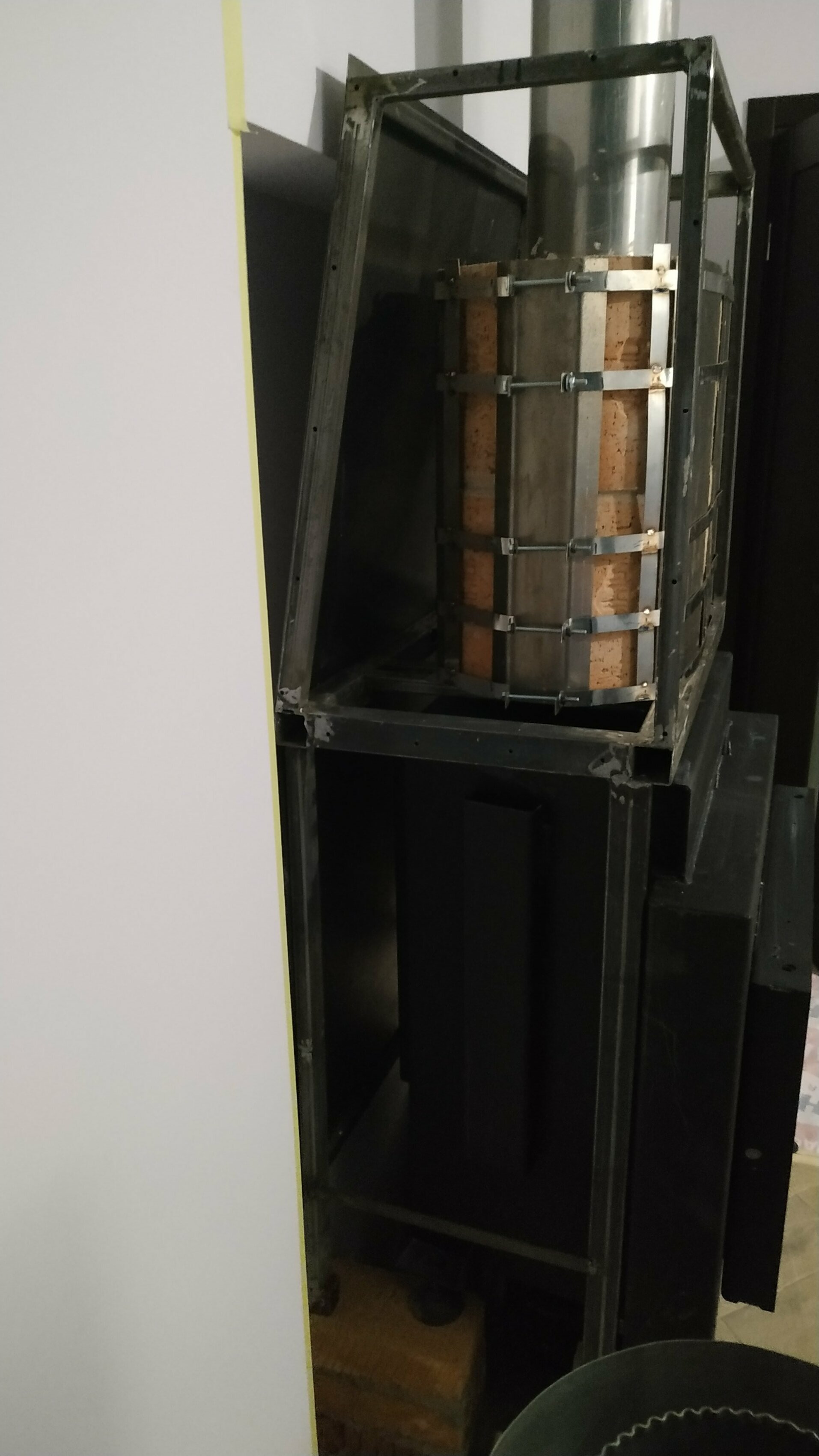

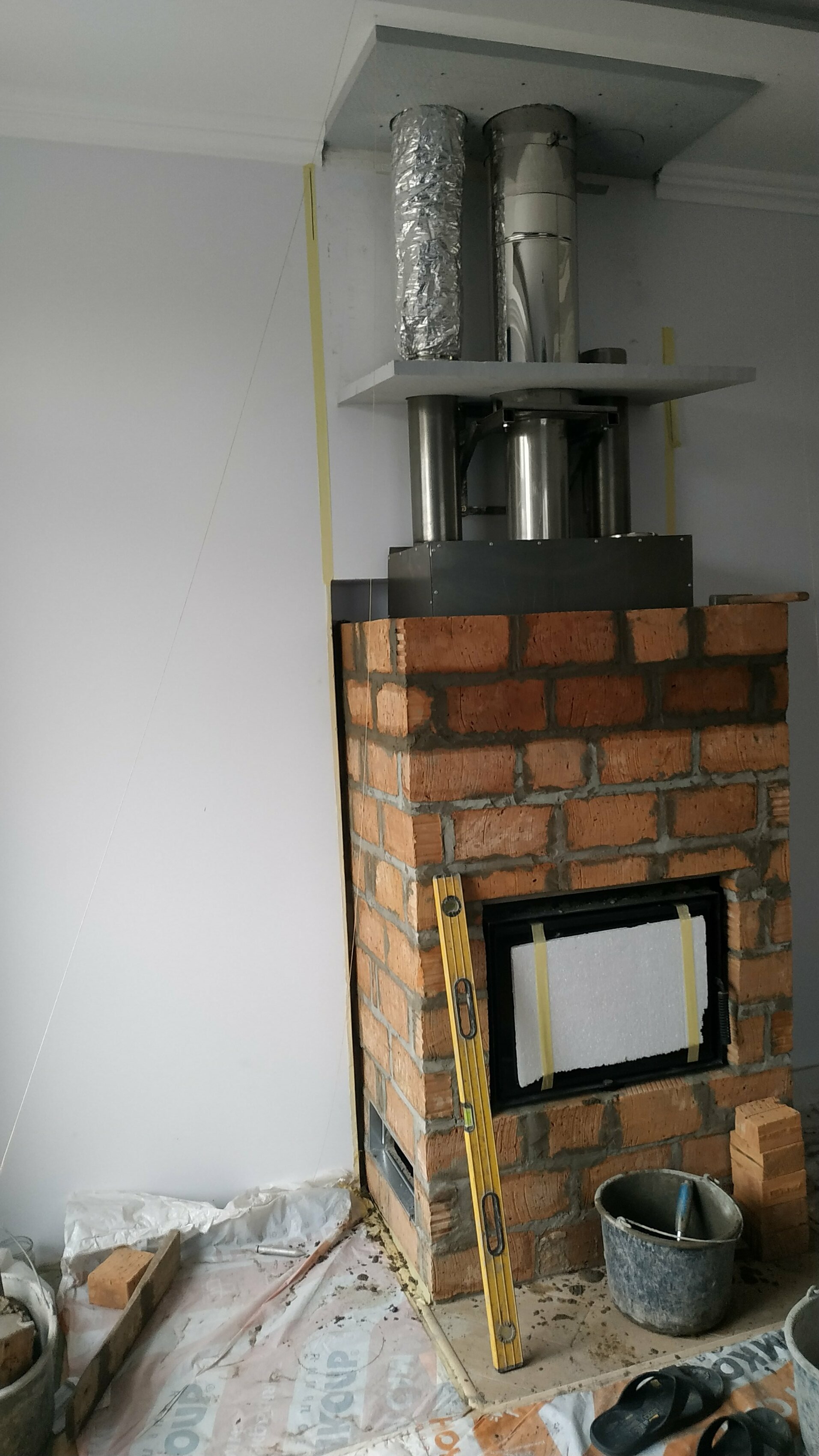

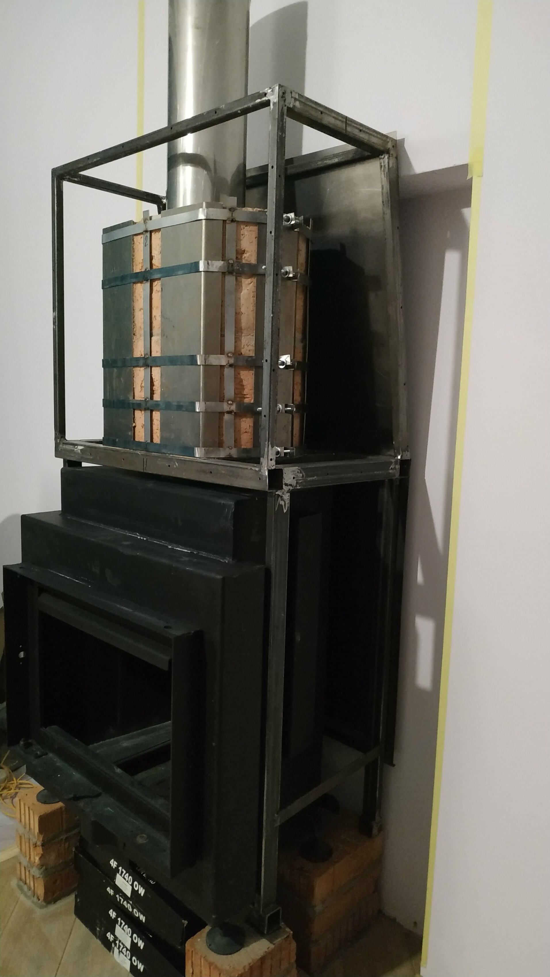

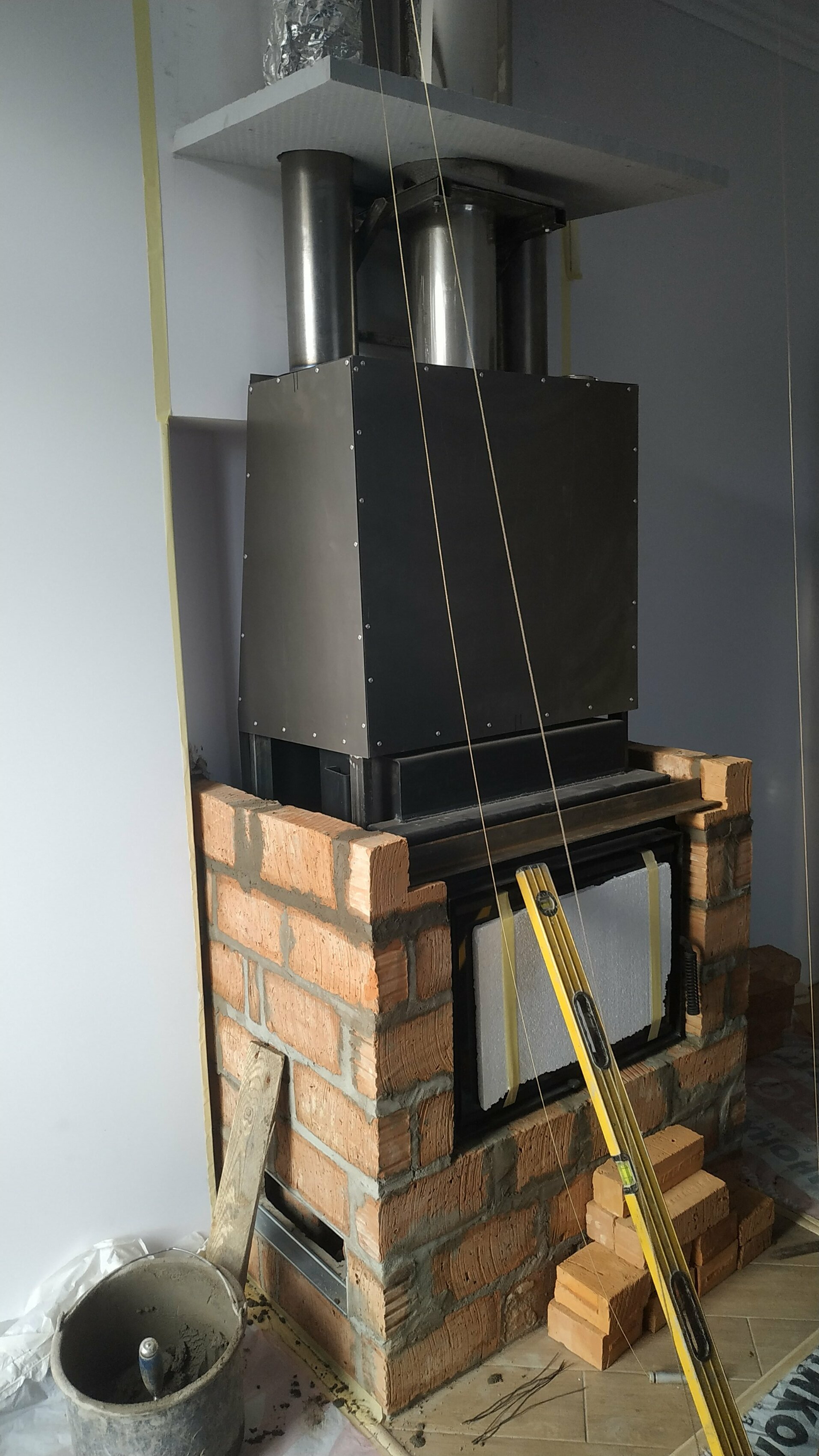

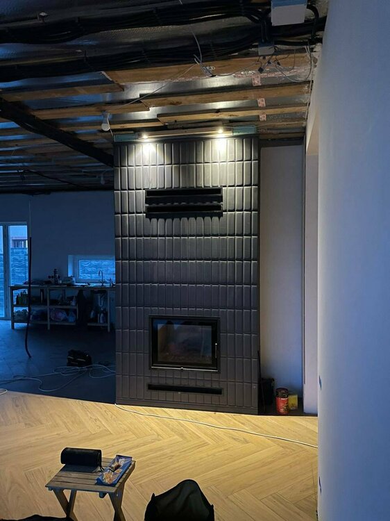

Stah Lisnyi Опубліковано: 23 березня 2023 Поділитись Опубліковано: 23 березня 2023 В 20.10.2022 в 15:19, silver8848 сказал: Зробив теплоакумуляцію з пічної цегли та шамотної глини. Все це зтягнув хомутами. Цегли 20 шт (3,5 кг/шт) та 15 кг глини. Труба стиснена цеглою, над топкою припіднята на 1,5 см. Каркас вище топки на 2см., ножки по боках від топки на відстані 1 см спереду та 10 см ззаду. Тобто на топку нічого не тисне, простір для теплового розширеня забезпечений. Позаду топки на каркас на відстані 8-9 см, прикріпив лист металу товщиною 1 мм (буде відбиваючий екран для стіни), можливо додатково всуну Суперізол. Теплоакумуляцію по кругу закрию листами металу 1 мм, буде дистриб'ютер теплого повітря, та виведу вверх 2 труби 125 мм для розводки повітря у сусідні кімнати. Ідея зробити комбінований камін - конвекція+розводка повітря. Як думаєте, є в цій конструкції критичні помилки? Цікава ідея! А що далі? Є результат? поділіться враженнями від експлуатації. Посилання на коментар Поділитися на інших сайтах More sharing options...
silver8848 Опубліковано: 27 березня 2023 Поділитись Опубліковано: 27 березня 2023 Теплоакумулятор нагрівається добре, градусів 60, але потрібно робити дві закладки дров щоб добре нагріти, в принципі і для того щоб нагріти кімнату. На ранок ще ледве тепле, градусів 20. Цегла навколо каміну так само нагрівається, але не сильно. До ранку тепло не тримає. Якщо топити цілий день, то прогрівається добре і з ранку в кімнаті ще дуже комфортно. По теплорукавах тепле повітря в кімнату іде дуже слабо, діаметр 125 мм, довжина по горизонталі 5 м ( + 1 м вверх та 0,5 м вниз). Пірометром міряв в трубі на виході 35град., але "тяга" в трубі зовсім слаба. Стінка за каміном завдяки екрану не нагрівається. В цілому камін влаштовує, герметичний, запаху в приміщенні від диму немає (якщо правильно розпалювати - прогріти трубу перед розпалюванем щоб з'явилася тяга, дверцята повільно відкривати та закривати). Регулювання подачи повітря дуже добре, для зручності бажано було б зробити позначення де відкрит-закрито, щоб розуміти приблизно де буде 30%-50%-70%. Недолік в тому що попіл, вуглі скочюються на дверцята и відкривати требо обережно. Тому добавлю ще планку висотою 3 см перед дверцятами щоб стримували вуглі від випадання. Вимурував цеглою до верху, заштукатурив, зашпатлював перший шар шпаклівки, по боках з'явилось по одній горизонтальній тріщіні на рівні перемички над топкою. Потрібно буде наклеїти склохолст і ще 1-2 шару шпаклі. 2 Посилання на коментар Поділитися на інших сайтах More sharing options...

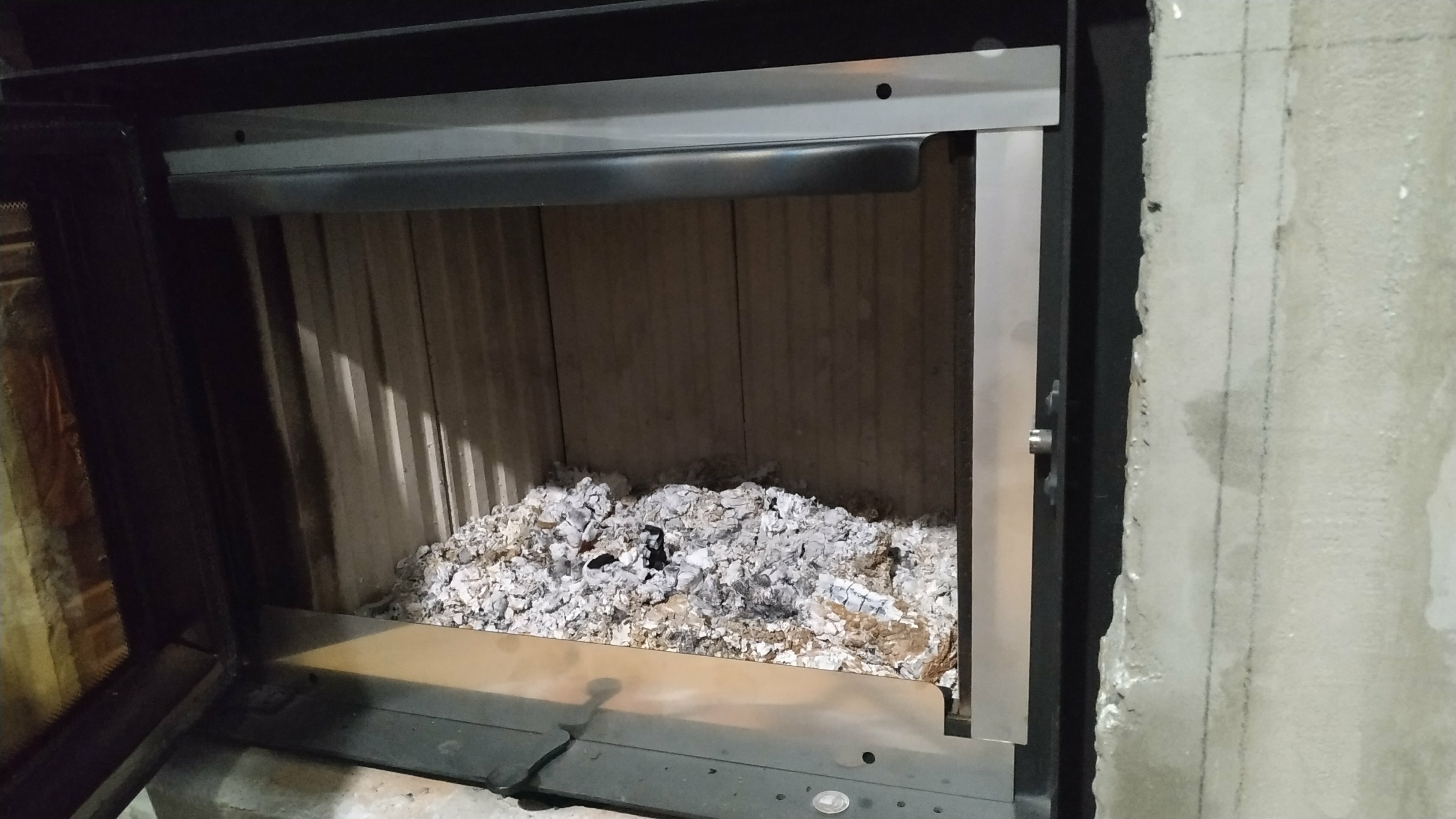

МакДо Опубліковано: 27 березня 2023 Поділитись Опубліковано: 27 березня 2023 4 години тому, silver8848 сказав: Недолік в тому що попіл, вуглі скочюються на дверцята и відкривати требо обережно. Тому добавлю ще планку висотою 3 см перед дверцятами щоб стримували вуглі від випадання Теж саме помітив під час експлуатації. Топка вузенька і не надто глибока. Може і дровеняка скотитися на дверцята, спертися на скло. Більш-менш рішення знайшов - частіше чистити дно від золи) Посилання на коментар Поділитися на інших сайтах More sharing options...
silver8848 Опубліковано: 27 березня 2023 Поділитись Опубліковано: 27 березня 2023 (змінено) 9 часов назад, МакДо сказал: Теж саме помітив під час експлуатації. Топка вузенька і не надто глибока. Може і дровеняка скотитися на дверцята, спертися на скло. Більш-менш рішення знайшов - частіше чистити дно від золи) Це не допоможе. Великі дрова спереду, малі ззаду, щоб при згоранні все само скочувалось назад, а також зробити оградку. Можна відкрутити рамку до якої кріпипляться дверцята і вставити полоски, але по периметру бо будуть щілини. Змінено 27 березня 2023 користувачем silver8848 Посилання на коментар Поділитися на інших сайтах More sharing options...

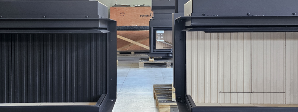

Gonchik Опубліковано: У вівторок в 14:48 Поділитись Опубліковано: У вівторок в 14:48 Щось шановний виробник перестав ділитись новинами на форумі. Розповів би про чавунні плити внутрянки, які топки ними комплектуються. Мені таке рішення подобається. Більше ніж керамот. Можливо ще щось нове є. Посилання на коментар Поділитися на інших сайтах More sharing options...
inside.net Опубліковано: В середу в 14:54 Поділитись Опубліковано: В середу в 14:54 23 часа назад, Gonchik сказал: Щось шановний виробник перестав ділитись новинами на форумі. Розповів би про чавунні плити внутрянки, які топки ними комплектуються. Мені таке рішення подобається. Більше ніж керамот. Можливо ще щось нове є. Доброго дня. Дійсно компанія впровадила новий вид футерування камери спалювання у вигляді чавунних плит. Оскільки ринок вимагав футерування темного кольору - ми впродовж року досліджували матеріали і найкраще себе показав чавун пофарбований фарбою senotherm uht 600. Ця комбінація дозволила отримати дуже стійкий чорний колір камери спалювання під час експлуатації. Тестові взірці з шамоту та жаростійкого бетону мали незадовільні результати втрати кольору чорного пігменту. У тестових взірців були фіолетові плями, що суперечило з бажаною візуальною складової камери спалювання. Але оскільки напрацювання з шамотом були - то ця опція буде доступною з червня 2024. На поточний момент чавунне футерування доступне для тристоронніх та кутових камінних топок. Що стосується новинок - ми розширили асортимент камінних топок з гільйотиною. 2 Посилання на коментар Поділитися на інших сайтах More sharing options...
