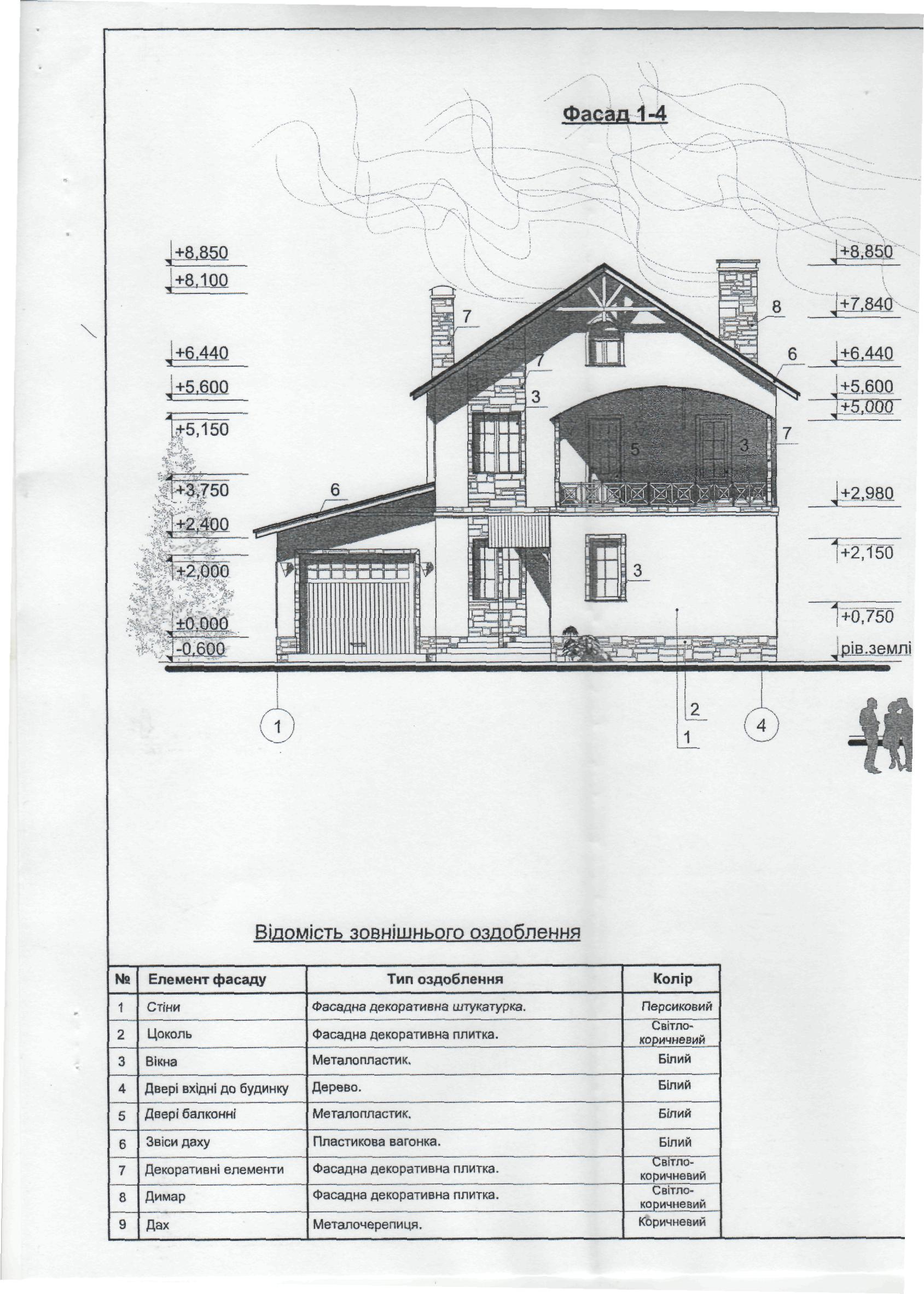

Всем доброго времени суток!
Подскажите, как можно "наростить" толщину фундамента? Сейчас коробка нависает над фундаментом от 2 см до 6 см.
Коробка будет утеплятся, толщина утеплителя - 5 см.
Фундамент хочу утеплить (ЭППС 4 см) и отделать андезитом.
Чем можно нарастить до 5 см фундамента?
Спасибо!!!!

не бачу сенсу цього робити, у вас "ідеальний варіант", при утеплені цоколя та стіни залишається місце для оздоблення цоколя чи плиткою, чи диким каменем. Але товщини утеплювача, я би вам радив біля 10 см.

Насчет утеплителя... Дело в том, что ЭППС уже закуплен... Поэтому вопрос и возник, как "нарастить" толщину фундамента. Остановлюсь, наверное, на варианте со штукатуркой.

в одне із замовлень на утеплення фасаду, побачивши об"єкт, я запитав - "будемо утепляти чи вирівнювати стіни"? Проблеми в "нарощувані фундаменту" ніякої немає. Кращий варіант виштукатурити весь цоколь "під 0", а потім клеїти ППС "під грєбенку", можна вирівняти поверхню за рахунок підкладок ППС іншої товщини. Основне правило - оздоблення стіни виступає за оздоблення цоколю. Доречі, згідно технології утеплення стін - цокольну частину та перший поверх обробляють подвійним шаром сітки з клеєм

Насчет того, что стена должна выступать над цоколем... Вопрос вот в чем, у меня цоколь будет отделан сланцем и на стенах планируем сланец (полосами (не всю стену) от цоколя до крыши). Как сделать соединение камня на цоколе и на фасаде?
краще б якусь схему чи малюнок подивитися. Очевидно ви маєте на увазі оздоблення штучним чи природним каменем, що з цоколю переходить на стіну та піднімається до криші. Цей варіант має право на життя. В чому недолік: в місцях горизонтального виступу кам"яного оздоблення буде збиратися волога, яка у перехідний період осінь-зима-весна при замерзані буде руйнувати штукатурку чи шпатлівку. За звичай - на цих місцях кріплять металевий карніз з капельником.
Можливий варіант без карнізу: на цоколі так, як я говорив раніше, а вертикальні полоси виступають і над стіною і над цокольною частиною до грунту.

разные толщины, плотности материала утепления,а также примыкание в месте перехода (цоколь - фасад),могут дать трещину в последствии.(причины - термо усадка,вода,капелярная влага).

Т.е. я Вас правильно понял: полоса из камня на фасаде должна быть одним целым с камнем на цоколе? Тогда выступ камня на цоколе защищать от влаги отливчиком?

если я правильно понял,то конечный результат Вашей хотелки - ровная стена от отмостки до кровли?

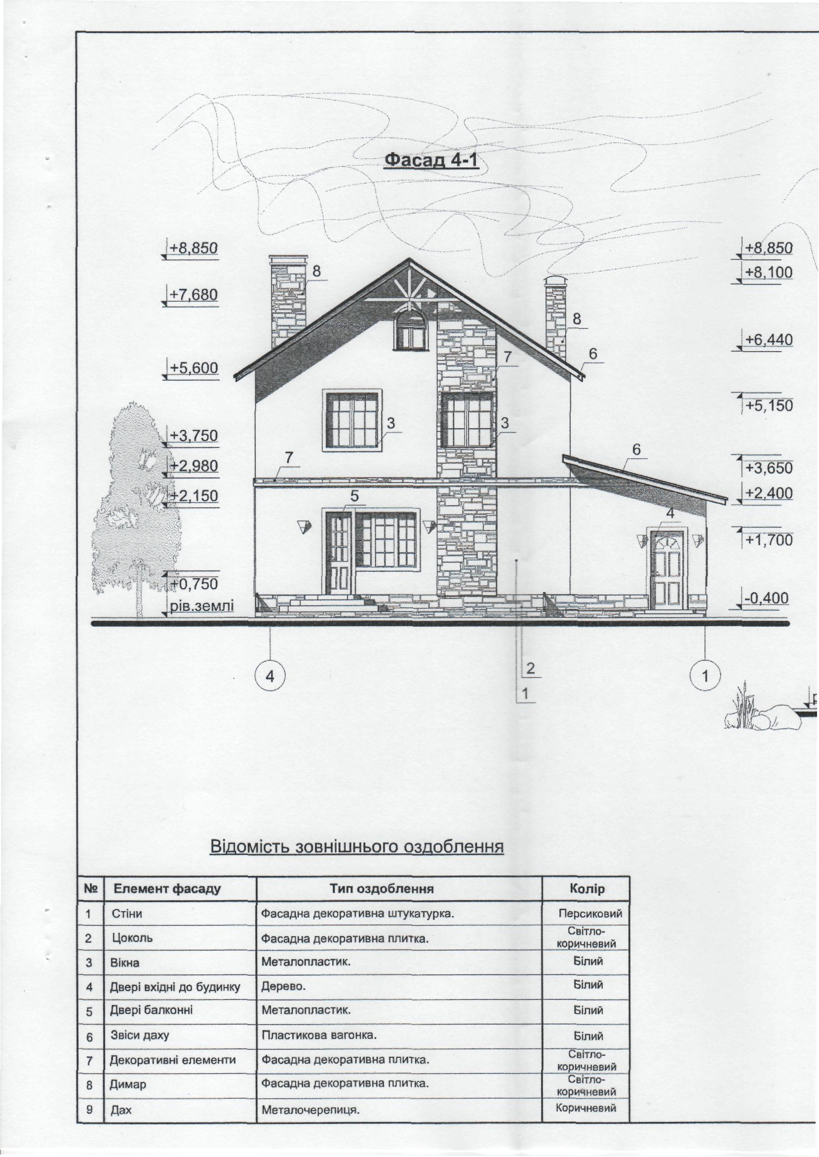

К сообщению прикреплены сканы проекта. Результат моей хотелки на сканах:) Вот и думаю, как это сделать.
Кто что может подсказать теперь?
Спасибо заранее!
ніяких проблем, цоколь робіть в рівень з стіною, а вертикальне оздоблення виступає над ними від грунту до криші.
