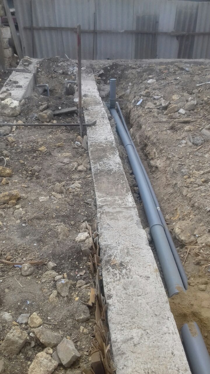

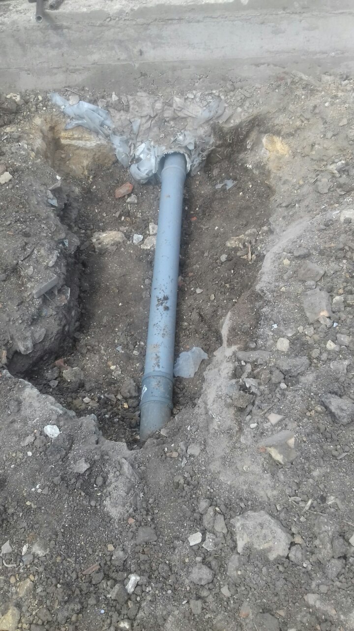

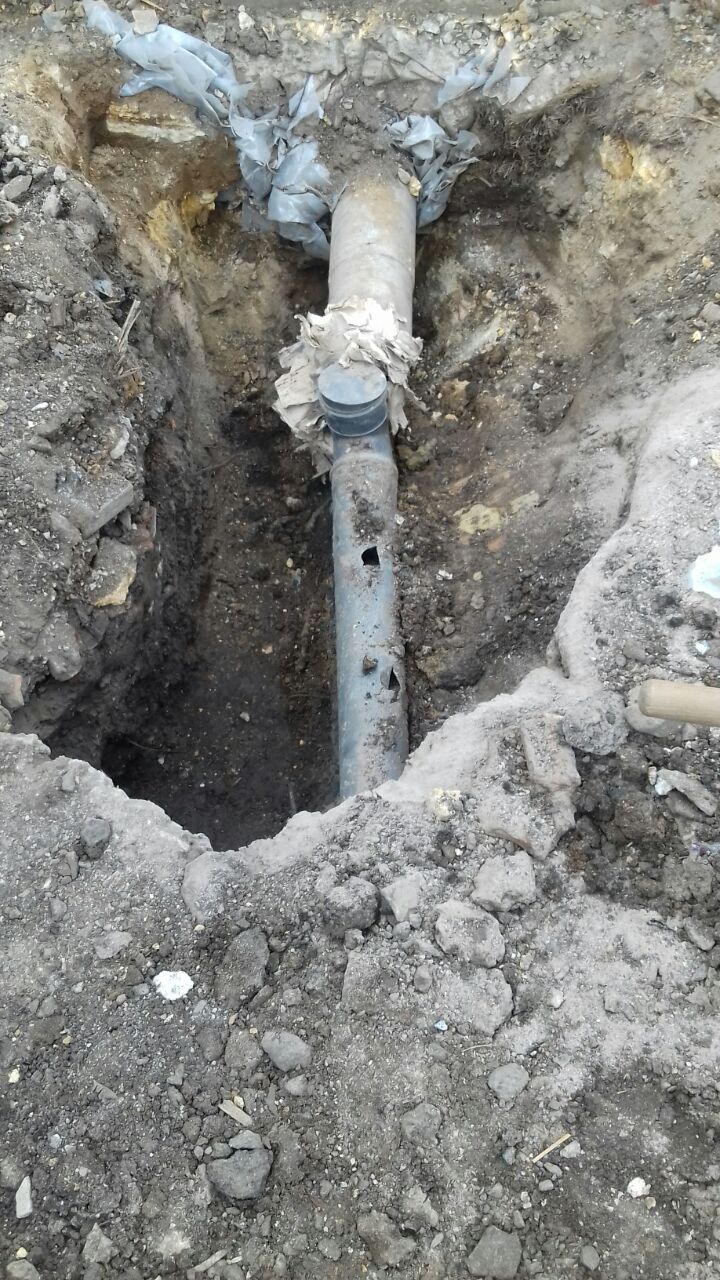

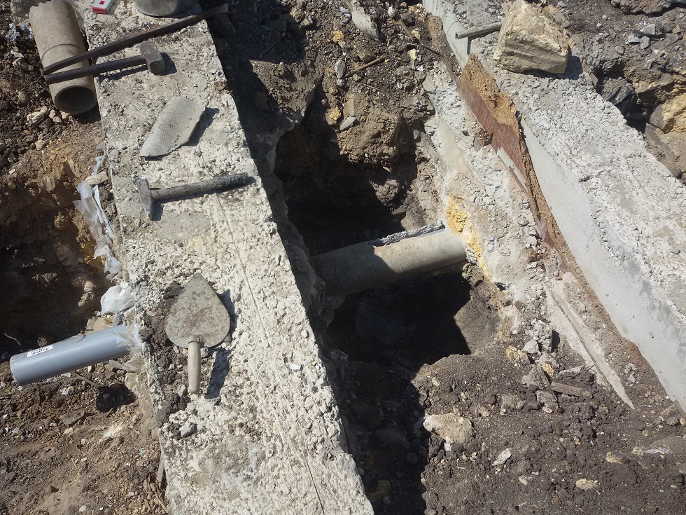

Закладываем коммуникации и тщательно замываем песком с водой.
image-0-02-01-125f4574014bf95463995087e477cff736eece097e6753df457c4e35fed27da3-V.thumb.jpg.bc45032d5dff249782ef4e19c8b437a0.jpg

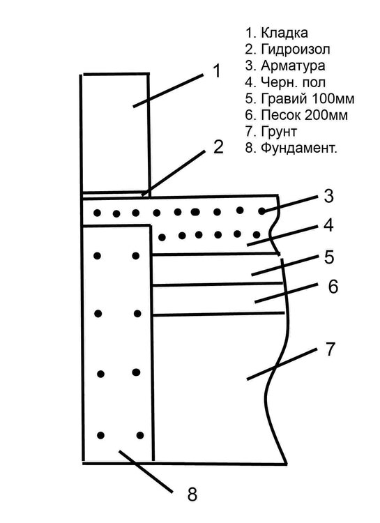

Дальше будем делать сетку из арматуры и заливать черные полы.

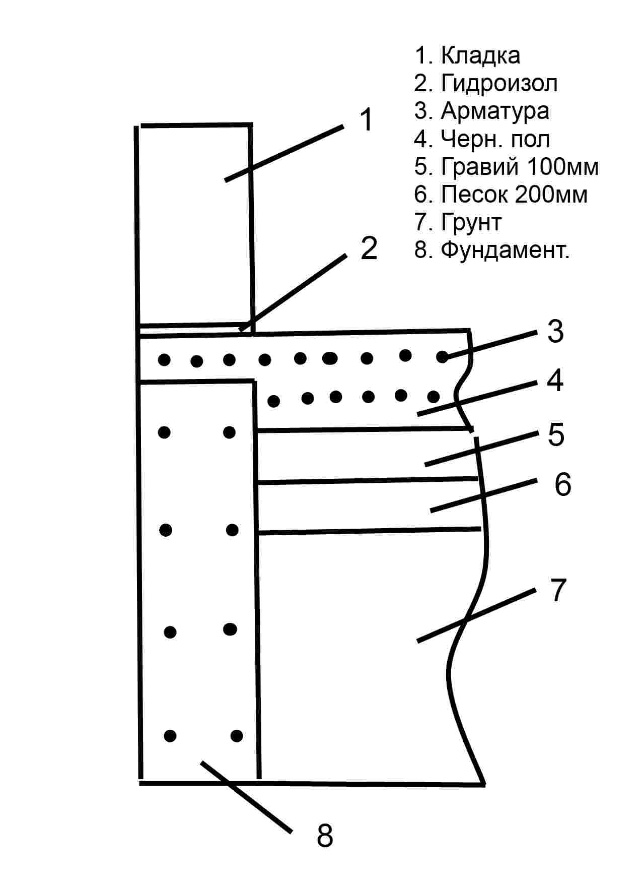

Вопрос к знатокам : черные полы будут заливаться внахлест на ленту фундамента, т.е. над лентой они будут 50 мм, внутри ленты 100 мм (типа крышки). Это делается с целью выравнивания плоскости под кладку стен и страховки от проседания стяжки. Вопрос в том, через сколько времени можно ложить камни после заливки? Опять ждать месяц или можно раньше?
Змінено користувачем kkluchikk
Вопрос к знатокам : черные полы будут заливаться внахлест на ленту фундамента, т.е. над лентой они будут 50 мм, внутри ленты 100 мм. Это делается с целью выравнивания плоскости под кладку стен. Вопрос в том, через сколько времени можно ложить камни после заливки? Опять ждать месяц или можно раньше?

спасибо, картинку добавил, чтобы понятнее было о чем речь.
В вашем случае правильнее сделать плавающий пол. Не надо его связывать с фундаментом. Например, просядет грунт и ваш пол станет перекрытием. Достаточно ли вы его заармировали? И стоит ли эта армировка того, чтоб выравнивать неровность фундамента таким способом?
Изнутри фундамента поставьте ЭППС как разделитель между полом и фундаментом. Залейте как хотели. Имхо.
а если грунт просядет и пол с ним? так хоть большая часть нагрузки на фундамент распределена, тем более самый большой пролет это 4.2м, не так уж и много, чтобы прогиб был каким-то критическим.. отговорите от этой идеи еще чем-то весомым, пока не залили полы))
Если хорошо утрамбуете просядет немного. Почитайте
https://www.google.com.ua/webhp?sourceid=chrome-instant&ion=1&espv=2&ie=UTF-8#q=%D0%BF%D0%BB%D0%B0%D0%B2%D0%B0%D1%8E%D1%89%D0%B8%D0%B9+%D0%BF%D0%BE%D0%BB+%D0%BF%D0%BE+%D0%B3%D1%80%D1%83%D0%BD%D1%82%D1%83
эта плита - это выкинутые деньги. Весомо?
Проще и дешевле уплотнить пол и сделать пол по грунту, а не по монолитной плите.
В общем, почитав много информации по этому поводу, решил пока сделать подушку из песка и засыпать все это гравием и пусть усаживается, пока идет стройка, параллельно буду пару раз в неделю хорошо это все проливать водой. Полы буду заливать скорее всего уже весной в построенном доме. В декабре, как я понимаю, лучше не заливать?

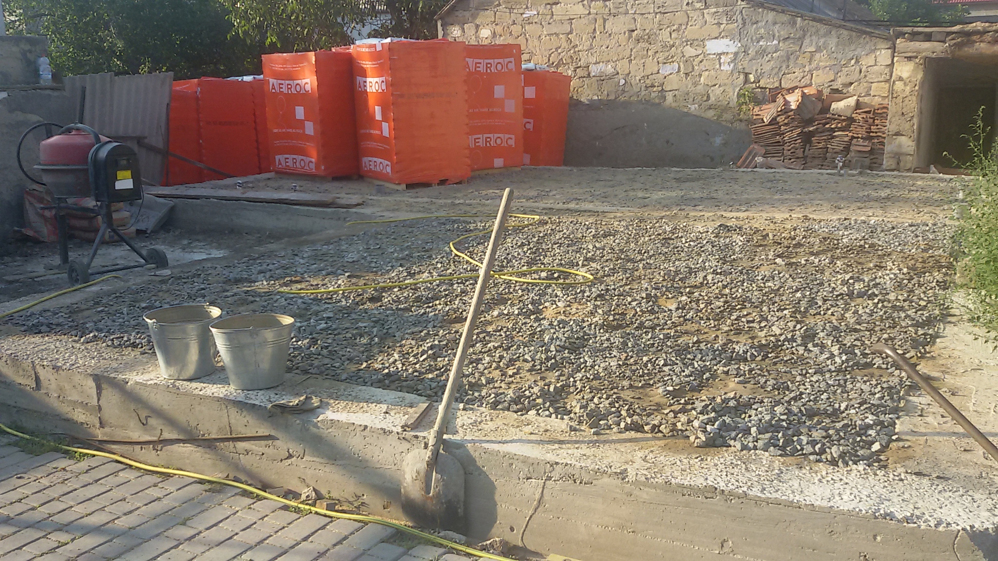

Засыпали все песком с гравием и утрамбовали первый слой, после проливки водой и трамбовки, грунт сел примерно на 10см, насыпали второй слой, теперь будем пару раз в неделю поливать водой до конца постройки коробки.

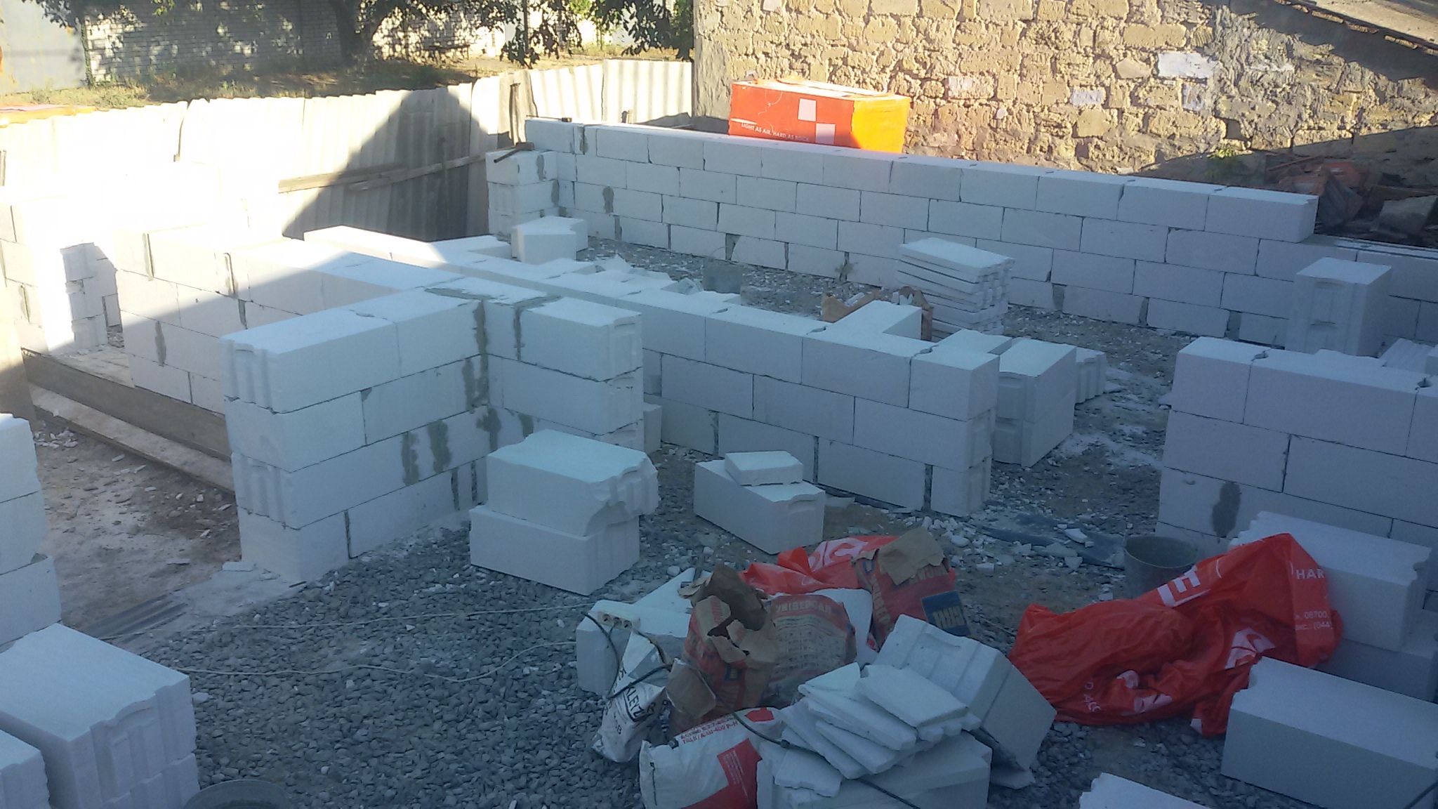

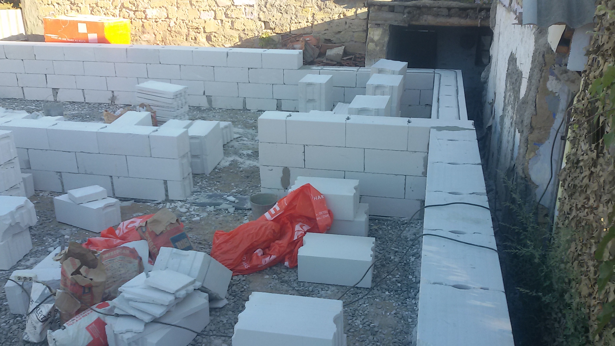

Сегодня привезли первые 12 паллет газобетона. 565735614_2016-09-0717_33_15.thumb.jpg.32cdb2feb38d8df963deb7e23f776aa5.jpg
не особо нужно это
Да это так, чтобы быстрее и плотнее садилось.
После этих проливаний может наступить обратный эффект.
Какой? Это же не глина, тем более это все ще принудительно трамбуется послойно.

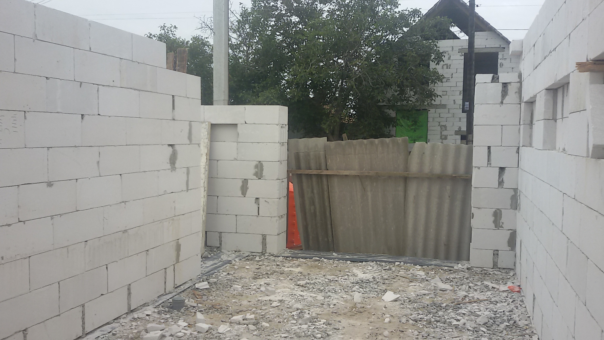

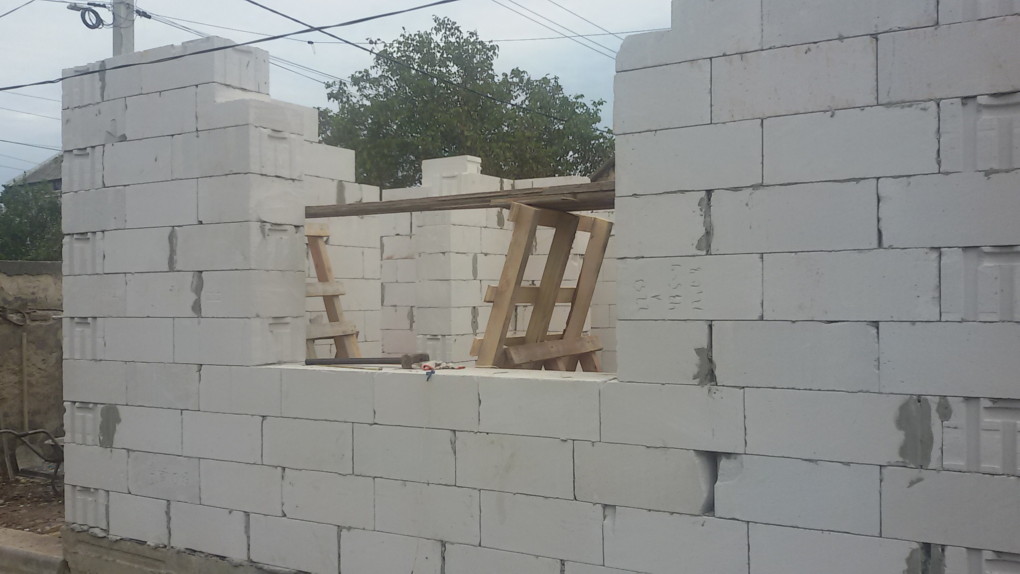

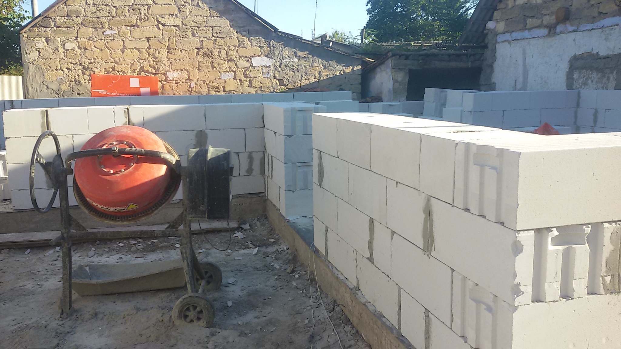

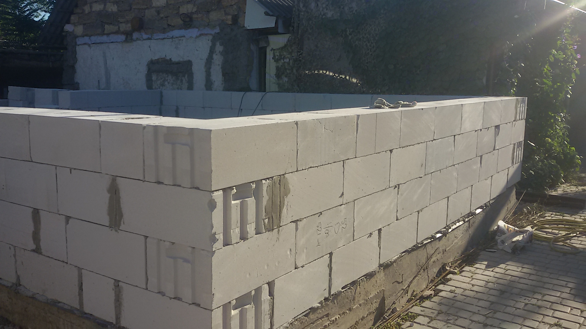

Процесс идет, уже дошли до оконных проемов

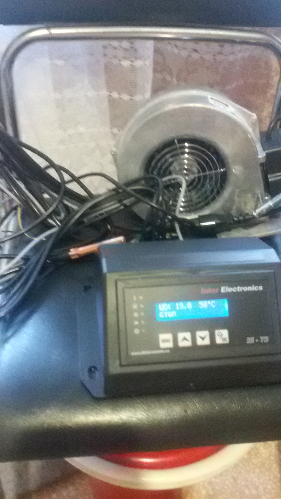

Так же готовимся потихоньку к зиме, чтобы можно было заниматься отделкой, заказал у местного мастера ТТ котел на 20 кВт по полному аналогу Wichlacz GK-1, только толщина металл котла будет 5мм, и автоматику к нему. В сумме получилось 18000 - 3000 автоматика + 15000 котел с материалами и работой.
Котел будет вот такой

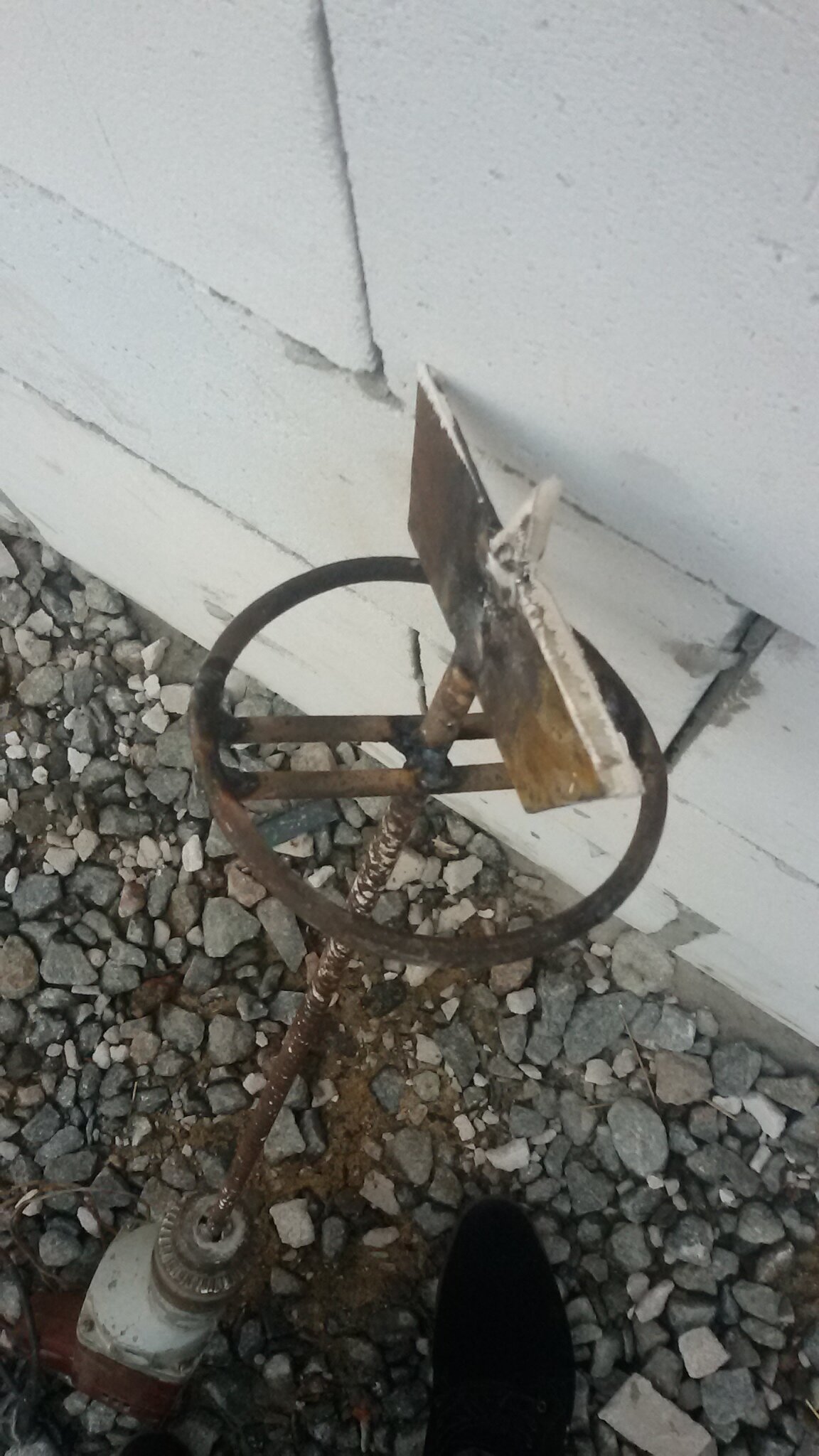

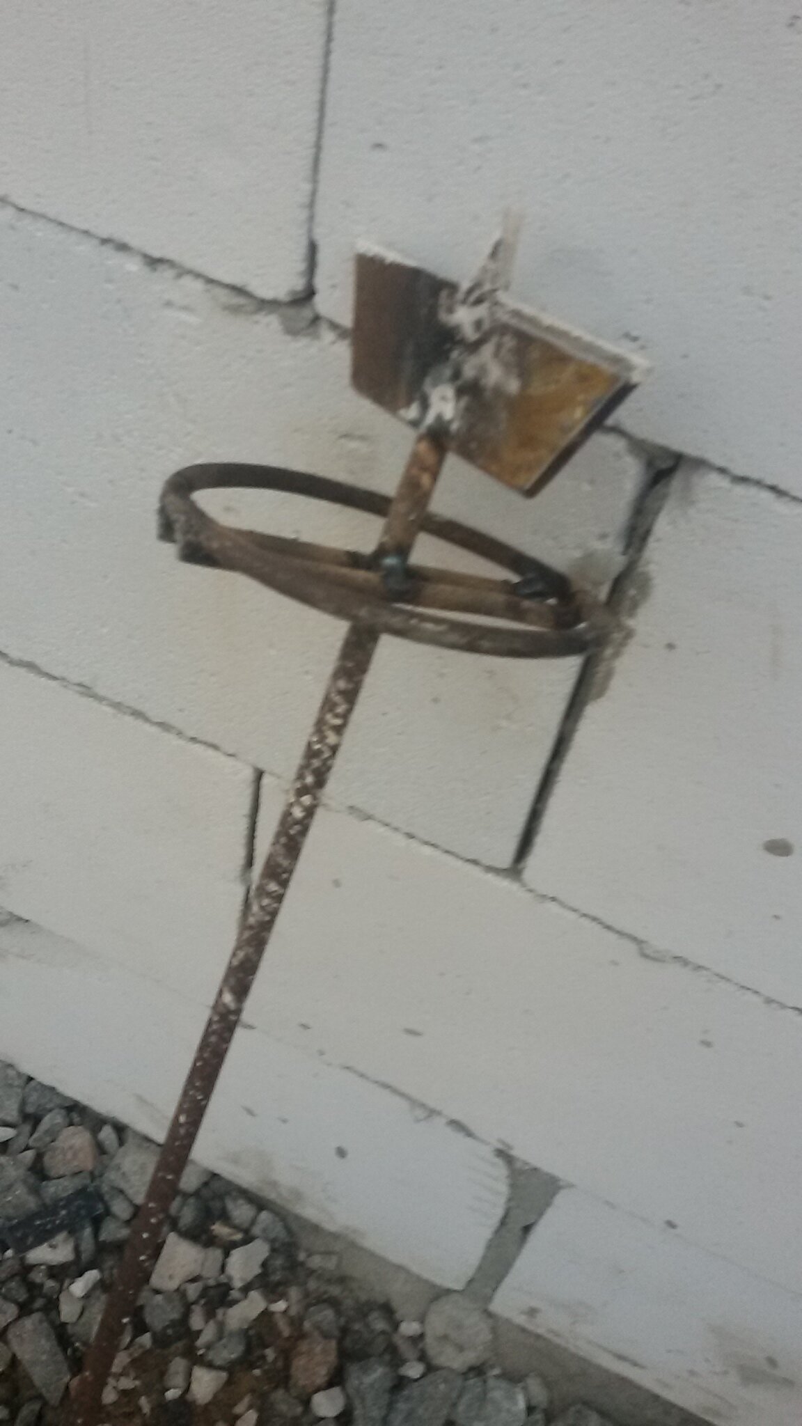

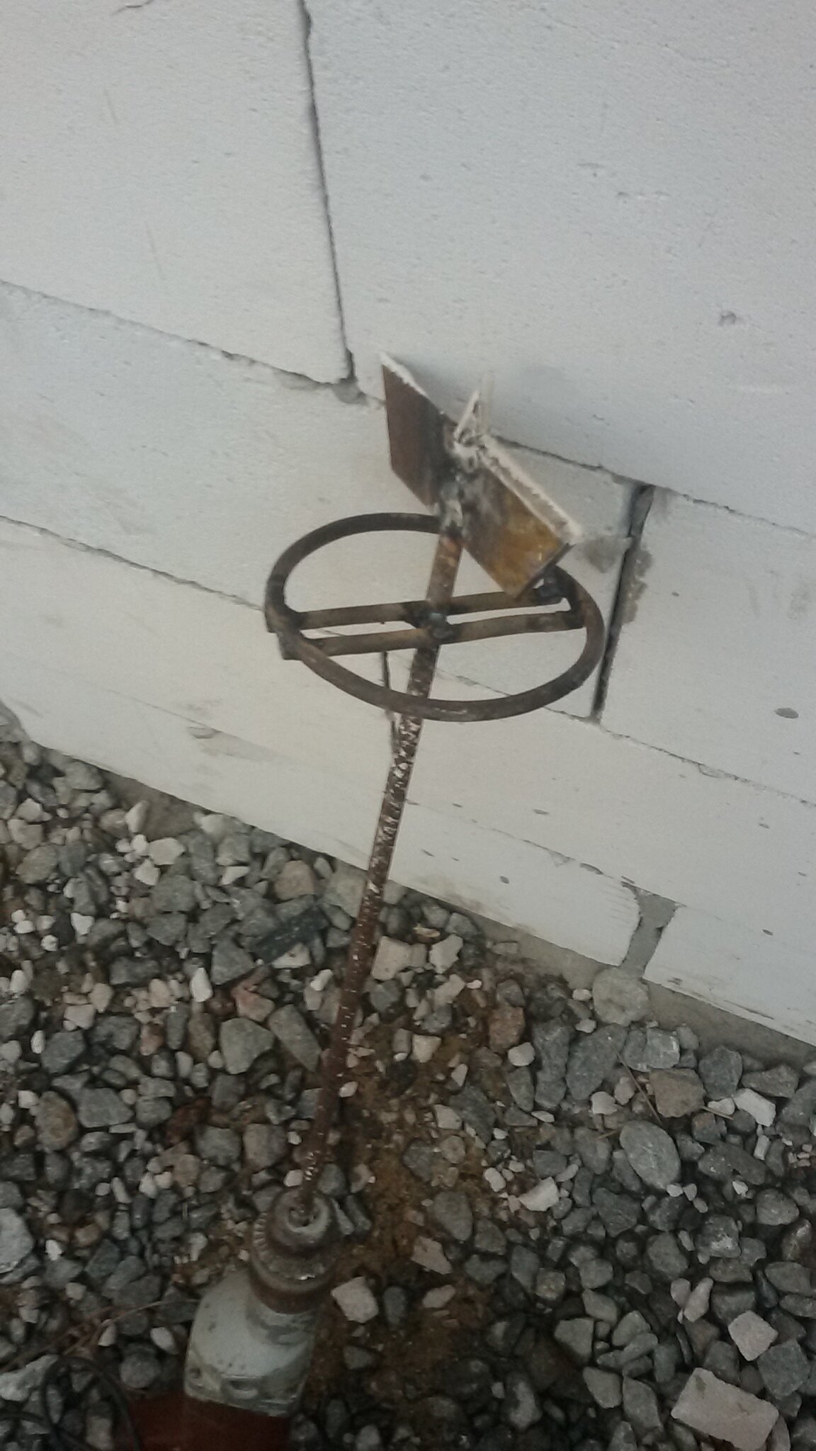

Так же сделали сверло для вентканалов, чтобы избежать кирпичной кладки, кирпичом будут выкладываться вентканалы начиная с чердака.
Если кому будет надо, то смогу продать бур после того, как закончим, сверлит очень быстро)
