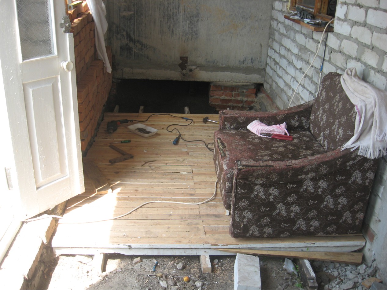

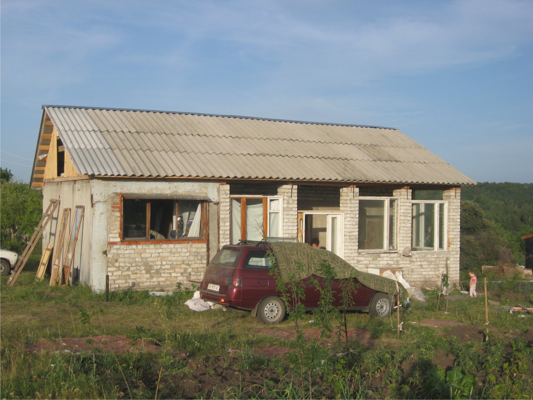

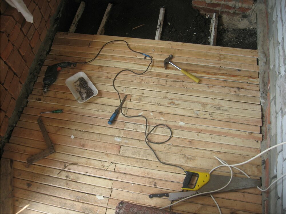

Вот такой домик у нас получился уже в июне. Закрыли кирпичем веранду, получилась еще одна комната 16 кв.м, этакая прослойка от жары (солнце в окна жарит в течении всего дня).

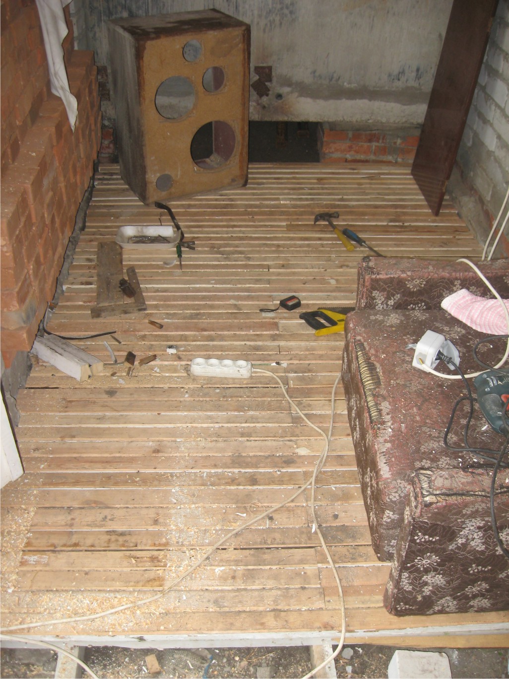

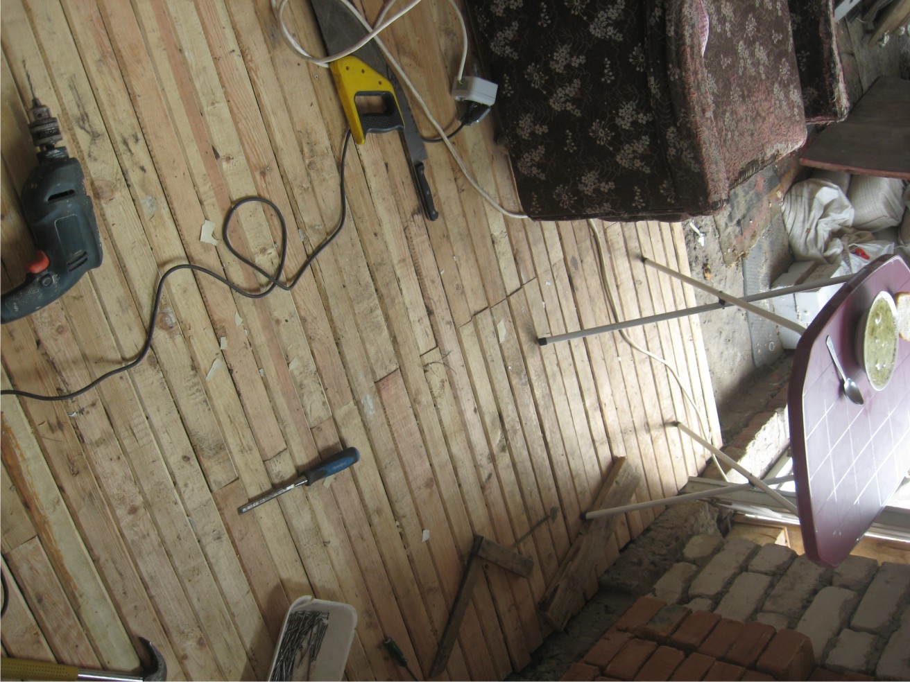

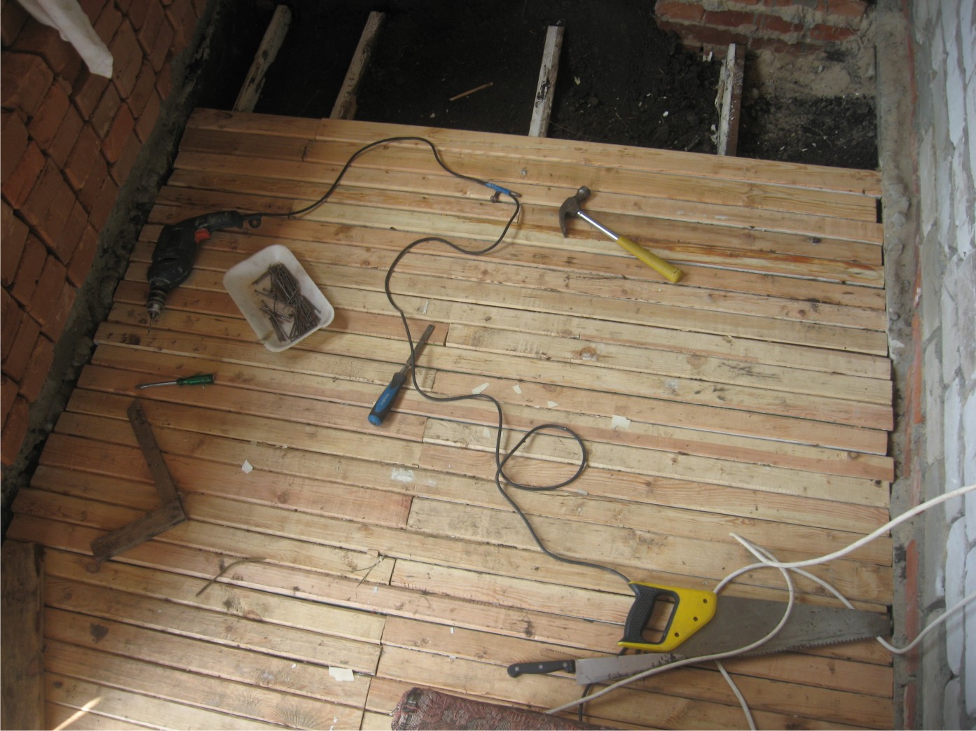

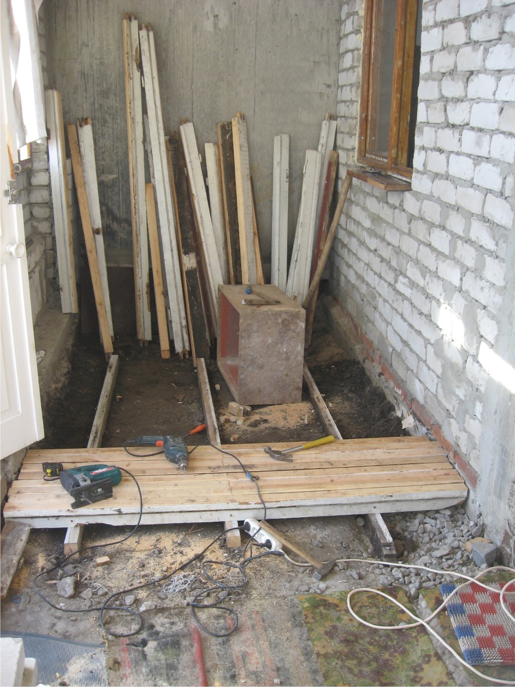

Стал вопрос полового настила (ну, или как там его правильно назвать, вобщем не по земле-же ходить) и я предложила делать его из самого дармового материала - оконные рамы.
Вы замечали, сколько стоИт оконных рам во дворах, когда наступает лето-осень. Достаточно проехать два-три двора, чтобы собрать полную машину качественного стройматериала. Потом достаточно на станочке снять краску и фаски (я правильно произнесла? в итоге - скошенные углы по длине)...
Результат на лицо - получается прекрасный деревянный пол...

Нельзя ставить такой вес на кирпичные столбики,тем более кирпич черновой слабая марка,теперь надо подкапывать и заливать ленту или столбы.Комнаты начнёт пекашивать у будут стоения рвать все перегородки и крышу.
Мы тоже этого боялись больше всего. И, приехав по-весне на дачу, первым делом обошли весь дом по периметру - помоему новых трещин не появилось, тьфу-тьфу, чтоб не сглазить!!! Блоки - железобетонный монолит - может и не перекосит, будем надеяться на лучшее...

Насколько я помню,по затратам еще клетка белого кирпича (закрыли веранду) + доставка... Каждый раз выезжая на дачу брали с собой пару мешков цемента (по мере надобности). Оставшейся щебенкой подсыпали-подровняли пол между блоками, получилась кухонька 9 кв.м...
Повторюсь - очень много "стройматериала" валяется на мусорках-свалках - оконные рамы, двери, наличники, плинтус. Все это можно почистить, подстругать...
Нам там не перед кем красоваться - все такие, кто-то лучше, кто-то хуже. Если есть руки и голова - комфорта добиться можно и дешево!

Перекосит на пол-сантиметра - вам хватит с головой. Насколько я знаю, штукарурка трескаеться даже на пристройках на общем фундаменте при плохо "сшитых" стенах. А тут какието столбики вместо фундамента... Специалисты могут даже подсказать какие именно факторы повлияют (замораживание/размораживание почвы, весеннние паводки и пр...)
Нехочу вас демотивировать - вы молодцы и Вы особенно! :) Есть в ваших стараниях ОЧЕНЬ большой плюс - когда дойдет время до стройки настоящего дома/домика, у вас уже будет огромный опыт и это позволит вам сэкономить много денежных знаков.
А пока продолжайте накапливать опыт и набивать руку на этих коробочках. Но как закончиться тема я уже знаю: "Доработку блоков (стройку) закончили, подсчитали затраты времени, денег и сил и офигели, потому что на выходе нормального домика так и не получилось. Теперь набравшись опыта, решили строить с нуля нормальный дом..." Так что я вам желаю удачи. И не забывайте что не делает ошибок тот кто не делает ничего :beer:
