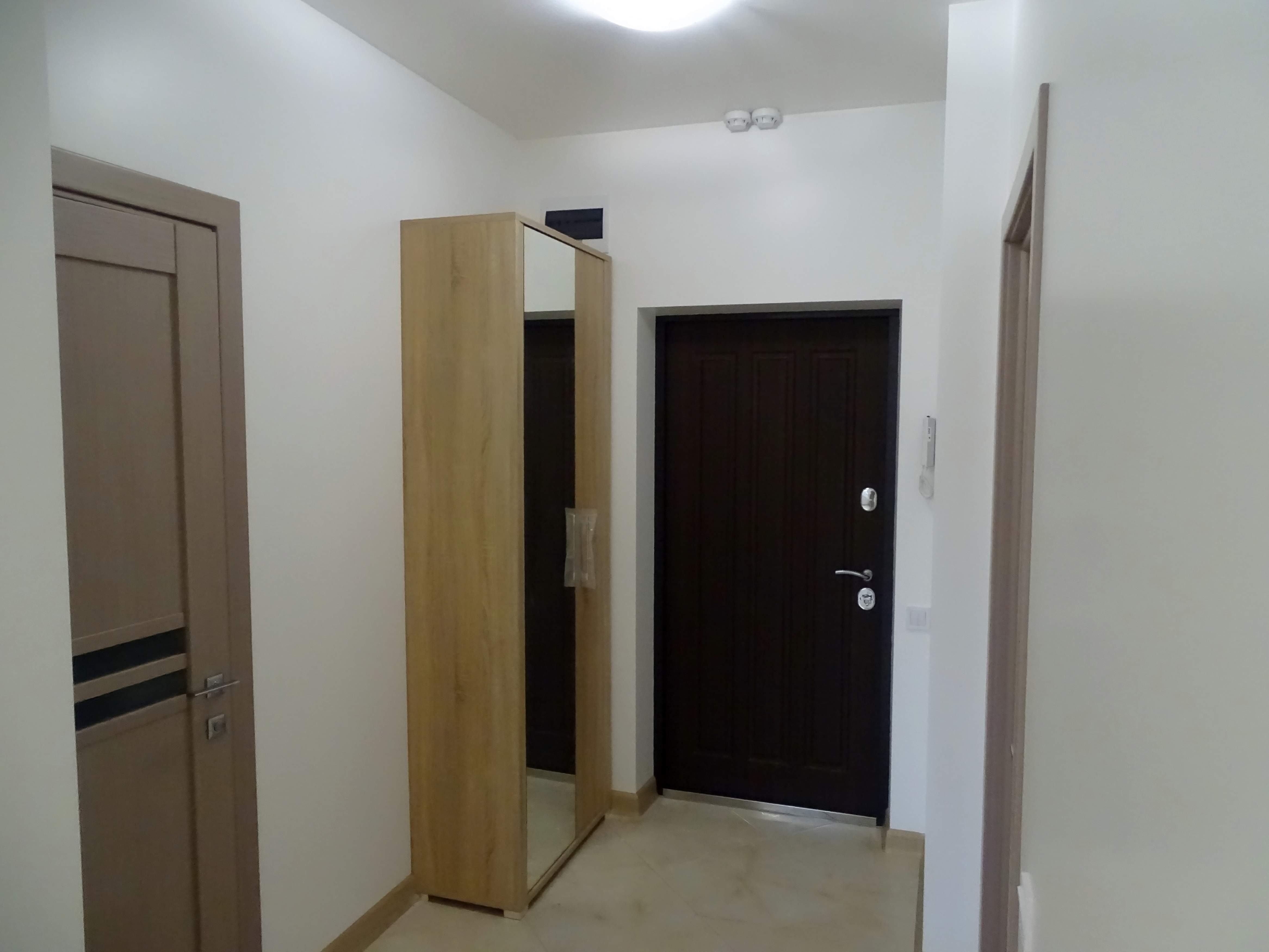

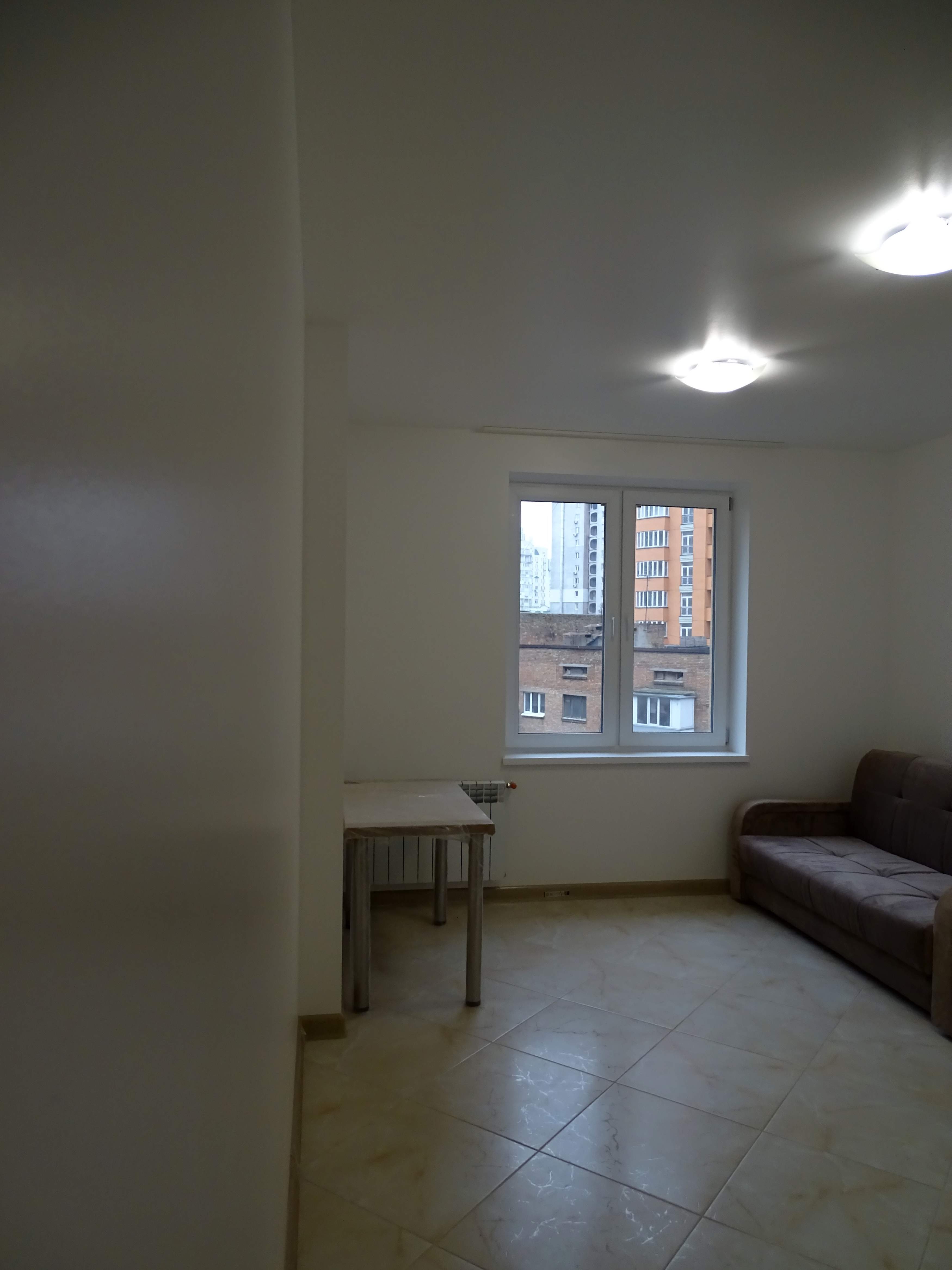

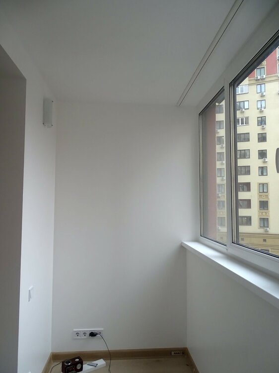

-ROMEO- Опубліковано: 1 березня 2016 Поділитись Опубліковано: 1 березня 2016 Нещодавно здали дві квартири з таким інтер'єром. Стіни і стеля пофарбовані однією фарбою Escaro Akrit 20 Замовник принципово не хотів шпалер Посилання на коментар Поділитися на інших сайтах More sharing options...
malyarman Опубліковано: 2 березня 2016 Поділитись Опубліковано: 2 березня 2016 Нещодавно здали дві квартири з таким інтер'єром. Стіни і стеля пофарбовані однією фарбою Escaro Akrit 20 Замовник принципово не хотів шпалер [ATTACH]493148[/ATTACH] [ATTACH]493149[/ATTACH] [ATTACH]493150[/ATTACH] Кстати,хорошая краска. Посилання на коментар Поділитися на інших сайтах More sharing options...

-ROMEO- Опубліковано: 2 березня 2016 Поділитись Опубліковано: 2 березня 2016 Кстати,хорошая краска. По характеристикам - чудова, а от при роботі... мені не сподобалась. Укривистість (білизна) зовсім слабка, хоча й написано напівматова - блиск як у глянця. Ну і покаже все, що можна і не можна Посилання на коментар Поділитися на інших сайтах More sharing options...
Tosa Опубліковано: 2 березня 2016 Поділитись Опубліковано: 2 березня 2016 То щоб блиску небуло треба "абсолютно матова". На пів матова блиск буде давати як не крути. Посилання на коментар Поділитися на інших сайтах More sharing options...
