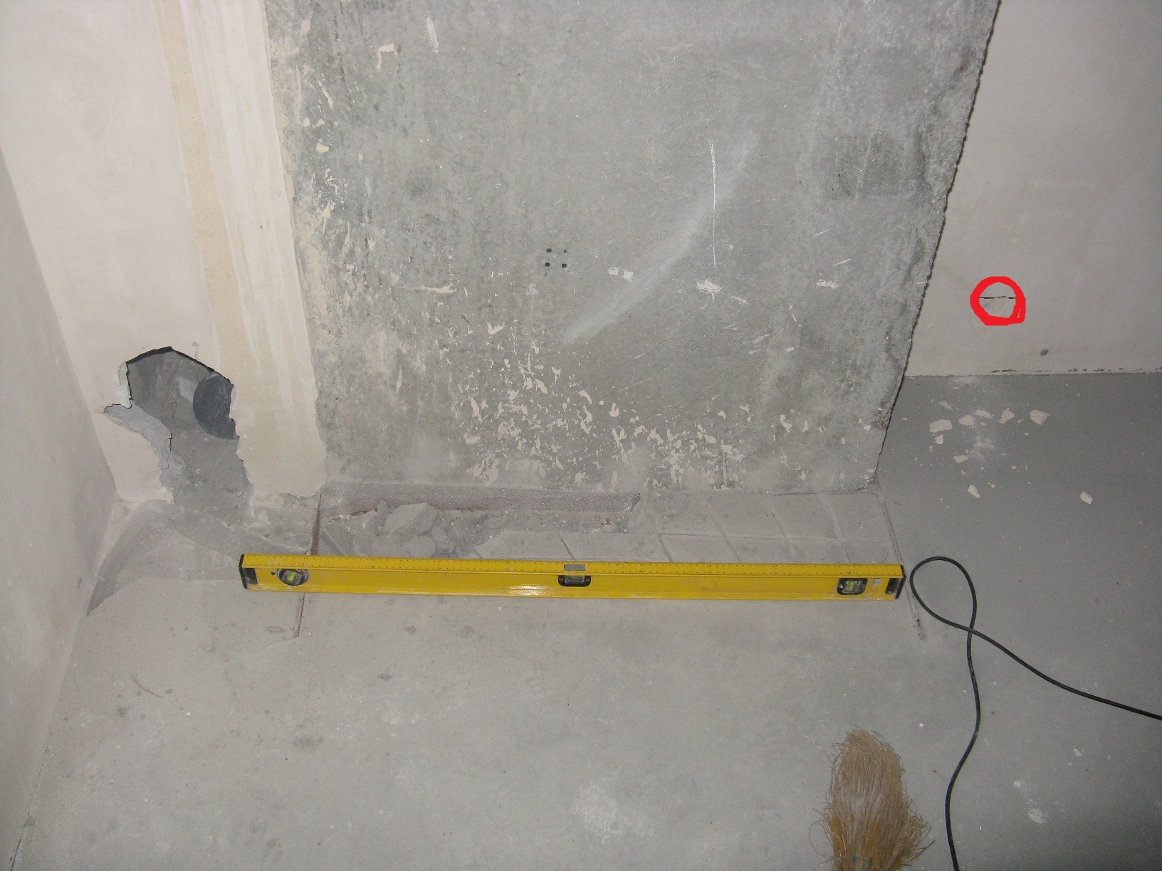

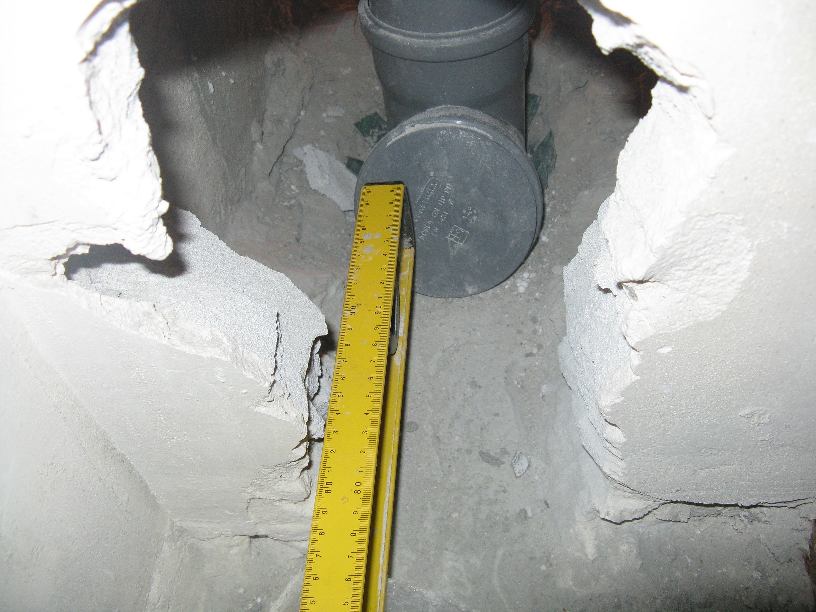

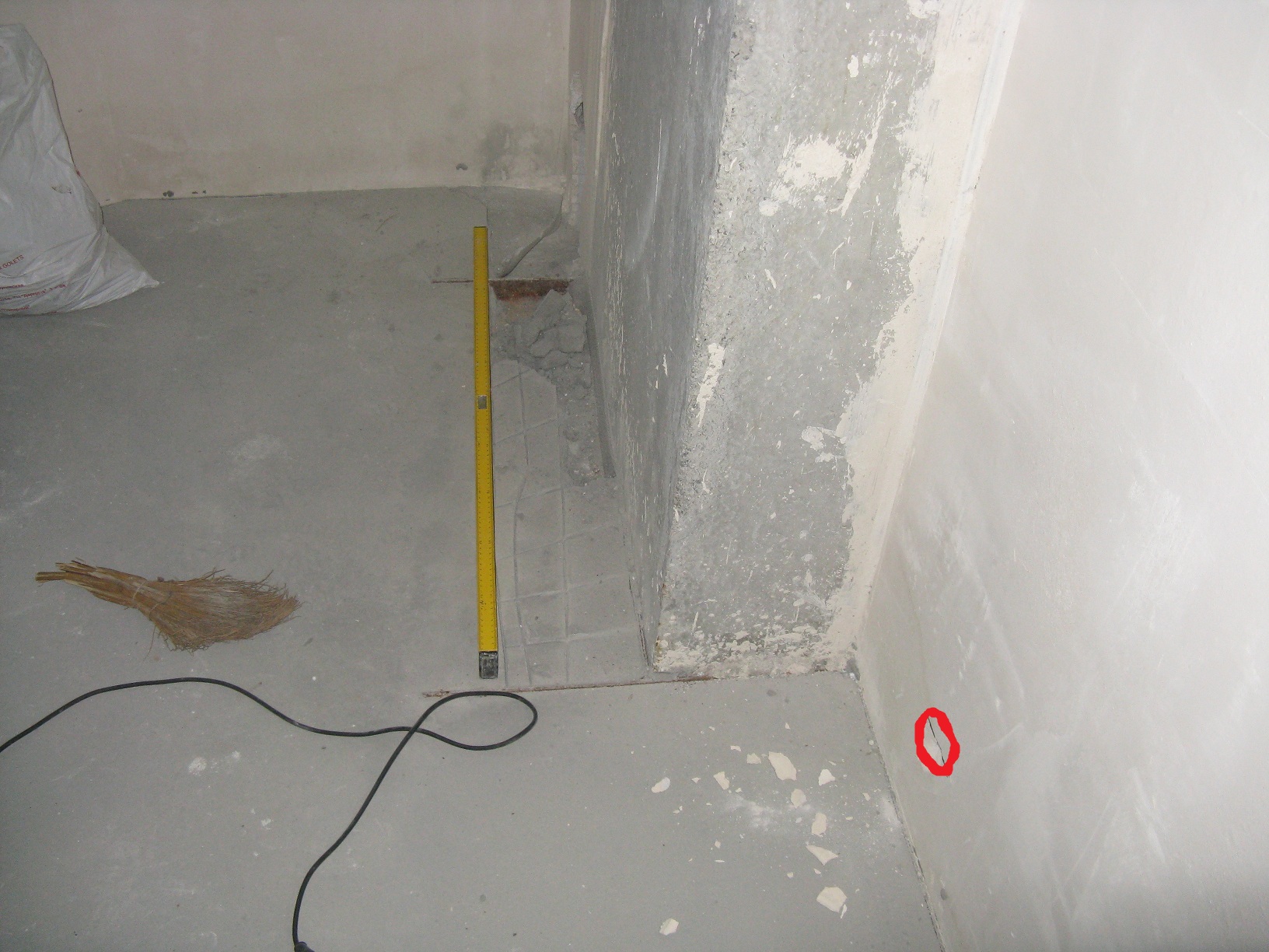

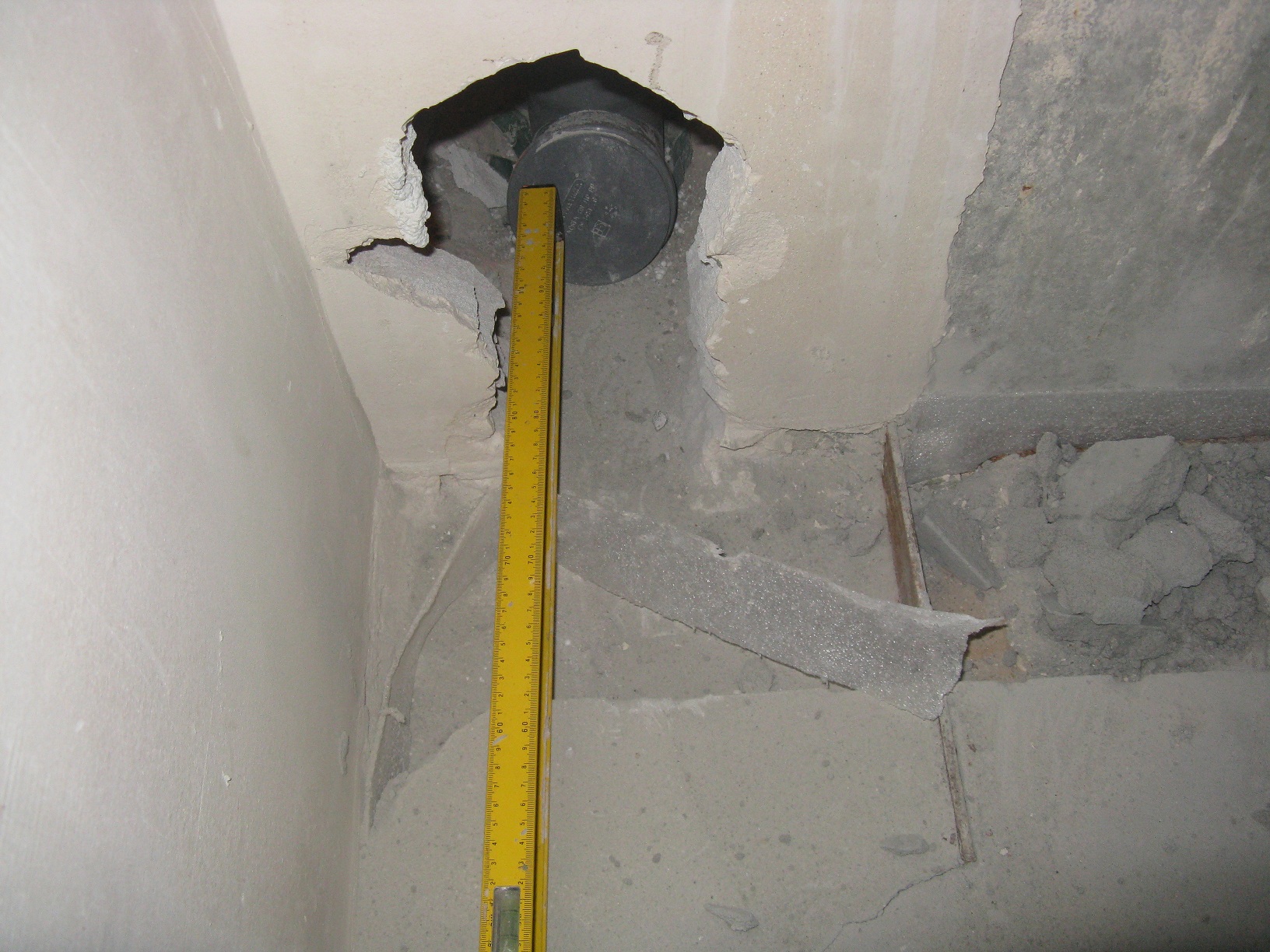

поставили мне крестовину 110х110х 67 град. горловина лежит сразу на бетонном перекрытии (не на стяжке!)... задача сделать отвод под раковину, потом обойти вентканал и вывести под горшок с горизонтальным подключением (нах с др стороны стенки, вывод обозначен красным). стяжка от пола 6 см. итого 6+18= 24 см. или чуть ниже. в с/у планирую уровень пола сделать на 1 см ниже. тогда 22-23 см. на фото уровень метровый.

Расчеты ведите от существующего уровня стяжки.
Железные уголки трогать нельзя, на них стоит бетонная вытяжка.
Уровня хватит, если будете заканчивать белым "соединением с унитазом 90*".
Думаю, что ничего критичного не будет, если повороты вокруг вытяжки, сделаете 90 углами.Четырьмя 45*, нужно будет много зашивать.
Продумайте вопрос, может есть возможность "зайти" с той стороны стены, чтобы не было много поворотов.
уголки не проблема, их можно срезать. дыра для вытяжки в монолит перекрытии по 5 см с каждой стороны. поэтому такие длинные они не нужны. смысл как раз и состоит в том чтобы провести тут а не там :) тут кухня все спрячет...
