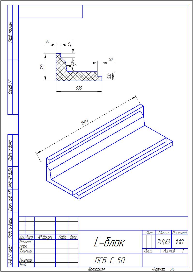

Чертежи L-блоков для УШП

Моё мнение по цене.
МОжет взял бы, если бы было дороже материала+работа по склейке процентов на 50-70.
У меня периметр плиты был 58 метров. Порезали и собрали Л-блоки дня за полтора.

Вопрос именно делать блоки без склейки. Чтоб качественно клеить - нужен пресс. Плюс геометрия будет гулять, т.к. любой ручной процесс увеличивает риск рукожопости человеческого фактора!
Насчет цены, цельный метровый блок из ПСБ-С-50 (именно настоящий 50) вырисовывается цена до 30$ за метр. Если брать дешевле пенопласт то можно сделать ниже стоимость, но как-то нет желания делать на понижение качества.
имхо - уйдете от необходимости опалубки (и сразу получаем поверхность под отделку цоколя) - будет продаваться :-), тогда это имеет смысл,
От опалубки уйдем однозначно. Шифера не будет, но на передней кромке сделаем ребристую насечку.
если бы сразу шла с фиброцементом - цена в 30 уе была бы понятна, а так - 0,09 м3 (при длине 1 мп) и цена в пересчете на кубы = 330 уе или 8 580 грн - ммм, такое себе, не уверена
Опалубкой (то, во что льется бетон) в УШП выступает сам ПСБ.
Подпирать стенки придется вне зависимости с фиброцементом ПСБ или без.
Финальная цена будет понятна когда сделаем прототип. При производстве есть вероятность получения брака, если испортиться одна плита из куба, повторно ее использовать не получиться, поэтому на этом этапе также есть определенное удорожание.

Если брать 50 ПСБ, толщиной 100 мм плюс замок, то можно без поддерживающей опалубки.

На этой фотографии вроде плита 50 мм, поэтому ставят подпорную опалубку.
а не в каждой УШП поставишь 100 мм по бортам - зависит от стен и фасада, будет навесать или заподлецо

Можно тогда делать наплыв (см. рисунок), но мне кажется под 100 мм подойдет для большинства конструкций.
