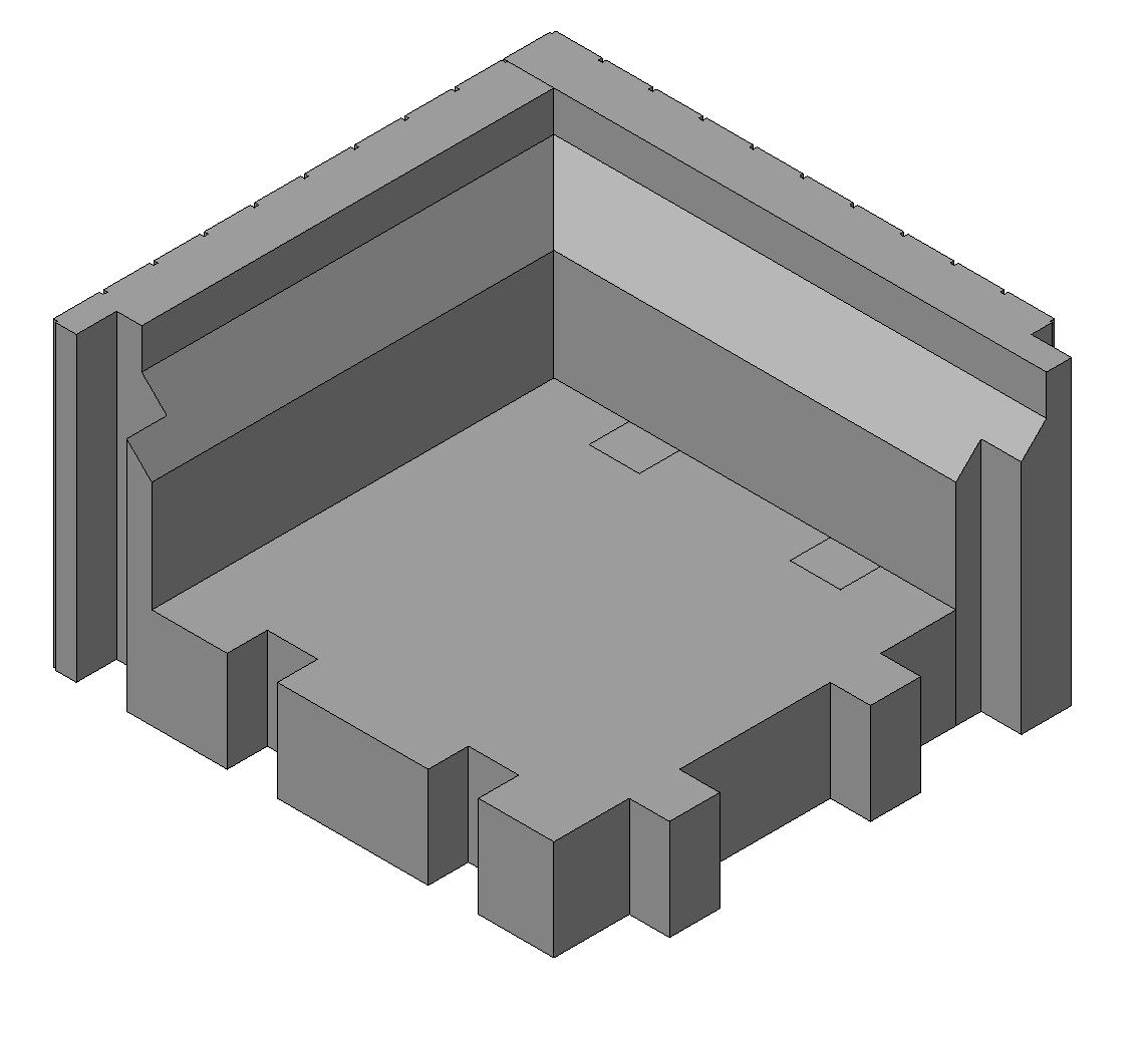

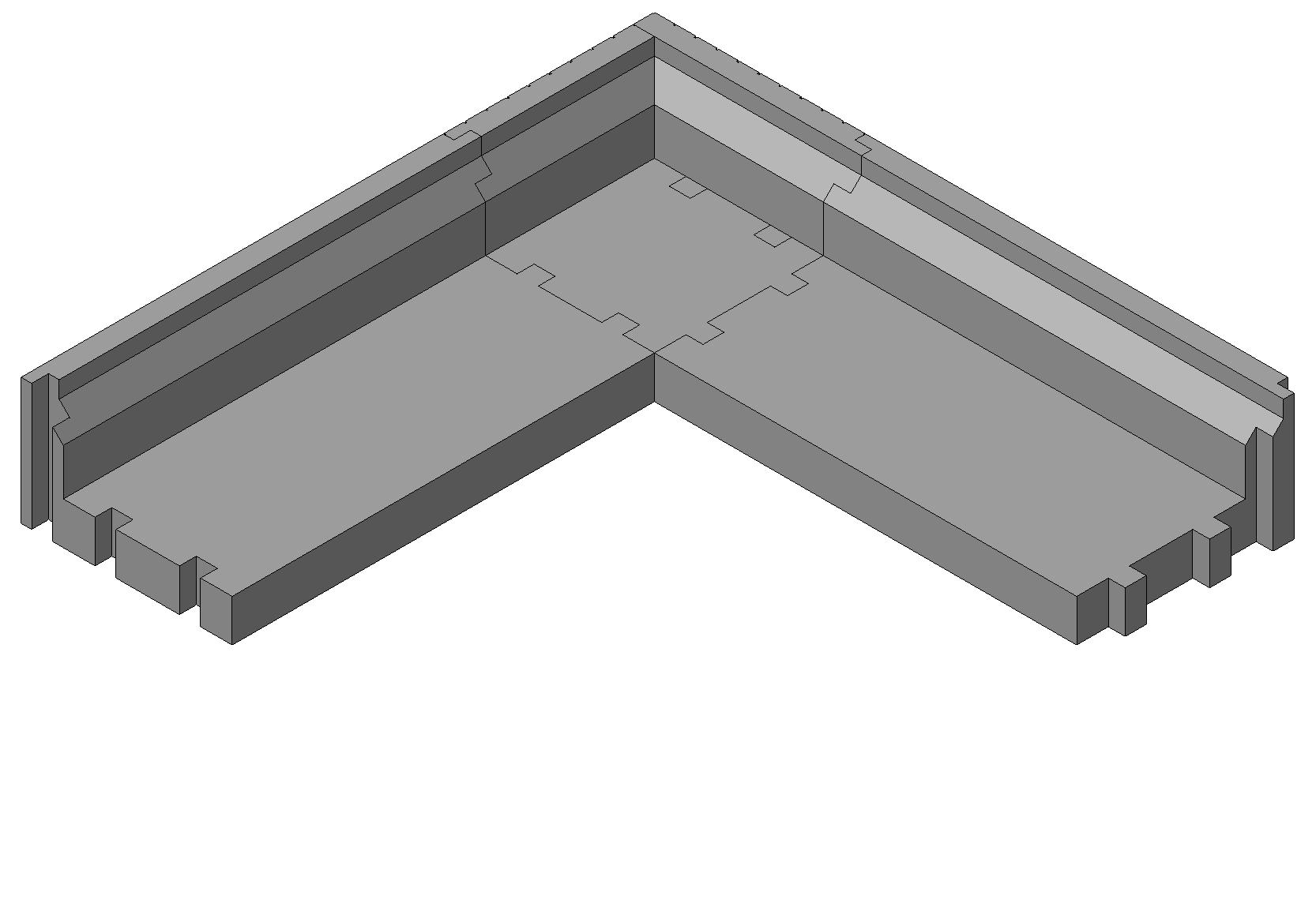

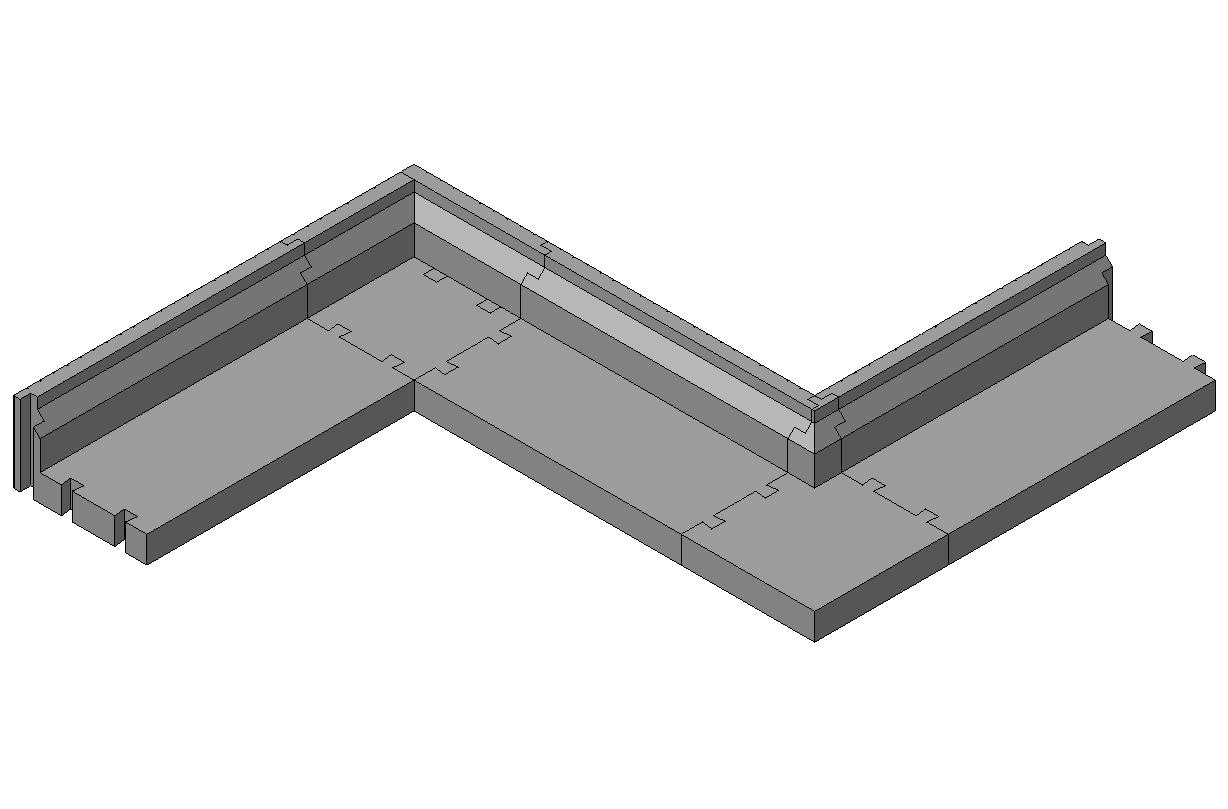

Финальная бета версия перед изготовлением прототипа!
Смотрите, дополняйте, критикуйте на следующей неделе запускаем прототип!
Из доработок:
1. Отказались от левый и правых угловых блоков, сделали один универсальный угловой блок, так будет меньше путаницы при комплектации фундамента.
2. Замки в трех местах, два замка клиновидные, так что при заливке панель будет стоять на месте.
4. Переднюю кромку лицевать не будем - во первых так будет дешевле, во вторых кто-то захочет цоколь заштукатурить, кто-то захочет клинкером или плиткой обложить и т.д. Поэтому по фасадной части будет насечка под будущую облицовку. А там каждый сам решит.
5. По совету Татьяны, переднюю кромку в верхней части сделали 5 см, с возможностью установить гипсокартонный UW профиль.
Если будет крепкий замок, то ГК профиль не так уж и нужен.
Если стена будет из газоблока однослойная, то свес газоблока в 1/3 допустИм, что при стене 400-600мм больше чем 100мм вертикального элемента, тогда опора формирующаяся фаской здесь не нужна. Если будет слой внешнего утепления, то вряд ли сегодня строитель УШП, будет утеплять стены слоем меньше 100мм, скорей будет слой потолще, и здесь опора в месте фаски не нужна. Соответственно бетон, который в месте фаски, будет просто самым слабоутепленным местом плиты. Поэтому фаску вертикального элемента я бы сейчас не делал.
Я тоже так думал изначально, сам бы утеплял 100мм стену минимум. Если для газоблока то все понятно, там свес допустим, но если будет каркасник или СИП, наверно там нельзя делать такой свес :unknown:
Смотрел на европейские аналоги, у тех же шведов есть фаска. Хотя я бы ее лично не делал, это упростит производство и немного удешевит блок, но не хочется проиграть в универсальности.
Насчет ГК профиля, его можно ставить, а можно не ставить. В Европе не ставят, но там фасадная часть
